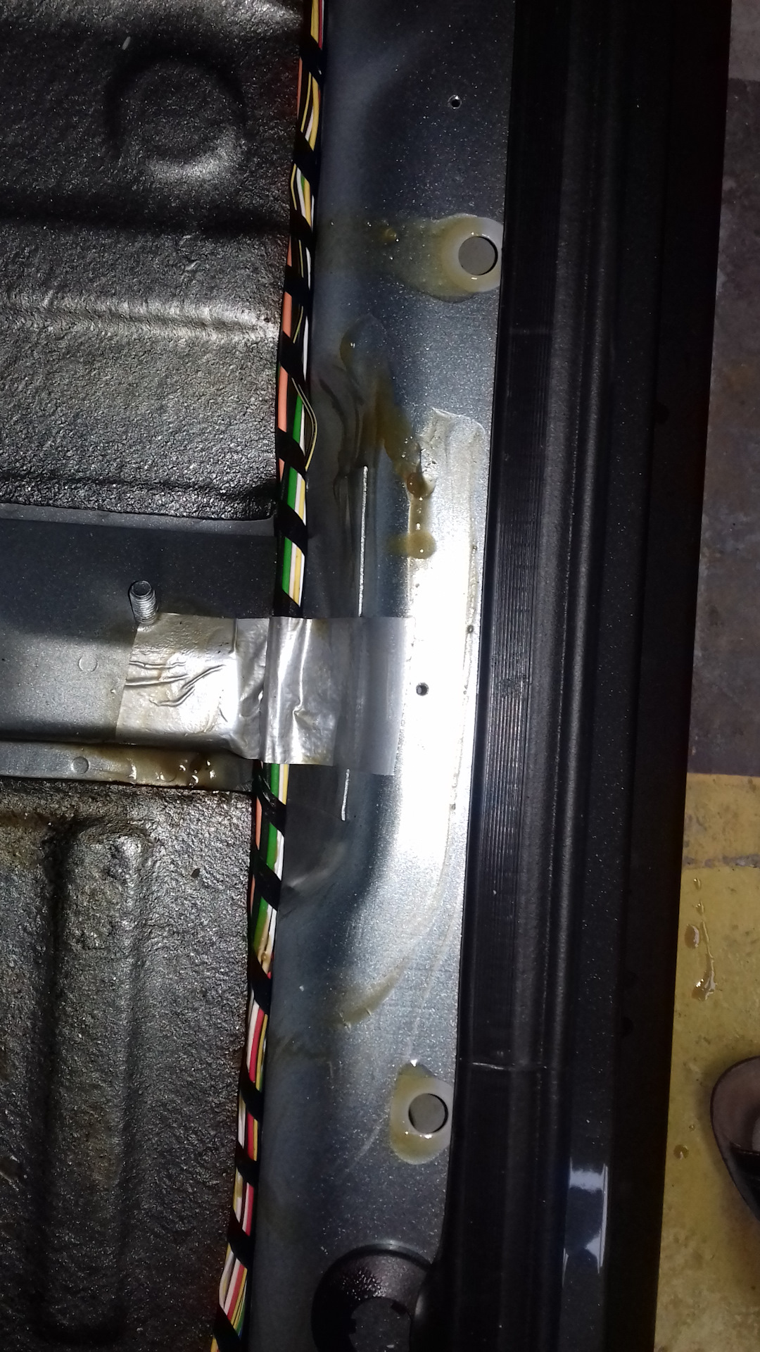

Цена за антикор названная в салоне меня не устроила, так как есть гараж, живу в частном доме и все под рукой.Вышло в четыре раза дешевле, купил мовиль, мастику, самую дешевую трансмиссионку.Мовиль, мастика-2 т.р, подкрылки 1 т.р.Скрытые полости как пороги, лонжероны буду проливать мовилью и трансмиссионным маслом смешанным 50/50, так мовиль не застывает до следующей обработки, и попадает во все щели.Подсмотрел этот рецепт здесь, и делал так на уазе.
Я сейчас в отпуске, времени много, и поэтому решил посмотреть на штатную вибро-шумо изоляцию.Снял обшивку, как раз доступ к отверстиям порогов под ней.Пролил еще заднюю дверь.

Всем привет. Хотел тоже промовилить пороги через указанные на фото отверстия, и как оказалось на Шниве 2016 г. таких отверстий с заглушками не оказалось
Правда?А давно разбирали?Фото бы глянуть.
Сегодня разбирал и удивился
Ни в передней части нет, ни в задней
Моя нива 2007года и скрытые полости в салоне без коррозии и грязи все чистое как с завода.
А вот снаружи уже другое дело .
Двери, под уплотнителями, под пластиковыми накладками где пистоны, пороги, лонжероны.ерло снизу где бампер стыкуется, жабо воздухозаборника, внутренняя полость капота и дверей, арки колесные.
Вот эти места я обработал пуш салом и мовилью.
Это все тоже буду обрабатывать, сегодня или завтра.Пороги вы написали, так я тоже пороги пролил, через салон, там есть отверстия технологические.
