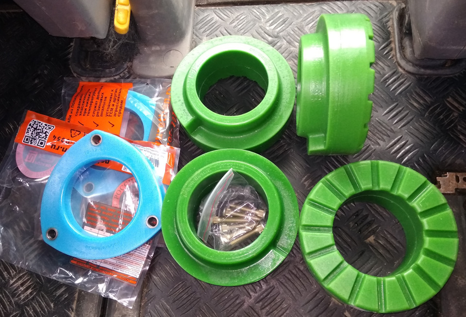

Заказал в Новосибирском Академе проставки перед+зад+ товарищу, получил, сгонял помылся и в стойло.

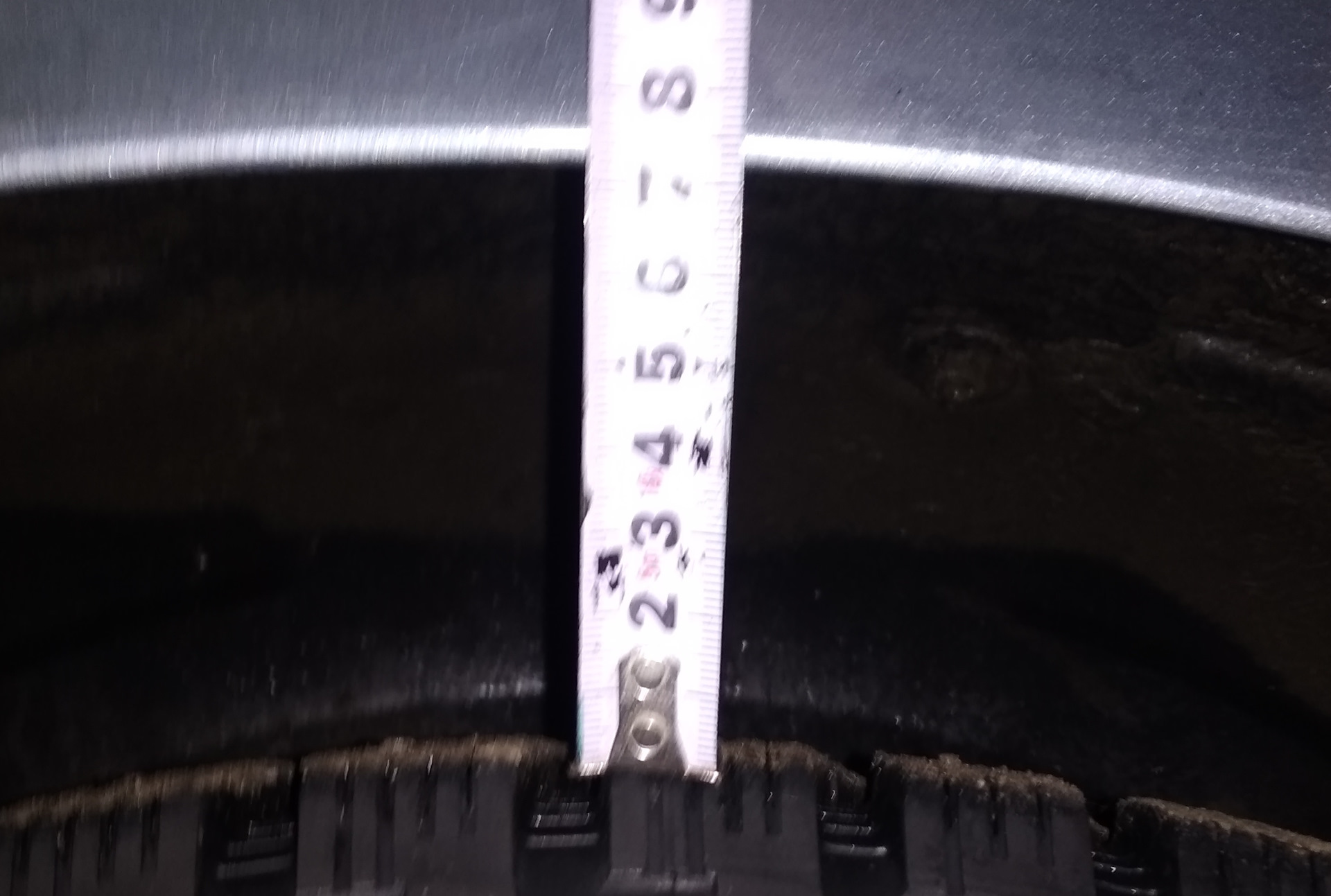

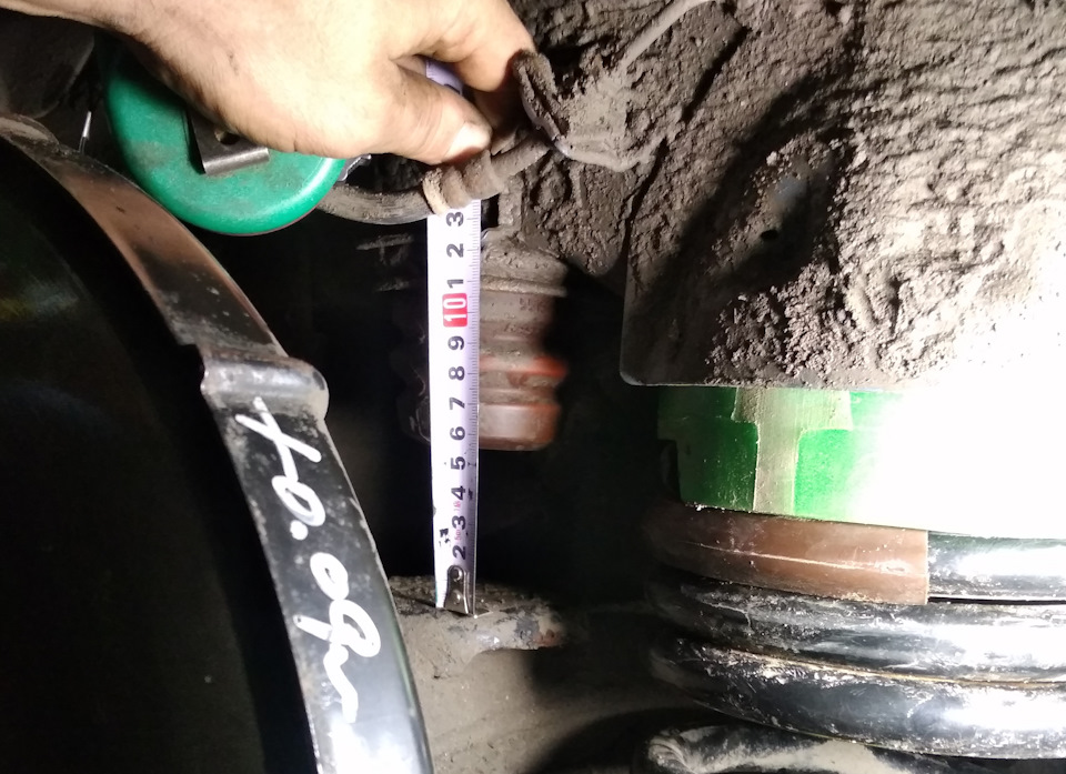

перед разборкой промерил растояния от крыльев до колес.
но больше всего парило вот это:

далее скинул стойку, примерил проставку, садится, пришло время шпильки переколачивать, и тут я тормазнул… :) пляяяя шпильки заказал М8х1.25х45, а надо М10х1.25х45… :( что делать, мозгоштурм, делал 9го марта, магазтны закрыты нах, кроме автотракторных запчастей…Мчим с Митьком в магаз и в жигуляторском отделе сам нашел нужные болты, забрал последние, жигуляторам не оставил… :)
ставлю болты, затягиваю через бошки, ставлю прихватки говняными электродами.
суем стойку на место, не лезет, прикинули, постучали, запихали.
Гараж тесный, лифтанул сперва правый бок…
развернул бус, разобрал правую сторону.
перед установкой болтов, снял фаски с них, для более удобной установки стойки.
зад также как и справа.

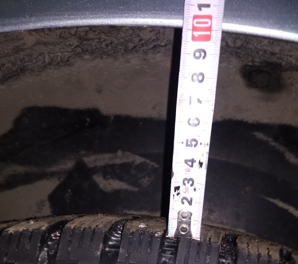

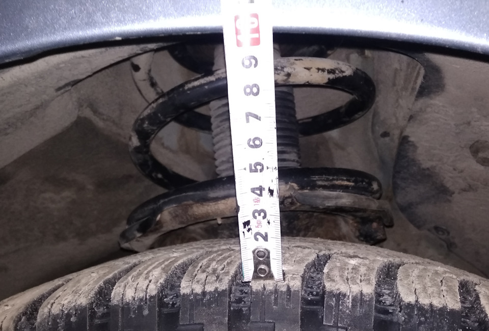

ну и результат:
Теперь по ямам во дворе не задевает :), перелифта не получилось, выглядит пободрее немного, чего и добивался собственно, благодарю за внимание.

Выглядит гармонично. Лифт на какую высоту?
30мм поднялся по замерам от крыла до края резины и перед и зад.

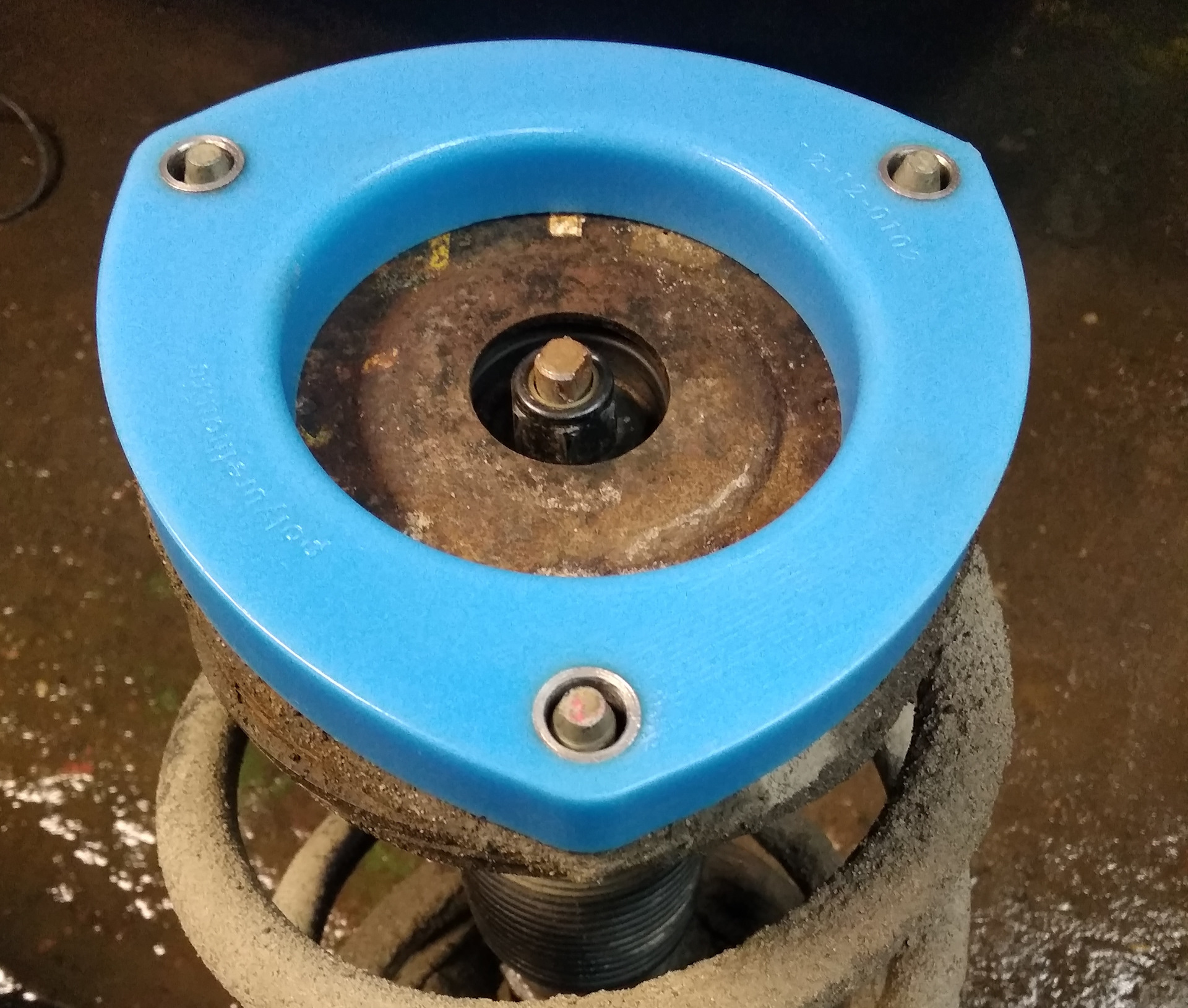

Вот конструкция проставки под опору стойки как-то напрягает! Получается роль проставки — это 3 втулки, а полиуретан для того чтобы стакан со временем шибко не деформировался… Гадость какая-то.
Да, думал тоже в эту сторону, испытания покажут, а так сомнения более чем обоснованны.
vasijan
ты прав на 100% Лучше найти алюминиевые проставкии вырезать из 5 мм полиуретана прошкадку между проставкой и кузовом(чтоб меньше передавались стуки-грюк, а заодно обеспечить плотное прилегание проставки к кузову ибо небольшая неровность на поверхности кузова и порошковый алюминий лопается- я проходил такое) Но конструктив полиуретановой проставки меня тоже ввождит в беспокойство.
Ну или отбросить в сторону минимализм и выточить из стали
Приветствую, ну всё конечно зашибись, ты чего такой куркуль, а если я захочу себе такие, что мне прикажешь делать, куда обращаться? Удачи…
Прошу прощения, тупанул :) www.polyurethan.ru/catego…stavki-hyundai-1435-1435/

Высота проставок какая? У меня перед больше стоит.
www.drive2.ru/l/468622851948151407
у тебя на 10мм больше и перед и зад получается
