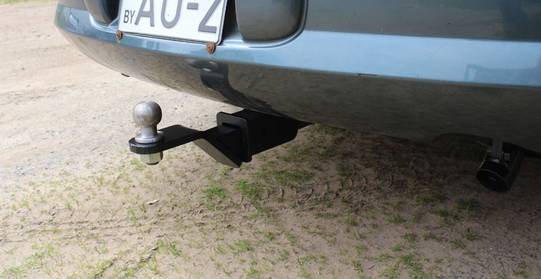

Всем доброе время суток!
Так как живу в частном секторе, приходиться постоянно, что-то возить.
Начал искать фаркоп, но их в оригинале нет. Так же не не смог найти в характеристиках "Максимально буксируемую массу".
Вот и вопрос она вообще рассчитана на буксировку прицепа?
У кого какое мнение?
Интересно мнение.

Максимально допустимая полная масса прицепа 1000lbs (454кг), судя по руководству пользователя. Есть желание и возможности — пожалуйста: www.drive2.ru/l/474946693075304580/
Нашел :-)
Есть на сайберы фаркопы :) Насчет массы не скажу, но перегружать сильно тоже не стоит, как и буксировать. (попалить коробку можно). Решил поизучать вопрос- 1000 кг. Есть усиленные- там 1500.
Рассчитана, но без фанатизма, думаю не катер и не миниэкскаватор.)))
Почему нет?
Ездят же с полной загрузкой, 5 человек и вещи в багажнике, на это она точно рассчитана, значит если будет один водитель, пустой багажник, но сзади прицеп — то же самое, только на подвеску нагрузки не будет)
Странно, на Додж Караван с ДВС 2.4 (таким же) фаркопов валом.
АКПП у них вроде одна и та же.
Тогда вообще ничего не пойму. Может на Караванах система охлаждения коробки мощнее?
За ДВС я не боюсь, тут главное коробку не убить.
