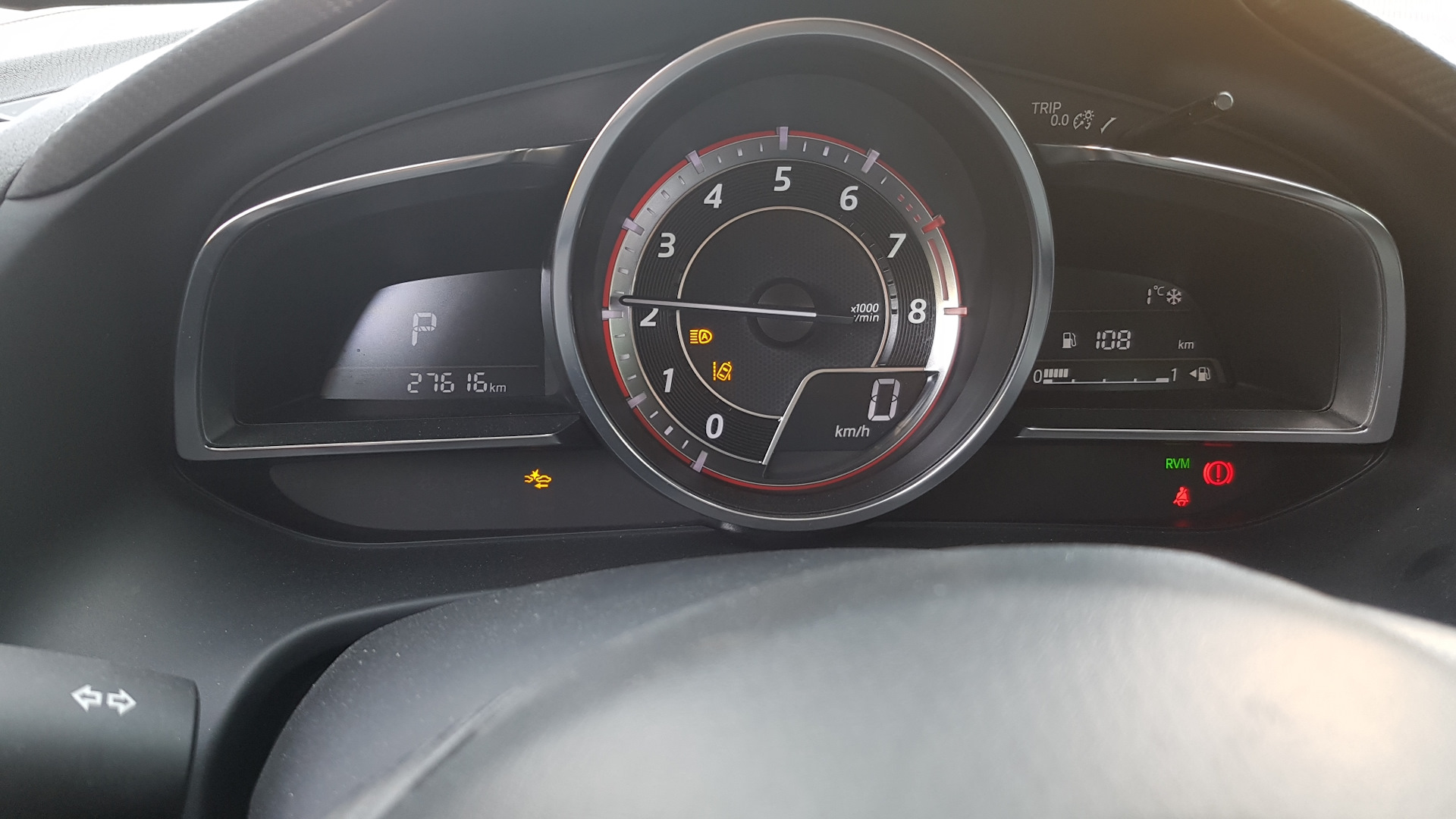

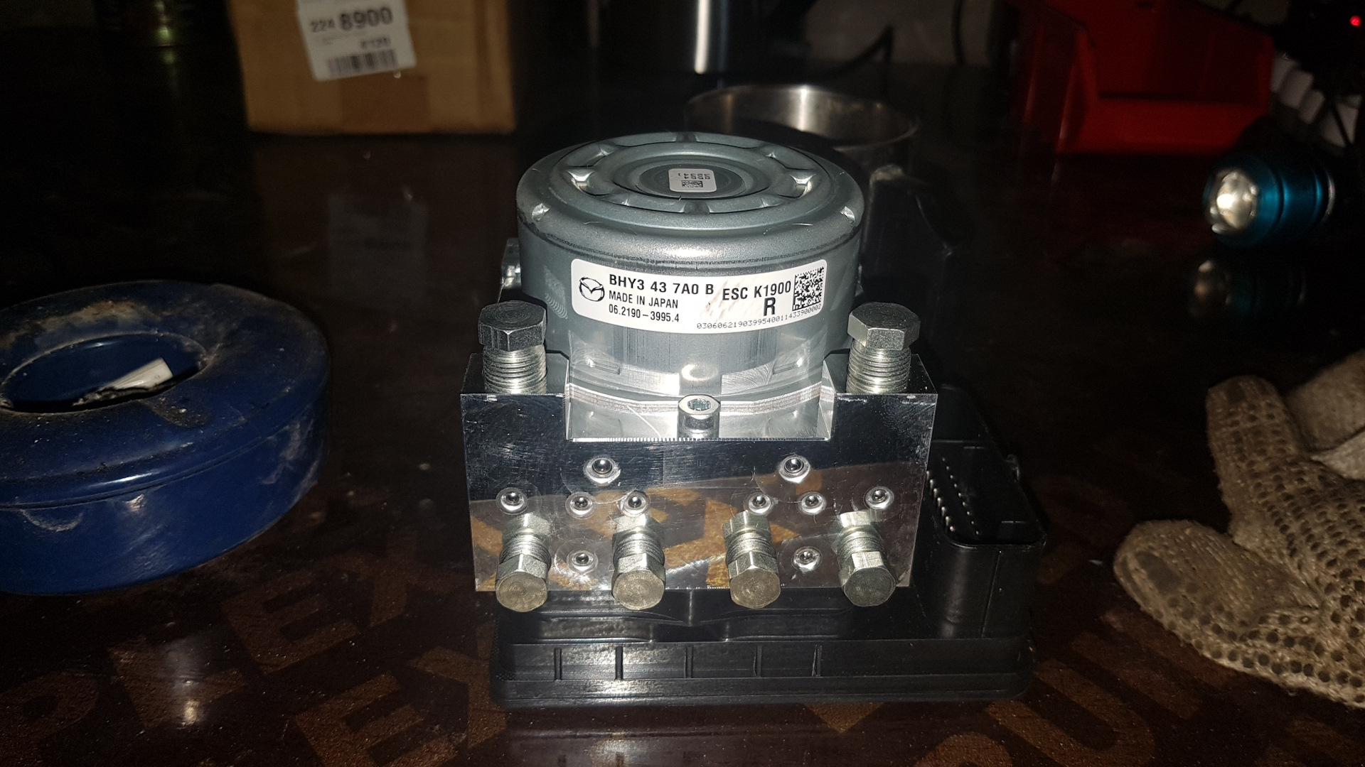

Доброго времени суток, Всем хорошим людям.в предыдущем топике я писал про установку лобового стекла и активации функций HBC и LDWS. Ну стекло уже было заменено и там оставалось одно пустое место, которое можно было заполнить устройством LIDAR. Русскими словами это лазерный измеритель. Которого не хватало для активации системы SCBS(Smart City Brake Support). Для тех кто не в курсе, это система торможения в городе. Но как оказалось одного Lidara не хватило, после активации системы в приборной панели. Появилась ошибочка по проверке тормозов. Пришлось сменить и блок ABS, тем более он еще должен пригодится и в системе MRCC. После замены блока, ошибочка к сожалению не улетела(( пришлось копать дальше. По проводке было все перепроверенно, все провода для тормозов уже были с завода. Оказалось, что нужно еще переграммировать RBCM. В нем изменить принцип работы тормозной системы. По итогу оказалось для этой системы нужен Lidar, блок ABS и перепрограммииование с помощью forscan двух блоков IC и RBCM. Самое сложно это было найти блок ABS на разборке.

Lidar 80$ и АBS 200$

А как ты блок АБС подшил?
Там проблемы есть
Замена блока, по нему ошибок не было
Как, тупо подкинул блок АБС отдругой машины без привязки?и АБС работало?
А понял в чем вопрос… в forscan сбрасываеш модуль и производишь инициализацию
Можешь в личку скинуть каким прибором, какой программой или где побольше об этом прочитать?
Обычный ELM327, посмотри сайт forscan.org там есть форум

Так я в ник и не залазил)) просто поменял один и другой доставил
