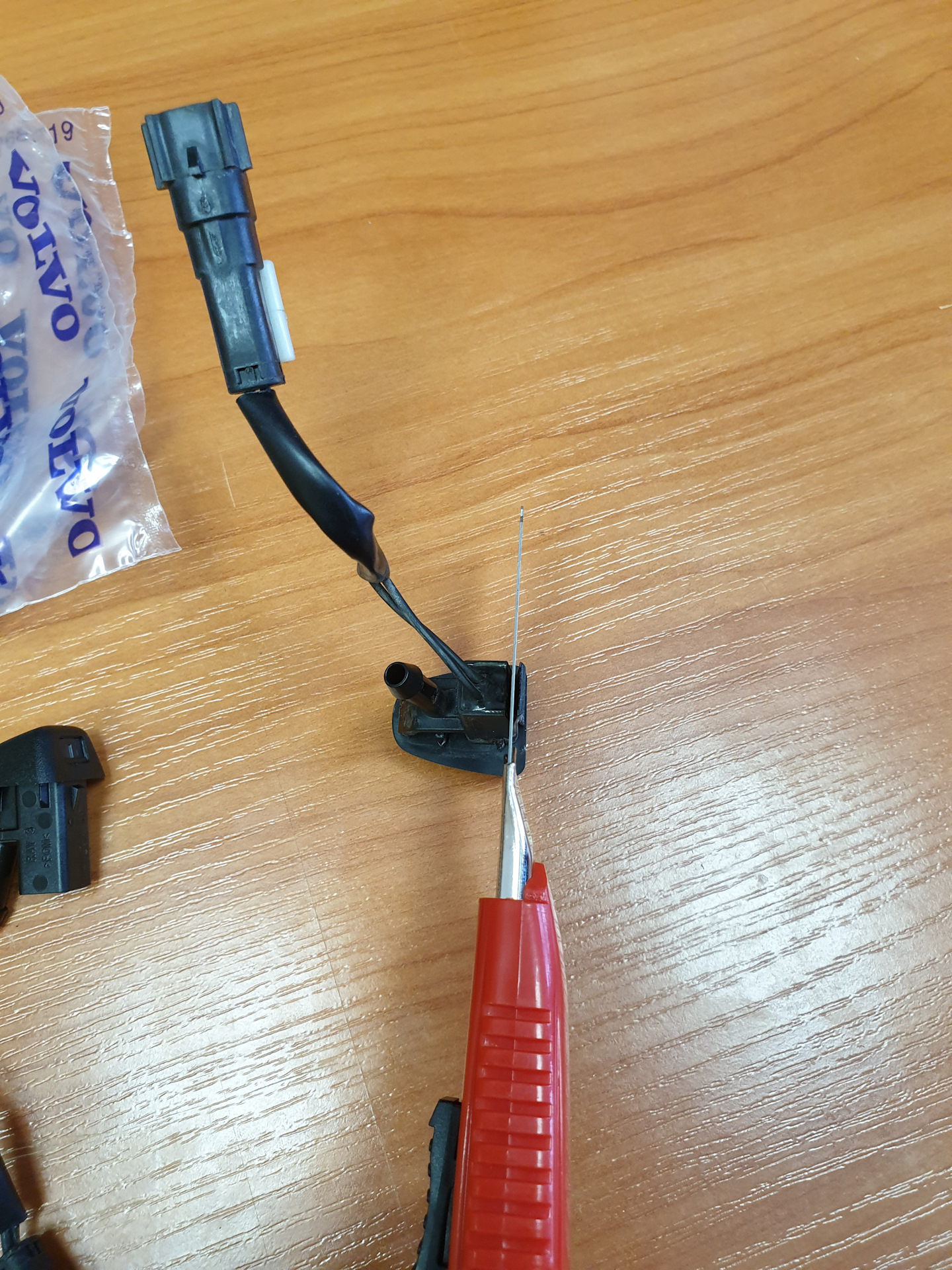

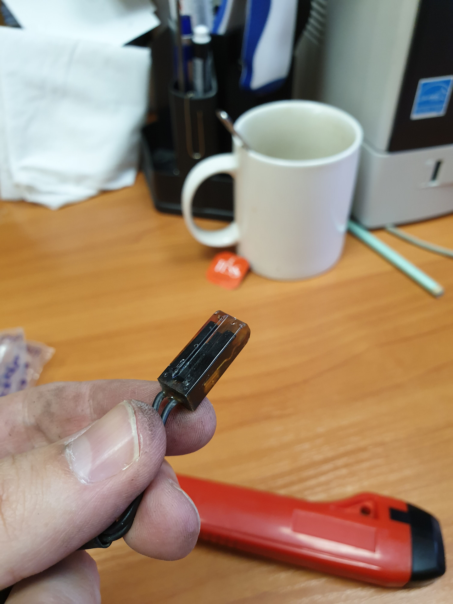

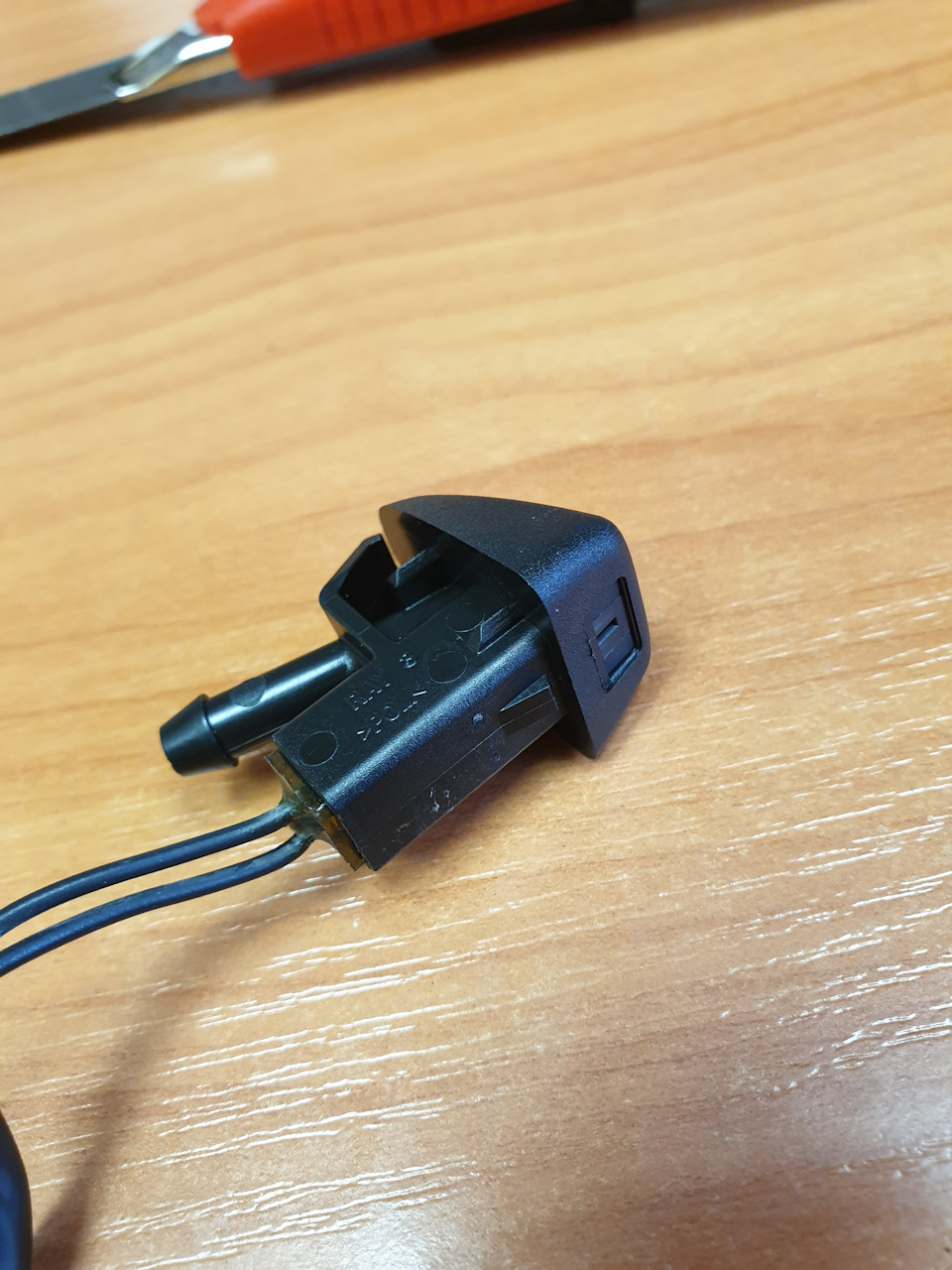

Добрый всем день! Наконец-то меня в край задолбали мои писалки лобового… Решил, что хватит это терпеть! Почитал, полистал интернет… Нашел несколько вариантов: 1) Веерные с подогревом — 1500р. 2) Веерные без подогрева — 500р. 3) Веерные с подогревом с крышечками под покраску — 1800р.
Жаба и здравый смысл подружились и склоняли меня к варианту 2. На счастье, нашел я у соседей (форум и журналы владельцев XC60) информацию и мануал, как переставить подогрев со старых форсунок на новые.

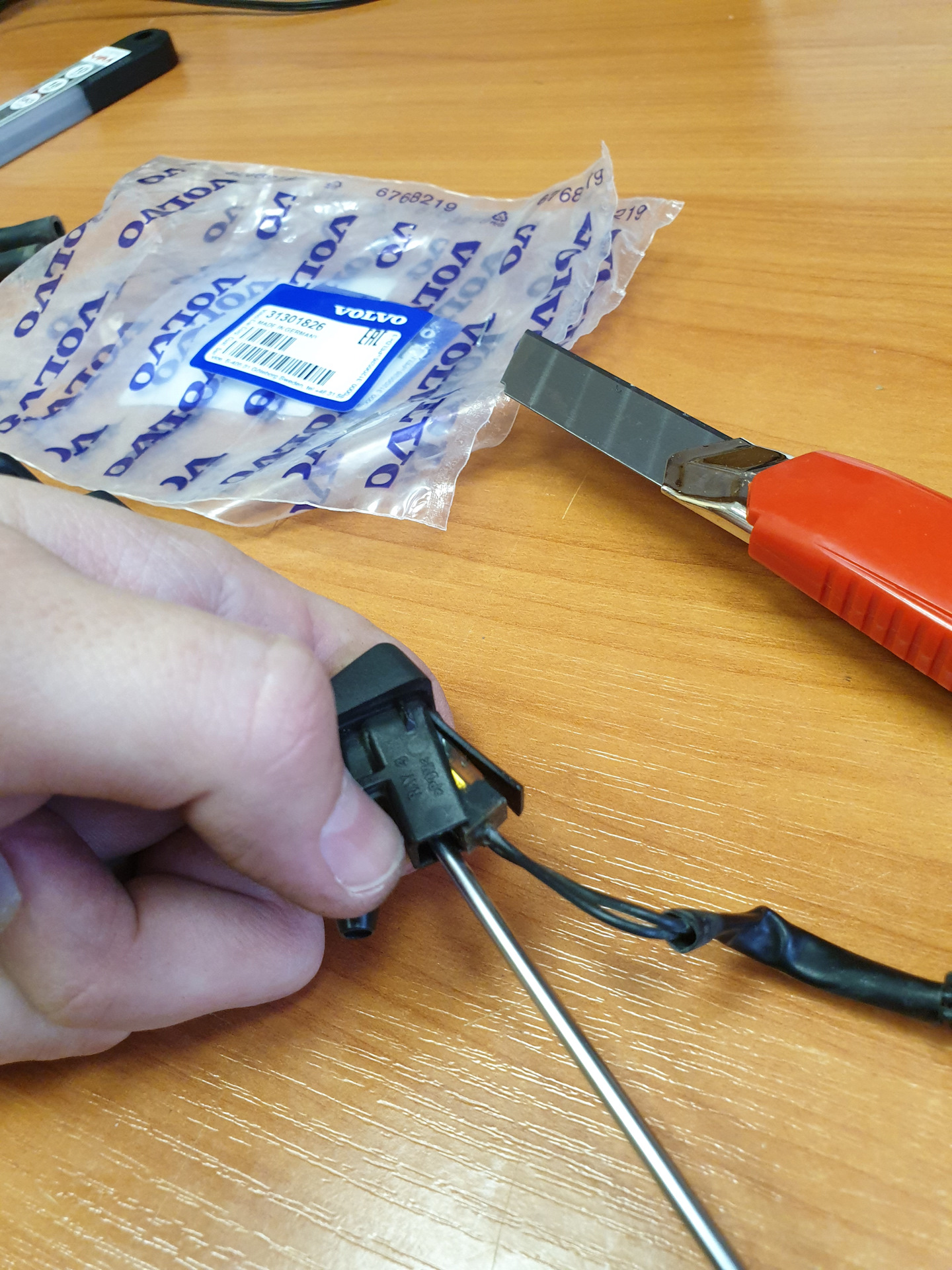

Подрезаем. Осторожно! Не потеряйте куски своих пальцев!

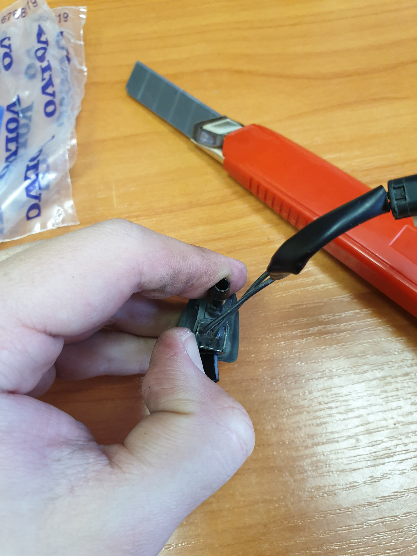

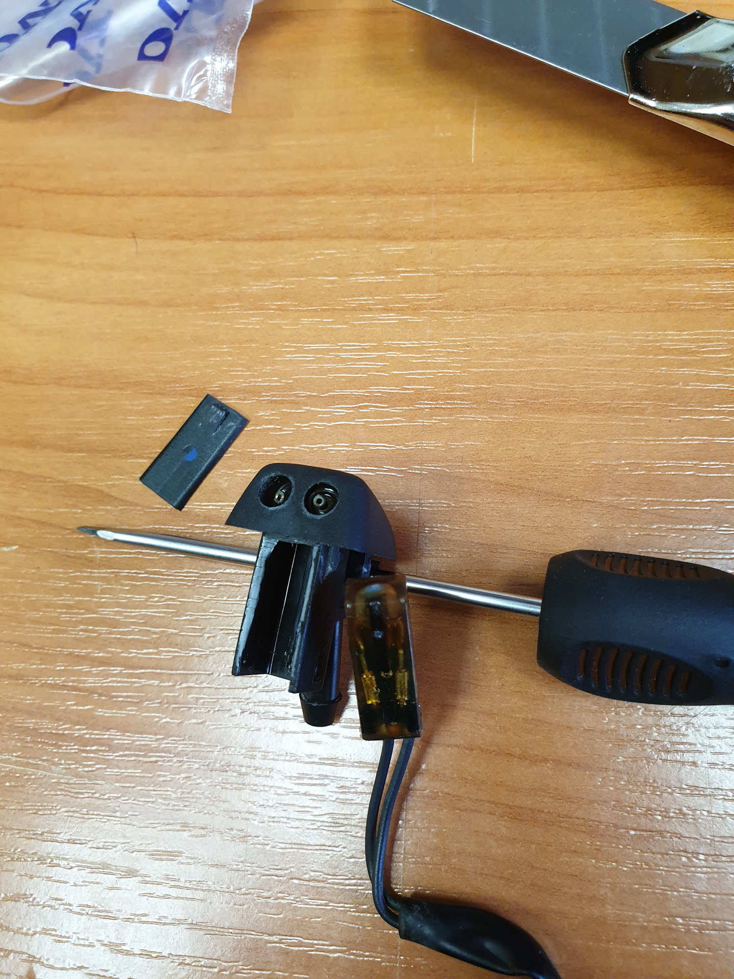

Дальше отслаиваем подогрев. Можно даже руками.
Но можно и аккуратно отверткой помочь.

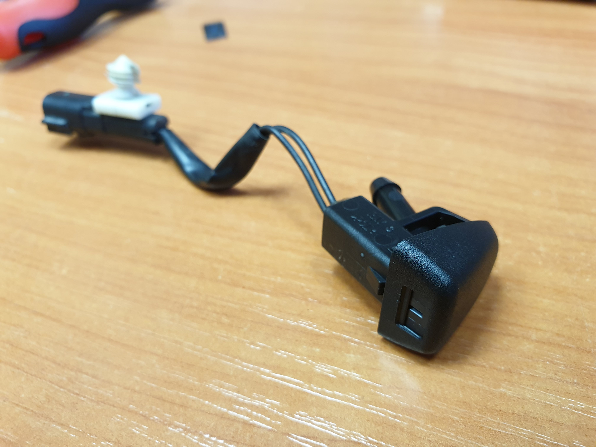

Вытащили.

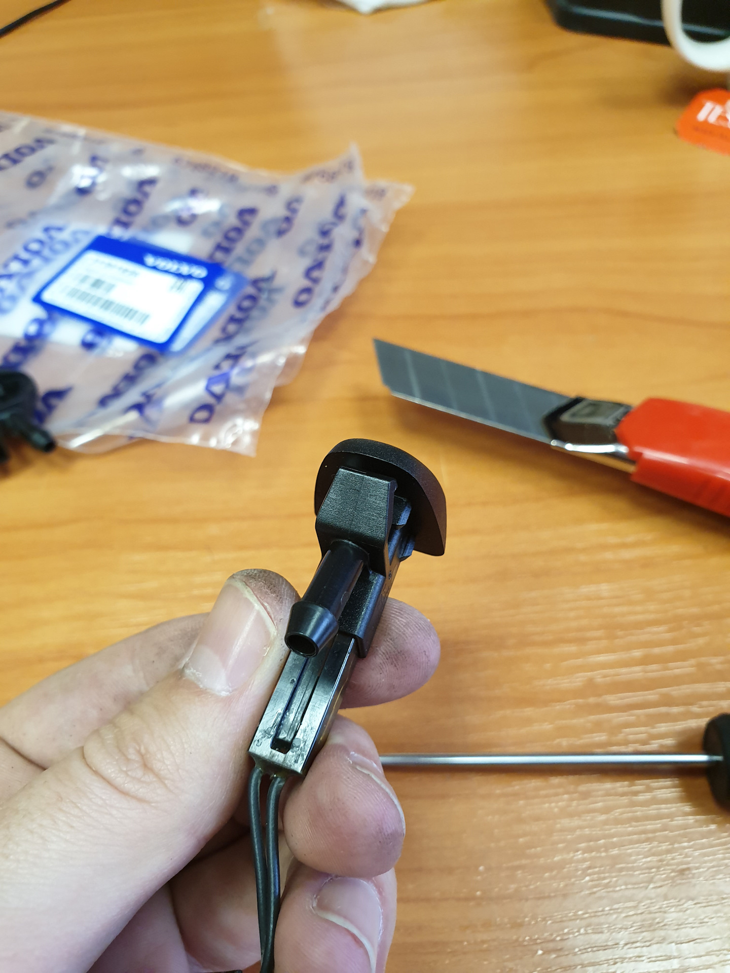

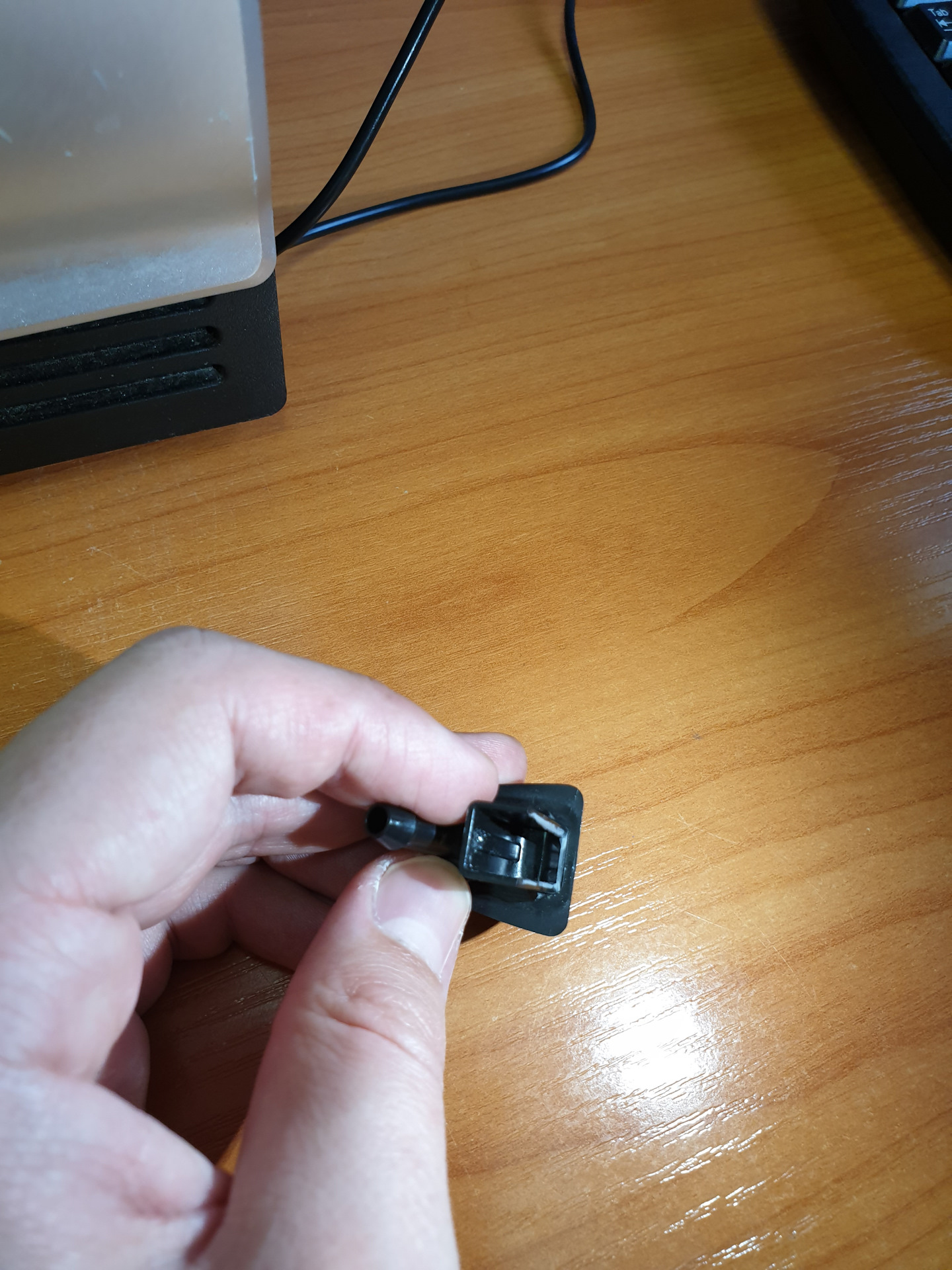

Обращаем внимание на направляющую.
Вставляем правильно! Можно (и даже желательно) помочь себе силиконкой. Но я засовывал так. Со второй хуже получилось, пришлось также чуть подрезать и потом подклеить.

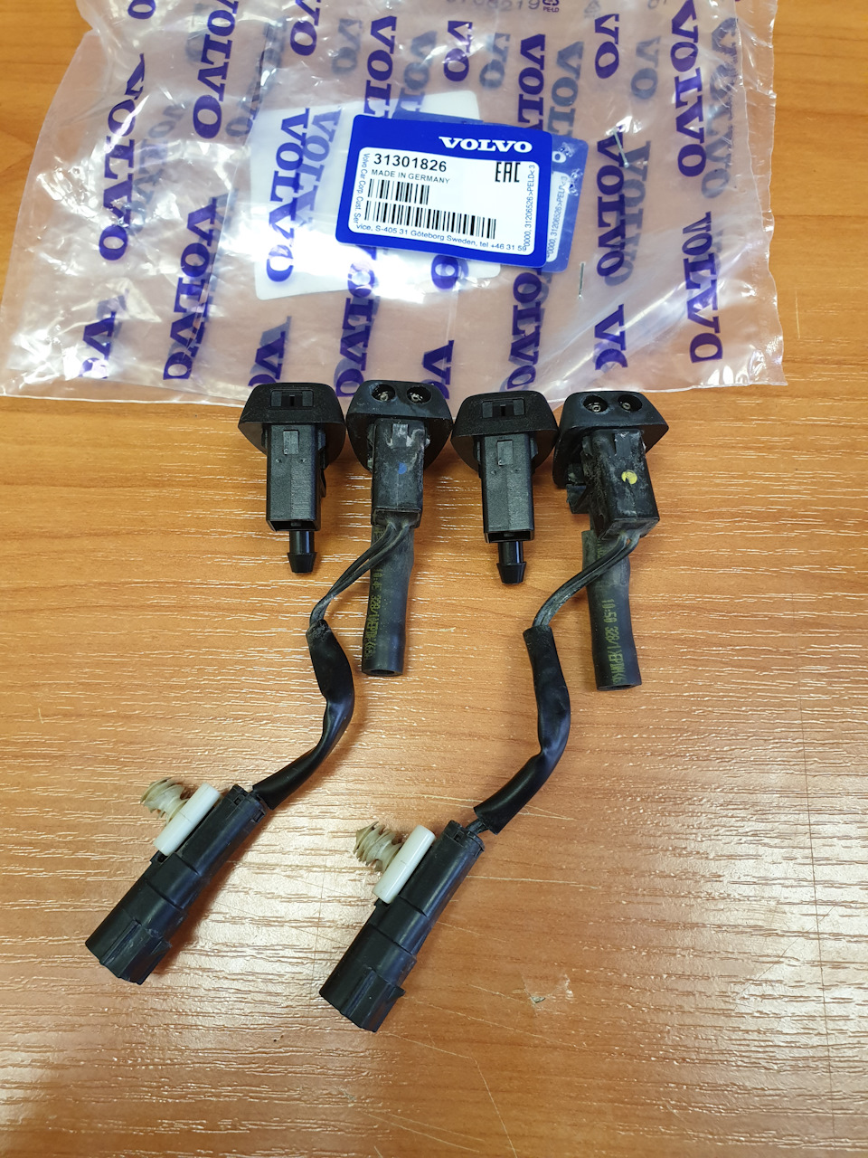

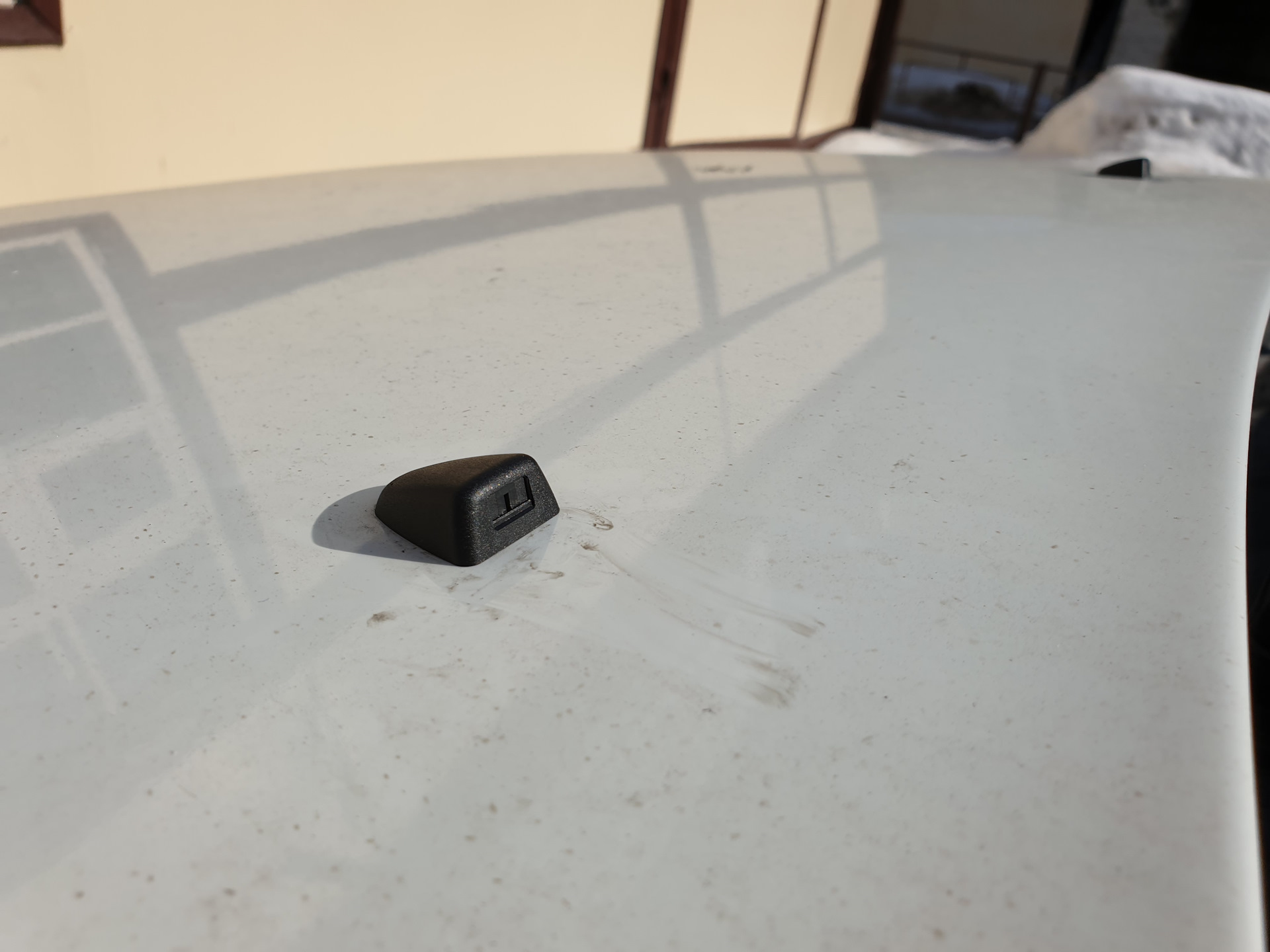

Итог.
На месте.

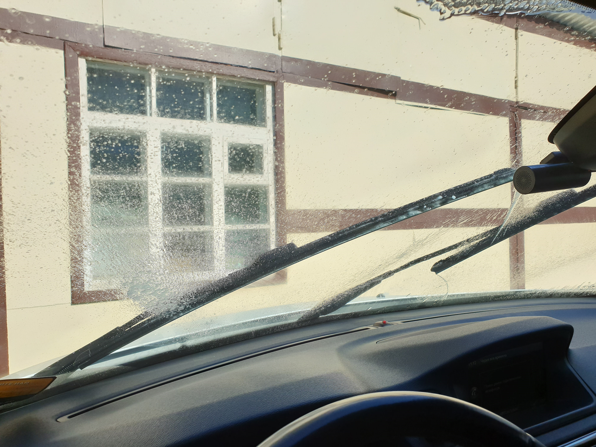

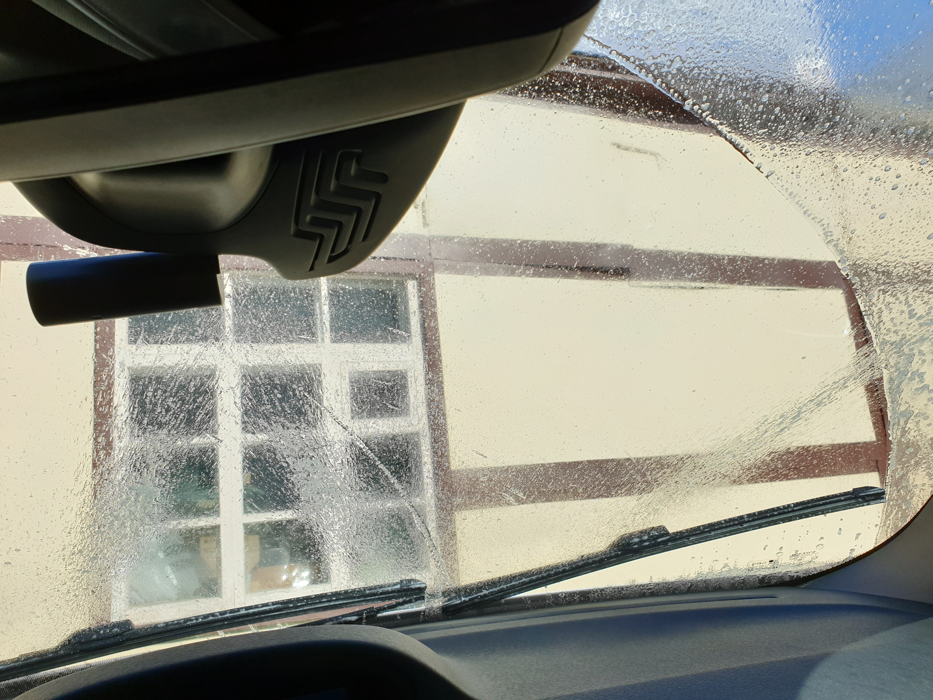

Поливают, вроде, нормально. Однозначно лучше писалок!
Пассажирская сторона.

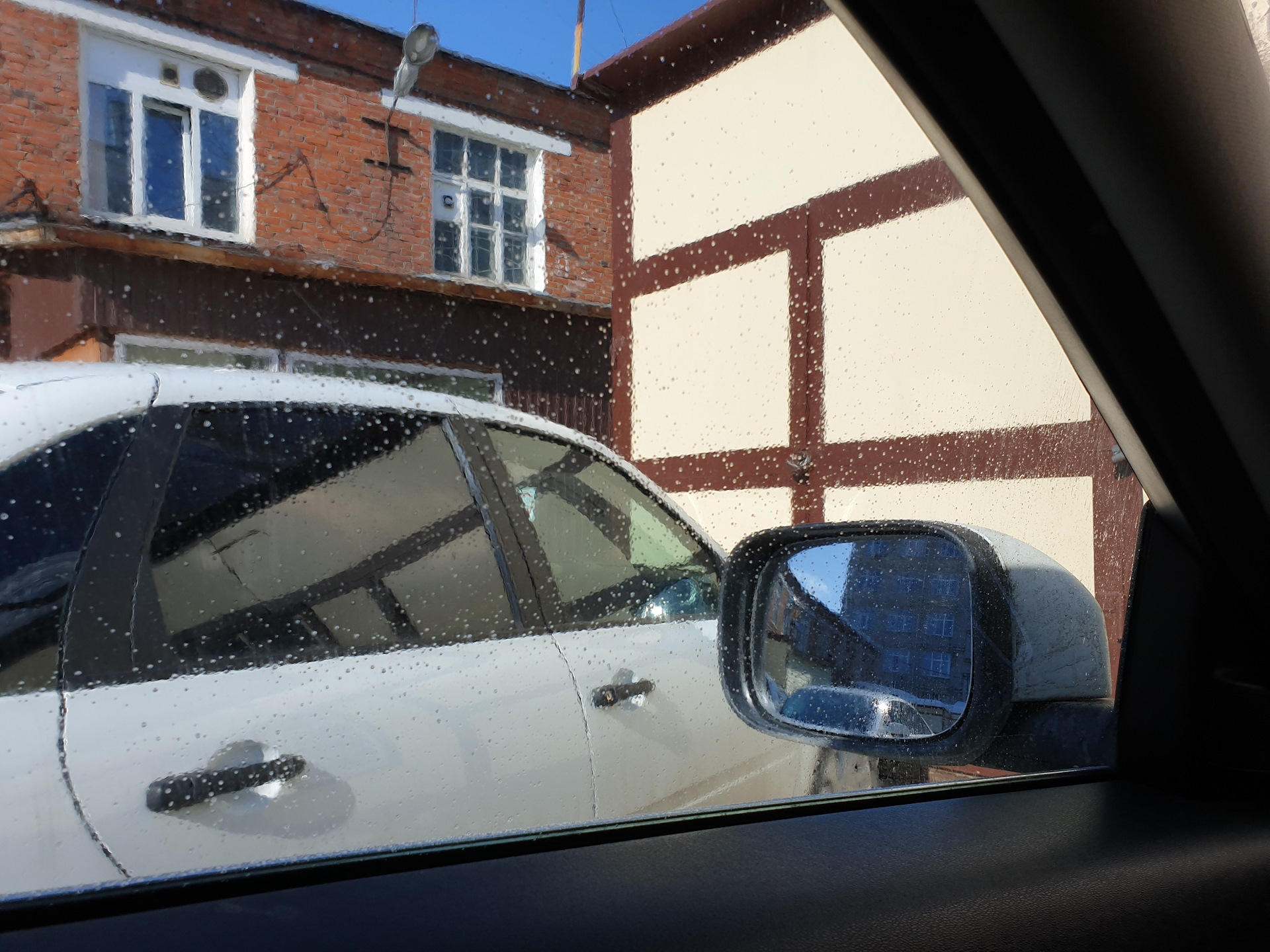

Один неприятный недостаток. Заливает боковые стекла((( Хотя… Опустил/поднял — помыл)))
Сделал себе все также. Отьездил два года. За это время порывался вернуть обратно писалки стоковые. Причина в том, что на скорости свыше 90 веерные льют низко. Зимой беда, половина окна в соляных разводах.
На скорости 60 поливает все стекло, в основном боковые достают до верха. На скорости 80 уже не все стекло, см 10 до верха не достает, но воды хватает, чтобы щеткам очистить все стекло, т.е. неудобства от этого не испытал. При необходимости, можно с помощью напильника поиграть с углом наклона, но чет лень))) Посмотрим, как на трассе покажут себя.

А нет фото, что там внутри препарированных струйных писалок?
Там какая-то пластина, которую этот тэн греет и от пластины греются жиклёры?
Нет, там просто "ничего" — пластмасса.
Во как…
То есть, тупо греется пластик вокруг…

Так и есть, просто греет корпус
