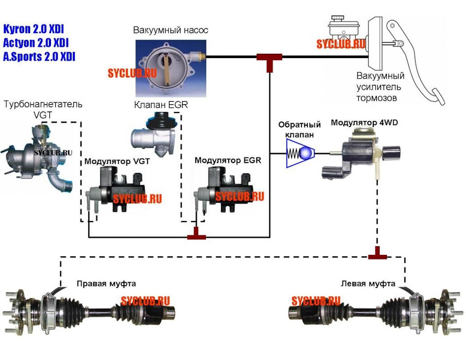

Еду я, никого не трогаю и тут вдруг бац, педаль тормоза продавить не могу. Еле-еле затормозился, чуть ногу не сломал когда давил на педаль. Начал судорожно в телефоне бортжурналы листать. Ага, болячка известная и лечение тоже стандартное. Вакуумный клапан неисправен, пластиковый шарик разбил гнездо и там застрял. Купил клапан GM 90373359 от Опеля и поехал его ставить к другу Евгению в автосервис AutoCare. Ибо руками его не поставить, нужен промышленный фен для разогрева трубки. И вот тут-то я начал подозревать какой-то подвох. В опелевском клапане маленький отвод стоит ДО клапана. А весь смысл этого клапана в сохранении вакуума в магистрали, когда двигатель заглушен. И те, кто ставит этот клапан вместо тройника совершают большую ошибку. Начал внимательнее перечитывать бортжурналы и, действительно, в комментариях есть указания на эту ошибку. Но делать нечего, клапан куплен. Сразу вспоминаем мультик "80 дней вокруг света": Используй то, что под рукой и не ищи себе другого. Значит будем ставить то, что есть. Отрезаем тоненький отвод, вкручиваем туда саморез. Режем трубку, вырезаем кусок, греем феном, натягиваем на клапан. Из родного клапана вынимаем тарелочку, пружиночку и шарик. Собираем всё назад.
Завожу. Ура! Педаль нажимается. Поехал домой и очень сильно ох…ел. Такое ощущение, что под капотом новый движок. Ускорение на 3-ей передаче такое, что в сиденье вжимает. Значит турбина стала работать как положено. Не хватало ей вакуума, вот и плёлся я за машинами медленно и печально, не рискуя на обгон. Зато теперь! Провоцирует, собака, на нарушение скоростного режима. Чую, что и расход топлива вырастет с такой манерой вождения. Поэтому торопится, торопится не надо )))

Где-то читал здесь, что стрелка должна идти к насосу, вижу обратное. Все ок работает?
Где вы видите обратное? Какая стрелка?
Не понял, почему ставить его вместо тройника — ошибка?
Потому, что тонкий отвод получается ДО клапана, а должен быть ПОСЛЕ.
Вообще непонятно с этой картинкой. То что вы заменили стоит прямо на выходе из вакуумного насоса, а тройник стоит дальше, уже около модулятора турбины. Выходит у вас на схеме выще не хватает обратного клапана перед тройником.
Поясню на пальцах. Пойдем слева направо. От источника к потребителям. Ориентируемся по картинке. Вакуумный насос, обратный клапан, тройник. Дальше нас не интересует. На картинке клапан не указан, обнаруживается только визуально. Итак, если ставить опелевский клапан вместо тройника, удалив требуху в штатном клапане, то тонкий отвод на хабы и турбину идет на насос минуя клапан. Исполнение именно этой опелевской детали такое. Ферштеен зи? А по логике схемы он должен быть до клапана. Зачем и почему так сделано — х.з. Задавайте этот вопрос узкоглазым и немецкоговорящим братьям по разуму. Если найти подходящий обратный клапан с отводом ПОСЛЕ клапана, то такой можно ставить вместо нашего штатного тройника.

1. Разобрать тройник (тонкий)- хабы, турбина
2. Воткнуть в писюн на клапане трубку хабов (у них свой клапан есть)
3. В тройник на толстом шланге воткнуть трубку турбины
4. Оставшийся тройник положить в зип
Еще сильнее вжимает)))))
Я просто не совсем понял что делает процедура
Дабы исключить создание вакуума в ненужных трубках, система разделяется. Дополнительный штуцер на опелевском клапане пропускает воздух в обоих направлениях, поэтому его на хабы. Хабы имеют свой обратный клапан. Турбина подключается через тройник идущий к вакуумному усилителю тормозов, типа ко входу опелевского клапана.
