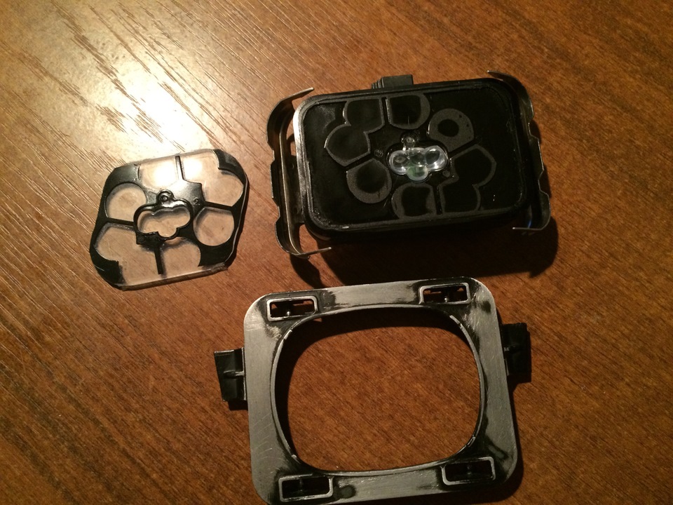

Сразу заметил что датчик дождя стал работать как-то туповато. Просто лопасил без остановки при включении.
Короче решил посмотреть что там с ним. Снял крышку за стеклом заднего вида и оказалось что крепление датчика просто висело. Похоже при замене лба, они его отодрали и на остатки клея просто прижали к новому лбу, ну он благополучно отвалился.
Снял его.
Отодрал старый прозрачный скотч и купил новый, универсальный.
Крепеж приклеил на двухкомпонентный клей и все собрал обратно ! Работать стало гораздо лучше!))

привет земеля. что за универсальный скотч брал? я тоже в свое время стекло поменял но д.д. клеил сам. адекватно он работать не захотел в итоге по сей день отключен махаю руками:) кстати и у тебя не по фен шую наклеен, воздух попал такого быть не должно.
Это старый скотч. Я не фоткал новый когда наклеил. Купил в стеклах. Так и называется скотч для датчика.
buvvik
Но я новый наклеил. Мне не очень понравилось как наклеил. Тоже воздух есть. Потому что датчик не ровный. Думаю гель спец. купить и уже на него посадить

у меня датчик повредился. купил б/у с разбора. но так и не поставил, т.к. эта силиконовая прокладка была потрепана, а без нее работать не будет.
Так и называется прозрачный двухсторонний. Спец для датчиков.
