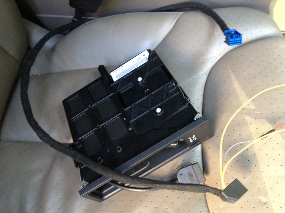

МДИ блок может поставляться в 2-х формфакторах:
— для установки в отделение в перчаточном ящике:
-для установки в подлокотник.
Для активации устройства, достаточно в 19 блоке-список устройств- поставить галочку напротив пункта"Медиаплейер"

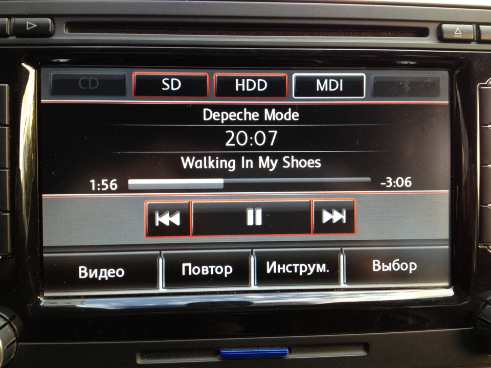

А в айтюнсе все подкасты в лосслессе чтоли?
Да, качество впечатляет!

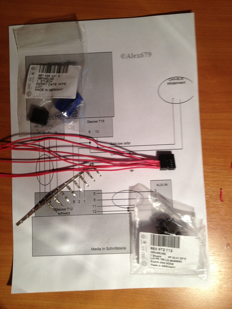

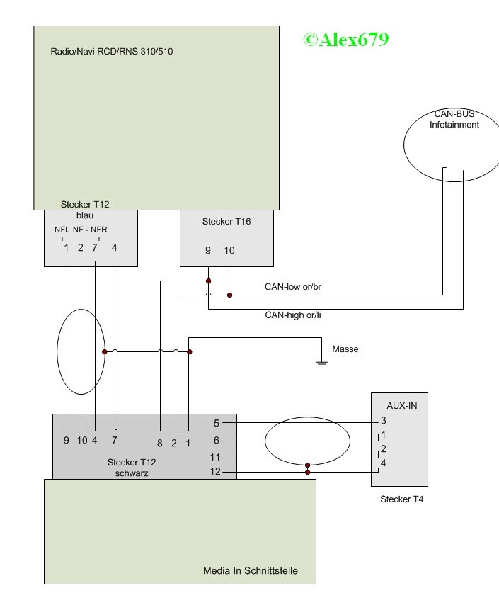

А, все понял))))) Подольше на схему посмотрел и врубился))))) Очень легко такой кабель собрать. Иван ты какую длину кабеля делаешь?
Ну вот, пока я до ответа дошел, ты сам все и ответил))))
Длину делаю "на глаз", Денис отмерял сантиметров 70!
Больше- не меньше!
