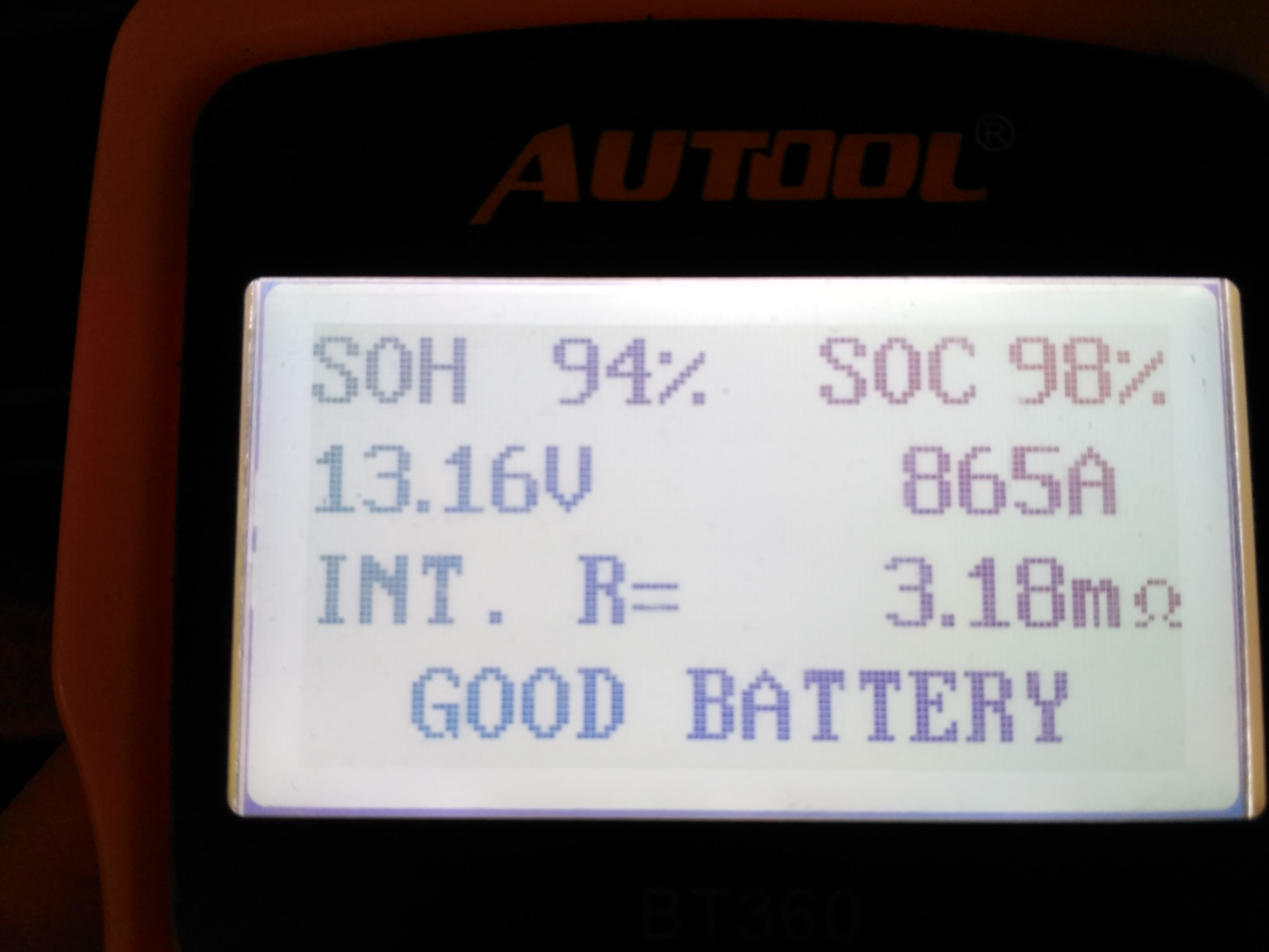

Пока шел разбор-сбор, аккумулятор прошел 3 КТЦ на ЗУ Сороки и 3-ое суток простоял на добивке.
Устанавливаем аккумулятор, бампер, фары на место. Залил новую ОЖ FEBI 22268.

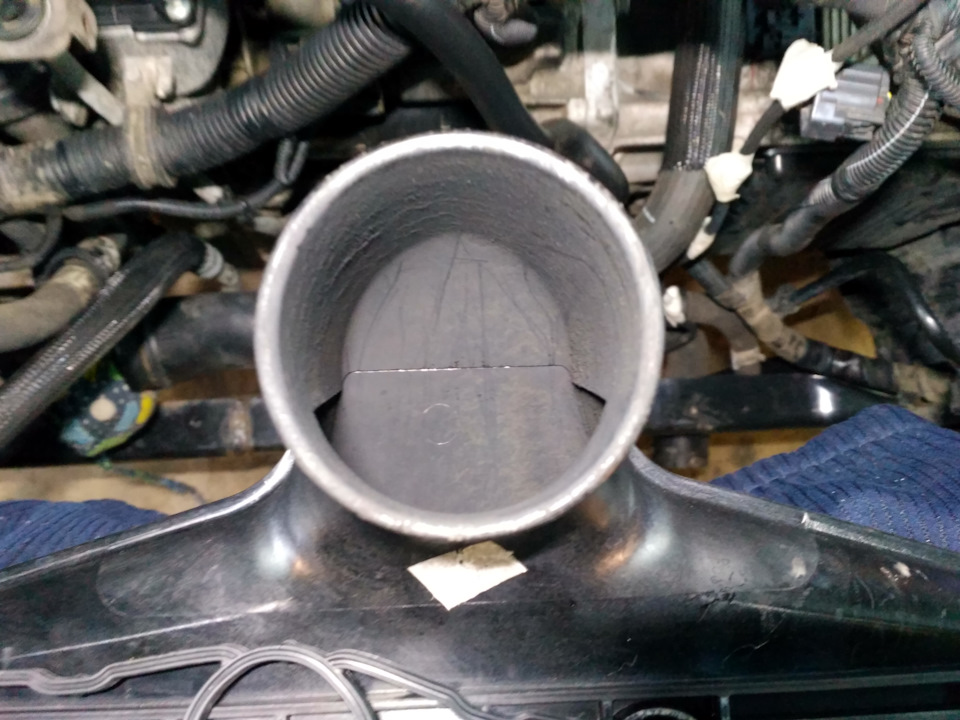

Не закрепив тягу вихревой, ты будешь вынужден проделать ровно такое же упражнение через тысяч 50-80 км
Решение для тяги у меня давно есть. Старую с реализацией я не выбросил :)

— я думаю смазка на поводке и шариках вихревой заслонки и привода может привести к еще более быстрому износу, поскольку к смазке будет налипать и накапливаться пыль, песок. У меня тоже была мысль смазать там силиконом, но не стал этого делать.

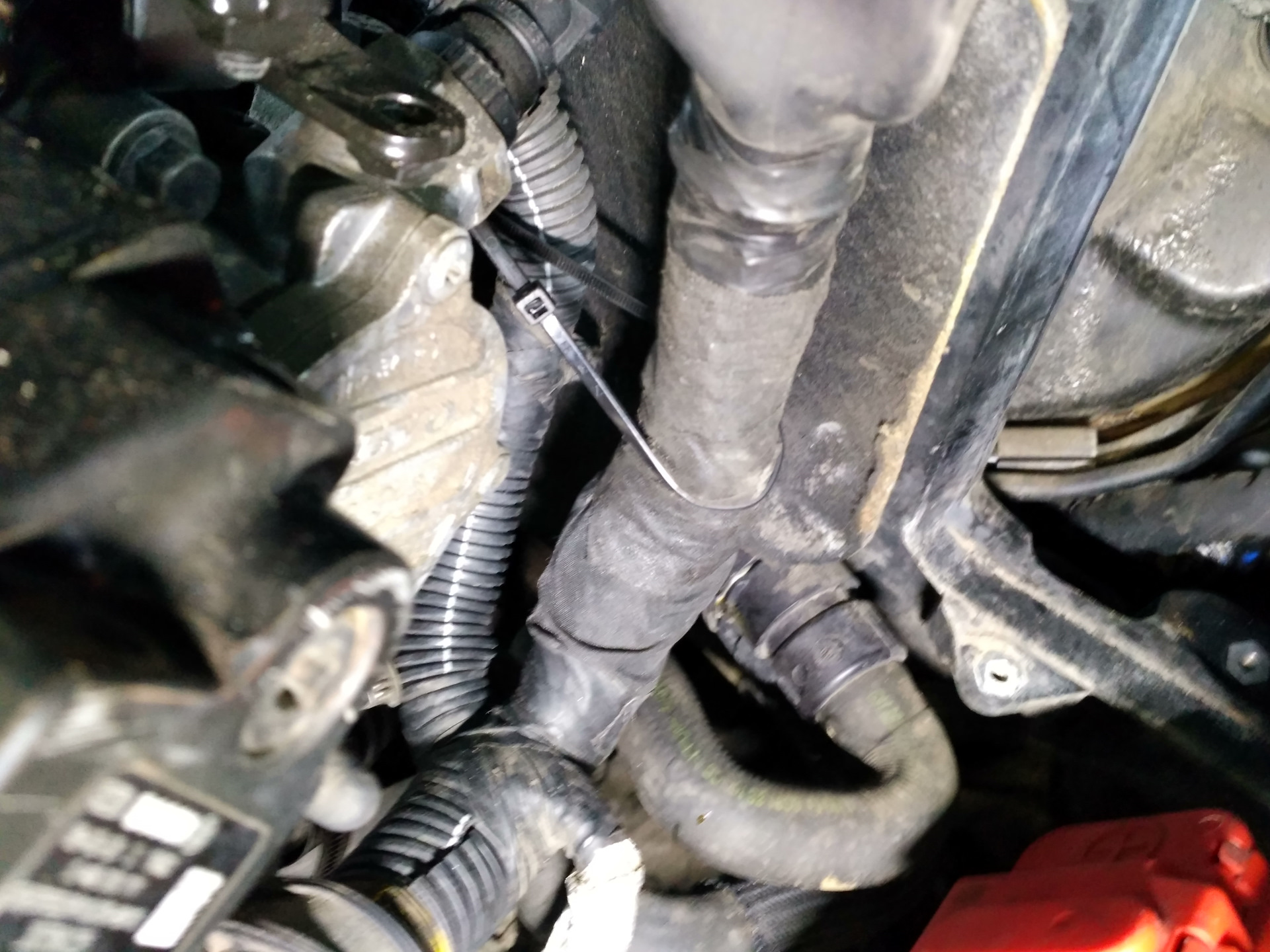

— стяжка, которой Вы притянули косу к двигателю может еще быстрее и сильнее перетереть и изоляцию, и проводку, поскольку двигатель вибрирует сильнее чем коса. Там лучше одеть на косу несколько широких нейлоновых стяжек и хорошо их затянуть. Пусть короб аккумулятора трет эти стяжки и ни за что ему их не перетереть.

— К силиконовой смазке не липнет грязь и пыль, ну по крайней мере к той, которую использую я.
— Стяжку я не затягивал сильно, тоесть жгут все равно болтается, только уде вдалике от короба. Но все равно буду наблюдать и у меня была идея ее откусить, месяца через два, когда провода примут форму. Спасибо за совет со стяжками. Если все будет не так как я подумал, сделаю по Вашему, но думаю нужно на короб еще приклеить кусочек резины, чтобы и в нем не было потом сквозного отверстия.

Молодец! Много работы проделано. Уважаю людей с руками и стремлением сделать самостоятельно! Какие предпосылки для замены вихревой были?
Вихревая часто слетала, но это я решил болтиком и гаечкой. А в последнее время появилось в области тяги сажевое напыление. Плюс отпуск, мытье радиаторов…

Это уже второе место в проводке. Первое было от разъема привода клапана EGR до основного жгута. Нет ничего сложнее искать плавающие неисправности из- за таких мест.
