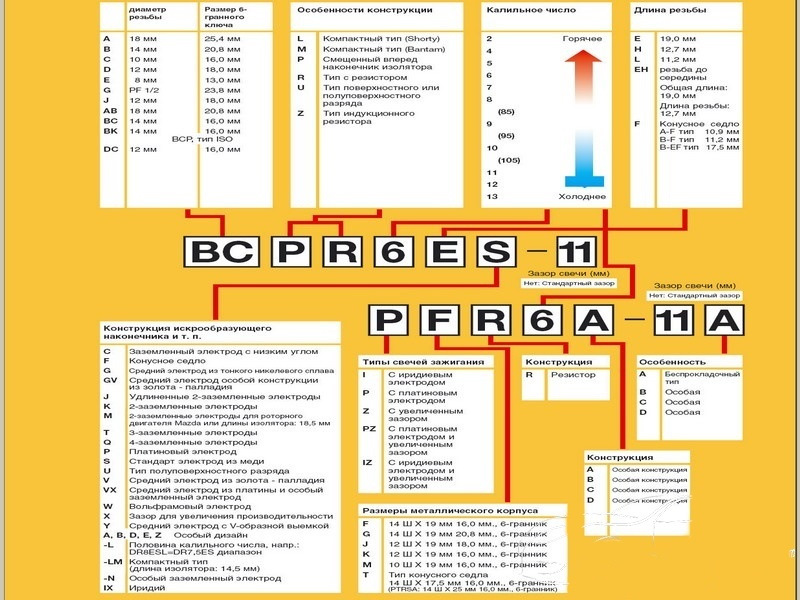

А ставить будем взамен LZKAR7D-9.-вот такие LZKAR7D-9D.
Если всё расшифровать-то получается одинаковые свечи и параметры и прочее.
Только последняя буква D это вид уплотнения кольца-роли не играет.
По параметрам и прочему-эта свеча LZKAR7D-9D.-стоит максимально близко
к свече LZKAR7D-9. Поэтому решено ставим LZKAR7D-9D.

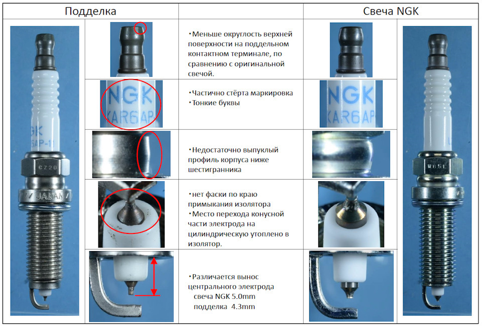

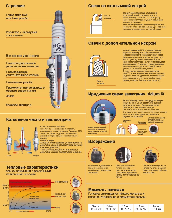

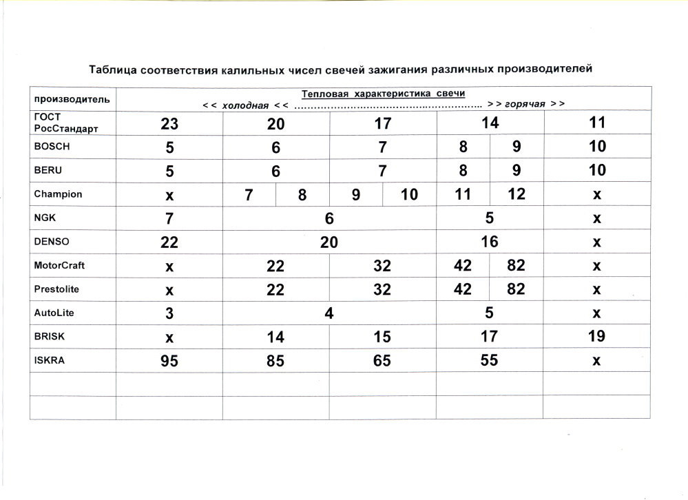

Ну и интересные таблицы и расшифровки .

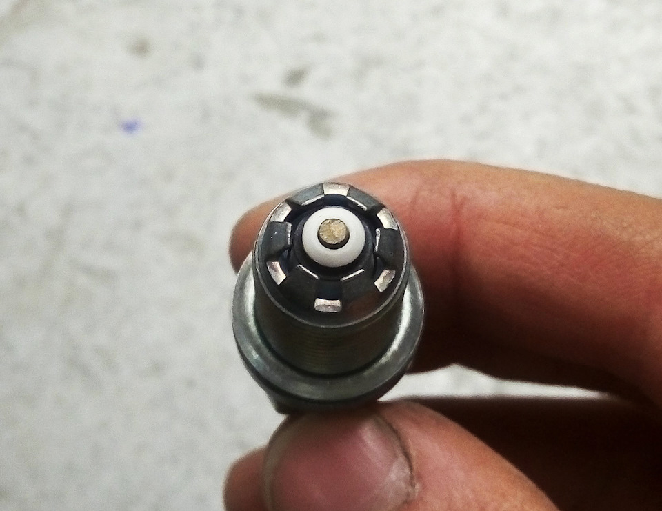

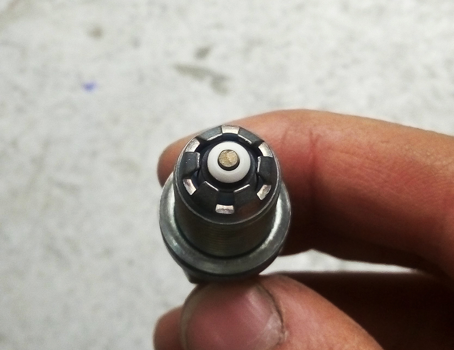

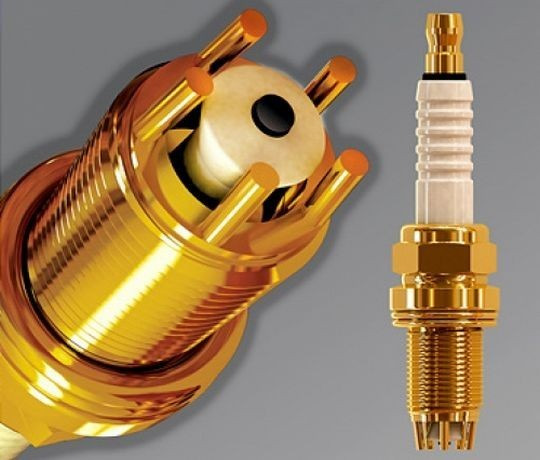

Ну а такие ваще космос

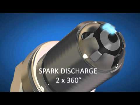

Вот тоже очень неплохо!
А вот реально революционные свечи Brisk Premium EVO, мы себе тоже такие поставили, цена очень доступна, качество отличное, мы только Brisk и ставим👍
Интересная конструкция-но я консервативен-и пока буду ездить на стоковых свечках.
Ну а в будущем видно будет-и отзывов больше естественно будет.
Спасибо за совет-буду иметь в виду.
Дело не просто в конструкции, а в искро образовании, это гоночные свечи, причем лучшие из лучших, мало того, что открытый искровой пробой, так он еще и удлиненный.
Ну это для спортивных-субару и аккордов может-а у меня для города-10 секунд до сотни-запарожец так сказать.
Куда мне с логаном до таких свечей-он может и не выдержать-перегрева и прочего.
У нас тоже не Ferrari)) Но качественный поджиг смеси никогда не помешает✔

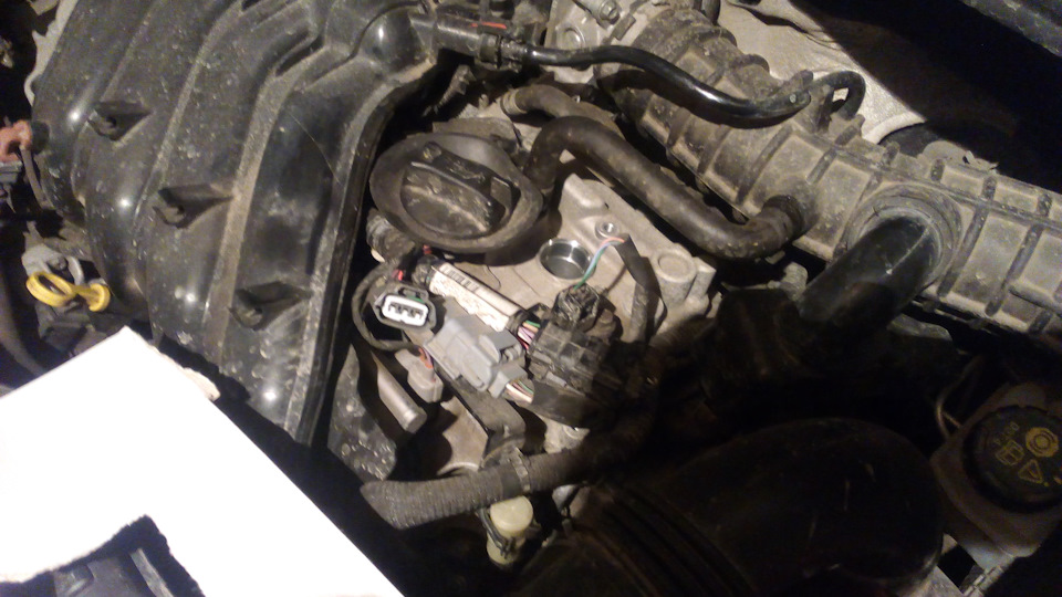

Но если-бы добраться было легче-до них
то я бы ещё поездил.
А так и свечи заменю и дросельный узел сразу почищу.
Только я понимаю что там прокладки стоят с обоих сторон.
На обе прокладки мне нужны каталожные номера-они скорее всего разного размера и формы.
Вот кто-бы подсказал.

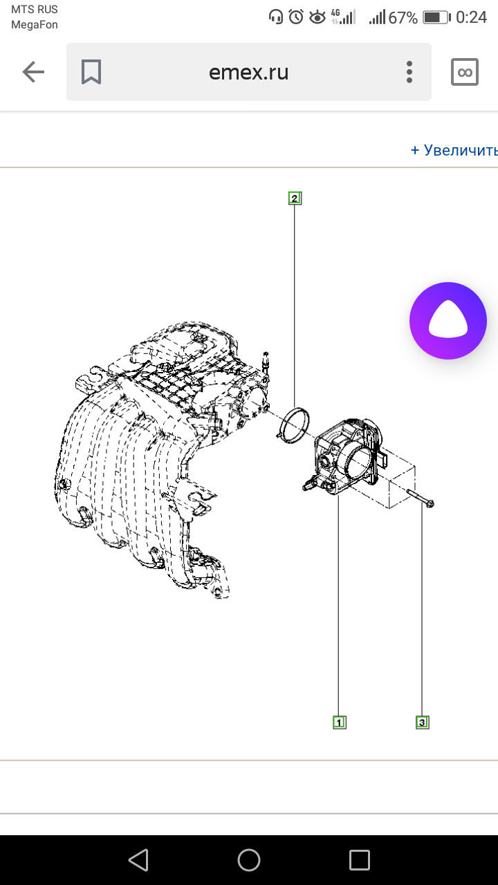

161757436R — прокладка дроссельной заслонки 1 шт.,
140328698R — прокладка впускного коллектора H4M — надо 4 шт.
Информация абсолютно точная, я уже делал ТО-2, дилер по замене прокладок умалчивает, или не знает совсем… Но менять их нужно, они дубеют от возраста и пробега, как то так 😁
Прокладка дроссельной заслонки-их же нужно две штуки как я понимаю с обоих сторон-получается вроде две тогда.
Или я ошибаюсь?
Да ошибаешься! На дроссель одевается патрубок воздухозабора и там прокладка не нужна, прокладка ставится между дросселем и коллектором
Всё точно вспомнил-я-же так-же на двенашке снимал и чистил.

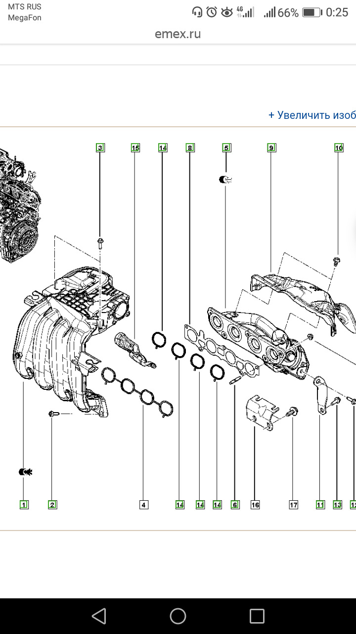

А это 4 прокладки коллектора и блока ДВС, тоже на замену при ТО-2
Да я уже взял 4 прокладки.
На каптюры они четыре слитые в один-а на логан-раздельно четыре штучки.
Ну и дубеют они не от времени, а от температурного воздействия.
Нет, у нас тоже 4 штуки отдельно с одним каталожным номером, а литая это от двигателя Ниссан HR16DE
Ну теперь понятно-вот и ещё полезная информация.

Последняя буква D-не влияет на характеристики зазоров сопротивления и тепловых характеристик.
В остальном эта та-же свеча.
Будем ставить NGK LZKAR7D-9D.
