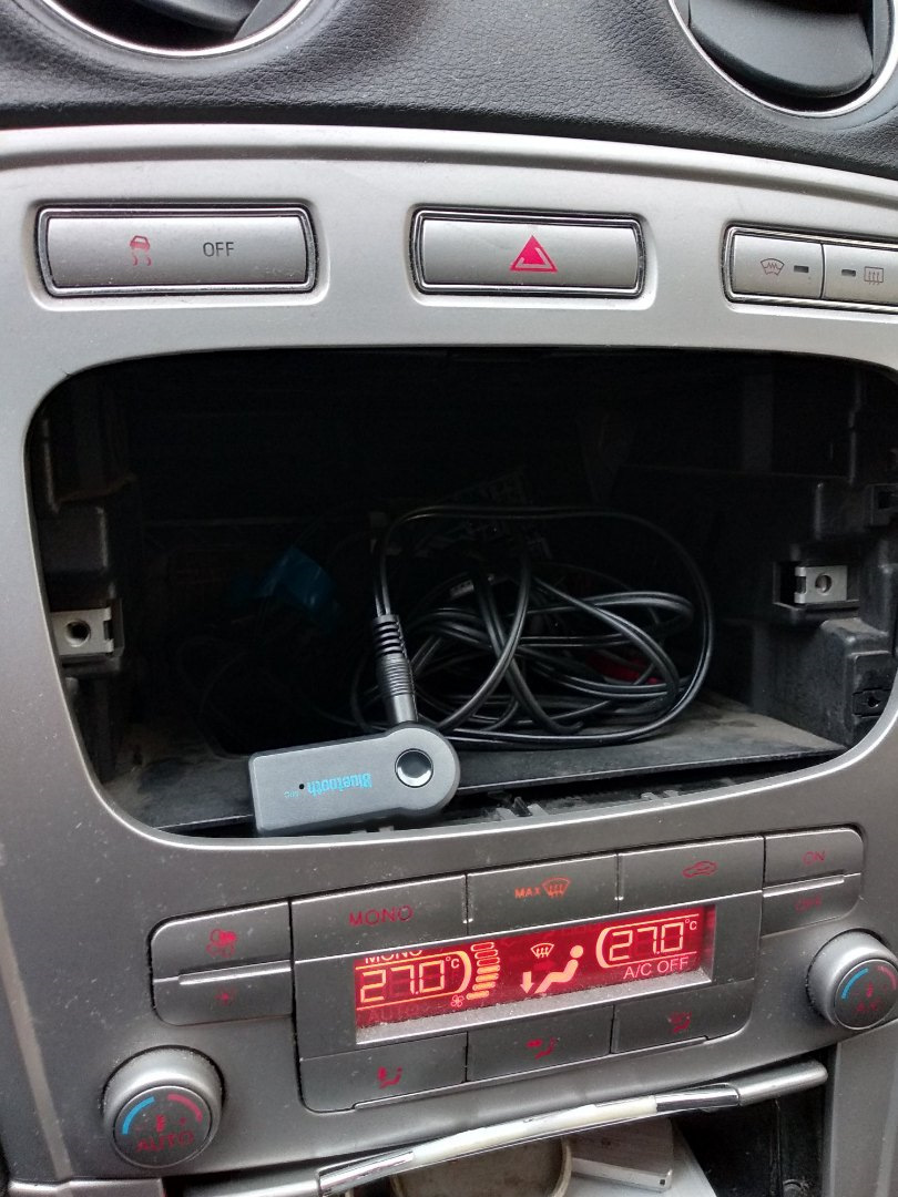

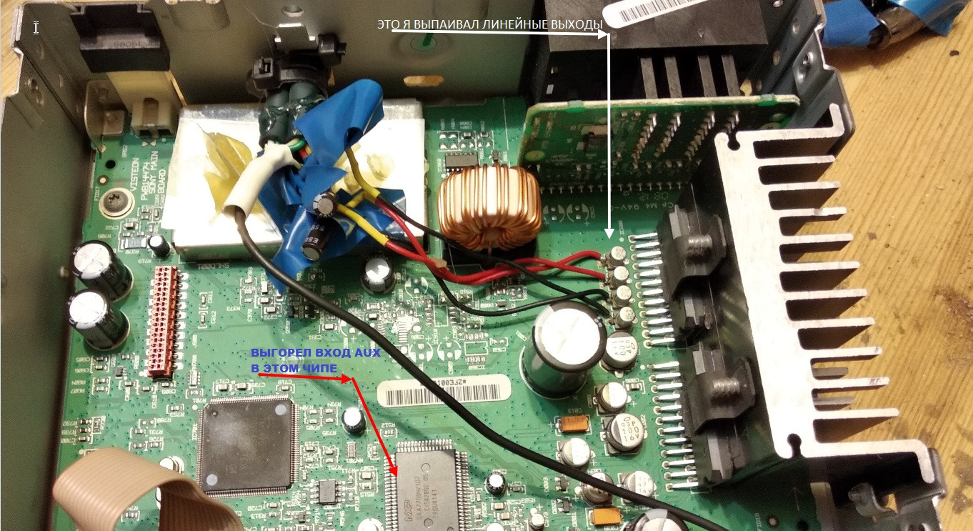

Все банально захрипел аукс, ни разъем ни провода не помогали, на форумах пишут что выгорают цепи в главном чипе, это SAA7709H/107, его надо заменить. И затем все манипуляции со входом аукс делать при отключенном питании. А то он чувствительный. брал тут ru.aliexpress.com/item/Fr…042311.0.0.176733edTeZ9s6
Пока гоняю так

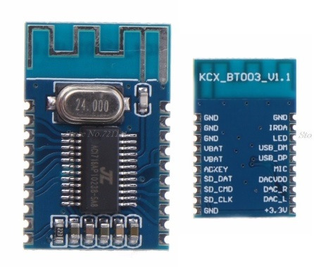

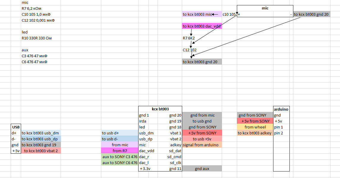

Решил интегрировать блютус с флешкой и управлением флешкой с руля с помощью ардуины, и такого вот модуля
ru.aliexpress.com/item/KC…99999999.6.40463c002PsYPE
данный модуль реализует получения звука по блутус (с телефона), голосовой разговор по телефону, а так же флешку или сд карту. даже если играет флешка при звонке включается блутус и тд, все нормально.

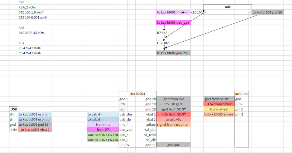

ардуинка (получается вторая плата, на фото нет, можно загуглить) нужна чтобы управлять треками флешки с руля.
про ардуино можно просто в гугле прочитать, вкратце это микроконтроллер, в который можно заливать программы по усб кабелю, которые сам пишешь в специальной среде разработки (типа блокнота), они называются скетчи. если ардуинка китайская за 200+ руб (оригинал стоит 900+ руб), то может еще понадобиться драйвер усб порта на комп.
у нее есть несколько пинов, которые можно читать, и в которые можно писать.
подключаем к питанию, земле, и одному из свободных пинов провод с руля (можно взять со шлейфа магнитолы).
программа (скетч такой). читаем там показания с руля (есть таблица по фокусу, на мондео так же), конвертируем их в понятные для модуля блутус (по таблице сопротивлений на странице товара блутус), пишем результат в другой свободный пин. он подключен к контакту управления флешкой (см схему).
так же к платке блутуса припать усб гнездо, на выход аукса с платки можно припаять джек и в бардачок в гнездо аукса.
питание как платки так и ардуино ЛУЧШЕ взять с ПЛАТЫ соньки, ибо там питание хорошо отфильтровано, либо в другом месте, но надо ставить фильтр питания будет, чтобы исключить шумы в колонках.
также к платке цепляем микрофон с небольшой обвязкой (фильтрация шумов) (схемы все есть тут и на странице товара), чтобы говорить по телефону…
спрашивайте если что
схема такая
За помощь в разработке схемы большое спасибо serdod

все просто глаза боятся руки делают ) сложнее по моему скетч написать для ардуинки чтобы кнопки руля считать, а без них просто блутус и так можно сделать ) правда тогда хз как треки переключать ))

плюс твоего варианта — разъем питания ардуинки распаян на плате, но если ты выберешь какой то другой способ ее питания, то надо будет или разъем переделывать, или с твоего способа паять штекер к этой ардуинке. и минус в габаритах платы.
плюс моей питание напрямую проводами. и плата меньше.
особенность обоих — на винду для прошивки нужны драйвера усб для CH340

но надо понимать, что на панели магнитолы/конверсе не будет ни названия ни номера трека, так же они не умеют ходить по папкам, когда нажимаешь вперед назад, будут играть все файлы подряд.

еще один момент. почти у всех китайцев (за исключением опять же последнего поста который без диска) усилитель в магнитоле стоит плохого качества звука, знающие люди его перепаивают.
у нас в соньке стоит нормальный усилитель, конечно можно перепаять на получше, тому кто меломан.
но все эти усилители на плате теряют смысл, если у вас динамики подключены к внешним усилителям через линейные выходы
Это так, но есть нюанс. Усилитель, да, плохое качество — это плохо. Но отдельные усилители не решают проблему. Плохой звук идёт с аналога плохой магнитолы (например, как мы с тобой мою делали) этот плохой аналог из магнитолы усилитель не исправляет. Такие дела
Ты имеешь ввиду если сам звуковой чип плохой то хороший усилок не спасет?
