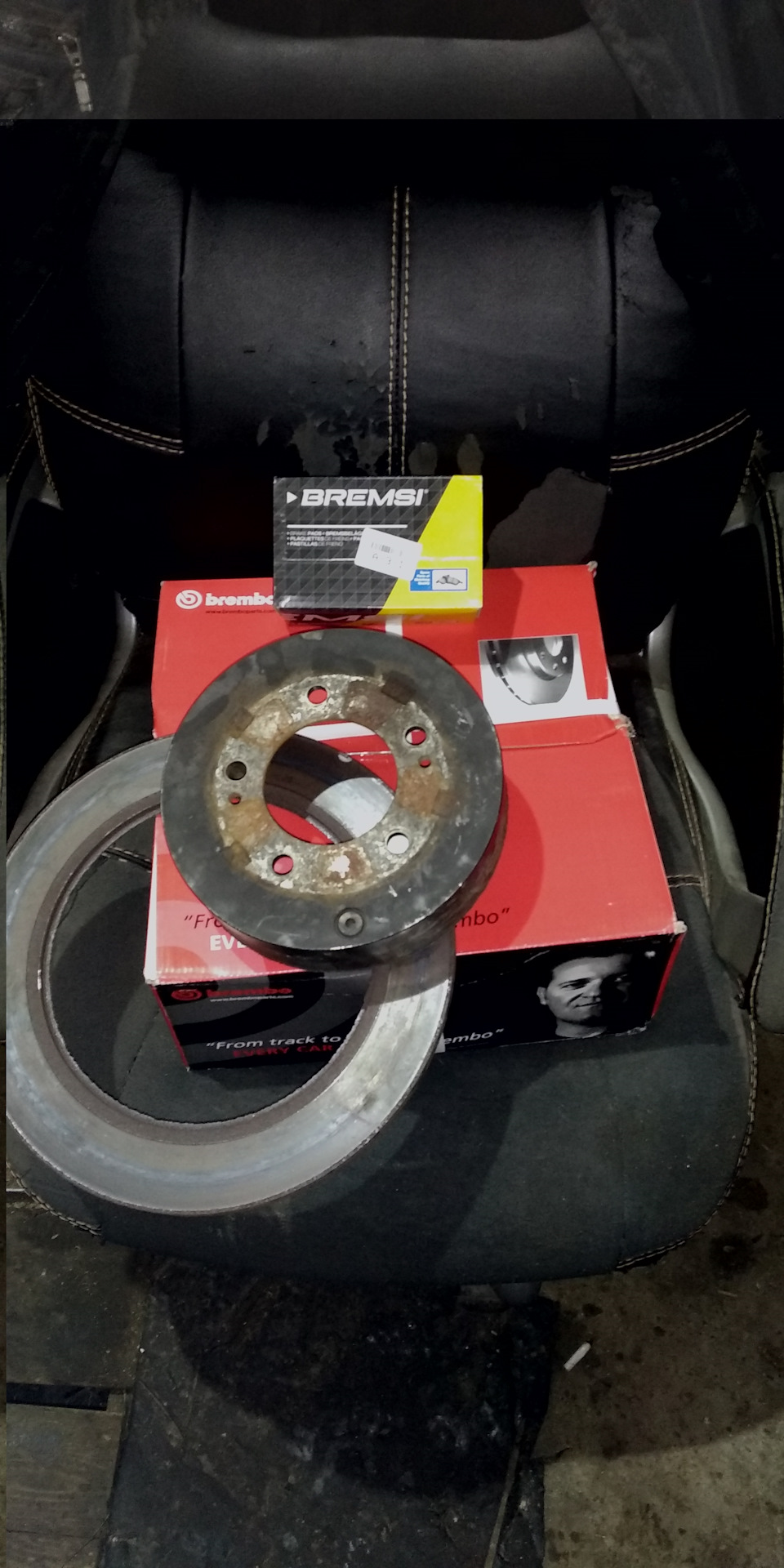

Решил зделать профилактику задних суппортов, которые были закисшие ооочень сильно, промыл смазал, всё ок, собрал, выехал из гаража, нажал на тормоз и такой звооооонкий выстрел за которым сразуже последовал скрёжет.лопнул тормозной диск.
Диск ранее был перегрет изза этих самых направляек, когда я их разработал и перемазал, соответственно тормоза стали работать как положено, придавили этот самый перегретый диск и он лопнул.

Надо было хорошо почистить отверстие куда вставляются направляющие и скорей всего намазал сильно много смазки на направляющие супорта поэтому их под клинило
Ну в моем случае их подклинило из-за того что не менялась смазка, потому что я еле снял направляйки.
Также фигня была, только не перегривал.
У меня точно так же лопнул ))) причем хронология событий тоже совпадает !)
