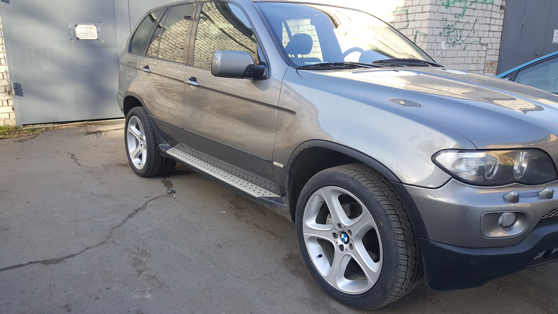

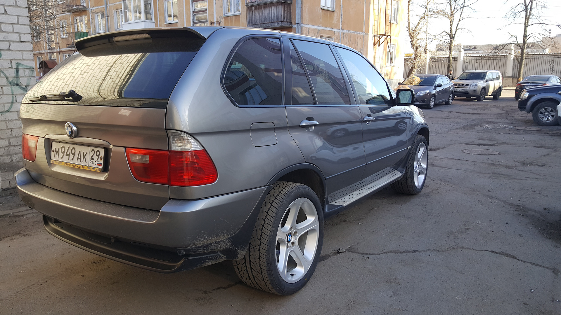

Но под 20" же расширители арок надо, или аэрокит. По крайней мере, так пишет ЕТК…
У меня без них, все нормально. С расширителями проставки надо будет…а так вровень с аркой.
красиво
хотя задние вроде таки малость выступают за арки…или ракурс такой…
Ракурс, ровнячком все)))
У меня без расширителей и без проставок, отлично они сидят, за крыло не вылазят. Единственное, угловые парктроники всегда в говне.
