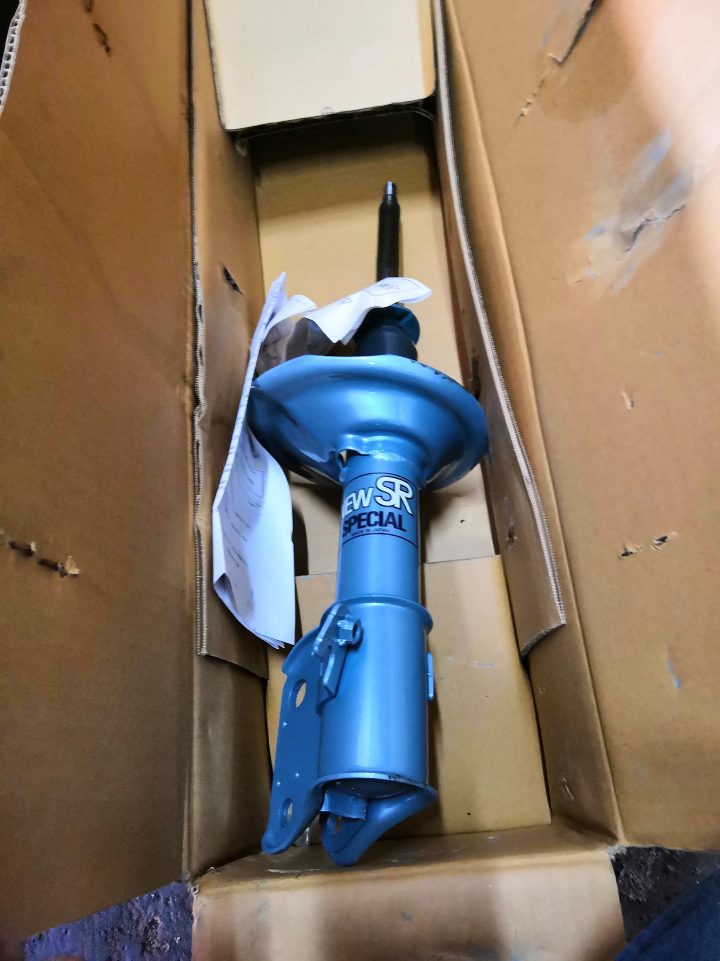

Запись больше для себя, чтоб посмотреть на сколько их хватит.

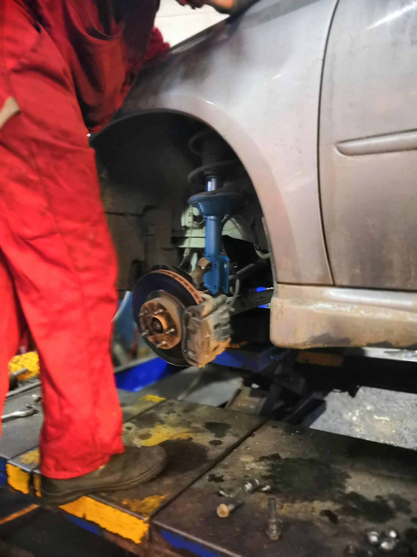

Ощущения, конечно, неописуемые. Глотает неровности отлично, кренов стало меньше…стали слышны сверки и хлам в багажнике=) ну и, конечно же, машина жрать стала меньше=))
Дядька в красном комбезе накинул, что продаются амморты этой же серии и на аутбэка, и тоже самовыровняшки! Но ценник у них просто космос (относительно)…под 20 тыр! Кто знает, так оно или нет?

Это передние для аута? Артикул стоек скинь плиз
KYB New SR Special NST5323R и NST5323L себе на аут ставил
Это прямо для аута? Для легася меньше?
Эти я себе ставил на аут.

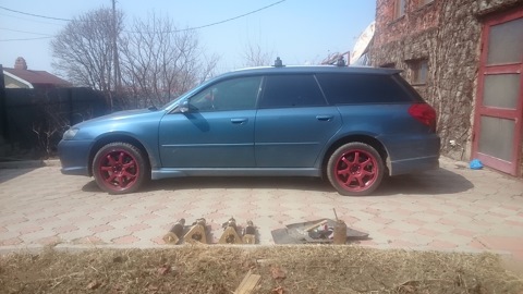

Стоковая высота получилась?
Да.

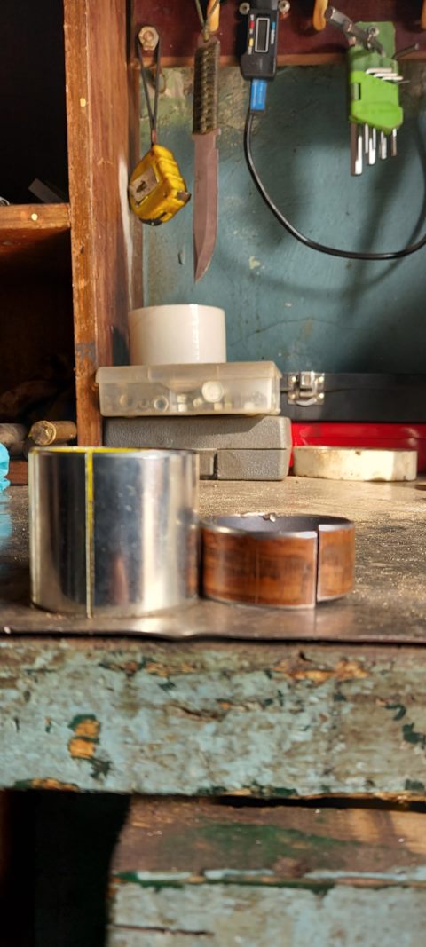

Да. Каябы на аут, ходовка тоже вся от аута. По высоте стоек в сборе и просвета Каяба и штатная от 3.0 одинаковы, только у каябы ход штока больше.
Единственное отличие — пришлось подкладывать шайбы (в моём случае середина от какого-то подшипника) под центральную гайку. Иначе не затянется. Там выступ на штоке на сантиметр выше чем на штатной. Забыл зафотать сей момент…

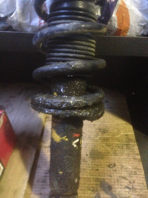

вот расскажи еще как ты смог те стойки умотать так быстро?) они потекли, или еще живые и цель была другая?
Почти два года полетов владивосток-фокино еженедельно…умотались не слабо. При этом они уже были не новые как бы=) при этом не потекли, внешне нормальные. Просто перестали работать…одной рукой шток можно двигать
