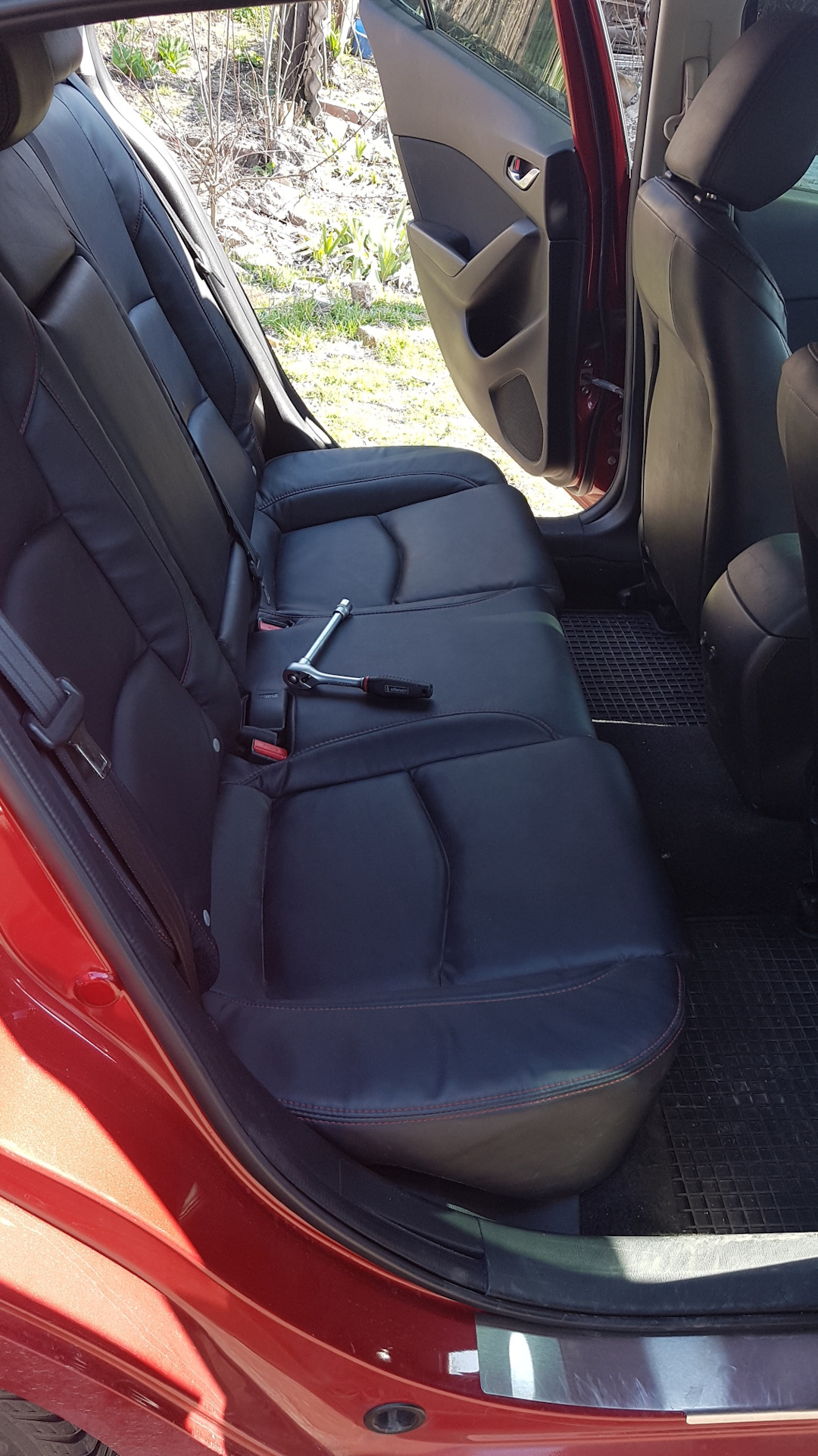

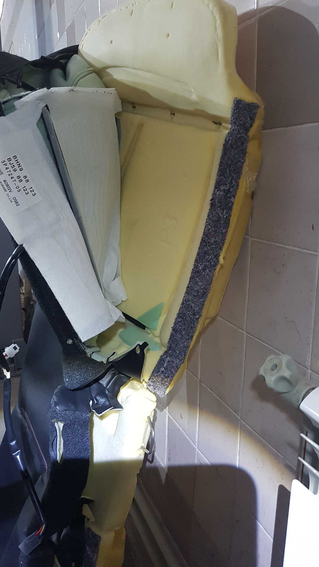

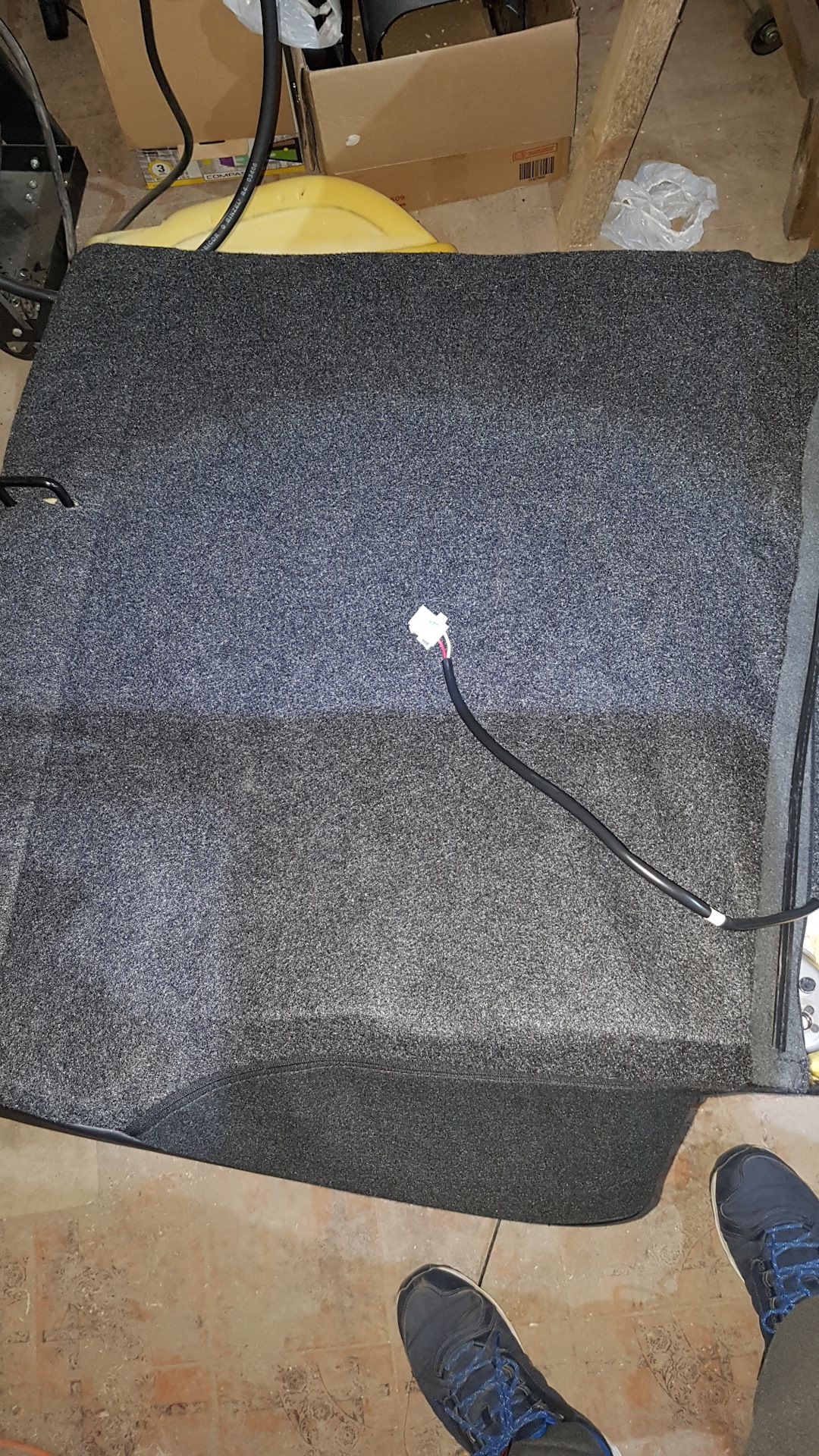

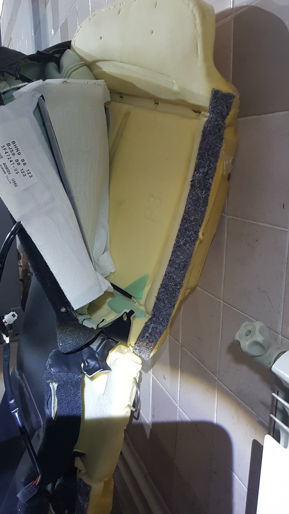

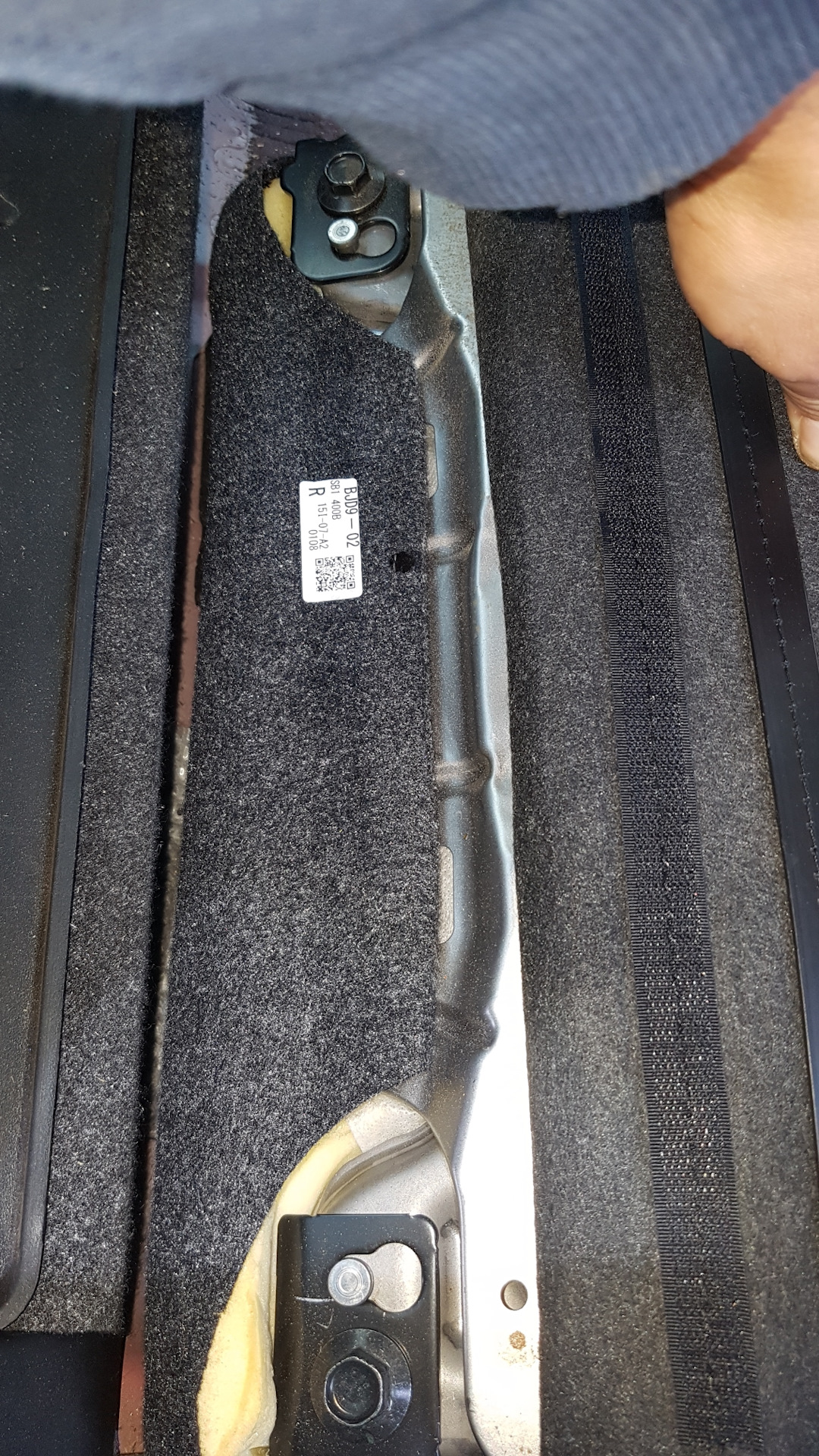

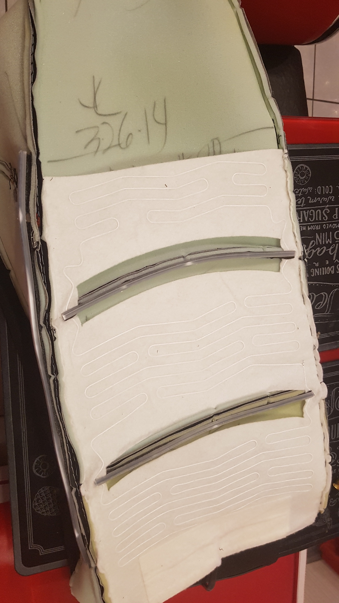

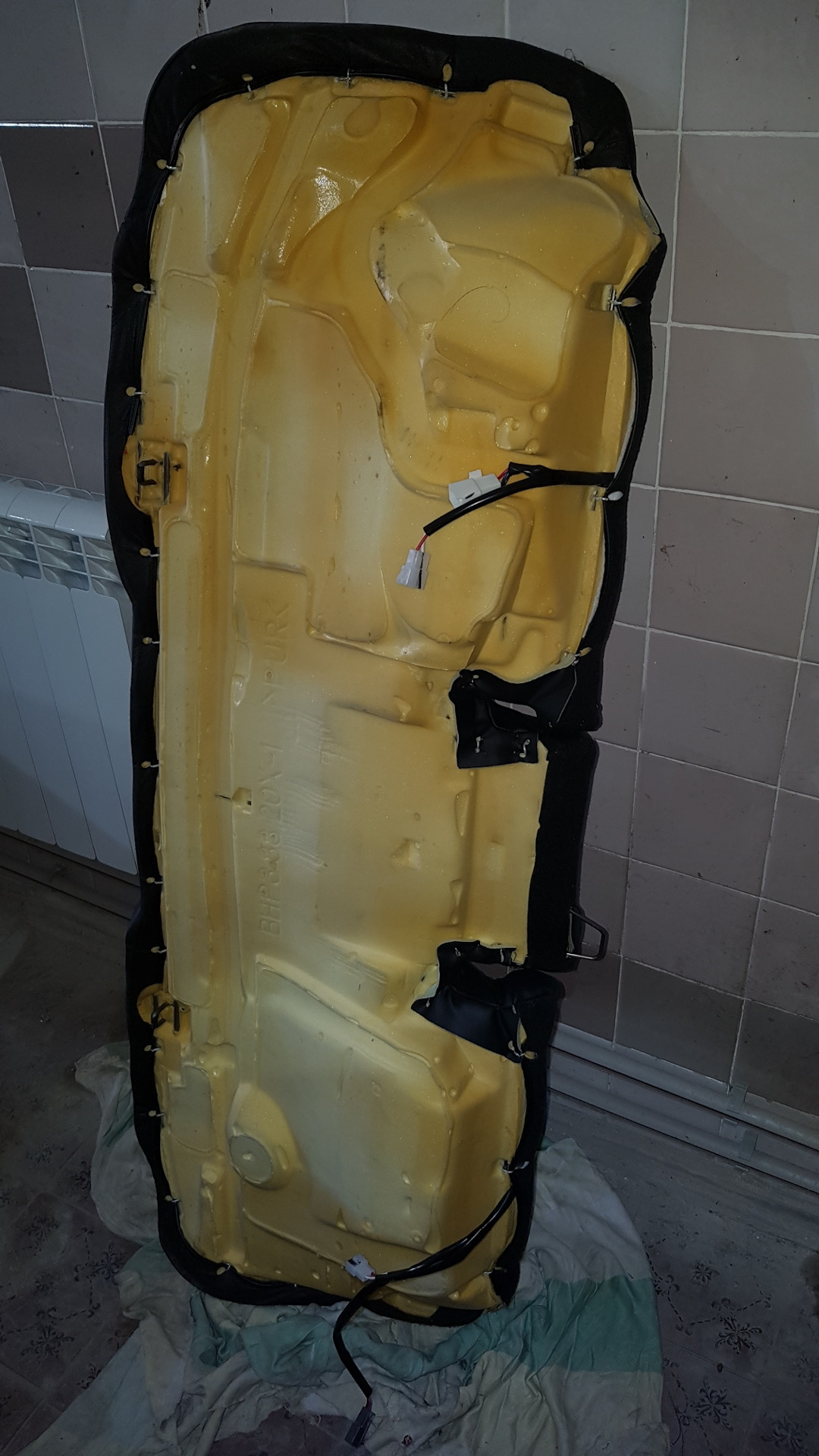

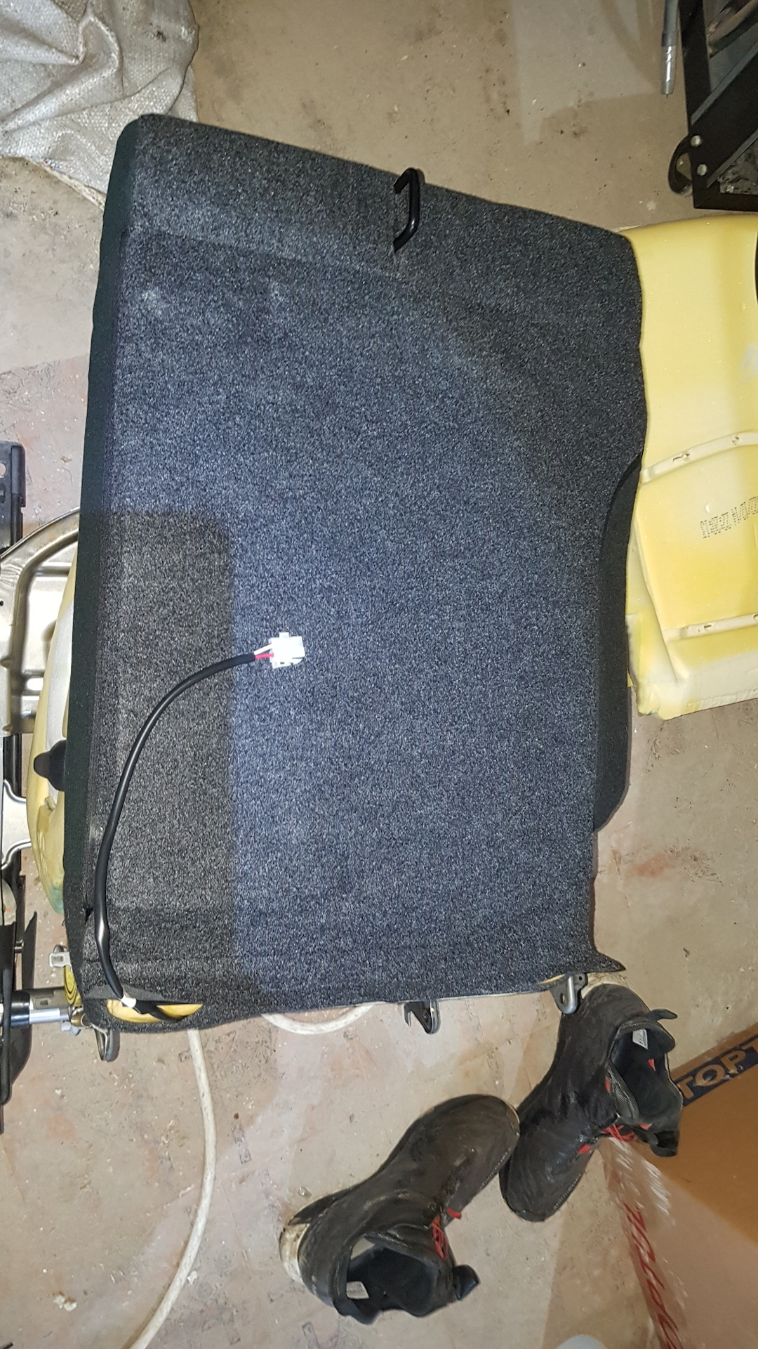

Я еще, когда занимался обесшумкой машины, тогда были сняты задние сиденья и у меня смекнула мысль, а не заинсталировать обогрев задних сидений. Был куплен универсальный набор для двух сидений типа ЕМЕЛИ, не помню что за фирма, в принципе неважно, а важно то, что пока машина была освобождена от сидений, карпета на полу, было очень удобно с электрикой возится. Ну естественно я в плане электрики из этого набора подготовил, провода, кнопки. А когда закончил обезшумку и дело дошло до установки термоэлементов под обшивку сидений, столкнулся с проблемой, что на сиденьях наших машинок, есть поперечные утяжки и их по две и на сидушке и на спинке. А в комлекте полотно термоэлемента, то цельное без продольных разрезов. И ВСЕ прожекту КАПЕЦ! Ну слава Богу не тыщу лет прошло и на разборках начали появляться сиденья на продажу. Купил пару передних сидений с целью извлечь из них термоэлементы и всунуть их под обшивку задних сидений. Ну что хочу сказать демонтаж и монтаж обшивки не легкий на все про все у меня ушло, около недели, но хочу заметить я работал по пару часов в день, а несколько дней и того был отвлечен другими делами. Пришлось еще термоэлементы отпарывать от обшивки и пришивать заново. Но теперь встал вопрос, что нужно переделать электрику. Поскольку хочу использовать штатный модуль обогрева, который живет у нас под сиденьем переднего пассажира и такие же кнопки управления, как для передних пассажиров. Модуль дополнительный был с б/у сиденьями, модуль с кнопками есть тоже запасной, поскольку был тоже куплен но для другого прожекта — Обогрева руля.

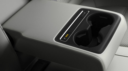

Теперь хочется услышать совета, может кто подкинет идею, куда кнопки приделать: в потолок, двери или куда нибудь еще. Ну и еще одно из моих желаний буду подключать так, чтобы пока пассажир не пристегнут, подогрев не работает, чтобы не сильно парится, в каком режиме стоит подогрев.

Кнопки на центральный подлокотник. Куда же их ещё?)
На последней фотке, видно как стоят кнопки, на центральном подлокотнике
Да, увидел. Там им и место)
