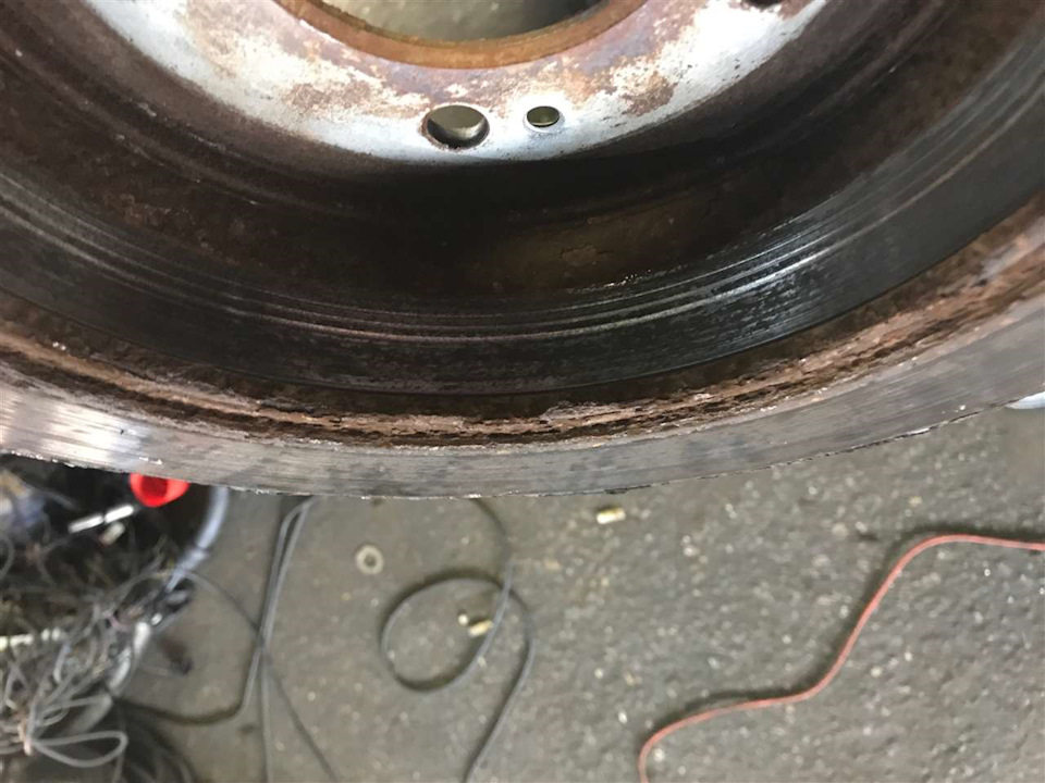

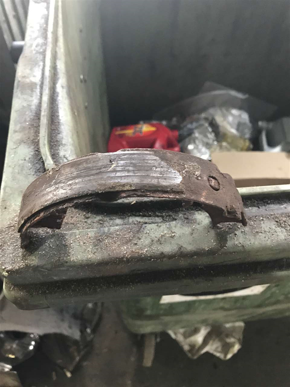

Всем привет! В конце зимы заметил что ручник стал плохо держать. И вот купил колодки ручника, поехал к ребятам в сервис. Что бы снять один диск они хорошо помучались, еле сняли, так как на диске внутри за 121 т.км была большая выработка . Снятие показало что за 121 т.км там все заржавело (все пружинки и т.д) и диски были не в очень хорошем состояние и замена колодок ручника ни есть хорошая идея. Я расстроенный поехал домой заказывать новые диски, колодки и все пружинки. В субботу пришел заказ, а сегодня во вторник я опять у ребят . Все сделали все стало супер. Мой совет не запускайте, делайте ревизию вовремя ! Не гоняйте на дорогах, нас ждут дома!

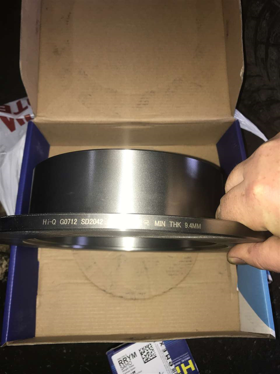

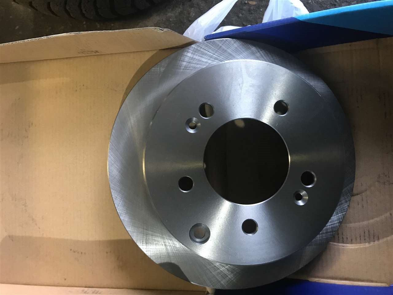

Диск тормозной Sangsin-- SD2042 (2шт)

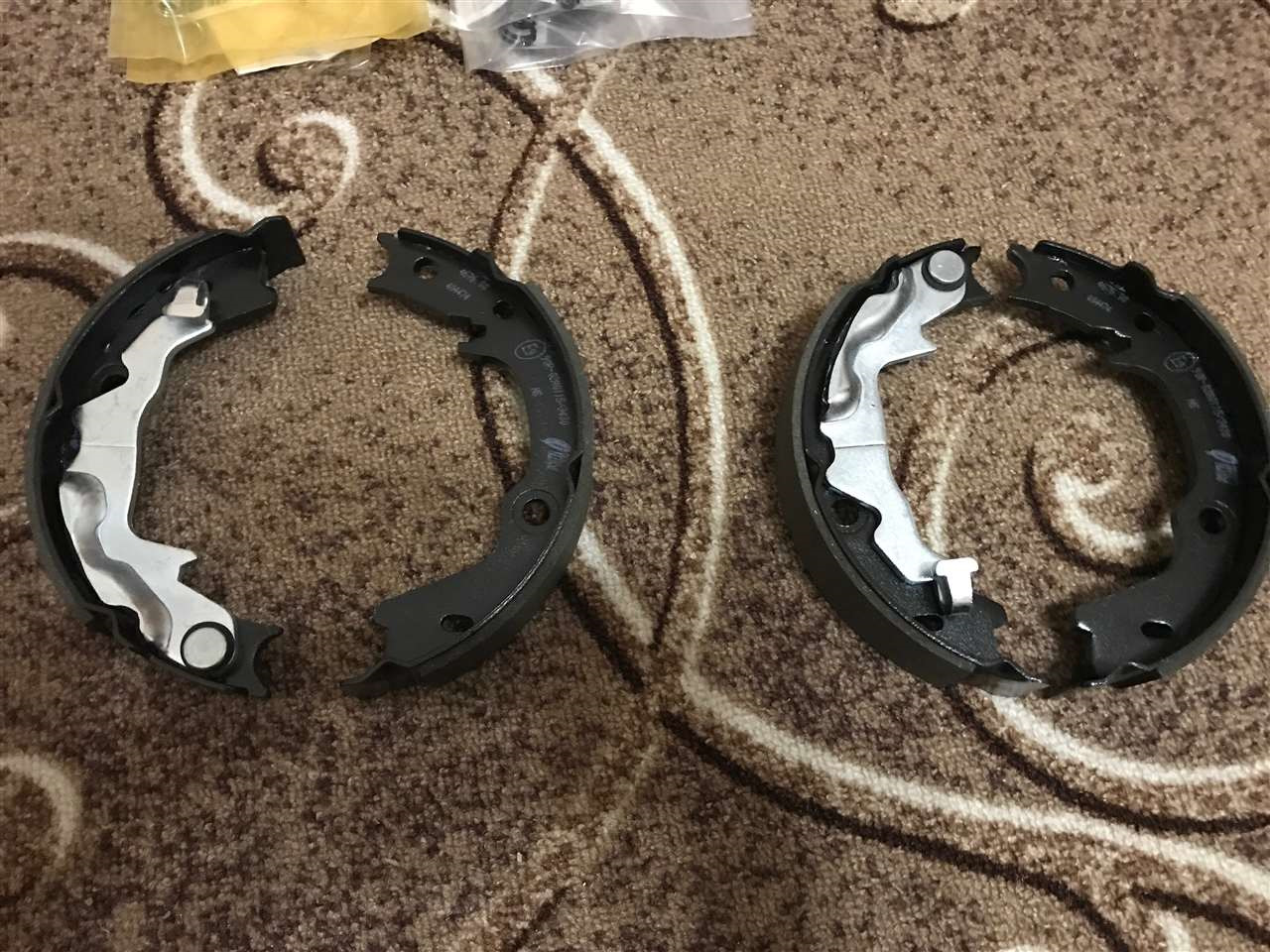

Колодки ручника Remsa — 4676.00

Как показали себя диски эти спустя время?
отлично ! 15000 км уже прошел, полет нормальный

Мне вот интересно, почему на таком пробеге так колодки ручника стираются? По виду просто жесть там .
Периодически надо снимать диск и продувать. На диске со временем появляется выработка-канавка из-за нее пыль от колодок не вылетает из диска…вода, конденсат и т.п. превращают эту пыль в кашу, которая при движении трет колодки… Других соображений у меня нет.)

Отличная работа.Скажи, а колодки ручника встали без доработок?
Спасибо. Встали четко. без доработок.
у него они встали только потому что диски новые. если внимательно посмотришь фото- орига фрикционная накладка уже чем любой из аналогов. Я тоже менял с дисками- аналог встает легко www.drive2.ru/l/516019774564598523/
хотел написать тоже самое)
если бриь аналог и не менять диски, то только подтачивать.
Надо было диски сразу покрасить, заржавеют через месяц.
ДА пофиг. . Мне главное что бы все четко работало.

да треш! свои когда открывал, тоже помучался, но выработку сточил болгаркой, не такая жесткая как у тебя. а лапку заклинило также
Я не знаю что там заклинило или нет я только наблюдал как ребята мучаются снимают.
сначала отпускал ручник в салоне, потом крутил шестеренку отверкой через отверстие в диске, потом сбивал кувалдой через брусок. когда вскрыл, оказалось стертые колодки в 0 и заклиненая лапка от троса ручника. я так менял))
