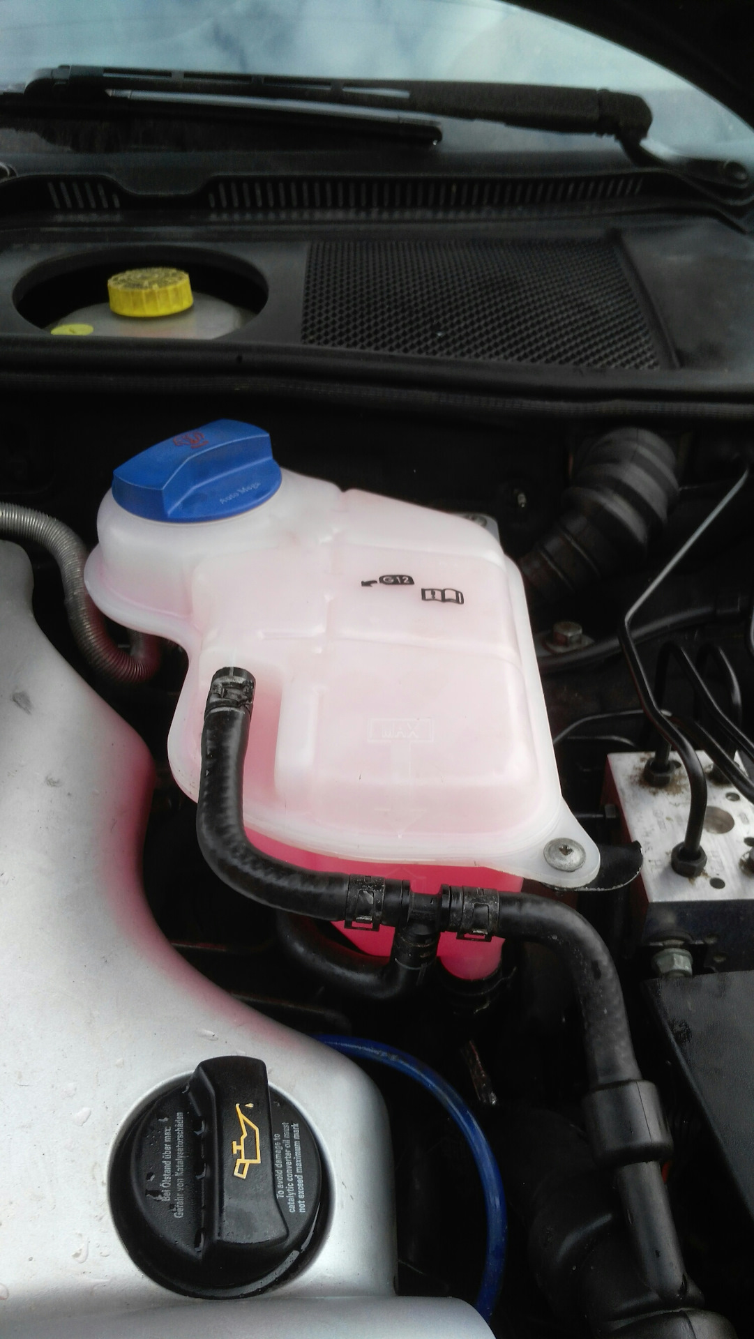

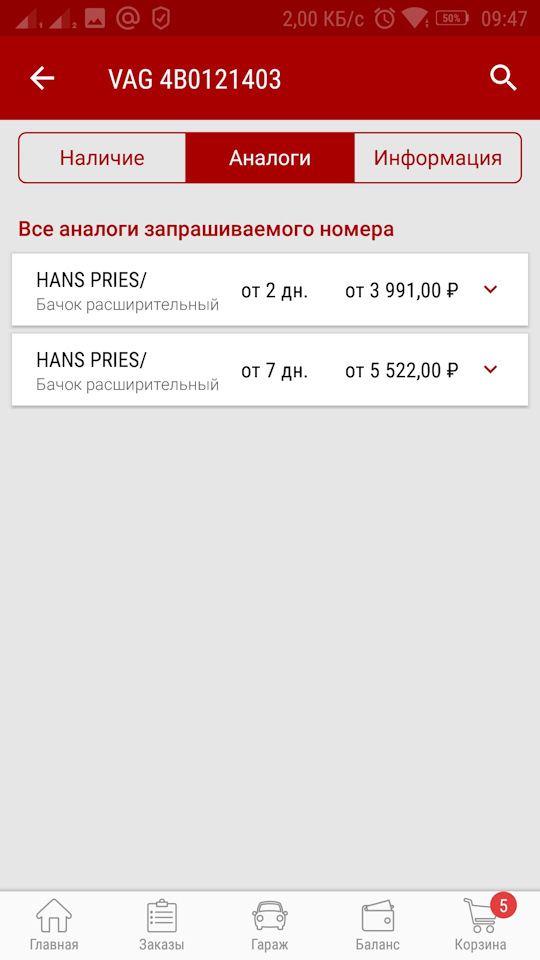

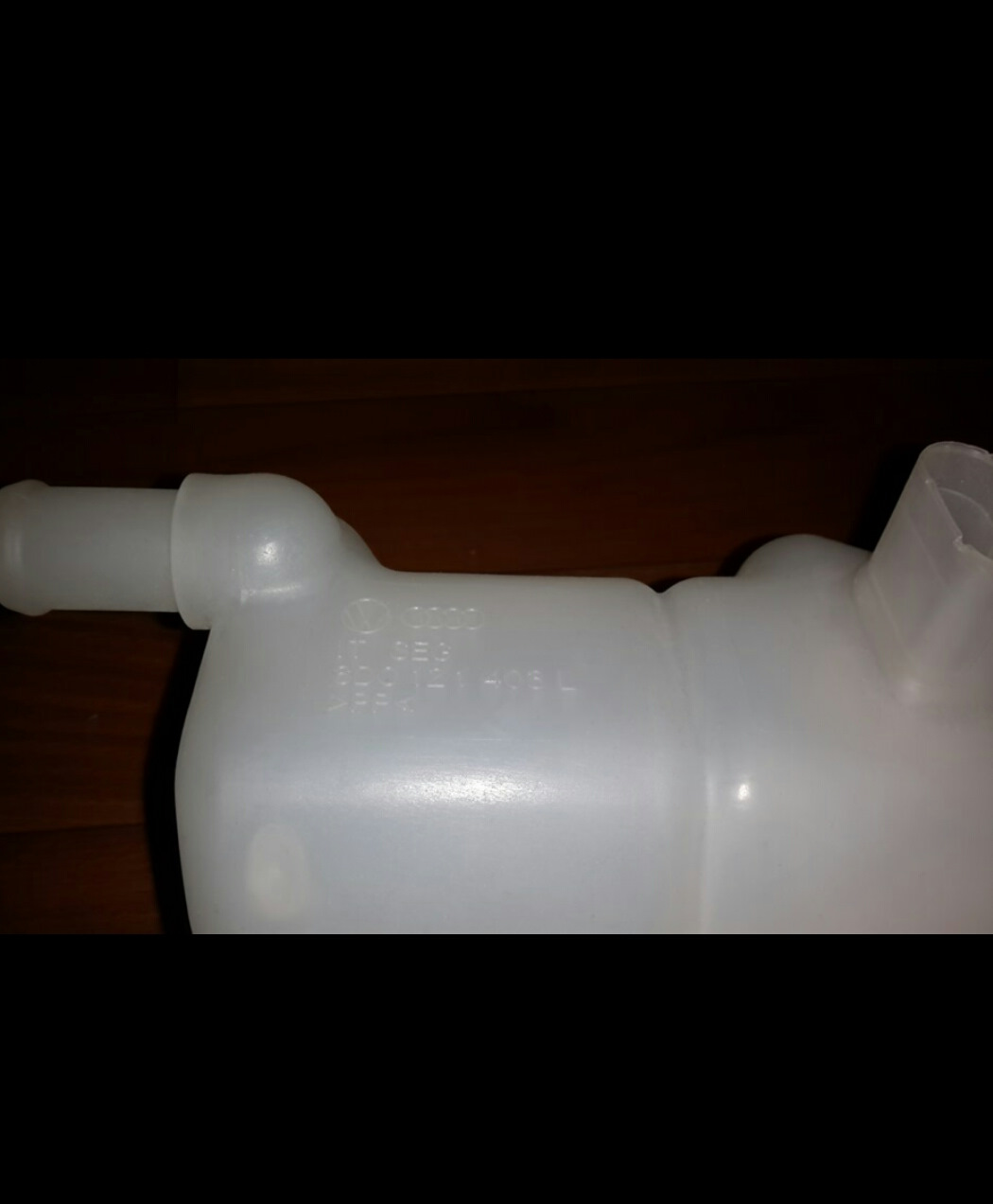

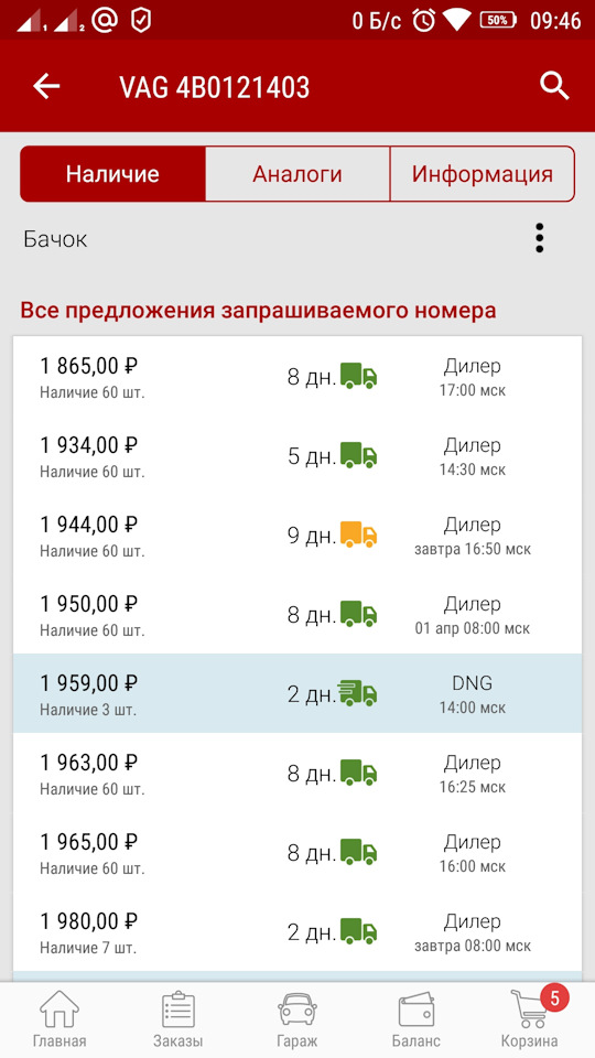

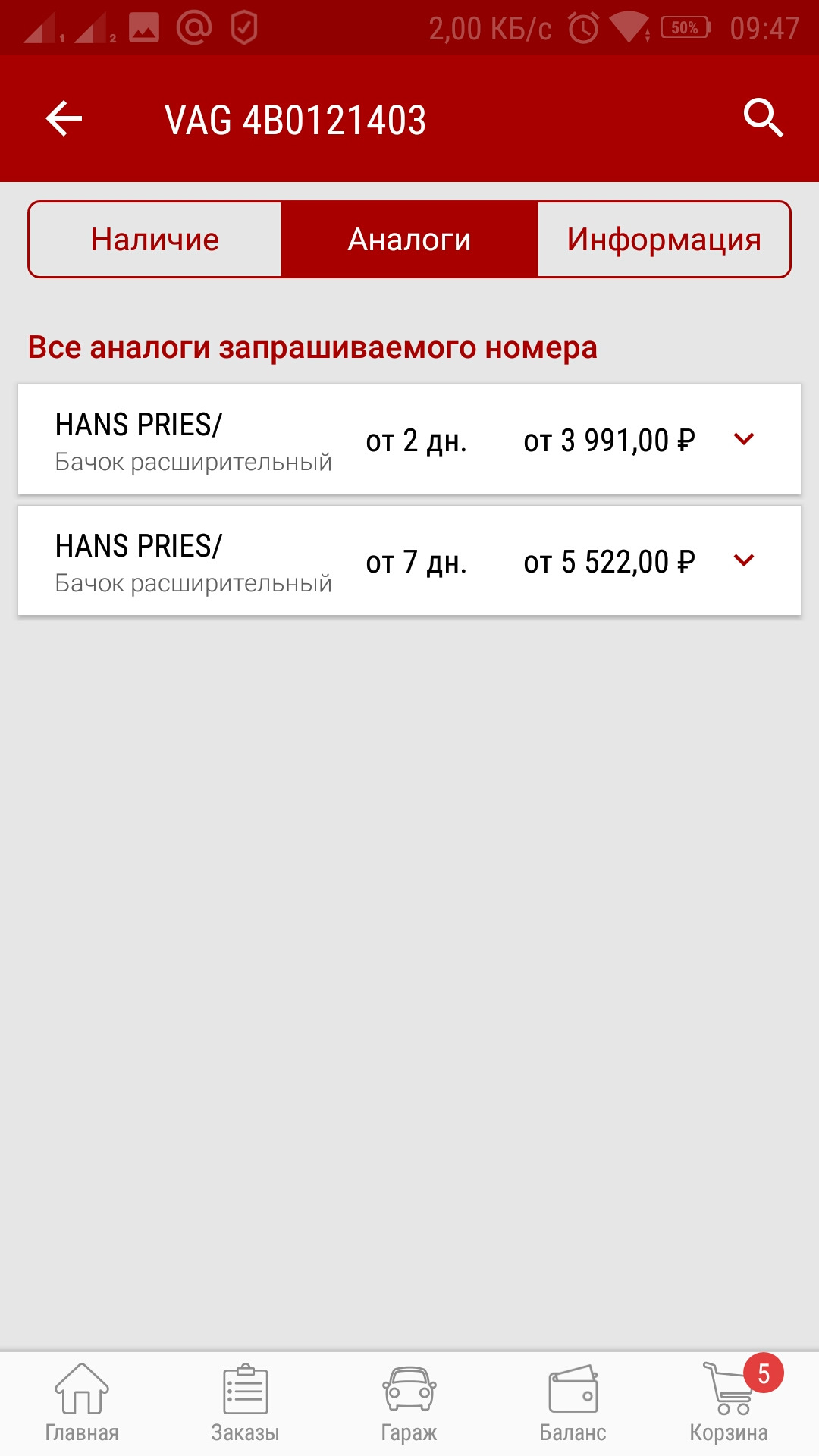

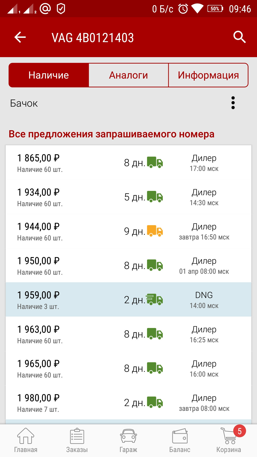

Понял. Разница в последней букве: 4B0121403 дешевый, 8D0121403M дороже (для 2.7 идет по каталогу). Интересно, а между ними разница есть вообще и какая?

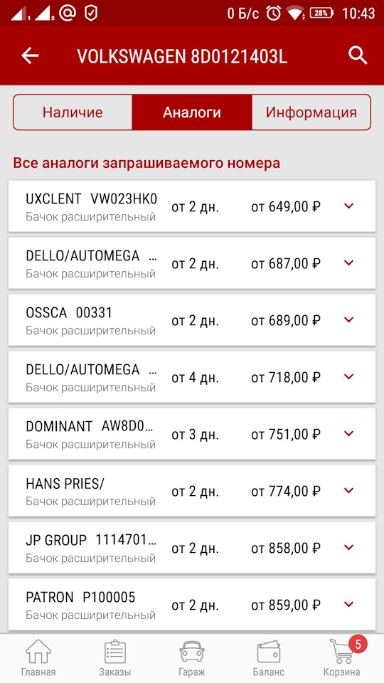

Я сам лошара выходит можно было купить от 700р по номеру пассат б5 плюс он точно. Такой же.
Ага, тоже нагуглил только что. В принципе я думаю бачок можно и не ориг брать, там же обычный ABC пластик, ничего мудреного.

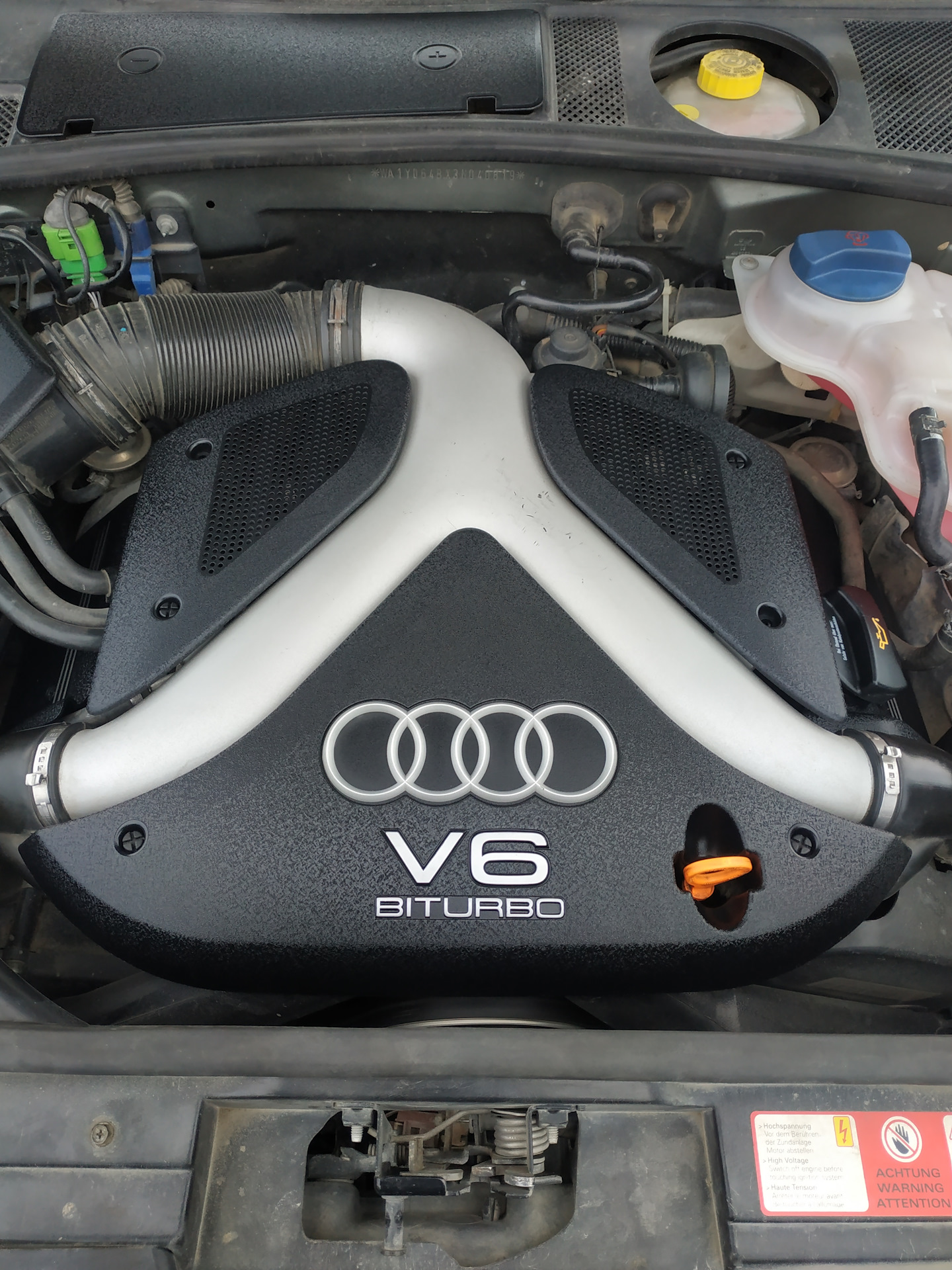

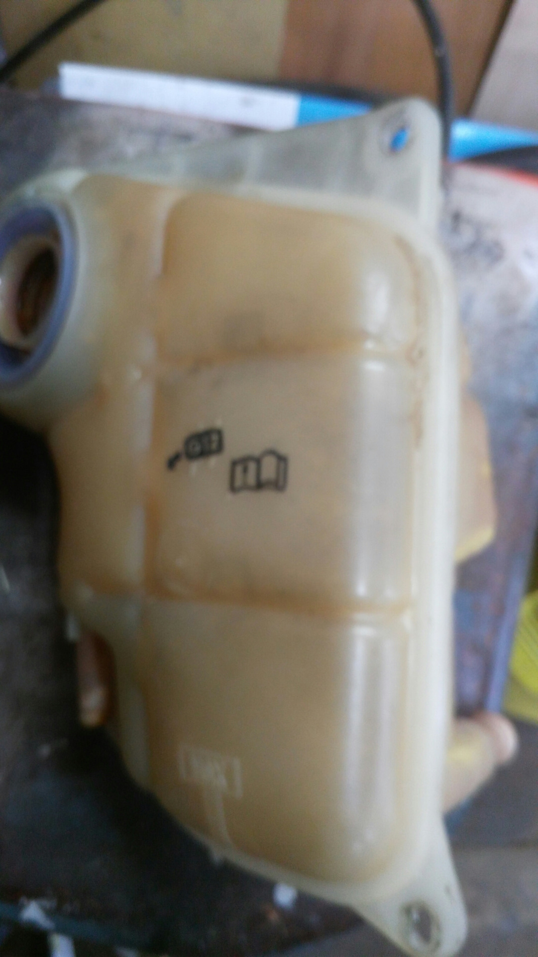

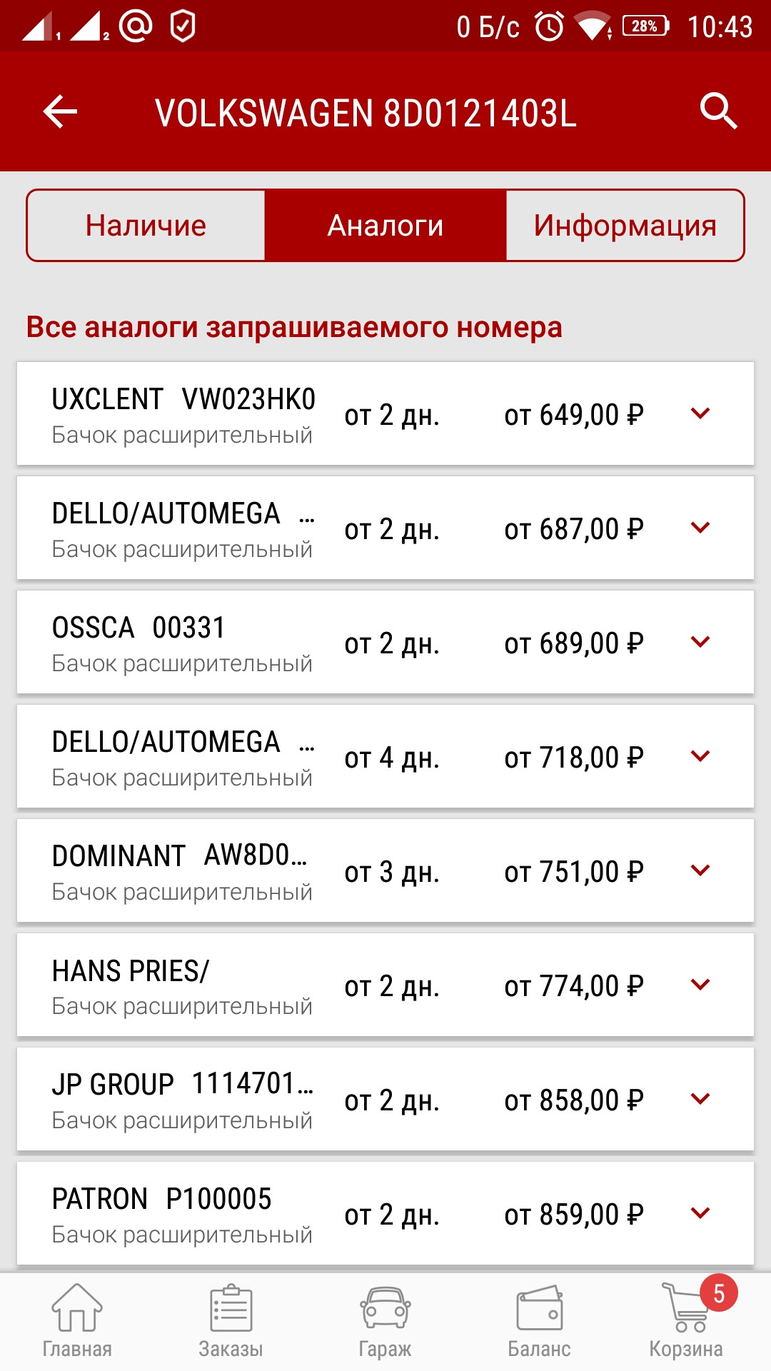

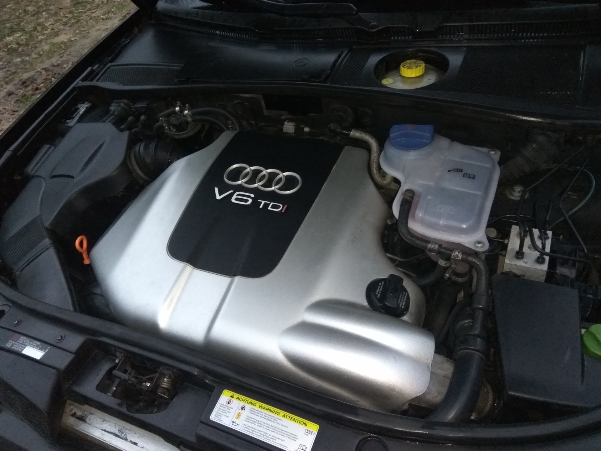

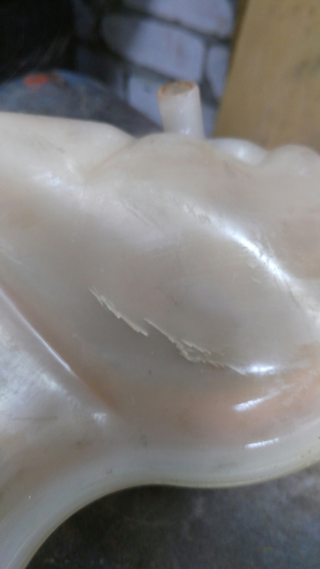

Выявил различные между аллроуд иипассат б5. У нас нижний патрубок смотрит вниз, у пассата вперёд. Это если от прстятика ставить нужен угол и кусок патрубка, это не критично думаю. Зато цена в разы дешевле. Кстати есть ещё сероге цвета баски но там цена космос и их хрен найдешь. А теперь думаю бачек прозрачный надо антифриз зелёный для красоты😍😆

Тоже погуглил дополнительно, окончательно не понял, но похоже различие в наличии/отсутствии разъема датчика и обратного клапана. Вот только где есть и где нет — не понятно. Но лучше наверное без экспериментов, скупой платит дважды:)
Это разница не между моделями а авто, а разница между бензинкой и дизелем.
Да, но на пассате были также движки 2,5 дизель, также 2,4 и 2,8 бензинки. Вот у них бачки также как на наших урликах (бензин и дизель). Потэому в теории от пассата тоже подходит, но на практике ценник скорее всего такой же
Есть. На бензинке один патрубок по-другому приходит к расширительному бачку.

Блин, где вы такие дешевые берете) Сейчас посмотрел — 4к оригинал, 1,5к заменитель
Скорее всего нет. Кстати Ауди сменили кодировку запчастей я второй раз фильтр воздушный заказал не тот.😁
Да нет, вроде все так же: www.drive2.ru/l/5213407/

Плохо видно но сосок вниз
Фото бачка дизель 1.9 пассат.
Ааа. Точно, уже забыл что там были 4-цилиндровые двигатели.
Тут вопрос в том возник что можно от б5 пассата поставить и скорежопить 1000 рублей, с небольшими не критичными переделками.
На 2.7 там ещё штуцер для сливного шланга
