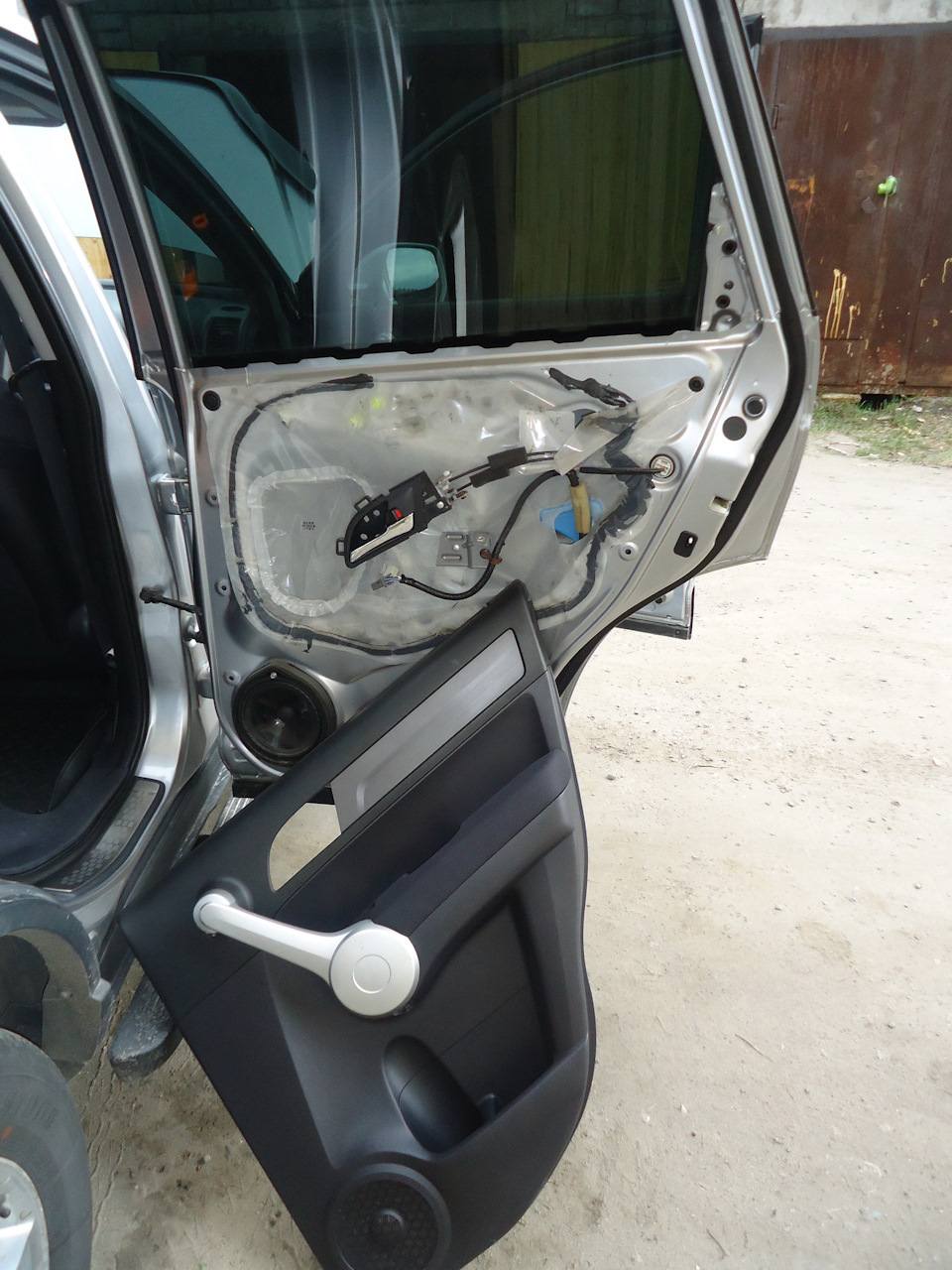

Регулярно просматривая Drive2, решил таки и я поменять вкладыши ограничителей. Задние двери более-менее держат. Передние — не очень. Решил металлические не заказывать, ибо, считаю, неправильно это. Пускай лучше изнашиваются сами вкладыши, чем сами ограничители. Заказывал по ссылке plastik-avto.ru/product/honda-cr-v-iii-4. Доставка заняла буквально дня три.
Инструкцией по разборке дверей пользовался www.drive2.ru/l/514055222163669340/.
Также как по ссылке выше сначала заказал клипсы MASUMA KJ083. Две штуки пригодились.
Добавлю немного фоток от себя с пояснениями.
На каждую дверь ушло примерно по 30 минут времени. На передних дверях сломал по одному фиксатору, на который крепятся клипсы, хлипкие они какие то. Результатом доволен. Фиксация четкая и упругая! Производитель вкладышей дает три года гарантии на сохранение их работоспособности.
Раньше чем только не смазывал сами ограничители — пластичными смазками в основном, на которые налипает пыль, грязь и т.д., получается своего рода абразив, под воздействием которого усиливается износ вкладышей фиксаторов. Получается что смазывать их нет нужды, либо какой нить сухой смазкой, по типу идущей в комплекте с набором вкладышей.
Всем добра! Берегите себя!

Как втыкать внутрь новые сухари? Широкой или более узкой стороной во внутрь?
У меня этого вопроса не возникло. Выходит что либо без разницы, либо так что бы собралось.
А зачем динамики снимать?
Ограничители вытаскиваются из двери через отверстие динамика.

Попробовал восстановить старые, не получилось. Заказывал у partizan84. У него втулки на сухарях металлические. Ценник одинаковый, но металл мне показался надежнее. Даже если втулка сотрется ее можно заменить самому. www.drive2.ru/l/518632214192194145/
Открою секрет: Тросики снимать и ни чего с ними делать не надо. Там вся ручка в сборе с корпусом отсоединяется от карты двери и остаётся с тросиками болтаться.
А для чего ее снимать в данном случае? Я же не нормо-час отрабатываю)
В данном случае — нет необходимости, а на будущее пригодится.
