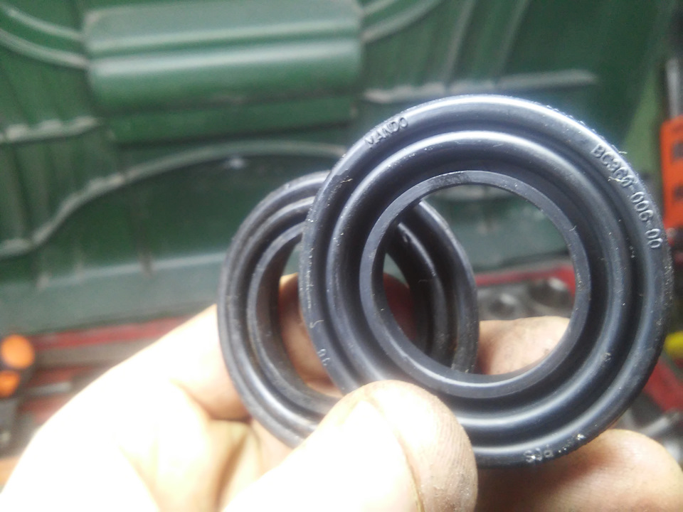

качество резины очень высокое. партс мол за год ВЫСОХ!

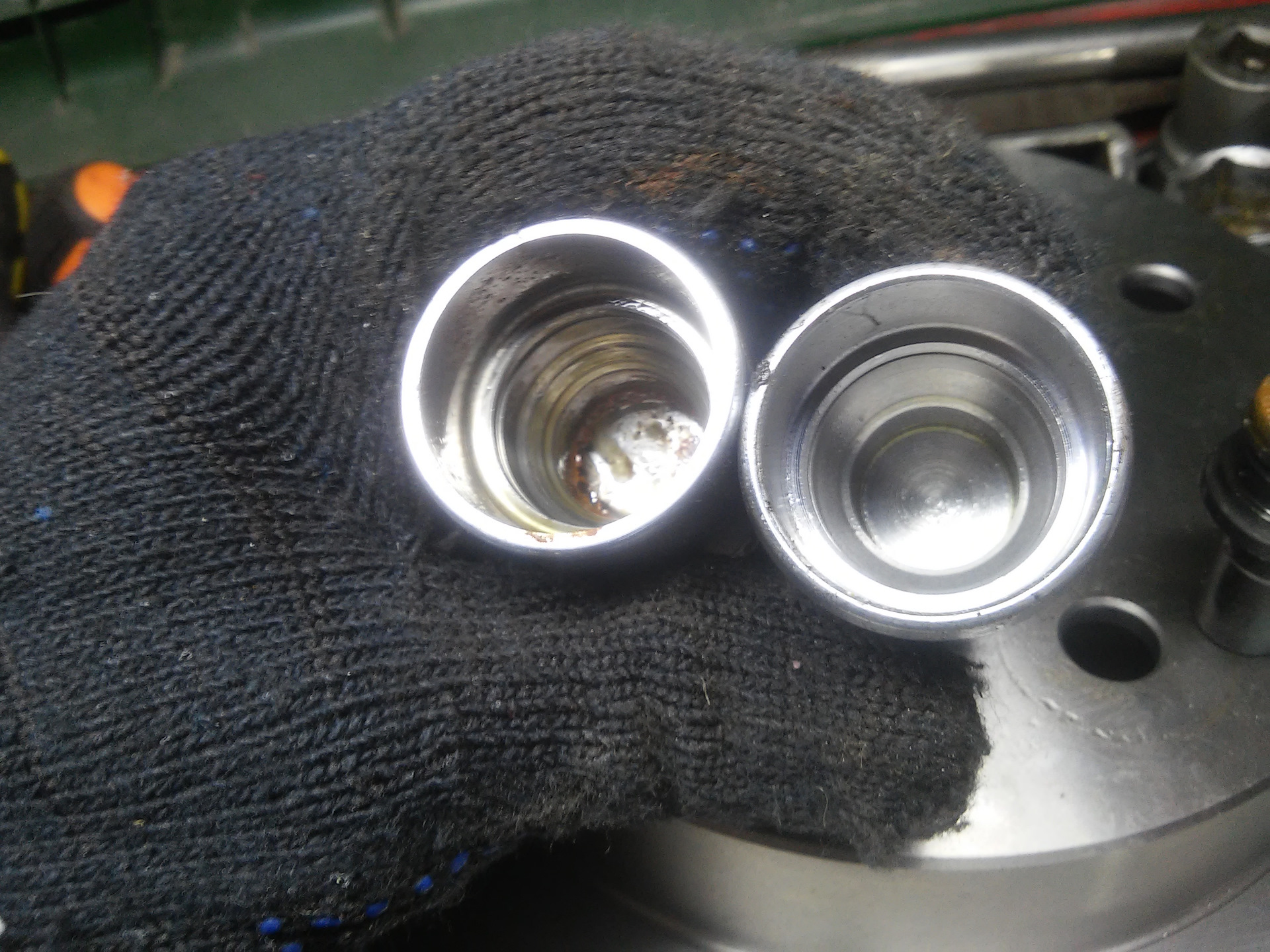

но всё бы хорошо, если бы не побежал новый поршень! да после прокачки его давануло через маленькое отверстие с иголку! пришлось поставить обратно старый…

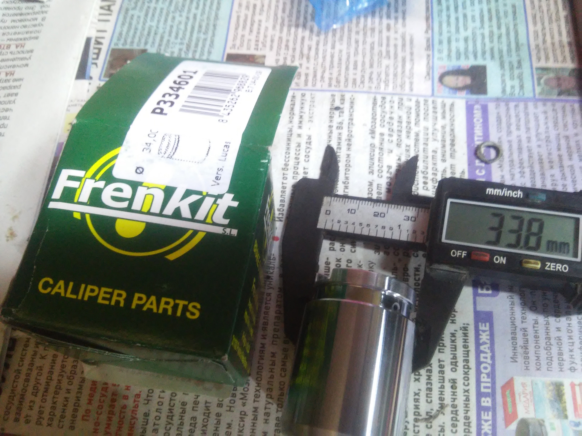

новый поршень

Заказывал на суппорта солярис ремкомплект френкит все резинки и поршня два поршня и резинки вышли в 1300, но поршня такие как у тебя стоят, все хорошо собралось

у меня страый поршень не течёт а новый потёк зараза. думаю что-то не так криво поставил…

вот на старом ржавчина. почистли и поставил. прокачал всё держит. а нановом переставил детальки. стопор поставил. прокачал уже все норм. а дай ка думаю надавлю ногой и вот те на педаль ушла. так и решил пока старый поставил… прокачал даванул и пока держит

Я ставил поршень френкит и никаких проблем. Помучался немного с уплотнительным кольцом вокруг поршня, т.к. В купленной мной ремкомплекте кольцо было чуть меньшего диаметра и при установке поршня кольцо зажевывало. В результате при прокачке давило. В итоге кольцо установил старое, которое отлично входило в прорезь на суппорте
Ездий на старом может новый просто не тот или бракованный
да пока на старом. хз может просто брак производства. посмотрю что ещё можно купить. может ЛИНКС фирму возьму. один хрен за 3 000р оригинал покупать дорого

стоял партс молл в том году поставил он уже ссохся и манжета тоже гавно задубела
вот вот!
AlexCasper
и у меня видать такой же косяк
AlexCasper
тяжело он заходит есть такое …
Так ты когда кольцо ставишь посмотри… Она должно заподлицо встать, чтобы поршень не зацепил его, когда вставляешь. Ну и тормозухой немного смажь
вот с смазкой намазал лучше заходил
AlexCasper
только не тормозухой а смазкой для пальцев ТРВ-пфг-110
