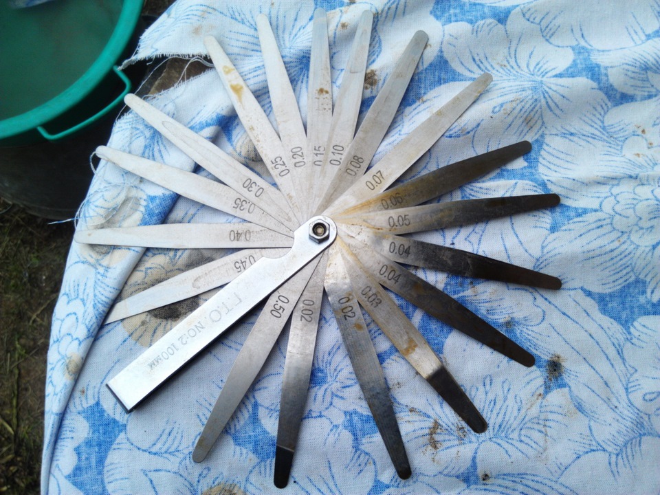

Нормы такие, для дюратека:
Клапанные зазоры — двигатель 1.4L
Клапанный зазор (холодный двигатель), впускной клапан — 0,17 — 0,23
Клапанный зазор (холодный двигатель), выпускной клапан — 0,27 — 0,33
Клапанные зазоры — двигатель 1.6L
Клапанный зазор (холодный двигатель), выпускной клапан — 0,31- 0,37
Инструмент — набор щупов второго класса точности, с точностью до 0,02
В продаже найти сложно, в основном продают наборы щупов с точностью до 0,05 на ВАЗы, у нас точнось нужна выше. Сложно, но можно, купил отечественные в Екатеринбурге, около 100руб.

Мерять надо когда кулачок смотрит вверх, вот так.
Промерял вот, что вышло
Нормы напомню:
Теперь мне четко кажется выпускные клапана в 4 и 3 цилиндре стучат таки, там норма 0,33 передел зазора на выпуск.
У меня в 3 цилиндре 0,33 один из клапанов, а в четвертом 0,335, так что мне кажется цокают немного клапана. По остальным цилиндрам все в пределах норм и до предельных зазоров не доходит.
