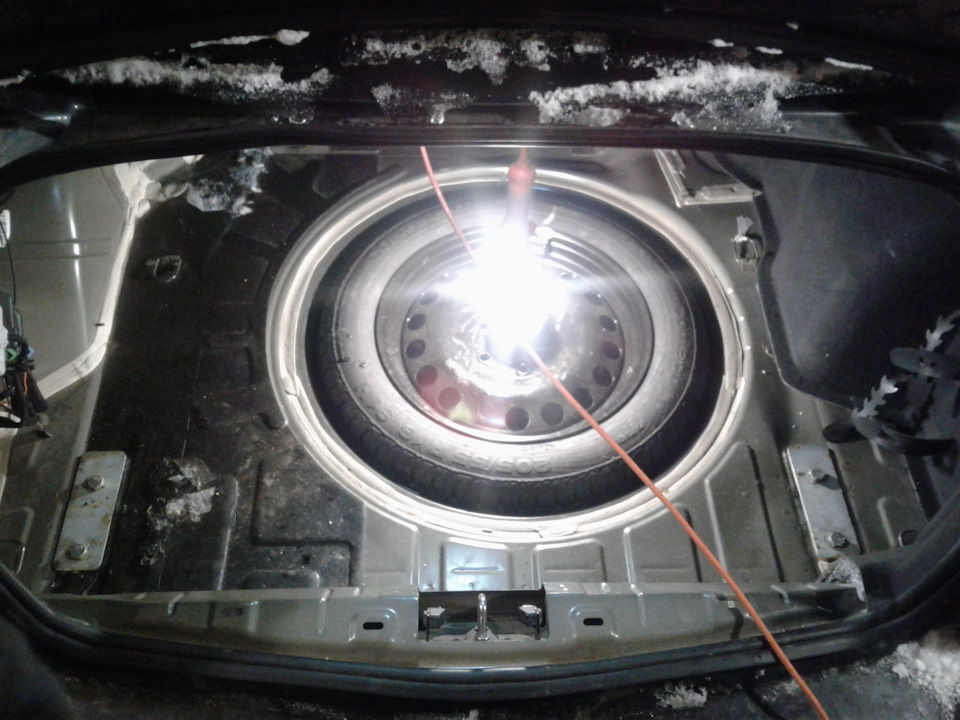

Изнутри теперь багажник выглядит следующим образом:
Антикоррозийная обработка в данной работе обязательна, но мной упущена. Летом меня ожидает небольшой разбор с обработкой всякой химией. А пока все обильно замазано пушечным салом.
