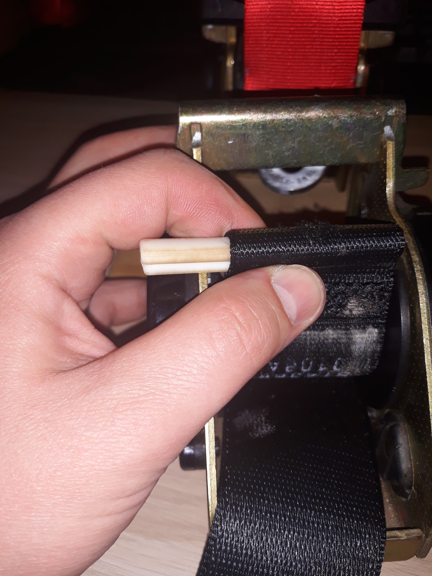

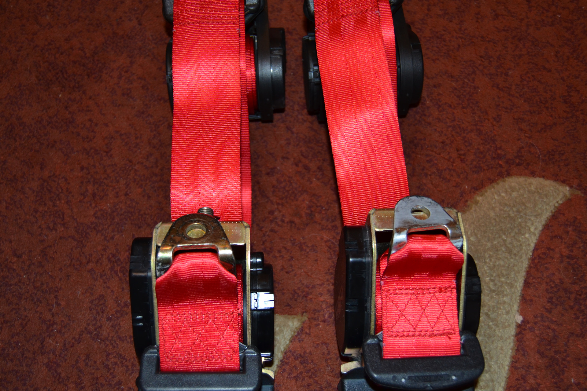

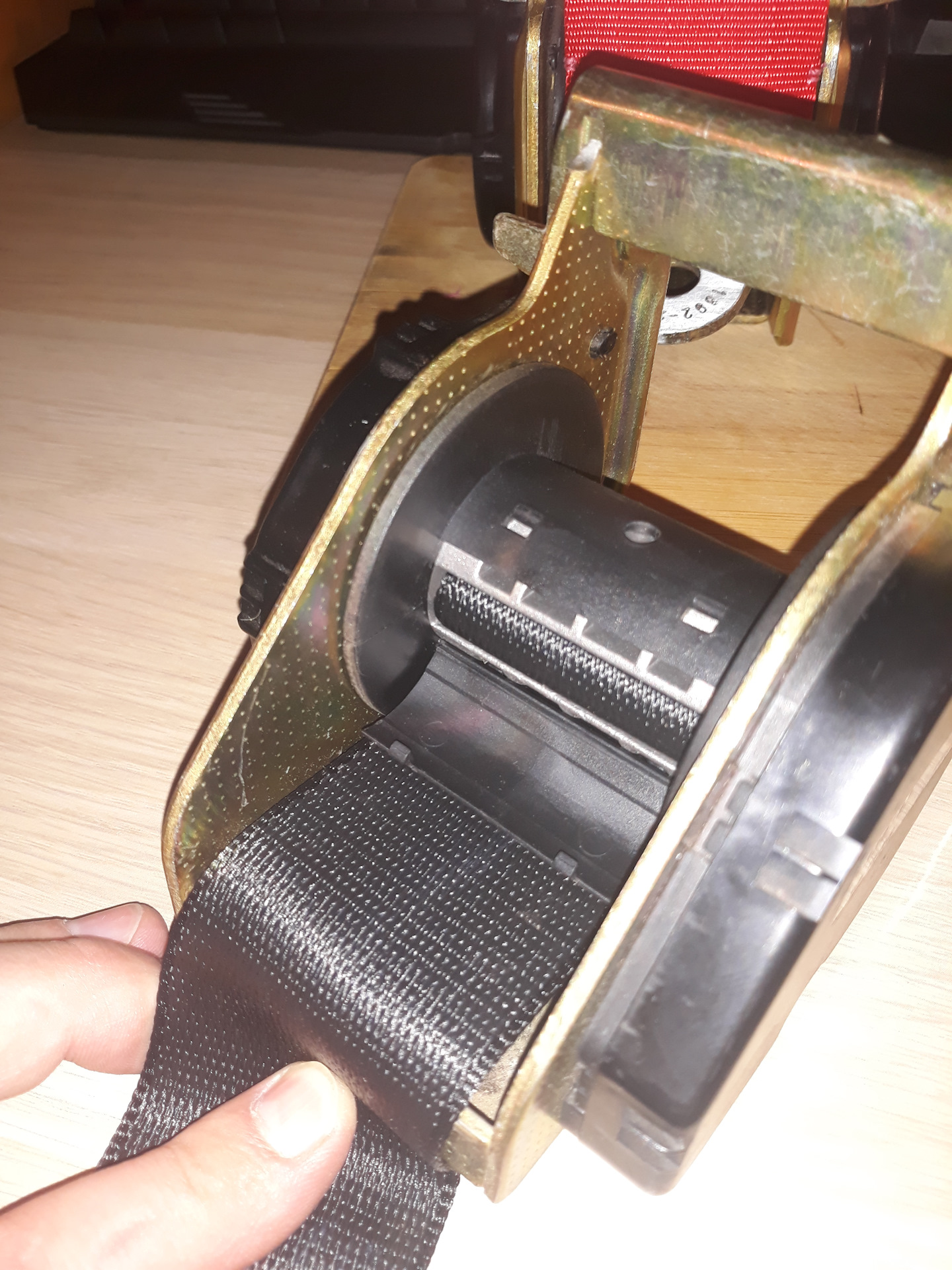

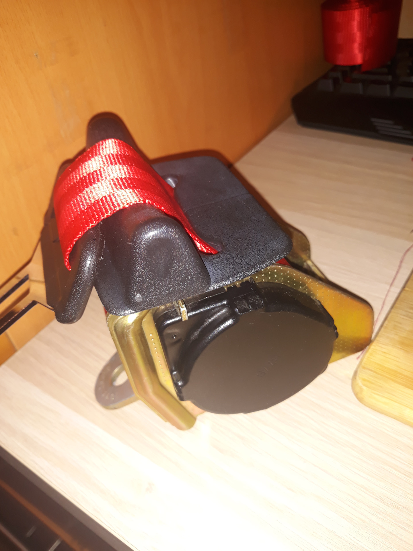

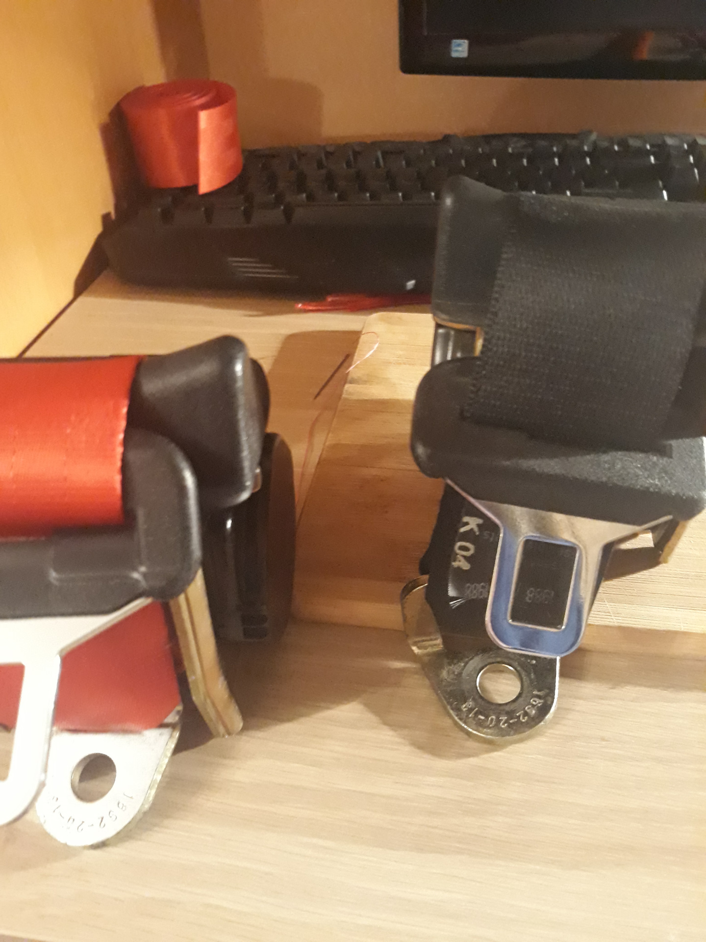

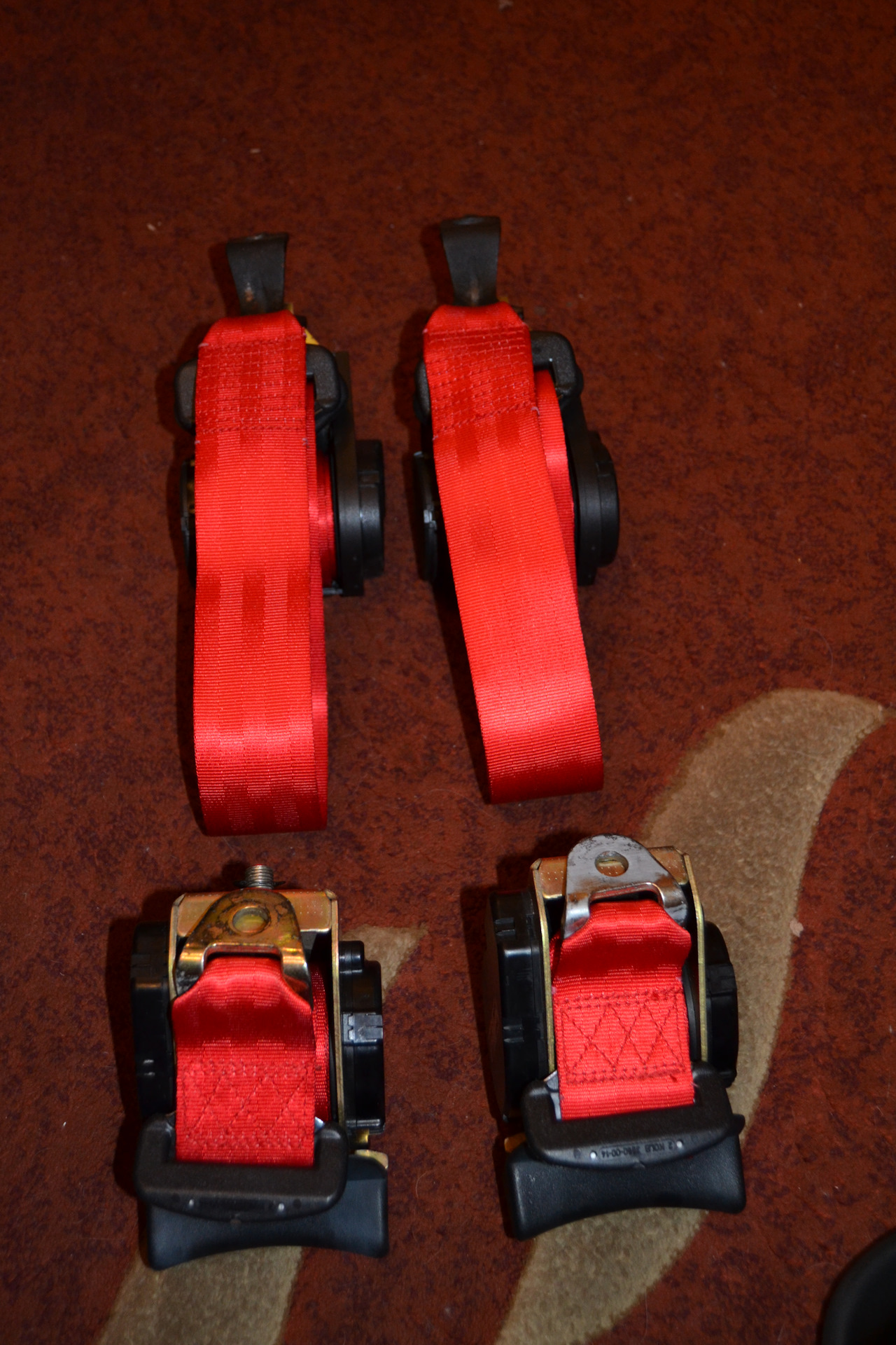

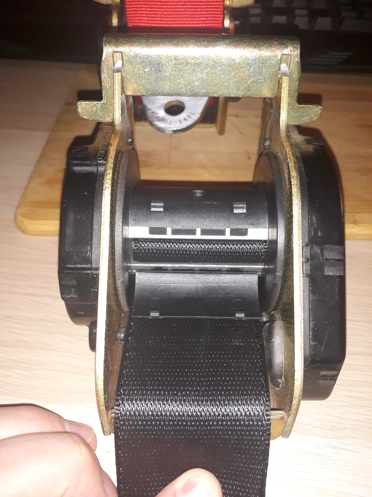

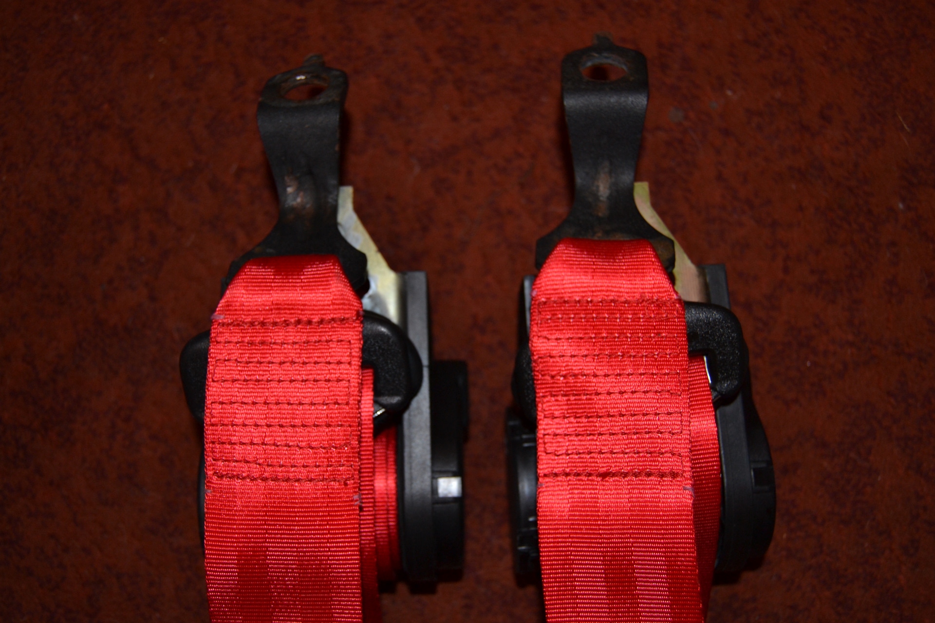

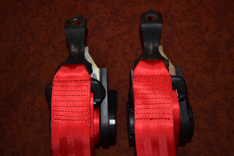

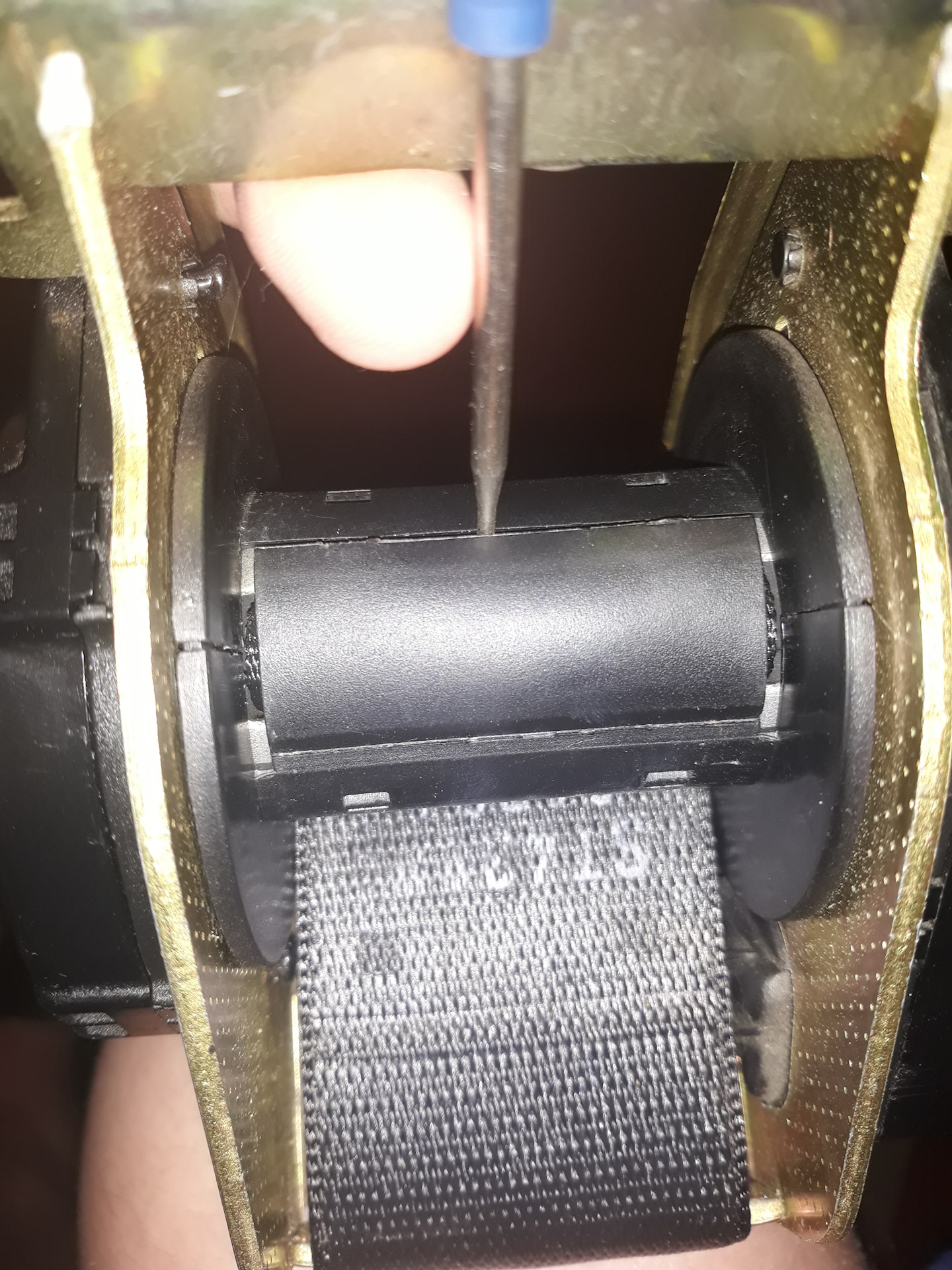

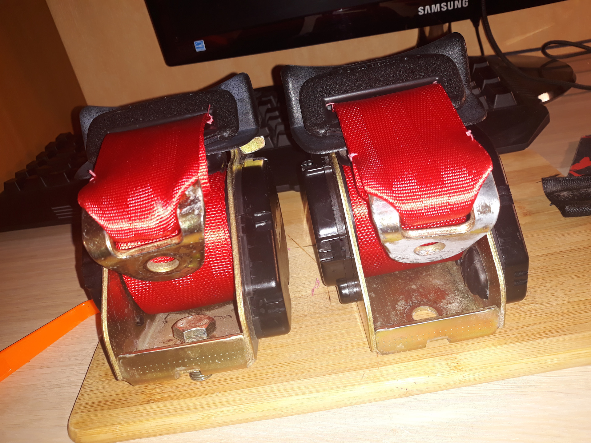

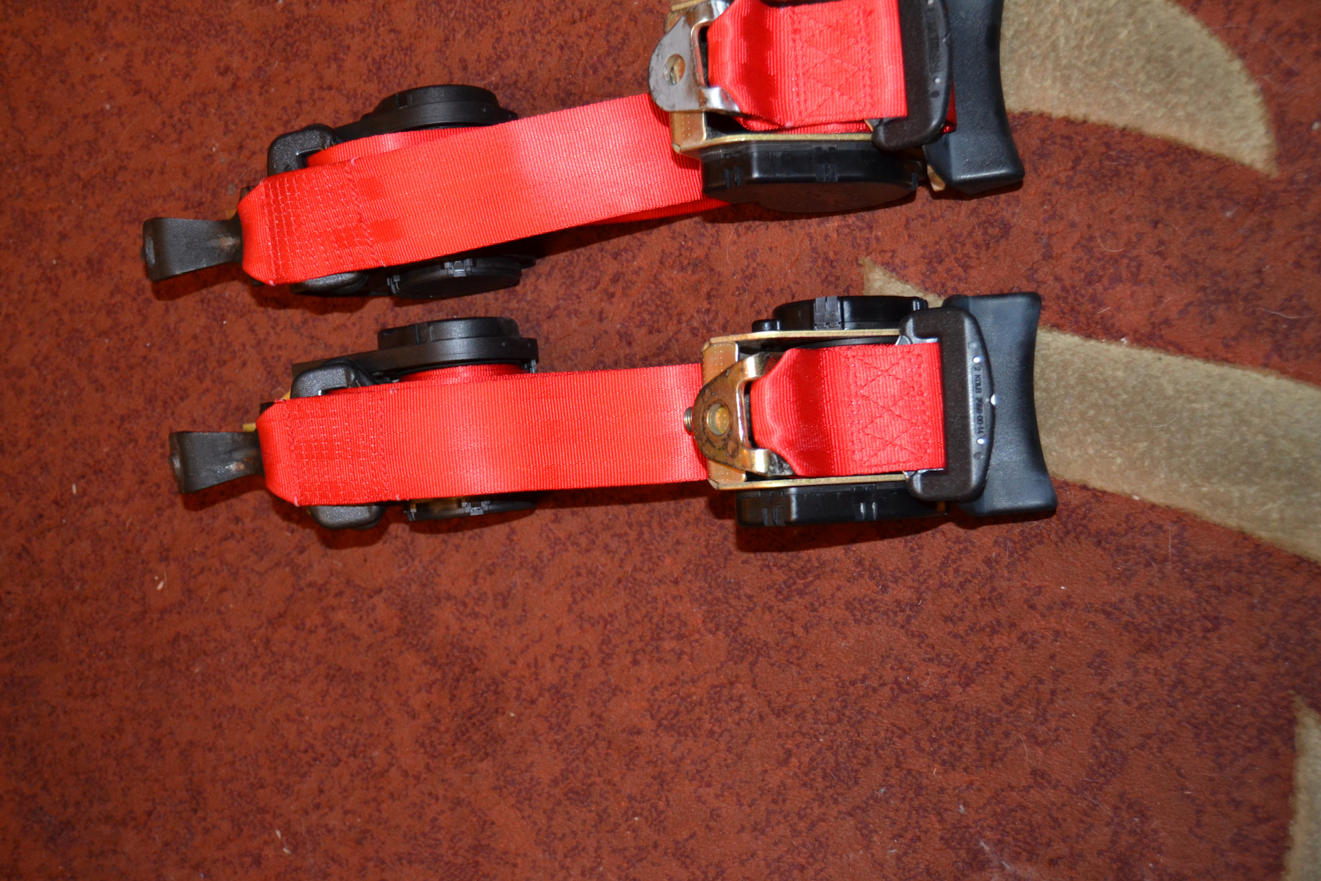

Все, готов комплект, были нюансы с задними рулетками но все не сложно ! прошили на машинке 10ой ниткой, бирки решил не перешивать так как комплект 88 и покупался отдельно, а машина 89г
Сколько по метражу получилось на передние и на задние?
11 метров на седан без центрального ремня. По 3 метра перед и по 2.5 зад
