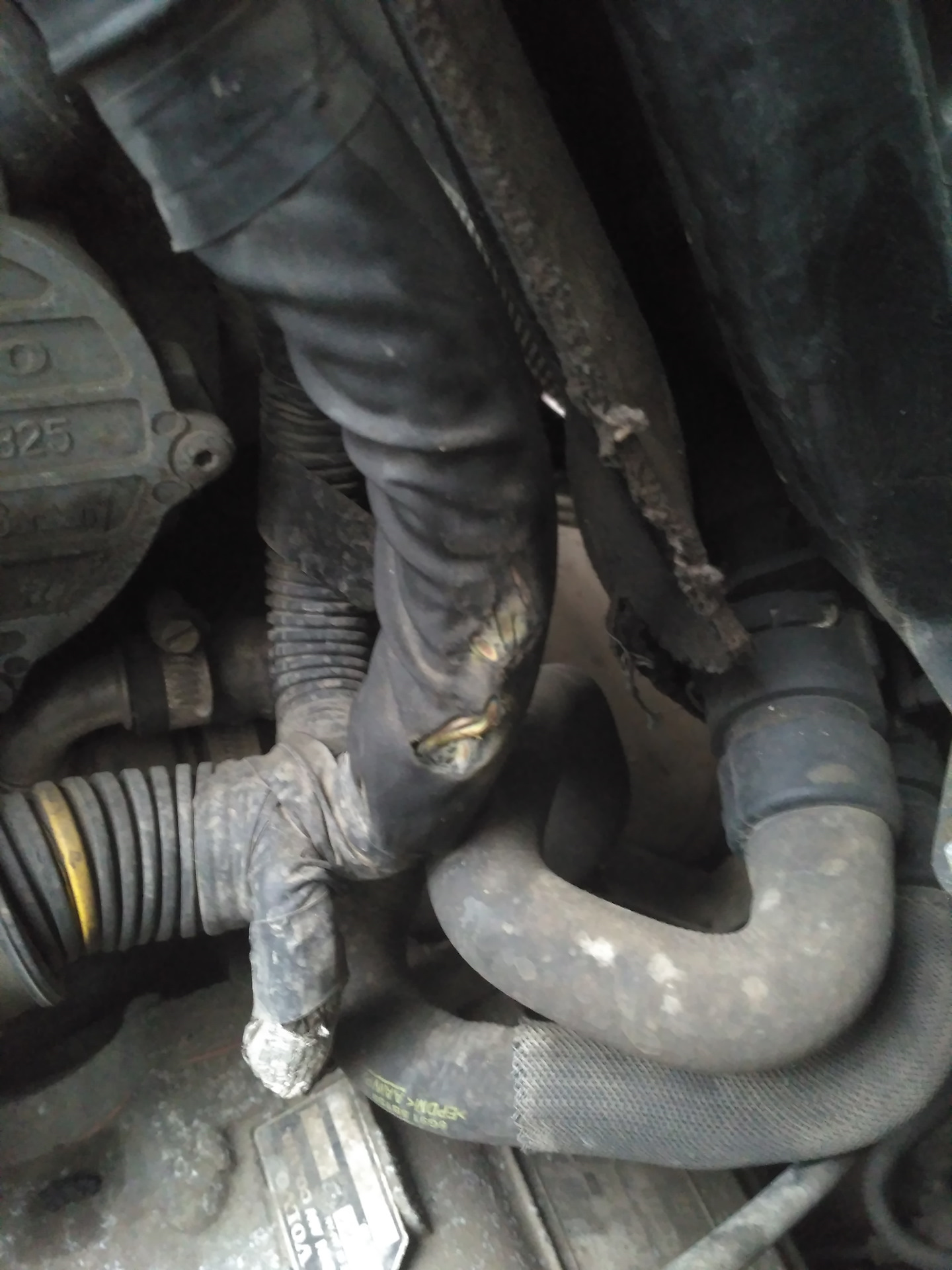

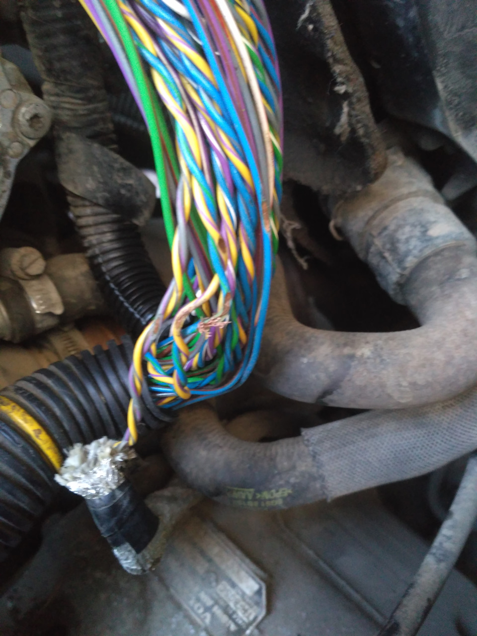

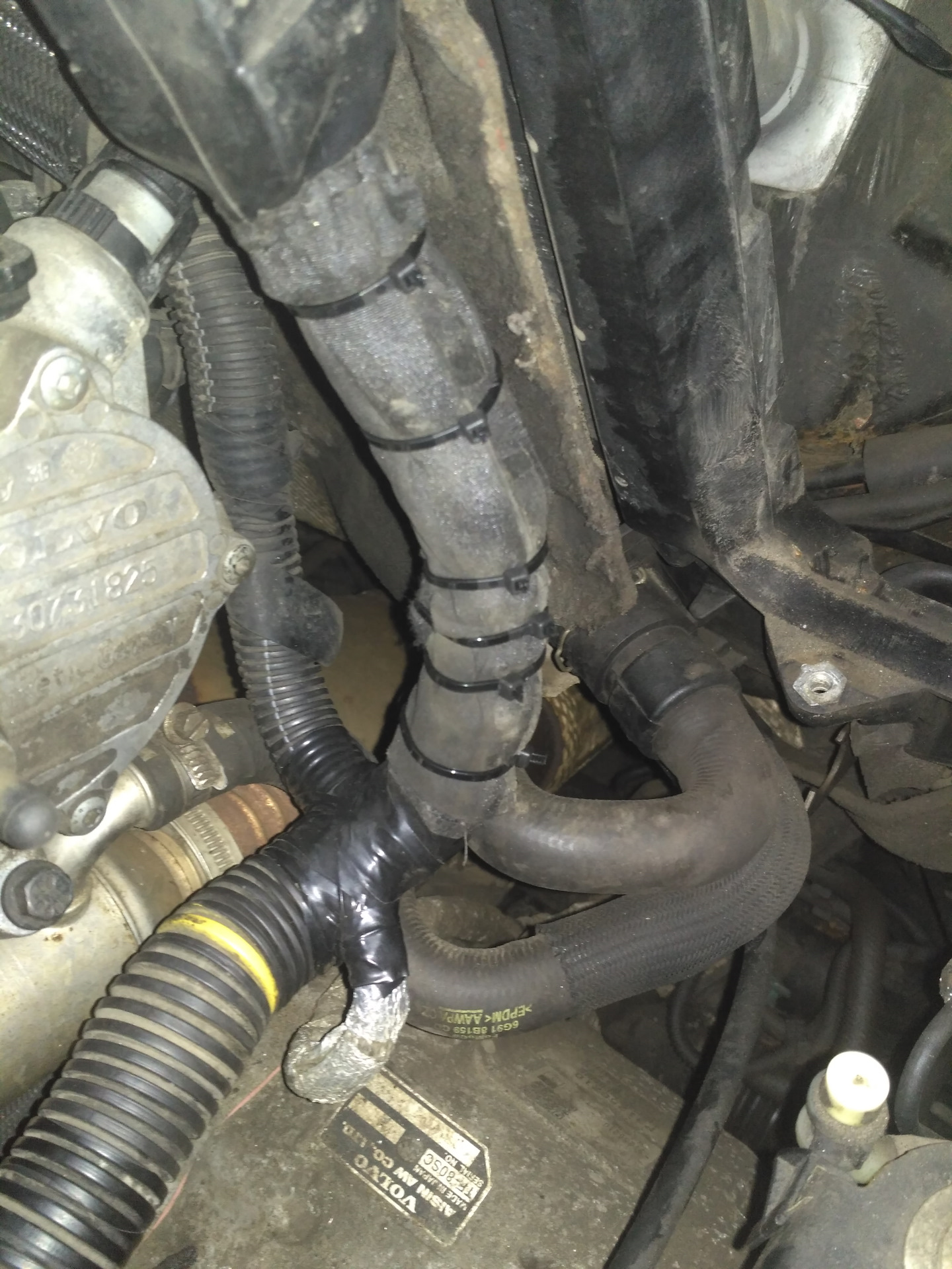

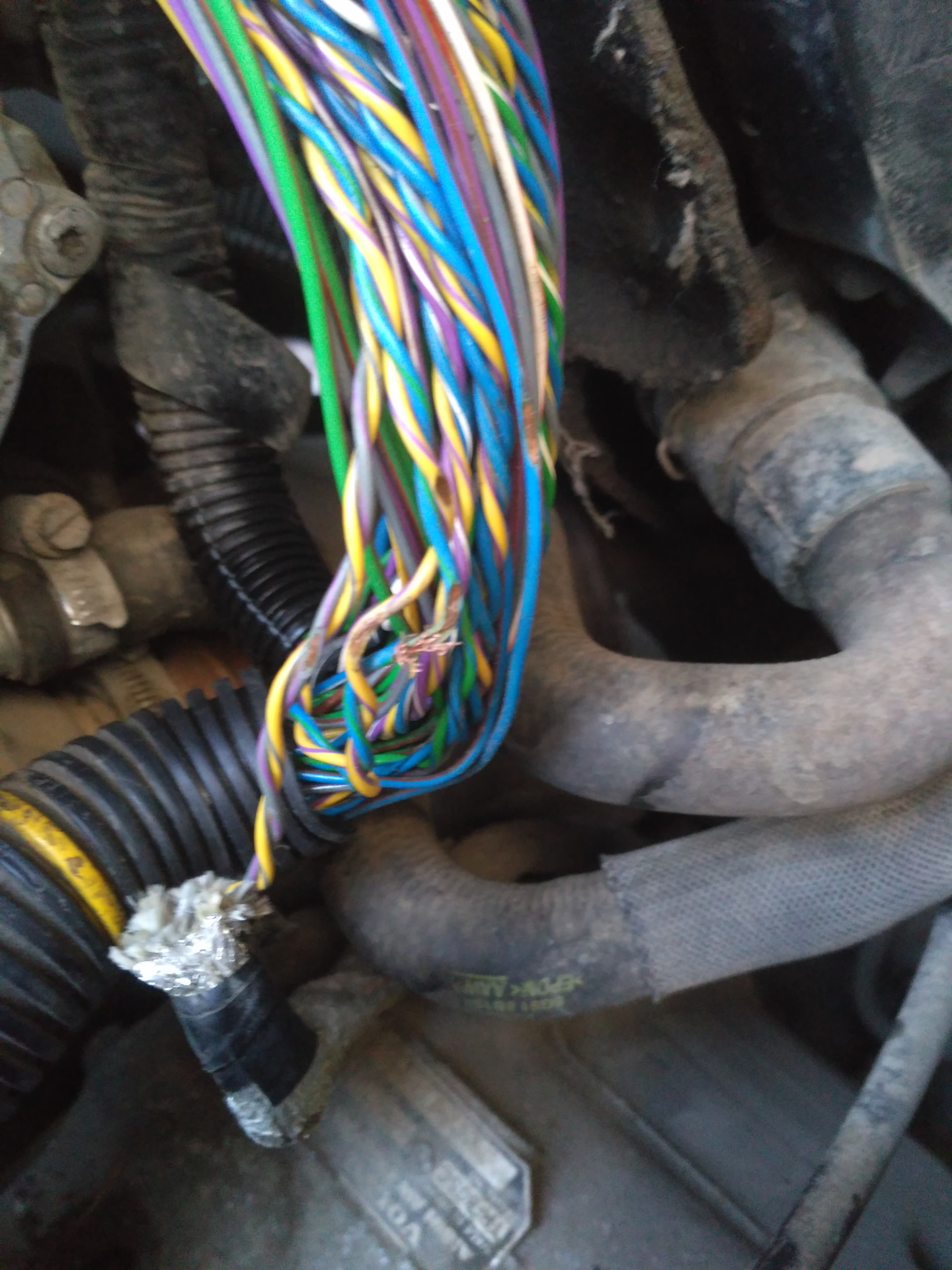

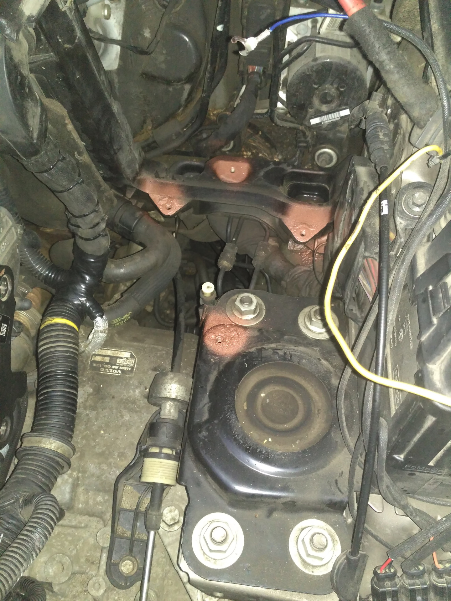

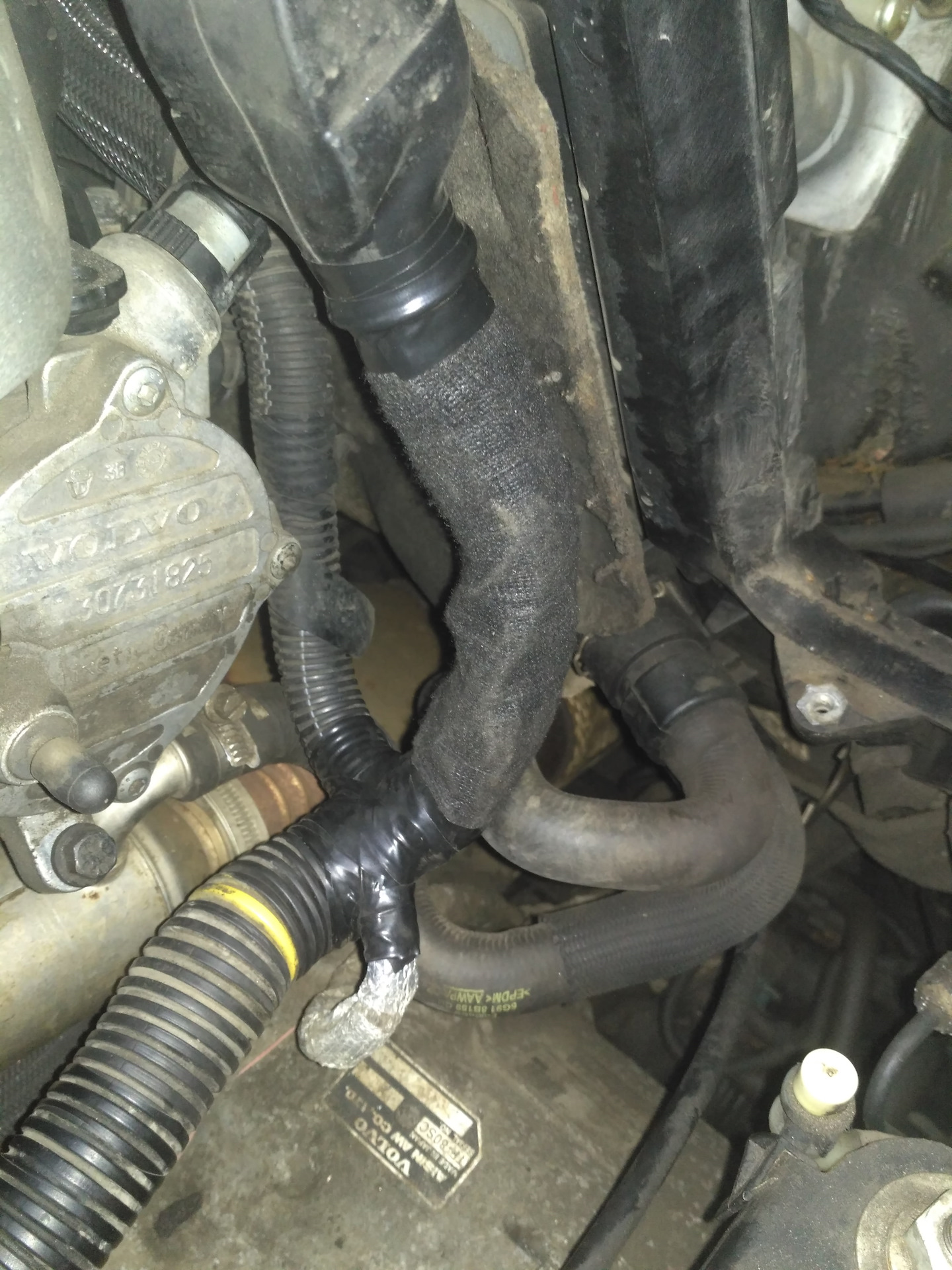

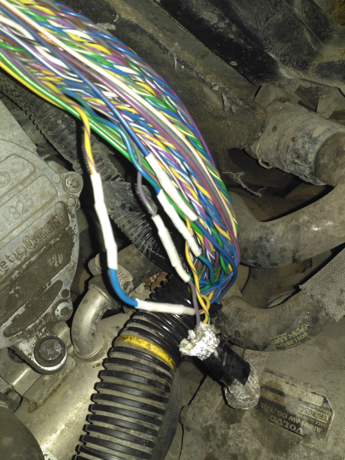

Только вспомнил про еще один косяк с моей проводкой. К сожалению фото нет, постараюсь на пальцах объяснить, коротко, в красках…
Было это в 2016, летом. Еду я значит, все ОК и тут авто глохнет, вот тупо заглохла и не заводится. При этом шел в потоке около 100км/ч по М4, в машине все семейство. Накатиком выезжаю на обочину. Открыт катом, не помню, что сделал но завелась. Кажется снимал и ставил на место все подряд разъемы, завелась. Доехал до Москвы, опять таж фигня. уже полез достал промывку карбюратора и промыл замасленный разъем датчика на воздуховоде, завелась :) и до осени не чихала. Уже поздней осень, слякоть была, опять заглохла. Промывка уже не помогла(( Лазил я там, шевели тот самый разъем и как-то повезло, что услышал треск в районе привода вихревой. Стал шевелить проводку, чать которая идет на привод вихревой, на тот самый датчик и еще на что-то по соседству… И тут понял где спряталось КЗ. Аккуратно вскрыл проводку и вот ОНО. Два провода друг о друга терлись внутри косы, повредилась оплетка только и замыкала. Всю эту БЕДУ разобрал, чем было заизолировал и поехал домой. В последствии все заизолировал по новой, датчик посадил на силиконовый клей.
Так же до обнаружения этой перетертости Ксюха без причины ругалась на засоренный сажевый фильтр.
Как-то так.

подскажите пожалуйста, это коса за акамулятором?
Слева от него. Как раз между двигателем и коробом аккумулятора, по моторному щиту сверху вниз идет
