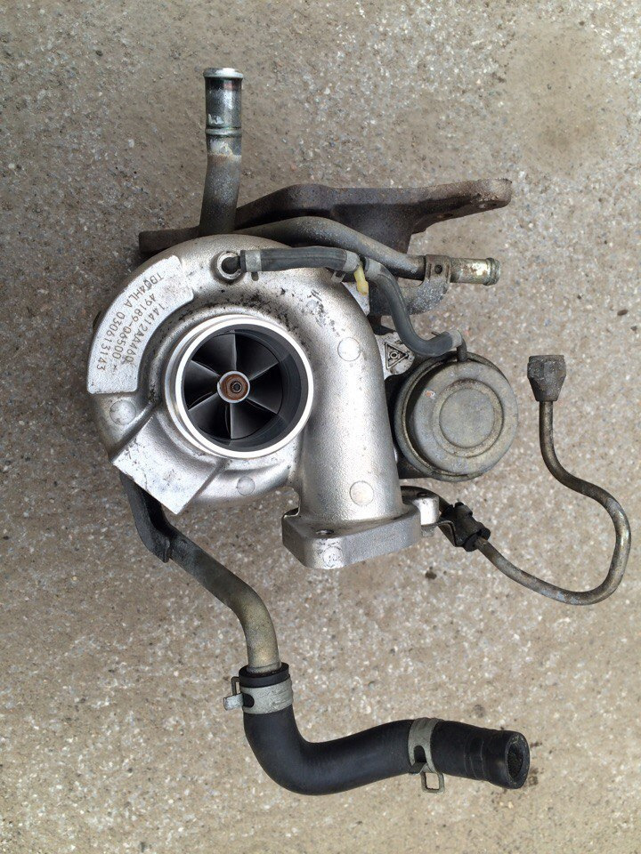

Скоро будет дополнение, заказал турбину td04hla, стоит VF45 будем сравнивать, устанавливать и прошивать)) посмотрим есть ли в них разница, стоит ли игра свеч)) если кто в теме пишите в комментариях, есть подозрения, что на верхах чуть лучше и более стабильнее td04hla чем VF45

Думаю разницы 0: все зависит от и/настройки и величины буста!
Да нет зависит, важно на верхах кто раньше сдувается
Разница в 100 — 200 оборотов, думаю, не существенна)
Это утверждение и домыслы, был опыт?
у нас человек 20 на SH5 перешли на твинскролл сo штатной сингл-турбы TF035, и именно, в основном, ставят или HLA или 45. Вот по ним ориентируюсь. Были замеры до 100 км.
Разброс у тех кто на HLA от 5.5 до 6.1
у тех кто на 45-й — от 5.7 до 7.1. думаю важнее состояние авто и ее вес (шумка, умение стартовать с 2-х педалей, прошивка)
Конечно, кроме 0-100 есть и 100-200 но здесь не было ни у кого реальных замеров.
До сотни понятно, но быстро сдуваются, вот и хочу попробовать хла, как себя поведёт))
Спул примерно одинаковый
