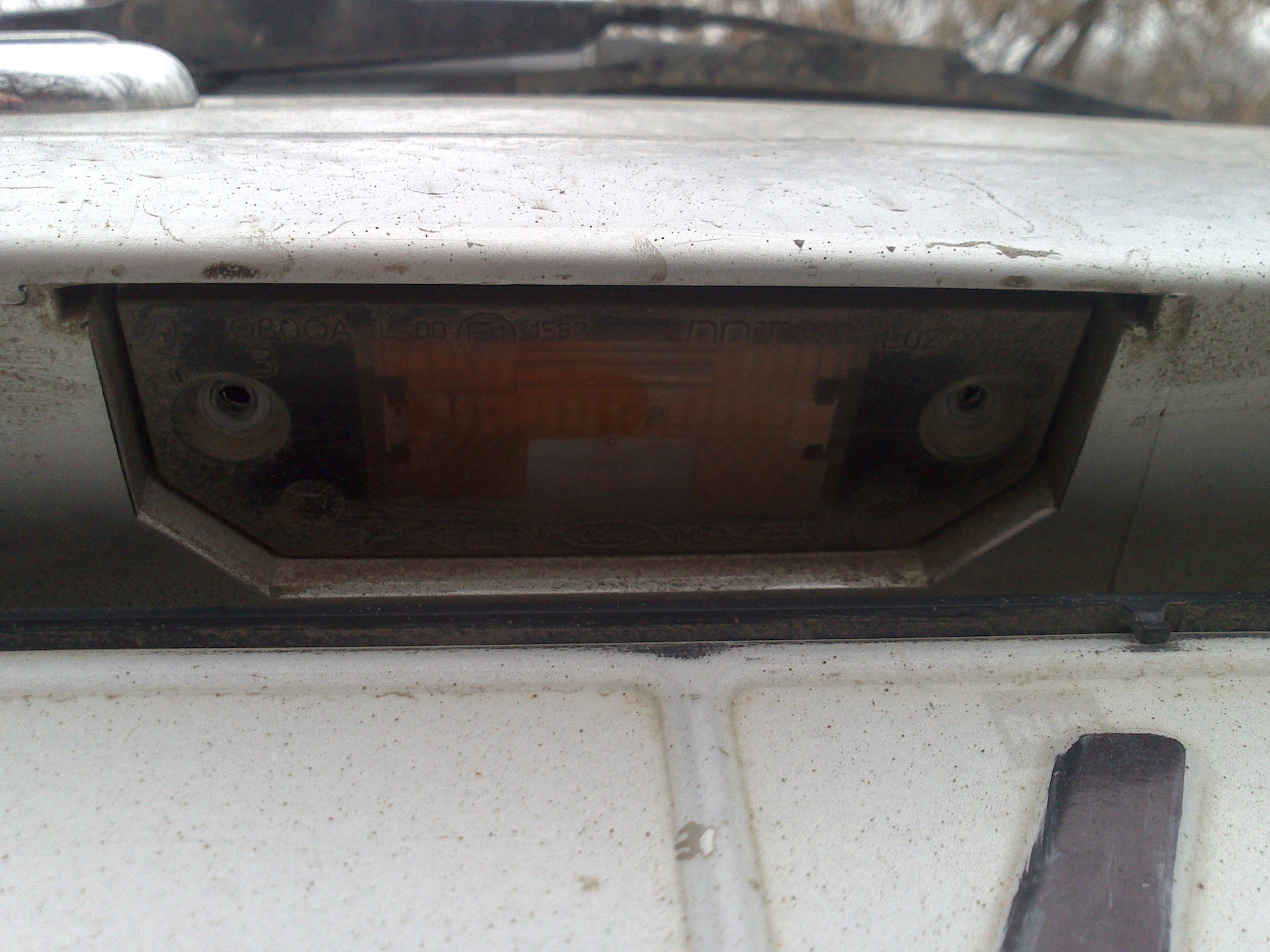

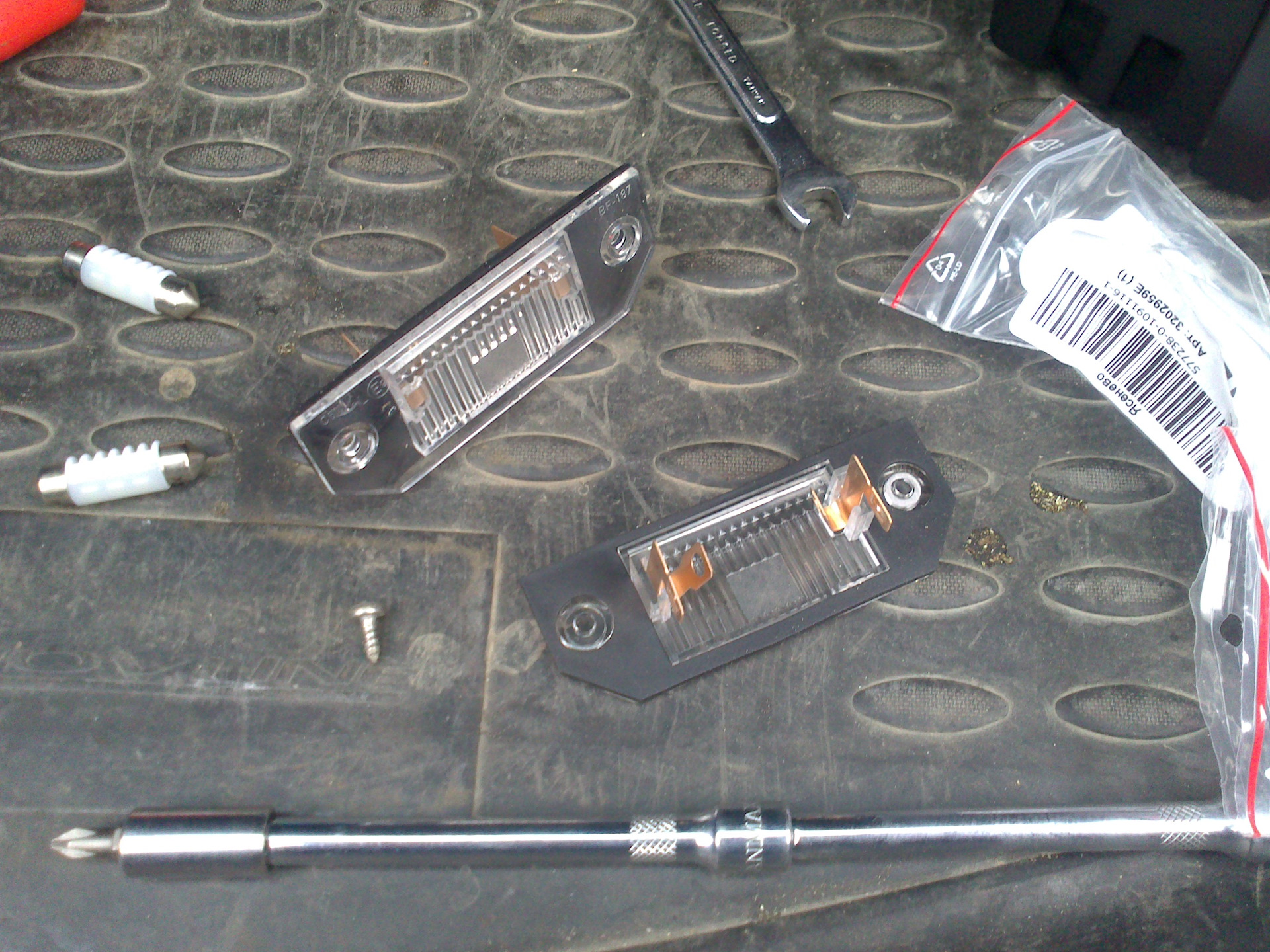

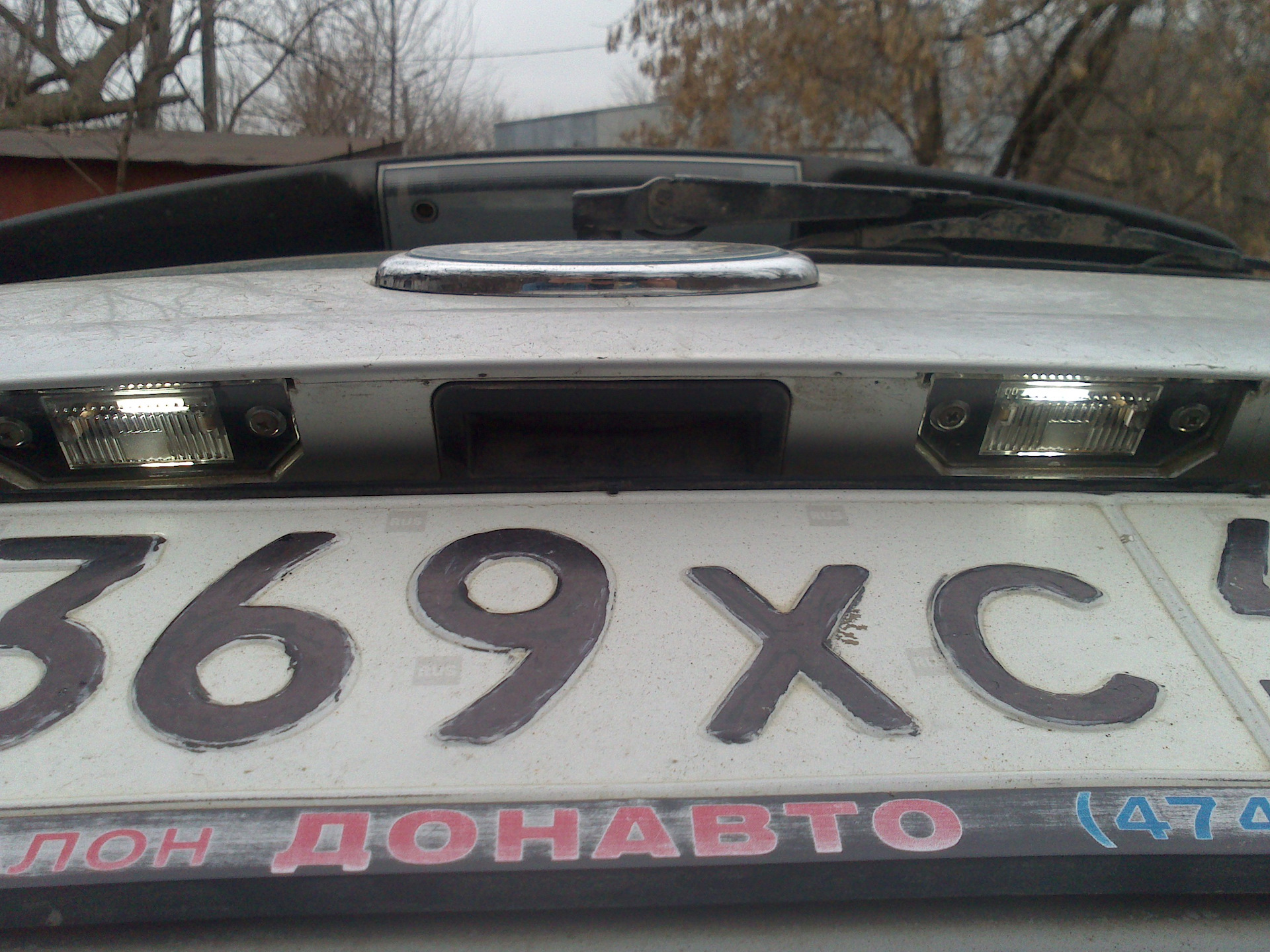

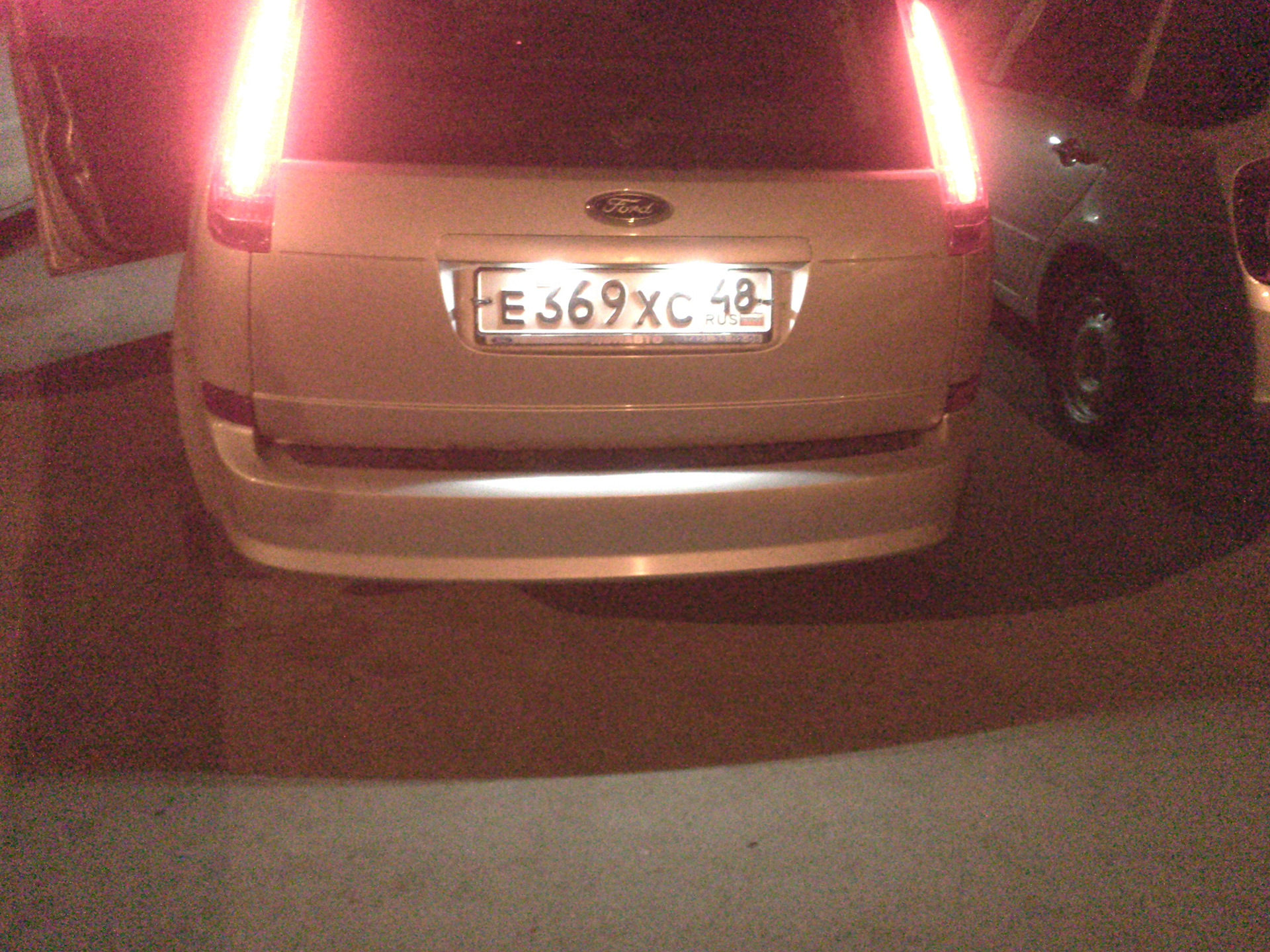

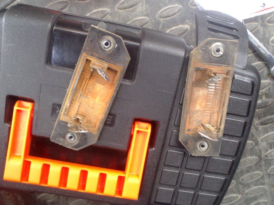

Доброго времени суток. Отказала подсветка гос. номера. Вскрыл и увидел, что контакты сгнили, да к тому же от ржавчины плафоны стали коричневыми. Замена плафонов освещения + диоды белые.
Запчасти на фото: 3202959E

А в каком?
А, поготь. Заказывал в шинторге по неделина который. Немного запамятовал.
Привет. Где покупал.
Привет. В би би.
саблю надо снять и посадить на прозр силикон герметик по периметру излишки которые вылезут вытираем обезжиривателем, и забудете навсегда про эту болячку
Это точно. На лето планы по устранению косяков намечены.
Такие плафоны опять помутнеют и сгниют.
Сгниют, с али закажем.
Болезнь всех Фордов наверное?))
