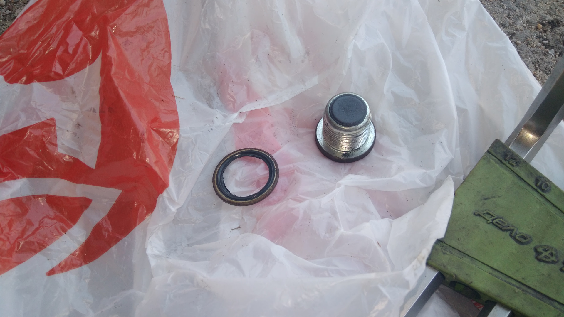

Масло это же Idemitsu RACING 75W-90 код 2846042

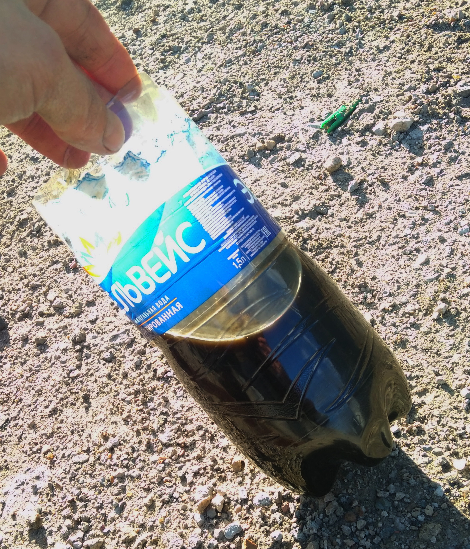

Ушло в районе 1л. В общем 2л хватает на раздатку и задний редуктор и еще останется 400гр. Надо шестигранник. Вывернуть две пробки, промыть сливную и завернуть обратно.
Все на фото.
Масло масляное, но много шубы на сливной пробке и частицы на дне сливной тары, после того как отстоялась отработка. Наверное надо сократить интервал замены до 40 000км.

Пробки старые (им ничего не будет), прокладку под пробку старую (ее отдельно не купишь). Если будет со временем подтекать можно резьбу на герметик ставить.
В раздатке пробки все были вроде с прокладками, а вот в редукторе заднем только на сливе

И я вот смотрю и думаю что прокладка на пробке с редуктора, не такая как на пробках с раздатки…
Могли потерять и подобрать по размеру …
Я думаю на конвейере завода, когда машину собирали этой дряни ящиками по нужному размеру…
В смысле ?..)
До меня не было владельцев машины, потерять мог только сборщик на заводе, а там ему подбирать не надо…
Тоже недавно менял, шуба была и в раздатке и в редукторе. Налил Мотюль по опыту предыдущей антары.
И у меня также в шубе и там и там
