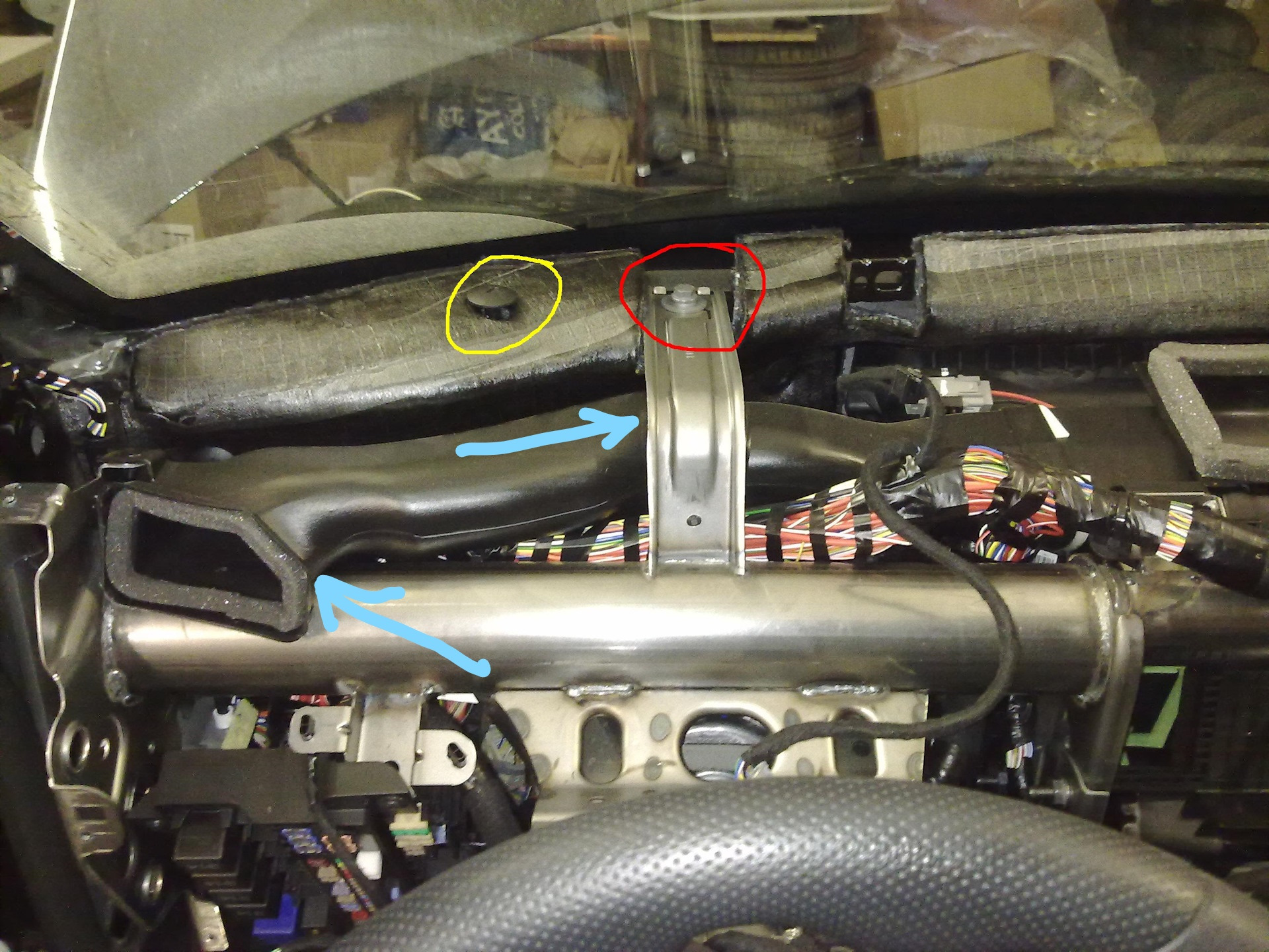

Следующий этап — это отодвинуть усилитель панели приборов, чтобы добраться до щита передка. Этот усилитель можно снять полностью, но тогда придется отцеплять все разъемы на проводах и выпутывать их. Я не стал так сильно заморачиваться. Просто отодвинул усилитель в салон, выкрутив болты его крепления и отцепив пару разъемов, провода которых сильно натянулись.
Воздуховоды к боковым дефлекторам снял, чтобы не мешались, они вставлены в центральную часть, а с краю крепится на пистоне к усилителю. После того как открутил усилитель, оттянул его как можно дальше в салон. Только надо следить чтобы не оборвать никакие провода.

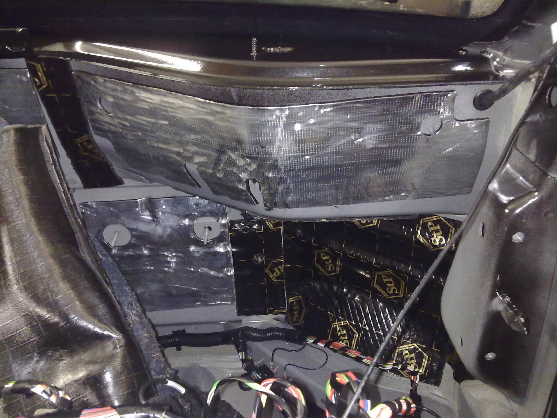

Теперь уже можно бодобраться к обшивке моторного щита. Снять её полностью не получится, но отогнуть и наклеить под неё дополнительную шумоизоляцию можно.
Для начала наклеил виброизоляции Bimast BOMB Premium. Хоть и рекомендуют виброизоляцией покрывать 75-80 % металла, здесь я старался наклеить виброизоляции побольше.
После наклейки виброизоляции, клеил шумоизоляцию. На больших участках, где мало изгибов, клеил Accent Premium 10. Старался клеить большими кусками, чтобы как можно меньше было лишних стыков. На местах где много изгибов Accent Premium будет отрываться, в этих местах использовал Biplast Premium 15А. Его клеил внахлест на Акцент, чтобы перекрывать стыки.
С левой стороны пришлось повозиться по-больше. Фото не сделал. Сверху так же отгибал штатную шумку и клеил вибро и шумоизоляцию. Снизу пришлось снимать все педали, чтобы хоть немного забраться под ковер.
Когда добрался до арок колес, то попутно обклеил дополнительной вибро-шумоизоляцией пол в передней части авто. До передних сидений. Штатную изоляцию не убирал ни где, всё осталось на своих местах. Об этих работах выложу отдельную запись. Также отдельно сделаю запись о самой панели и о пластиковых элементах. Сюда уже фото не влазят.
Все эти работы я проделал ещё осенью. Поездил уже достаточно много и скажу: эффект от проделанной работы есть. Я даже не ожидал что, при довольно хорошей штатной шумке, будет ещё и заметный эффект от дополнительной. Практически не слышно шума от колес, даже от зимней шипованной резины. Ехать по трассе вообще классно, в машине очень тихо. Для полного счастья доделаю весь пол и задние арки. Двери уже тоже зашумил. В потолок лезть не собираюсь.

задолбал меня сверчок, все что можно проконопатил, панель снимать не охота, есть подозрения на места соприкосновения воздуховода с усилителем, когда разбирал там есть зазор или нет?
Зазоры там есть. А вот когда панель стоит на месте, не скажу, может и прижимается. А не может скрипеть то соединение, что на фото в красном кружке? Проверь, подтяни.
