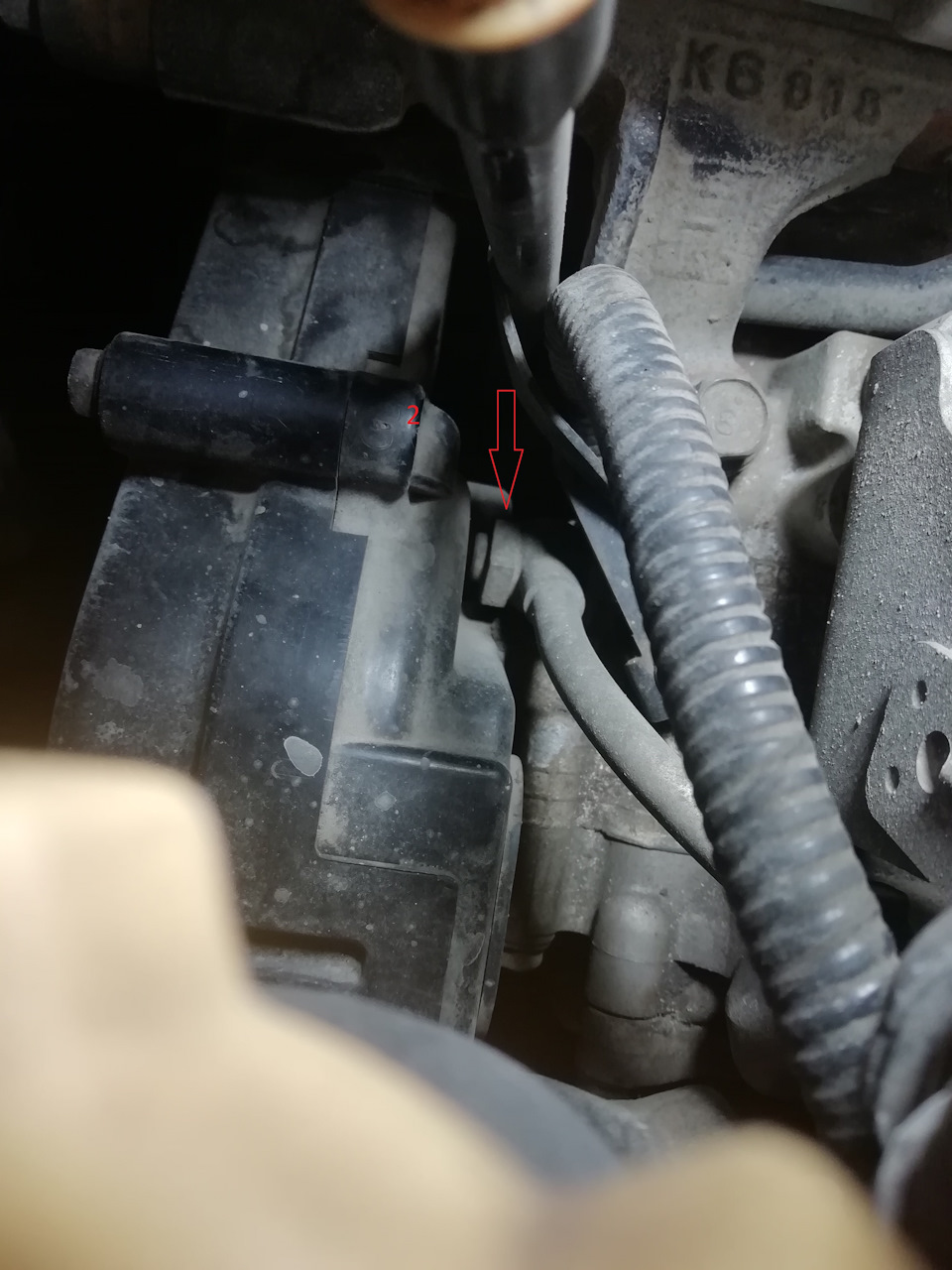

Решительно отказавшись от их услуг начал самостоятельные поиски неисправности . Почитав форумы и блоги решил избавиться от фильтрующих сеток в банджо болтах масляных трубок AVCS .

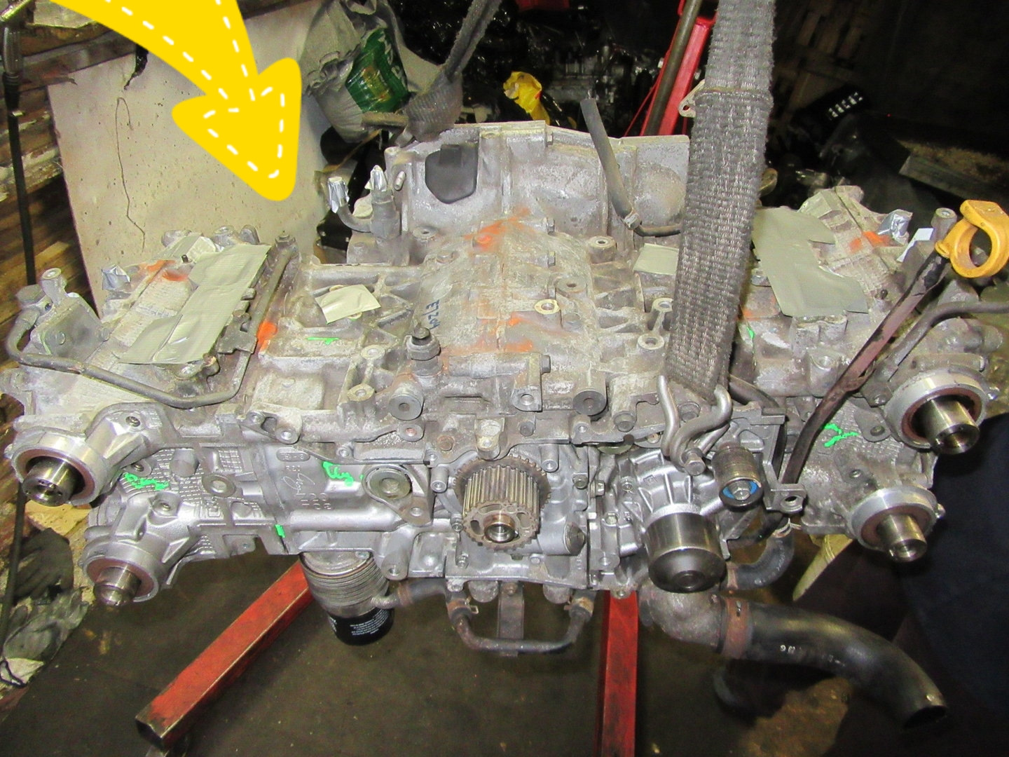

Но оказалось не всё так просто . Если к первому болту есть доступ длинным воротком и ничего разбирать не надо (можно снять впускной ресивер для удобства), то для снятия второго нужно снять кожух ремня ГРМ, а для этого открутить шкив впускного распредвала (думаю будет достаточно одного), соответственно нужен специнструмент . Планирую сделать ключ по образцу товарища Drewet www.drive2.ru/b/496159021154173183/ и всё-таки избавиться от второй сетки . Заодно проверю ремень и ролики, заменю передний сальник коленвала .

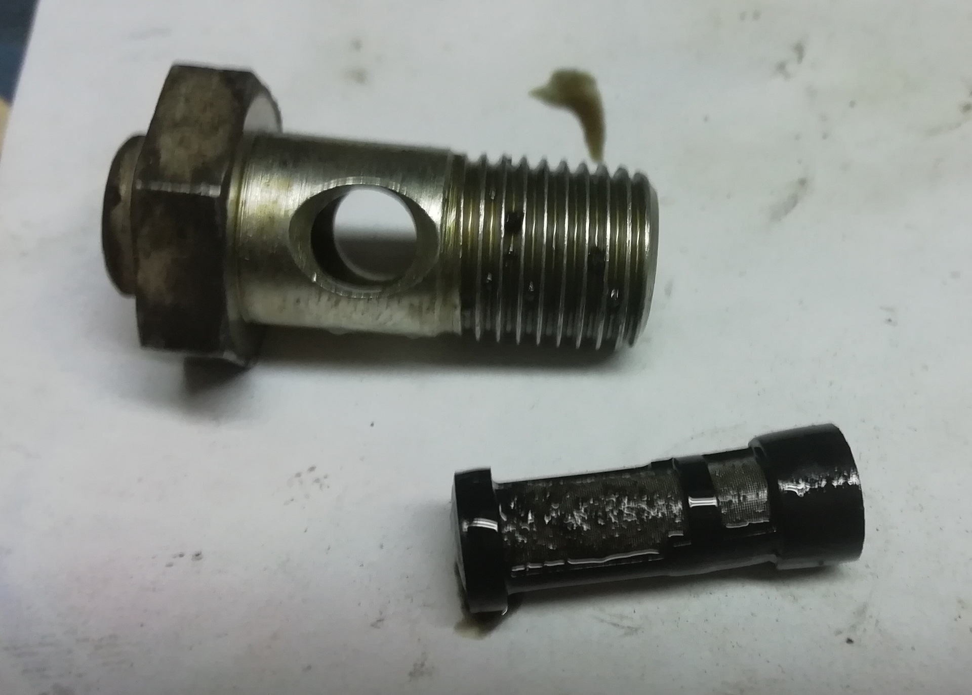

А пока достал только одну . Сетка довольно грязная, возможно влияла на работу фазовращалки .

Доброго времени, немогу найти правый банджо болт, может будет возможность сфоткать где он там.

Все верно, сетки грязные снаружи, потому что они вставляются в банджо болт. Масло подается по трубке в банджо болт через боковые отверстия, затем через сетку и в клапан. Не удаляй, если есть сомнения просто почисти их. Они могут сохранить тебе муфты. Если есть мусор, стоит подумать о переходе на другое масло и приготовиться к тому, что накопленный мусор сдвинется с места.

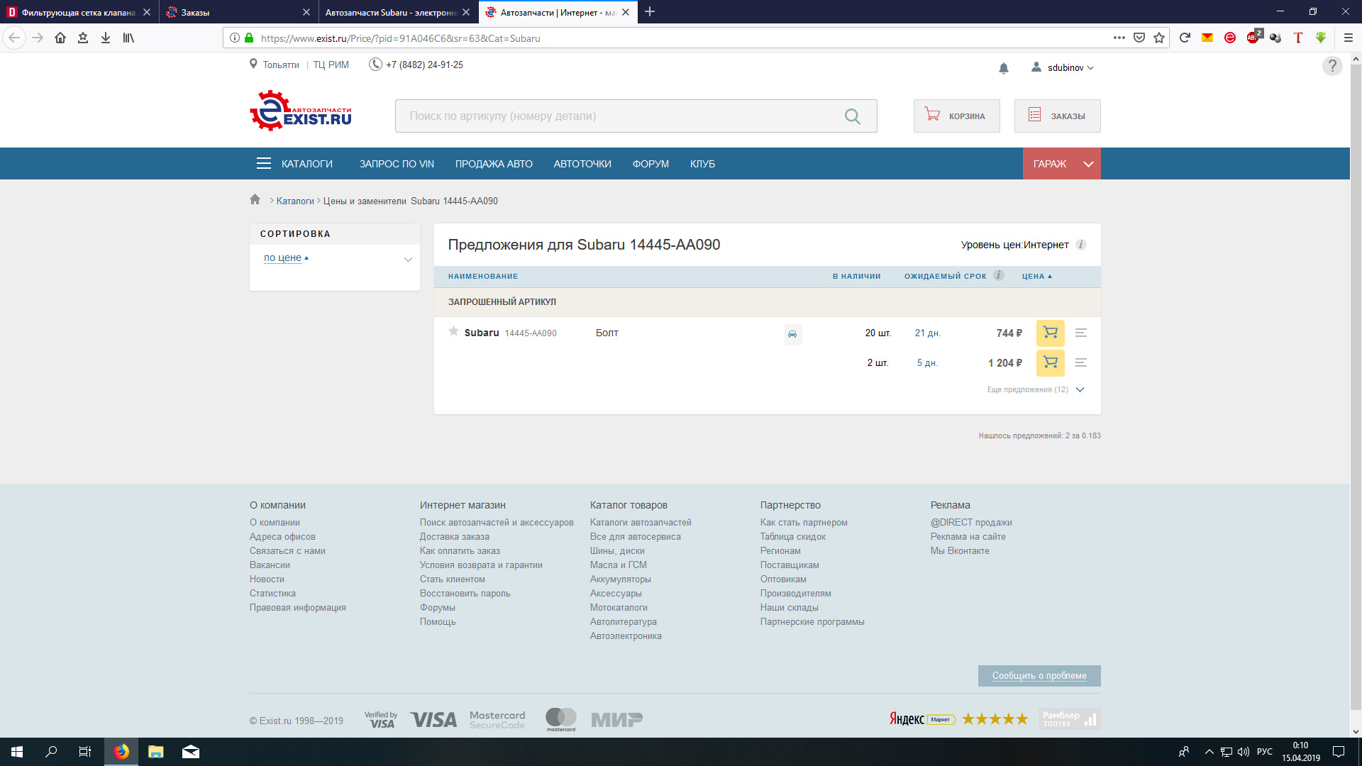

А где новые эти сетки купить?
А зачем ?
Но если очень хочется :
Сколько штук их надо?
На каждый клапан по одному .

Сами сетки просто вставляются в болт, ничем не фиксируются .

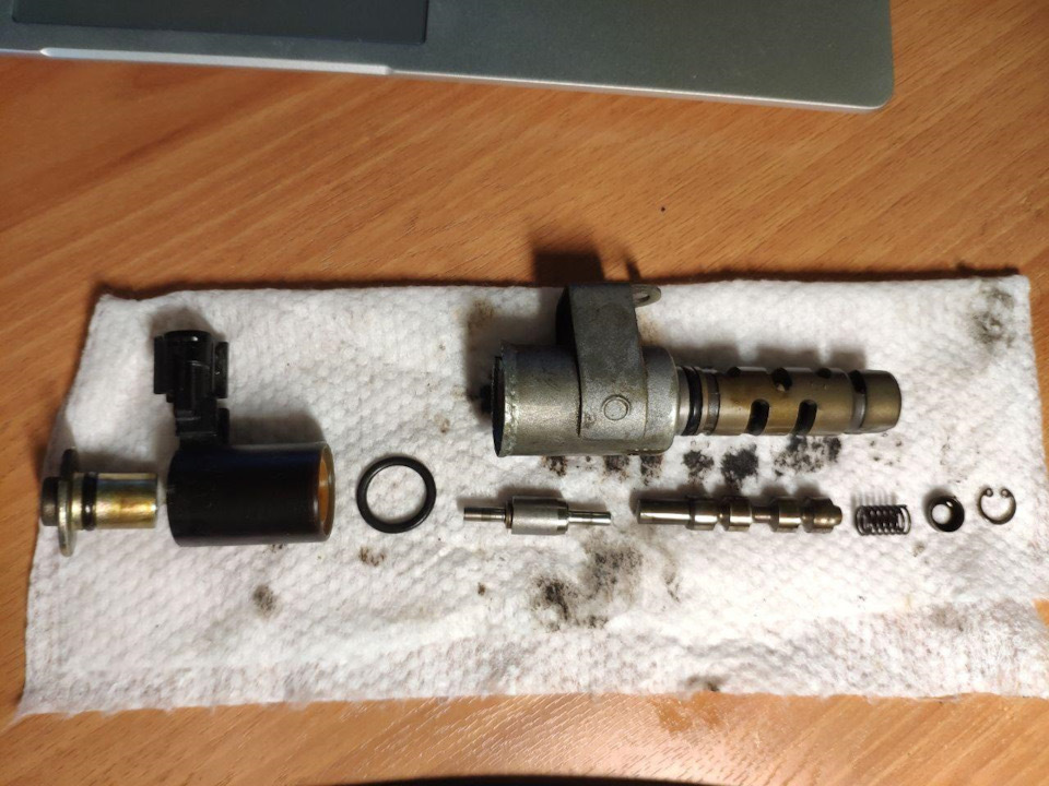

Ни каким чудом avcs не может глючить от вязкости масла, это обычная катушка которая двигает поршенёк, а масло проходит уже через флейту (нижняя часть avcs)
Начать надо с того, что клапана avcs от времени сами по себе перестают работать корректно из-за износа соленоидов, потери давления через сопливящиеся резинки в корпусе и ослабевания пружин. Маслонасос также выдает не номинальное давление. Сомневаюсь, что пружины муфт ослабевают, уж больно по рукам лупят. Но в совокупности с маслом нештатной вязкости очень даже можно получить некорректную работу avcs …
Про какие резинки вы говорите? И в каком корпусе они могут сопливить?
Внутри корпуса соленоида клапана avcs, ну и прокладки -колечки снаружи тоже
Эти резинки сделаны чтобы масло не текло наружу. …тобишь когда вы открыли капот, вокруг клапанов avcs было сухо.
Слушайте, я эти клапана наблюдаю с 07г на втором моторе. Если вы про теорию или новые авто/клапана, то можно заканчивать. В если про реальность в текущем возрасте большинства subaru на драйве, то ссут.
Вы несете бред — умными словами. Эти клапана ни как не могут «ссать» .физически такое не возможно, о чем вы говорите. Промыли разобрали этих клапанов не одну сотню. На фото отметил, где так сказать собирается масляная грязь и металический поршенек начинает залипать(это место и нужно мыть)

ДАЖЕ если под разборкой, судя по фото, вы делаете перевальцовку корпуса соленоида, это НЕ восстанавливает упругость пружины и именно поэтому я не пошел по этому пути и получил отклик на газ нового ДВС. Пружинки я растягивал до того, если что ;)))) А вы "херней страдаете".
