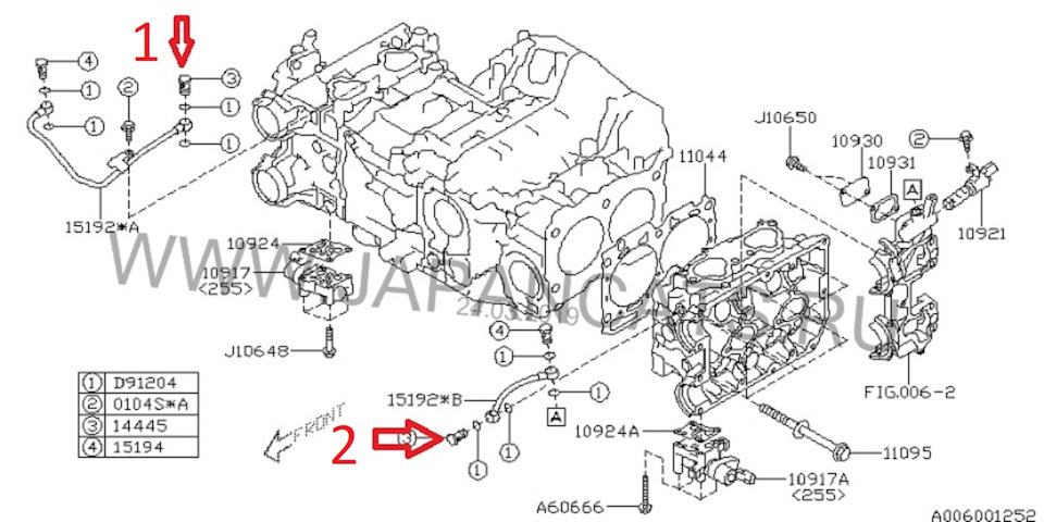

Если кто-то помнит, я занимался таким "спорным" делом, как удаление сеток в масляных каналах клапанов AVCS.
www.drive2.ru/l/527741668028318680/
Отчёт был не закончен, поэтому решил написать этот пост.
До первой добраться легко.
Наконец-то дошли руки до второй сетки из левой головы.
На мой взгляд, она намного грязнее первой.
Пока моторчик радует ровной работой.

У нас они стоят по другому. Уже внутри мотора ))) А приёмная сетка в поддоне пропускает даже мух ))) Картина изношенных опор распредвалов меня потрясла, поэтому и четыре )))
А как же масляный фильтр?
Понятно, что при холодном пуске открывается перепускной клапан, но с современным жидким маслом это скорее всего происходит не долго.
Я ставлю фильтр с увеличенной площадью фильтрации, который смог затолкать между выпускными коллекторами — Mann W811/80.
А единственная попытка купить "малюсенький" оригинал Subaru привела к отказу от подделки прямо в магазине.
Фильтр у нас становится пустым через час. Тк он перевёрнут кверх ногами. И огромную часть времени работы мотора у вас фильтр открыт напрямую. Он НИЧЕГО не фильтрует. В том то и беда субаристов, что они упорно не ставят приборы контроля и свято верят в этот тухлый оппозит. Чего уж проще поставить датчик давления масла до фильтра и после него. Нет, так и катаются вслепую (((

Зря вы так. Я за свои слова отвечаю. На машине стоят приборы, которые всё это показывают. Плюс к этому вся личка забита историями про развалившиеся моторы, про масложор, про отсутствие давления в пробках. Зная что сейчас капиталка новых поколений моторов стоит почти 400 000 р, можно его поберечь хоть немного ))) Большинство к сожалению прячут голову в песок, и думают что умирают все, кроме них ))) А потом пишут в личку — Слава ты был прав, что делать ? )))
Любой маслонасос, даже 14 мм, какой у меня стоит не может исправить ситуацию, если завод сделал сотню отверстий для сброса масла. Если завод сделал принудительное снижение давления масла в маслонасосе. И если у вас подношены распредвалы. А это всё давно с 2010 года заложено в моторах как бомба замедленного действия.
В итоге имеем то что имеем, мотор в допуске до 200 -250 ткм. Дальше повышенный шум, пониженное давление, масложор. С учётом полного обнищания населения, работать на японские запчасти приятно )))
