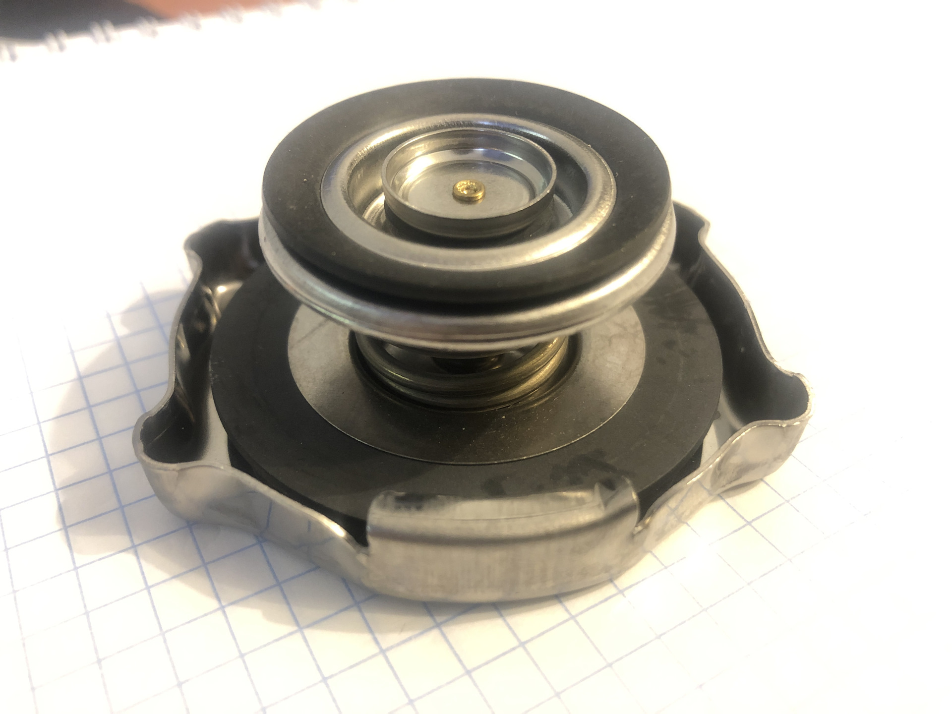

Не прошло и года использования крышки RC135, пару раз уже слышал легкое шипение в бачке. Только не нужно бомбить о том, что крышка надежная и так далее…снял и положил в багажник(вдруг пригодится)
Так как все аналоги идут 16 PS — 1,1 бар. вместо 18 PSI -1,24 бар. Решил искать оригинал. Наткнулся на кучу примерно похожих крышек.
Выбрал эту 55116901AA опирался на запись, человек устанавливал, а значит она подходит по габаритам точно. Фото прилагаю.

У нас на крайслерах и доджах закрытый контур охлаждения, крышка регулирует величину давления и в случае ее превышения сбрасывает излишек в бачок (отстойник), при недостачи антифриза может оттуда подсосать.
Мне кажется на волге сделано по другому… Я посмотрел про эту крышку она на 0,9 бара, а заводская орига у нас 18 PSI -1,24 бар, при установке такой крышки со слабой пружиной (если она подойдет), давляком выдавит весь фриз в отстойник.
На наших Крайслерах так же))), да Мопар крышка на 1,24 бар, только чем вам не угодило 0,9бар? Или у ваших Крайслеров рабочая температура выше 120грС?
Вы представитель русских кулибинов))) без обид. Если с завода стояла такая крышка, зачем я должен ставить меньше или придумывать себе проблемы. Не думается мне, что в USA такие, а давайте закрутим любую подходящую…был инженерный расчет ее туда поставили и все работает четко. Было и такое КСТАТЕ когда термостат заклинил в среднем положении и после отжига на горку температура скакнула почти до красной зоны, я остановился посмотрел, что все в норме её не выбило и антифриз двиг не выплюнул в бачок. Еще в клубе у нас говорят: Кроилово ведет к попадалову.
Не я простой инженер )) куда мне до Кулибина… и для чего держать температуру с давление в красной зоне? Тут уже может "хлопнуть " в другом месте, уж лучше откроется крышка, чем будет перегрев и высокое давление . Кроилово и разумный расчет не одно и то же))

Интересно, что такая конструкция крышки только у оригинала (2 уплотн. резинки), на всех остальных одна

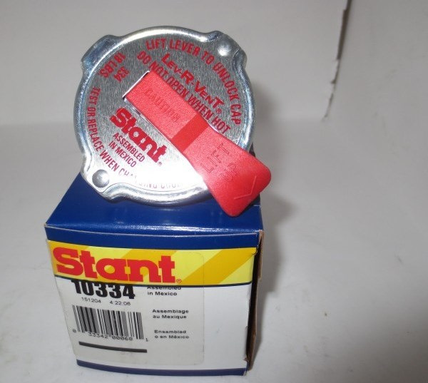

У меня RC135 стала пропускать антифриз через верхнее уплотнение после поднятия температуры до 85 градусов. Причём хорошо так текло. Заменил на STANT 10334. У этой крышки 18PSI и ещё есть рычажок для сброса антифриза в расширительный бачок. На оригинал стало жалко денег.
Рассматривал его, но потом передумал) рычаг конечно полезный
