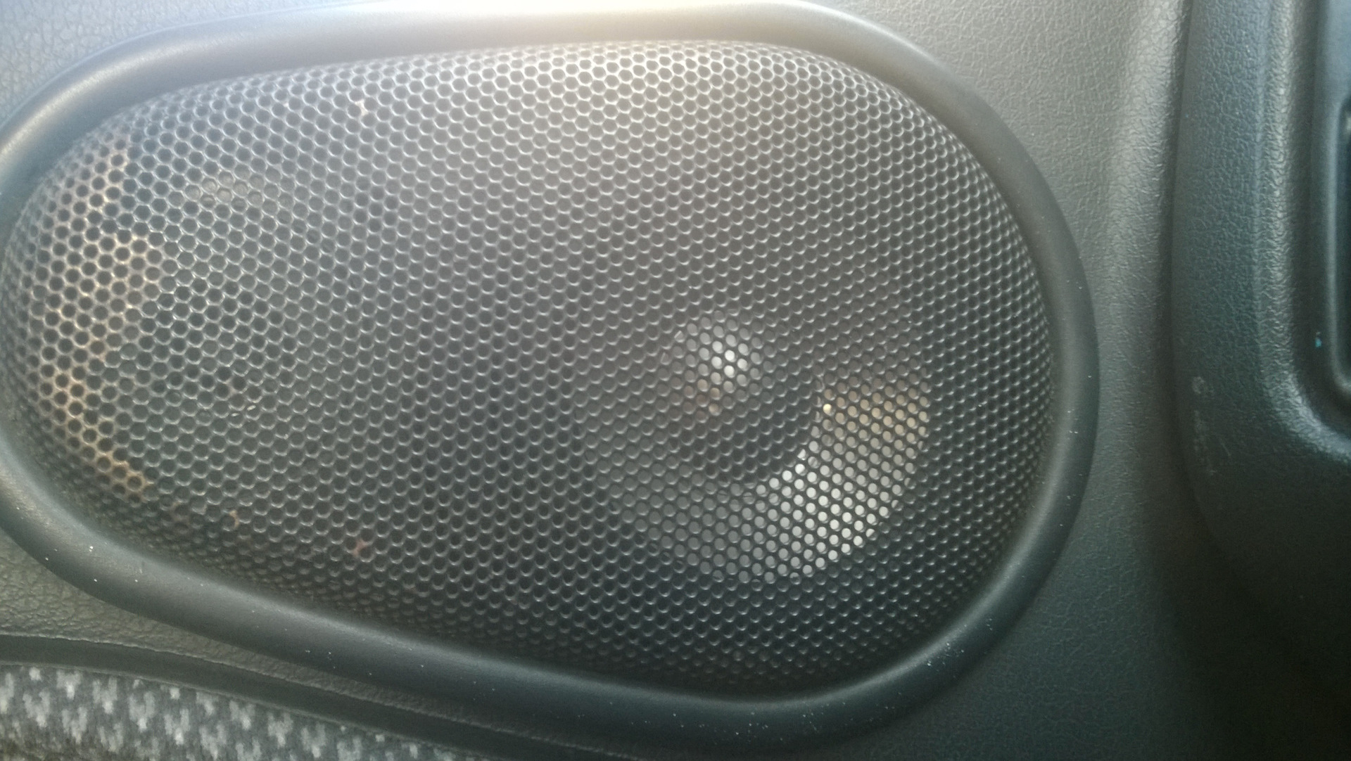

4. Небольшой бюджет (определенно не имеет смысла городить аудиосистему по цене форда).
5. Ни какого Китая
6. Хороший вид через сеточку

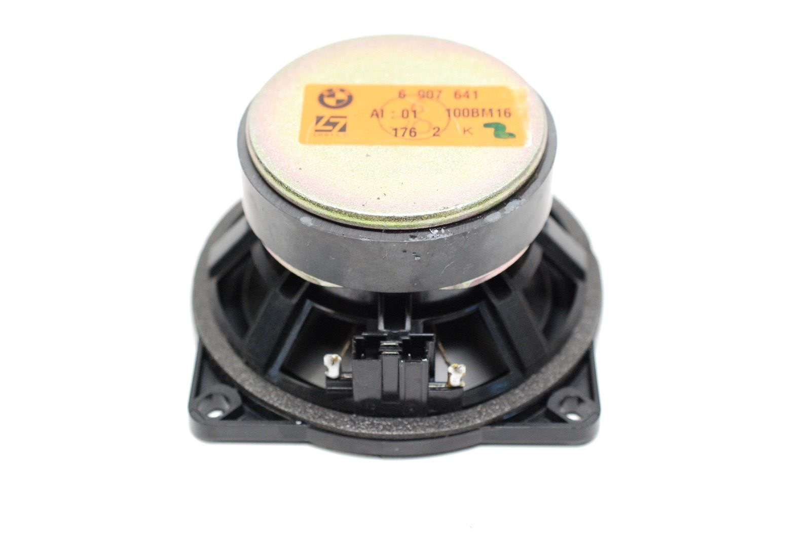

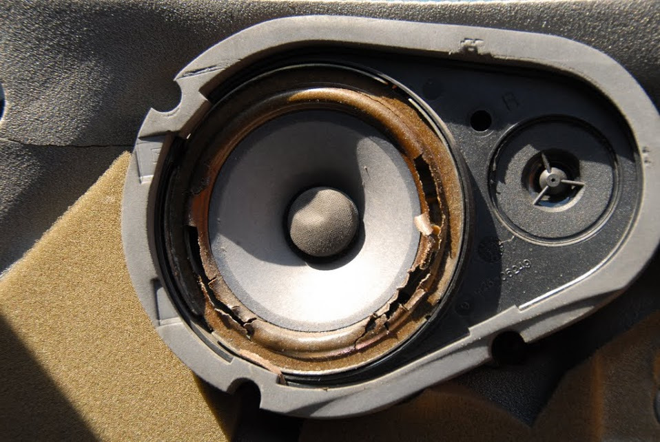

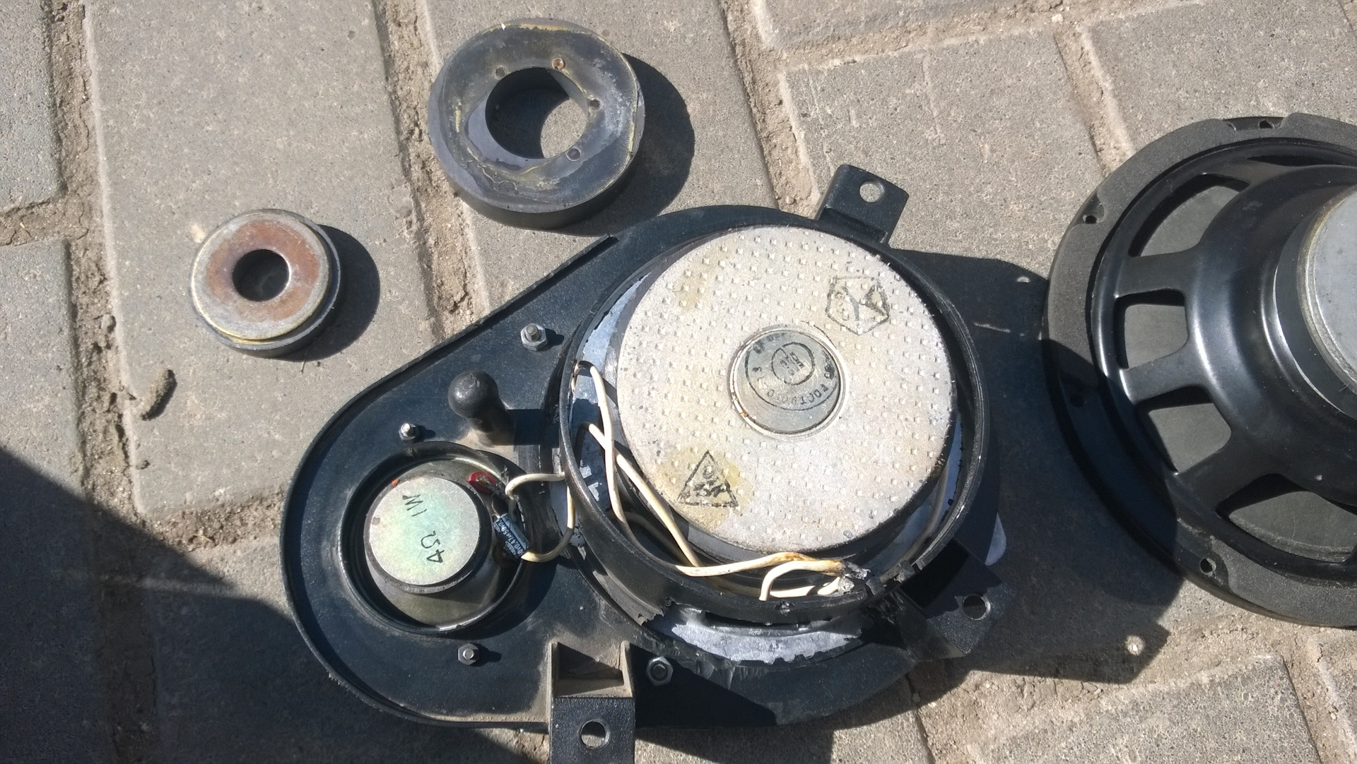

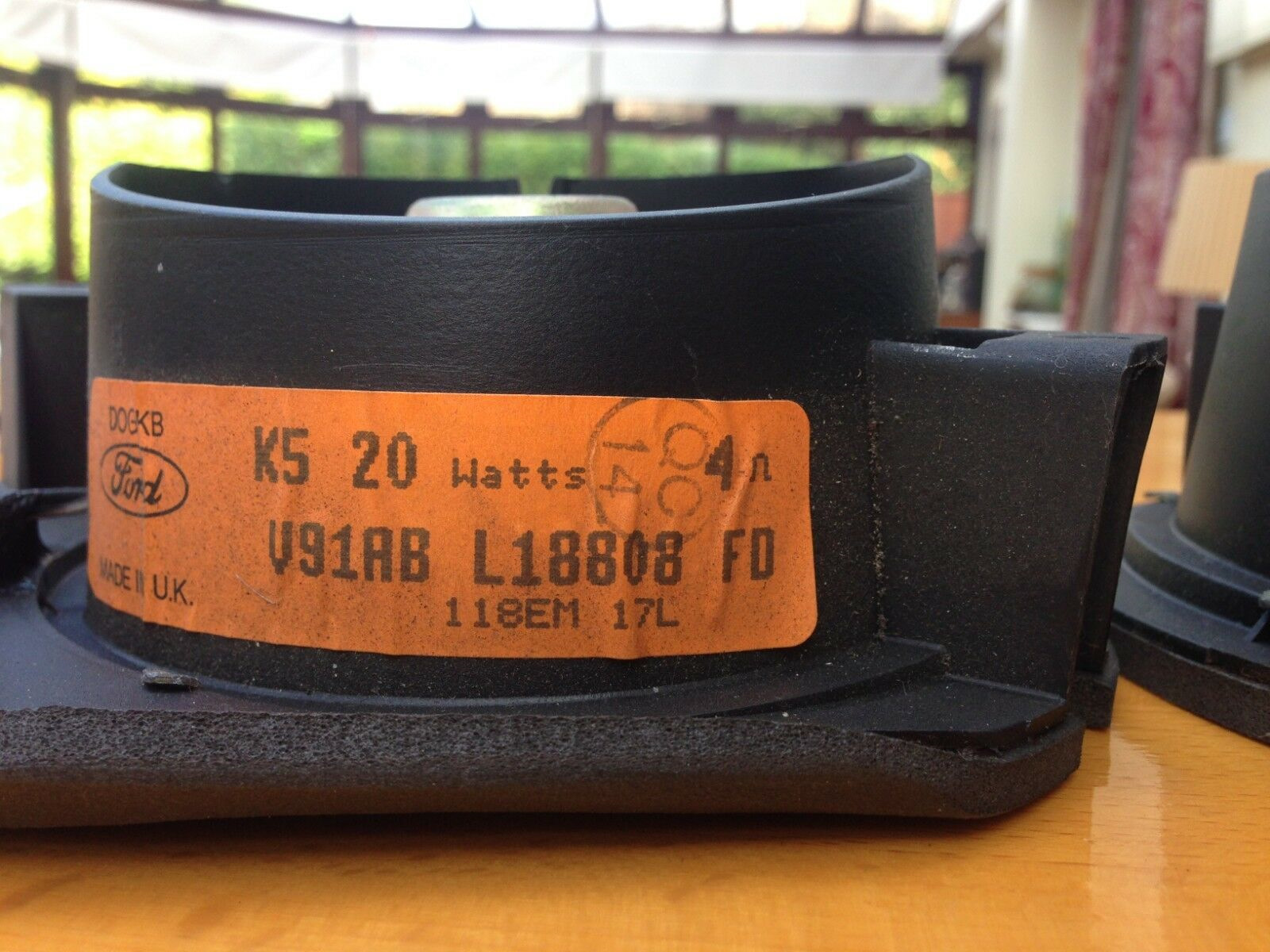

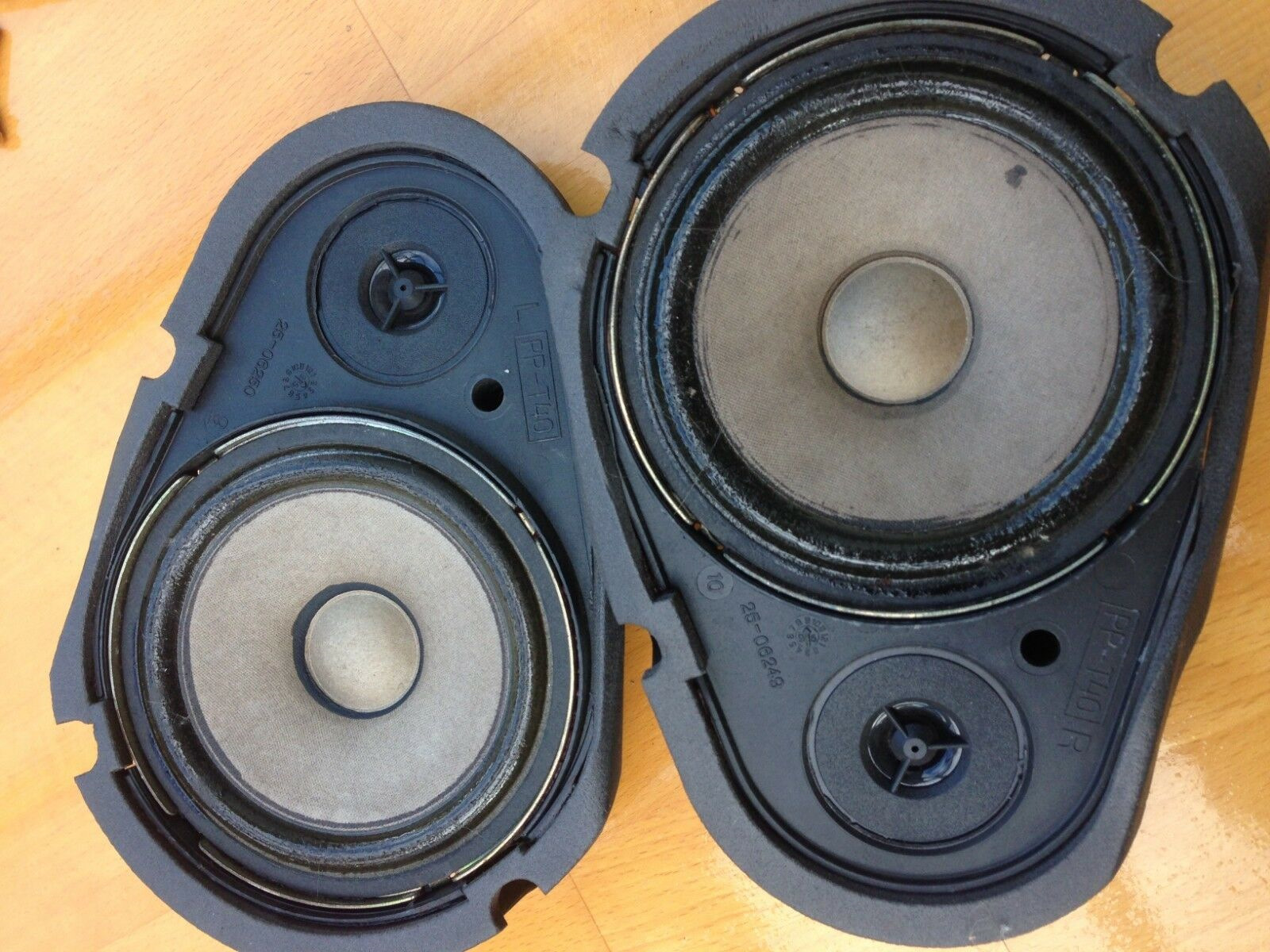

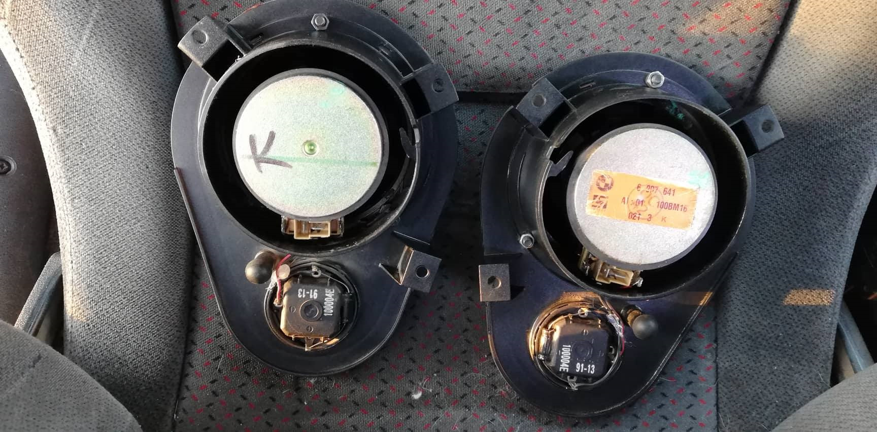

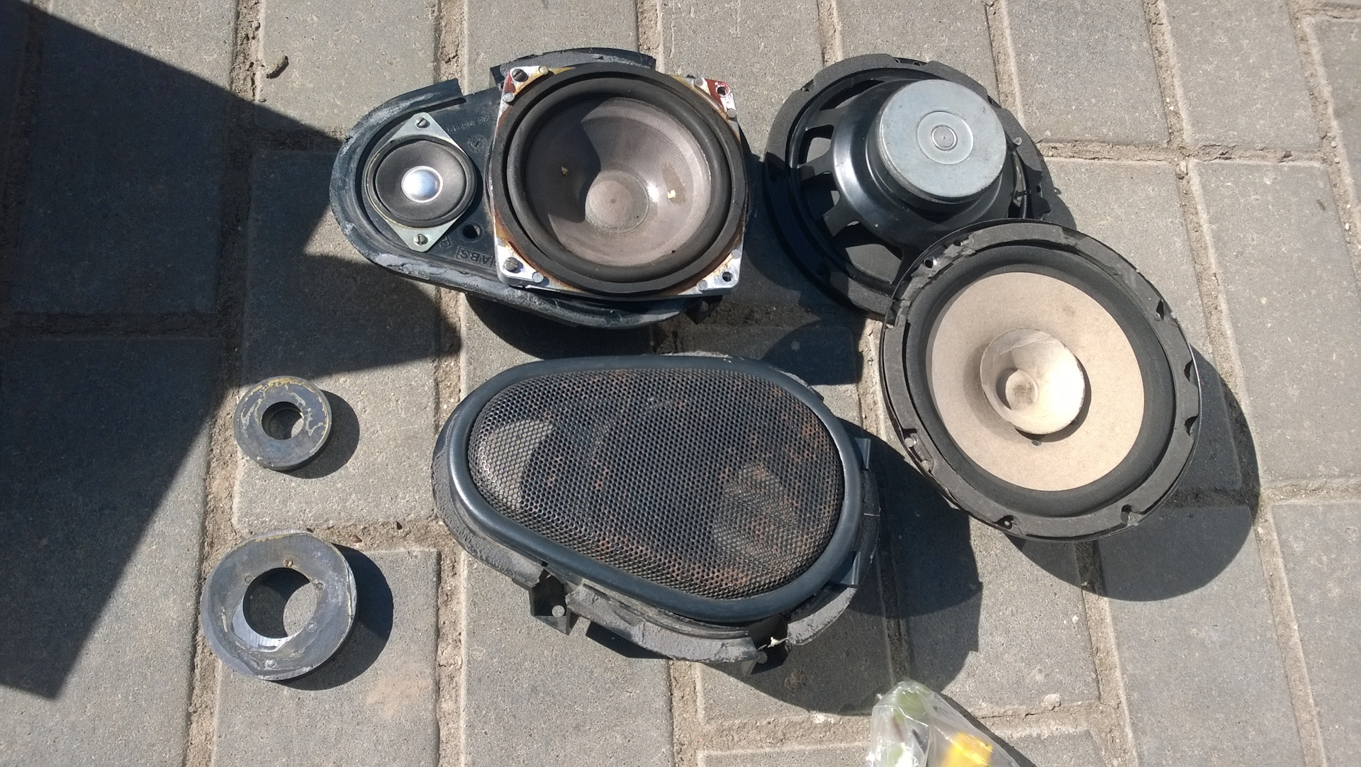

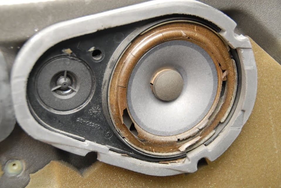

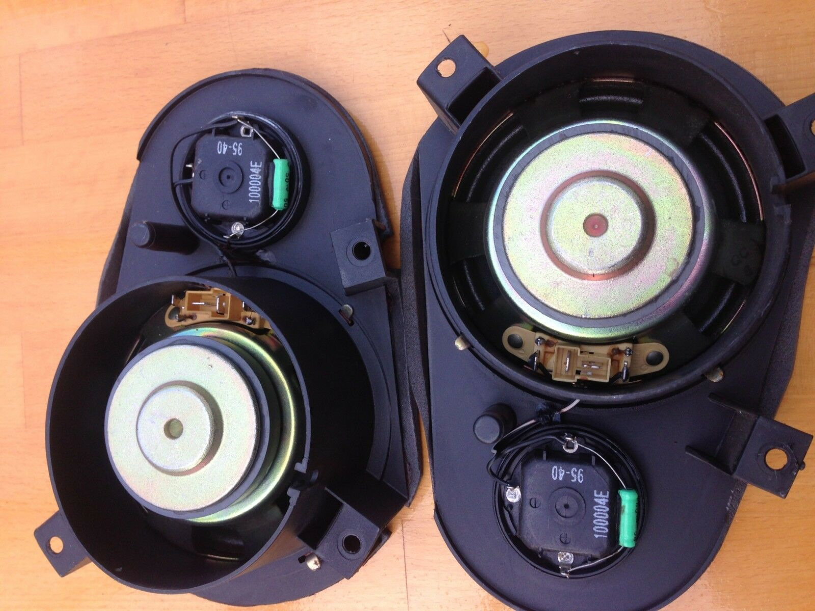

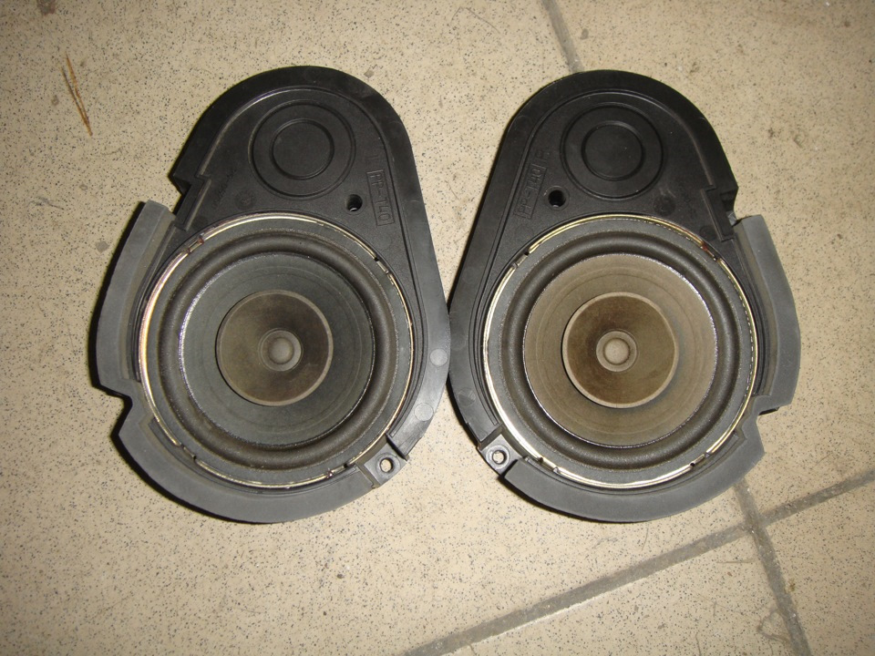

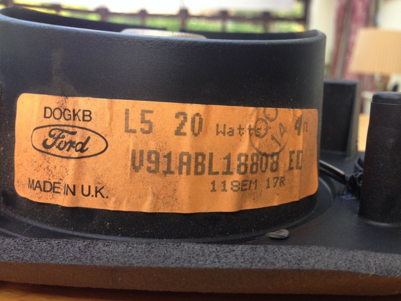

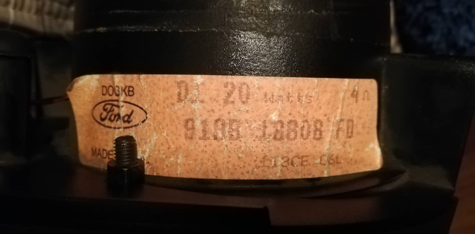

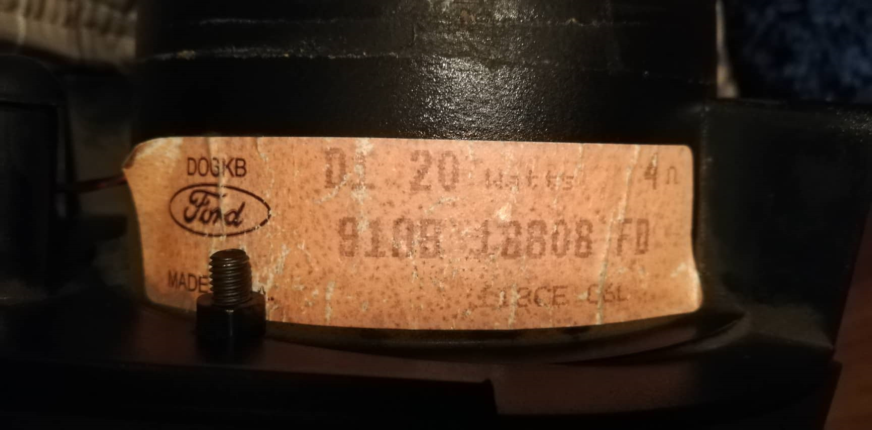

Немного видов стандартных динамиков с пояснением под фото.

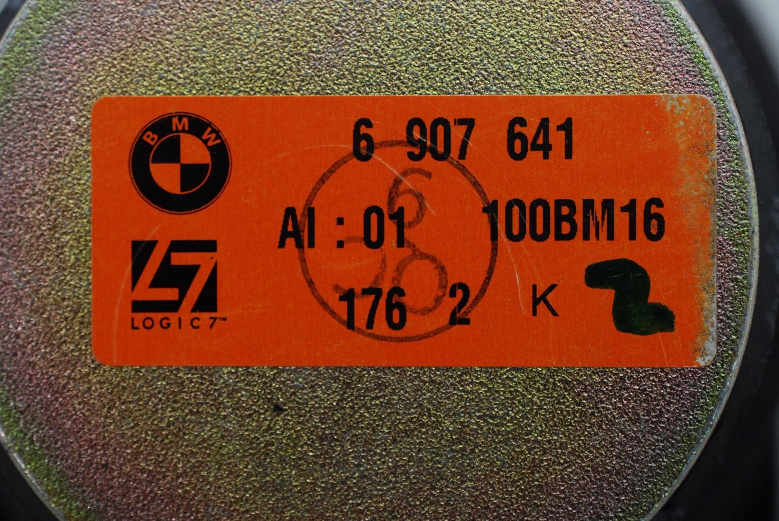

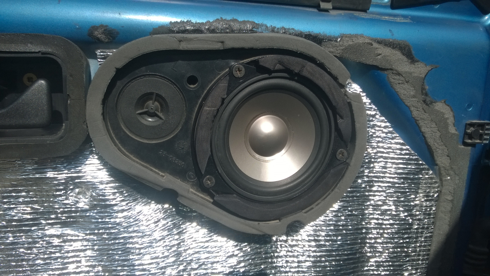

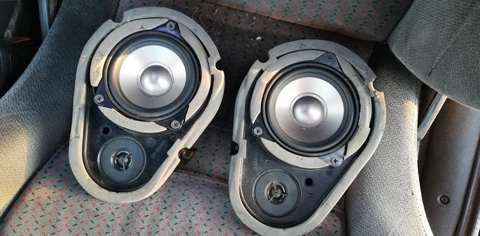

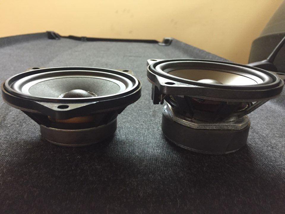

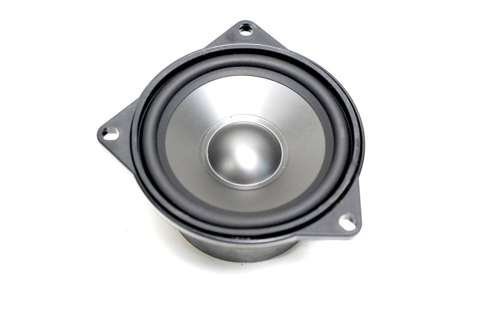

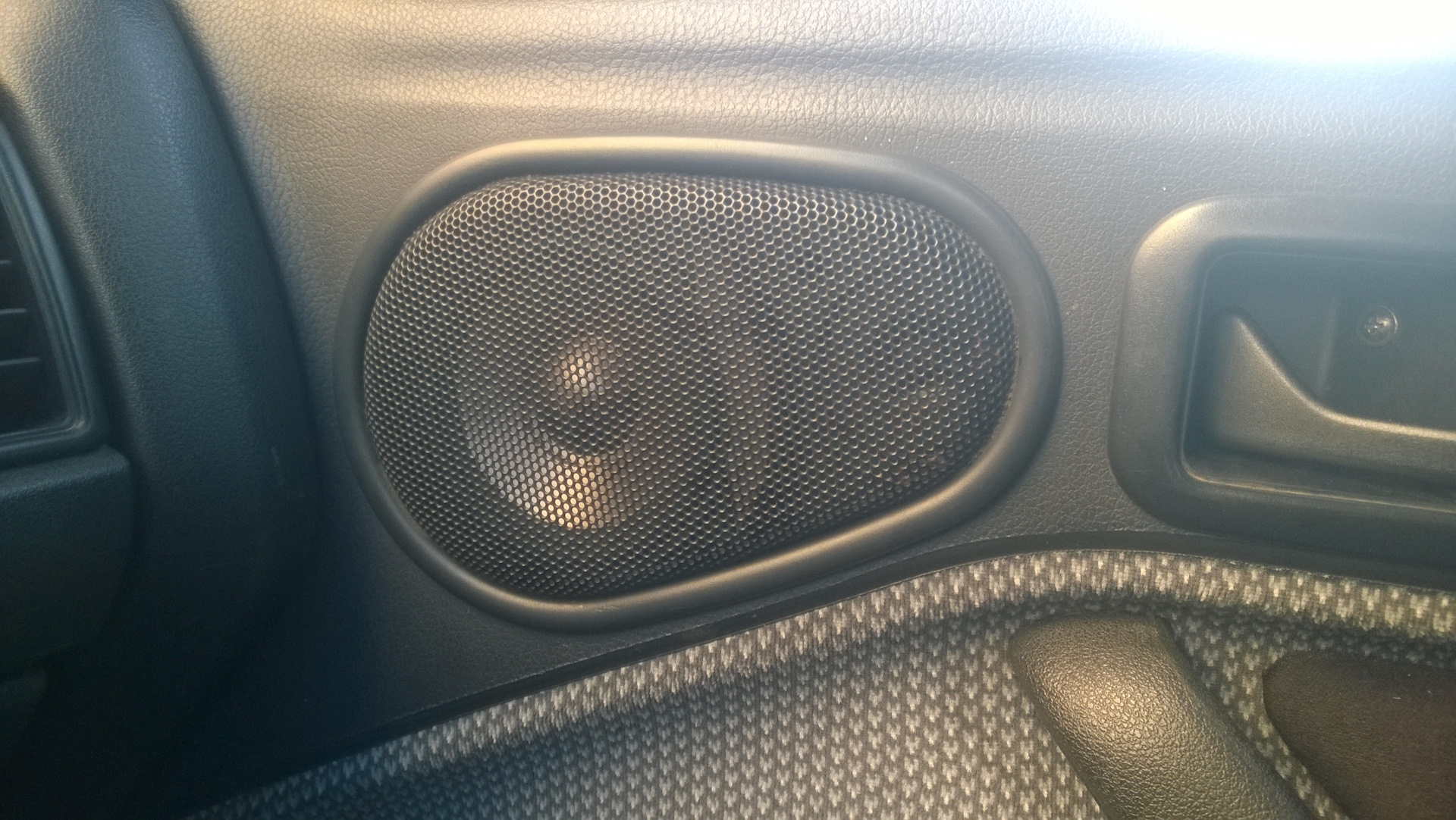

Итак, о том, что у меня получилось: после восстановления моих оригинальных задних динамиков, я решил их оставить, т.к. полностью устраивало их звучание ( ВЧ и СЧ они полностью отыгрывают). Нужно было что-то делать с передними, а там у меня был винегрет из того, что валялось под руками и не хрипело. Стандартных качественных динамиков в хорошем состоянии я не нашел, да и тратить на их поиски время не нужно, т.к. круглых много аналогов. Оставил только галимые стандартные ВЧ в подиумах для передних дверей))). Большинство предлагаемых компонентных акустик были в размере 5"(13см), а это предполагало делать кастомный подиум и прочие манипуляции, дорабатывать пластик стойки и вставлять туда ВЧ динамик, пока мне этого делать не хочется. Да и вид динамика, через сеточку в карте смотрелся бы не на своем месте. Оригинальный же подиум рассчитан под 4.5"или 4"+ ( 11.4 см по креплению). Пока изучал, что можно туда впихнуть наткнулся на 4" (10 см) от многих производителей в том числе и от bmw. Тем самым выбор пал на вменяемый по цене logic с внушительным магнитом. Почитав о нем и изучив вопрос, система сама по себе проблемная как и сами bmw))) но динамики по-отдельности впрочем-то отличные. Берем их, и самыми минимальными доработками, они становятся в оригинальные подиумы и 2 из 3 креплений попадают в штатные места. А это просто, то что надо.
По характеристики самих динамиков S677A Logic7:
Мощность динамика: 40 Ватт
Максимальное звуковое давление: 98 дБ
Ширина полосы пропускания: 30 Гц — 20 кГц
В совокупности собралась система 8.1 в связке с сабом вообще великолепно.
Есть еще идейки вставить динамики в боковые карты для заднего дивана, но пока думаю, как минимальными изменениями это воплотить.
В целом я восхищен как все играет, мне нравится!
