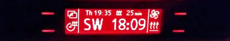

Подогреватель работает в двух режимах — проветривание салона (значок вентилятора) и собственно подогрев (стрелочки). На картинке справа.
Подогрев — когда холодно, вентиляция — когда жарко или при необходимости (окно, конечно, эффективнее). Тут, думаю, не надо объяснять.
Известно, что запрограммировать можно на 7 дней. Однако есть нюанс. Нельзя запрограммировать таким образом чтобы в течение 7 дней отопитель включался в разное время. У него есть всего 3 времени старта (день недели + время) вместо ожидаемых семи. На каждое из трёх можно установить либо конкретный день недели, либо всю неделю целиком без выбора конкретного дня. Забегая вперёд скажу, чтобы при пролистывании дней недели есть восьмое значение без названия — это и есть установка на все дни недели. Т.е. он включится либо в среду в 8.00 (если выбрать среду и 8.00) либо всю неделю будет включаться в 8.00 (если выбрать восьмое значение дня недели без названия и 8.00). Далее разберу подробнее.
На потолочной консоли отопителя есть 4 кнопки.
Левая верхняя — меню по управлению отопителем дистанционно (Remote ctrl) — при наличии пульта, настройки компаса, детская блокировка. Тут я особо не вдавался в подробности, так как ребенок у меня ещё маленький, компас работает и я им не пользуюсь, пульта у меня нет.
Левая нижняя — собственно программирование подогрева или вентиляции (на выбор).
Правая верхняя — включить вентиляцию сейчас.
Правая нижняя — включить подогрев сейчас.
С правыми кнопками особо вопросов возникнуть не должно. Включив одну из них на работающем или заглушенном двигателе вы принудительно включаете Вебасто на один из двух режимов.

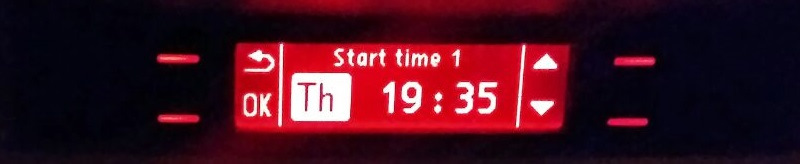

1. Нажимаем на левую нижнюю кнопку.
Появляется картинка следующего содержания:
Боятся там нажать что-то не то — не нужно, машина от этого не взорвется.
Видим надпись Start time 1.
Слева наверху круглая стрелка — выход из настроек без сохранения изменений.
Слева внизу — ОК — подтверждение действия. Если нажмете ОК, то появится надпись что start time 1 activated. Т.е. заданная точка старта Вебасто активирована. Пугаться не стоит, сейчас ее настроим.
Справа наверху — начать программирование времени старта Start time 1.
Справа внизу стрелка вниз — выбор между временем старта Start time 1, 2 или 3. Ничего лишнего.
2. Итак, нажимаем правую верхнюю кнопку.
Подсвеченное — день недели. Стоит напомнить, что дни недели у англоязычного населения начинается с воскресенья.
Воскресенье — Su
Понедельник — Mo
Вторник — Tu
Среда — We
Четверг — Th
Пятница — Fr
Суббота — Sa
Пустое окно — на каждый день недели.
Стрелками выбрали день недели, тыкаем ОК.
4.Стрелками выбираем часы — ОК
5. Стрелками выбираем минуты — ОК.
6. Далее будет надпись Mode с режимом, который необходимо запрограммировать (режим вентиляции или подогрева).
Выбираем стрелками нужный режим, тыкаем — ОК.
7. Время работы выбранного режима.
Время работы можно выставить от 15 до 60 минут.
По личному опыту скажу что зимой при температуре -15 градусов работать подогрев должен не меньше получаса. В идеале минут 50. Стрелка охлаждающей жидкости слегка приподнимается. Стрелка температуры масла ни разу не видел чтобы от подогрева поднималась.
8. Нажимаем ОК и видим сверху надпись Start Time 1 activated.
Ниже виден день недели — Th (Вторник), время включения, режим подогрева, длительность работы в минутах.
