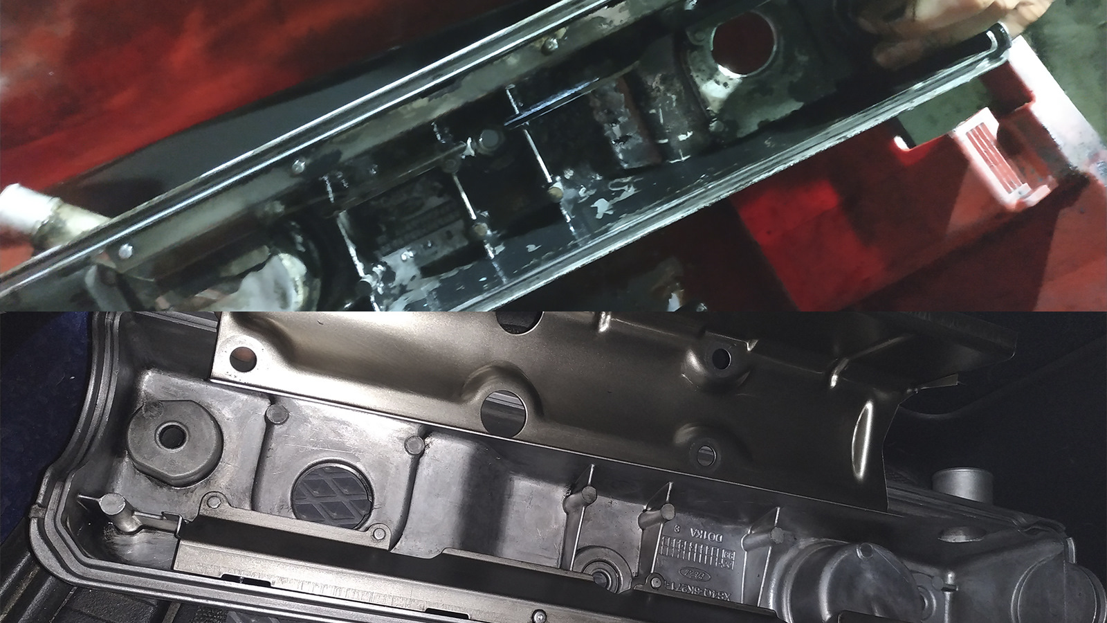

Теперь по ремонту. Изначально хотел только поменять ГРМ, но потом по ходу событий работы добавлялось всё больше и больше.
Работа началась со снятия кожухов и самого ГРМ. После снятия увидели такую картину.
Ну мягко скажем почти приехал, поскольку помпа потекла, ремень стало разъедать и его осталось километров на 200. Ну а если бы порвало… Вы сами знаете, чем это грозит.
Вскрытие показало почти смерть трем патрубкам, два из которых нашёл с трудом, третьего не нашёл, номер даже узнал)
Поменяли ГРМ, а он сползает к мотору, купили другой ремень и всё стало окей. Поменяли сальники распредвала и коленвала, дальше решили поменять маслосъемные колпачки и отрегулировать клапана (это вообще отдельная тема, столько геморроя я еще не видел)
Потом поменяли радиатор печки (снимая торпеду) и основной радиатор
Снимали поддон, посмотреть маслозаборник и переклеить, потому что подтекал (ха, лился). Это пиз*ец, потому что для снятия поддона, надо снимать коробку, вот это прикол, соответственно поменяли коренной сальник и выжимной подшипник.
Отмывал всё что можно было, и бензом и химией и кёрхером. Клапанка вообще красиво отмылась
Сняли корпус термостата, потому что тек как скотина, почистили окисл и поставили на нормальный герметос (последний раз герметосом залепили даже термостат)
Поменял шкив на генераторе
Поменяли пыльники ШРУСов, оба с двух сторон
Поменяли две подушки на моторе и упорные вкладыши, после наконец стали собирать…
