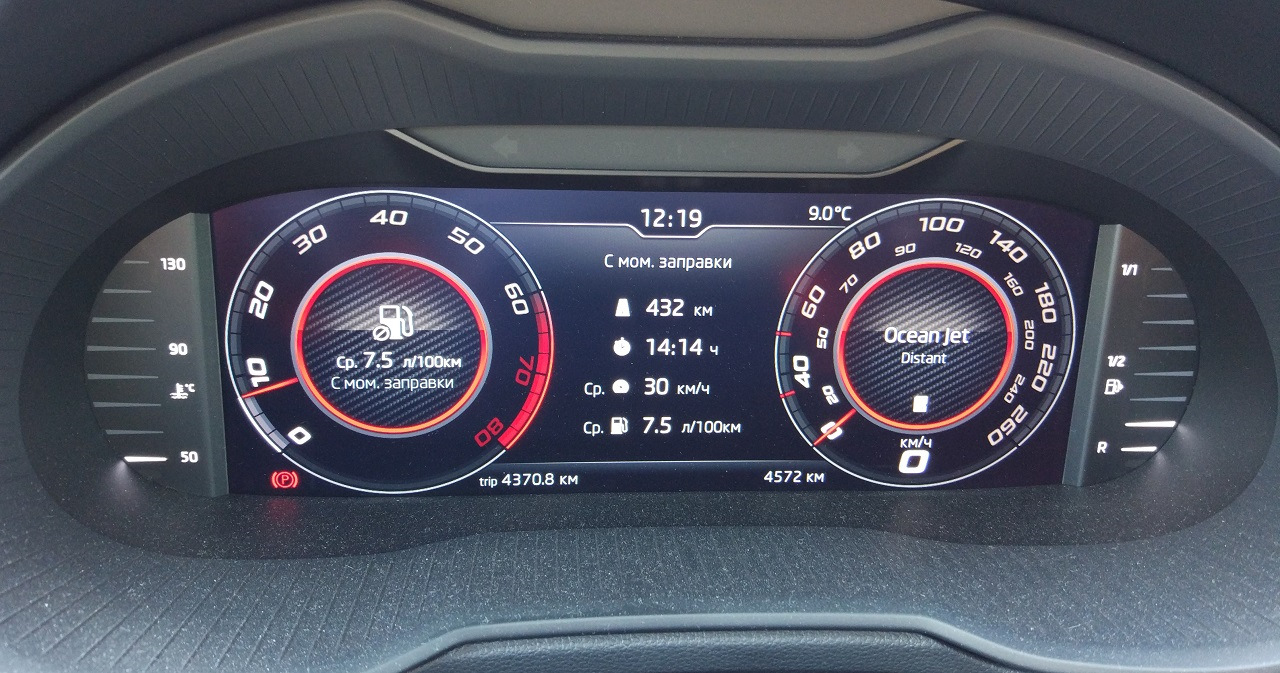

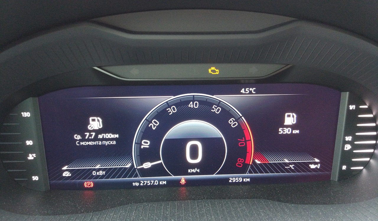

Постепенно разобрался активацией возможностей приборной панели, часто делюсь своими адаптациями, но не было ссылки, куда можно ткнуть страждущего, дабы не объяснять каждый раз по новой. Выдалась минутка, чтобы собрать все вместе.
1. Включение спорт-скрина с одним "колодцем" с отображением мощности и температуры масла в цифровой приборной панели.
2. Активация скина RS

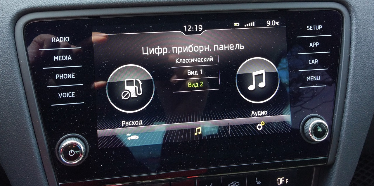

3. Изменение спидометра добавлением промежуточных значений (20,50,70,90 км/ч)
4. Активация меню управления цифровой приборной панелью в Bolero MIB 2.5
Первые три активации доступны для "васи", а активация меню только ODIS и OBDeleven(VCP не проверял).
1. Для включения спорт-скрина:
Блок 17 пароль 20103
Адаптация ENG98918-Спорт значение Индикация
Адаптация IDE12467-Tubes illustration значение Исполнение 3
Остальные варианты исполнений возвращают стандартный вид, наверное это просто задел на будущее.
3. Изменение шкалы спидометра
Адаптация IDE13094-Tachometer end value значение Исполнение 4
Можно использовать и остальные варианты исполнения, они меняют шкалу вплоть до изменения максимальной шкалы до 280км/ч
4. Активация меню управления цифровой приборной панелью в Bolero MIB 2.5 доступна только при помощи ODIS и OBDeleven, а "вася" не может применить адаптацию.
Кстати это меню как и спорт-скрин активны на машинах выпущенных с декабря 2018 года.
Блок 5F пароль 20103
Адаптации:
IDE11524-ENG137043-Vehicle function list BAP 2nd generation: expansion-display_configuration_0x45 значение активир.
IDE11524-ENG137044-Vehicle function list BAP 2nd generation: expansion-display_configuration_0x45_msg_bus значение Шина данных Комфорт
В этом меню можно менять информацию отображаемую в "колодцах", и выбрав свою комбинацию нажать с удержанием на Вид 1 или Вид 2 запомнить эту комбинацию в этом виде и она будет доступна так же из меню приборной панели открывающемуся при удержании кнопки View на руле.
Вроде все достаточно подробно расписал, но если что-то не понятно, то подкорректируем или добавим адаптации для ODIS или OBDeleven.

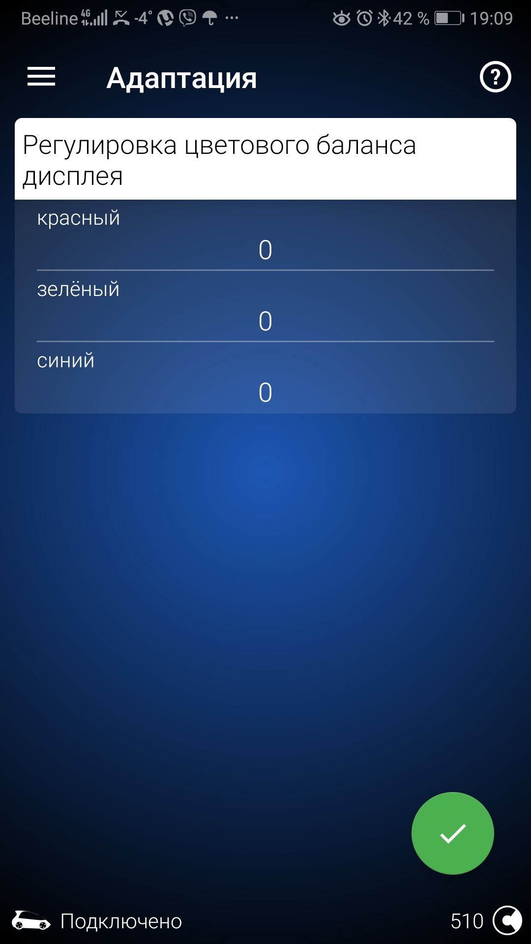

У меня только цвет меняется серый зеленый и еще какойто или внутри колодцев меняется наверно не активированны все виды типа RS или еще что
цвет у всех меняется, вид РС отдельно активируется, как я написал.

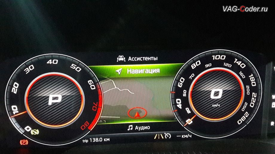

Добрый вечер как сделать вид на панели чтобы было как на аудив центре нави по краям колодцы спидометр и тахометр
Надо чтоб магнитола амудсен или коламбус и можно будет навигацию выводить
Это все есть. Он выводит но хочу чтобы по цегтру было как в ауди а по краям колодцы спидометр и тахометр
а нет ошибаюсь, должна выводиться навигация. Нужен оптический кабель от головы к приборке!
Alexgv85
вот так должно быть
Да я так хочу но у меня или карта или колодци как настроить?
а если в режиме колодцев вращать крутилку, там можно выбрать?

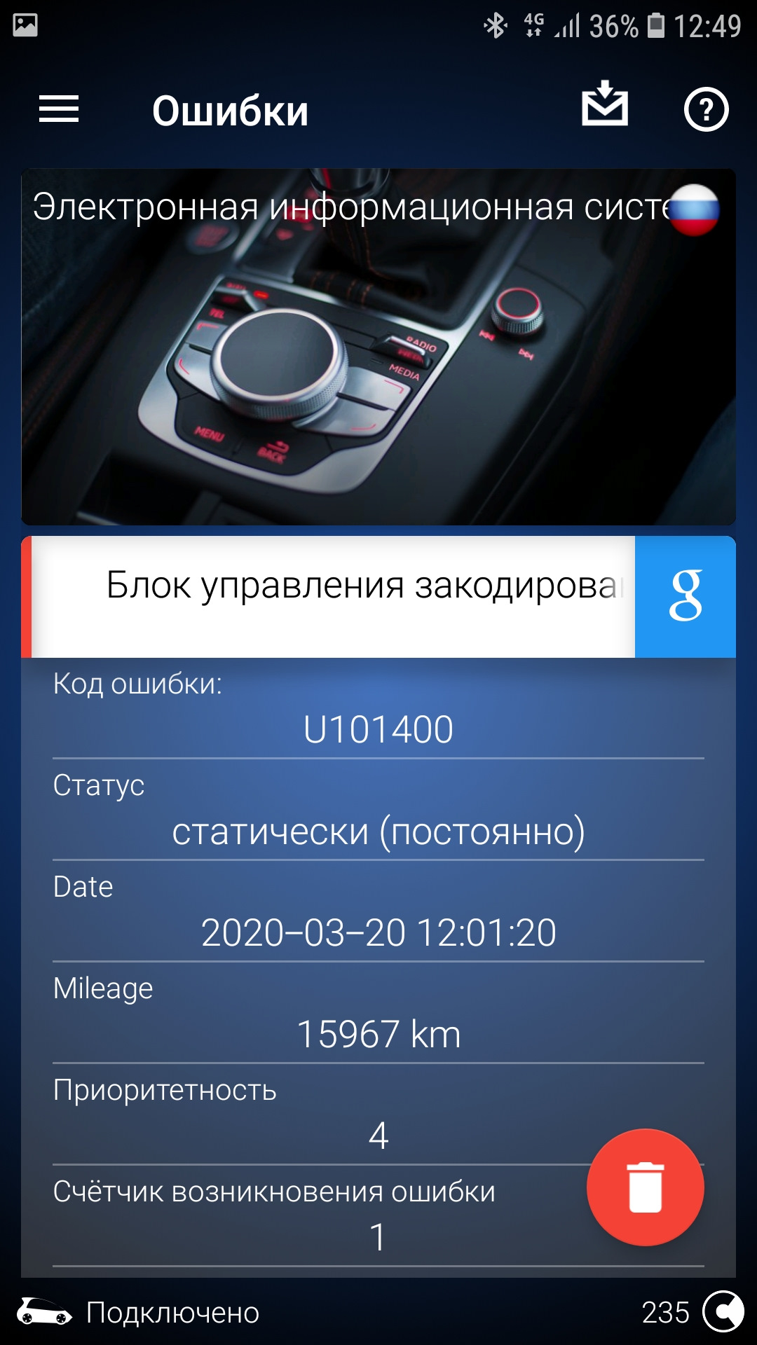

В блоке 5F висит такая ошибка и не сбрасывается. Блок управления закодирован неправильно. Мне сказали что это норм из за смены приборки. У тебя есть такое?
нет, это криво закодировали блок. снимай лог, попробуй посмотреть где накосячили. лог лучше васей снять, но и обдэлевен сойдет.

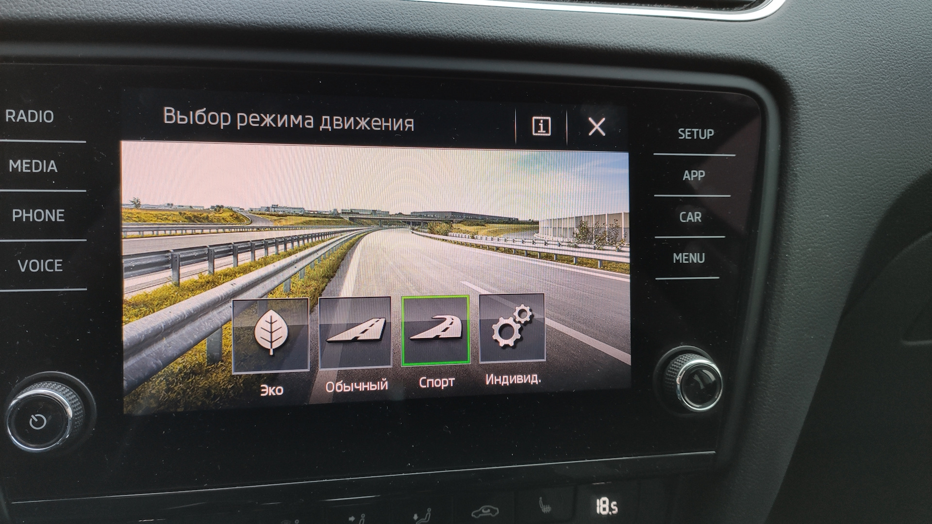

Приветствую. У меня есть кнопка drive menu, но в режиме спорт на болеро не выводится давление наддува. Это можно как то активировать?
Еще такой вопрос, в сети много кодировок для октавии а7, но не все подходят для рестайлинга. Может есть где-то список именно для нее? Например не получается активировать наклон правого зеркала при движении задним ходом по инструкции для дореста.
Привет! Давление наддува выводится только в спорт-меню валеры, и это активируется только свап-кодом. Для FL опускание зеркала не работает, а на дорестайле не поднимается назад, т.к. в блоке нет модуля памяти.
А чем этот код можно прописать? Выходит спорт режим включить могу, а меню нет ) С зеркалом конечно печально
этот код покупается у диллера, и активируется им же. это как лицензия на использование функционала.
а спорт режим на твоем экране, это просто изменение режима настроек коробки, рулевого и двигателя. А ты хочешь получить режим мониторинга. Код стоит что-то 7-10 тыщ, но могу ошибиться с ценой. Всяко дешевле будет мониторить наддув через OBDII адаптер.
Ну через обд не так красиво ) Понял, спасибо
ну тогда готовь деньги и ищи диллера, который может что-то больше чем масло менять.

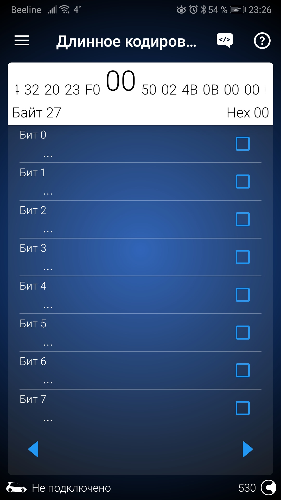

Блок ABS c 47 байтами Indirect TPMS(Активация косвенного датчика давления в шинах)
03 блок:
27 байт — 4 и 5 бит — значение 30
28 байт — 6 и 7 — значение C0
5F блок:
Adaptation
* tire_pressure_system_0x07 — activated
* tire_pressure_system_0x07_msg_bus — suspension data bus
* operation-menu_display_rdk — activated
* operation-menu_display_rdk_over_threshold_high — activated
17 блок:
4байт — 0 бит.
Спасибо за ответ, буду пробовать. Но ни как голова моя не разберётся с битами и байтами. То есть например, захожу в 03 блок, выбираю 27 байт, там вижу 4 и 5 бит, а что дальше? Поставить галки напротив 4 и 5 бита?
ну конечно, галка есть, значит бит активен. По факту это двоичный код. Галки нет, значит 0, галка есть — 1.
Спасибо. Сейчас все сделал, появился контроль давления. А не подскажешь как активировать скин oktavia vrs на экране болеро, чтобы отображались в меню
Спасибо

1.В скине rs при наличии атмосферой подсветки будет меняться цвет и в колодцах как на стандартном скине или только центральной части с информацией?
2.Как в меню управления цифровой приборкой включить отображение спорт-скрина?

1. только в центральной
2. жмакая кнопку "view"

4. есть информация по включению оффроад режима, но будет висеть ошибка по отсутствию GPS навигации. Я сам не проверял. Если захочешь попробовать, пиши в личку, скину кодировки.

По GPS видел, что можно взять данные с антенны эра-глонасс, чел какой-то так делал, только теперь не могу найти инфу в каком блоке он это активировал.

кроме адаптаций требуется кодировка в 24 байте активирующая навигацию.

в длинном кодировании блока 5F значение в 24 байте заменил с 02 на 06 (активация навигации)"
Информация взята с форума владельцев второго тигуана, насколько актуально для нас, я еще не проверял.

Кстати замечу, что пресеты вид 1 и 2 можно сохранять принудительно. Т.е. если выбрать вид 1 и поставить в колодцы, что хотел, то все будет работать пока вы не поменяете вид, тогда все сброситься. Чтобы сохранить выбор колодцев для Вида, надо после выбора значений в колодцах нажать и удерживать кнопку Вид 1 или 2, как при запоминании пресета радио.

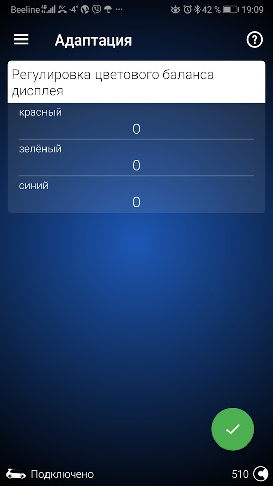

Еще замечу, что RS скрин на деле гораздо более яркий, чем на фото и выглядит интереснее.
Вот интересно чем они такого контраста добились? Нашёл в обд11 такой пункт это случайно не он? Или что этим можно сделать
