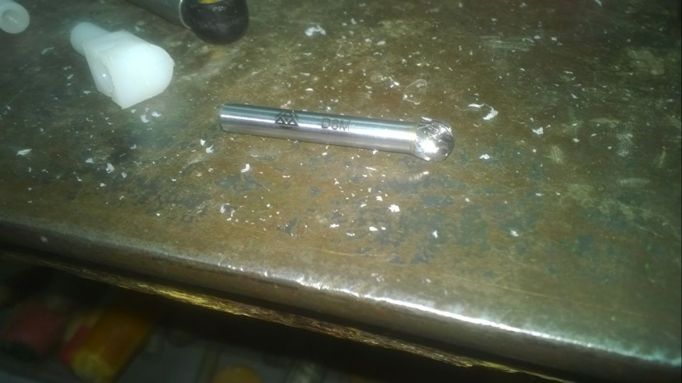

Всем привет. Решил написать про поломку и как вышел из этого положения.Было это в феврале Покатался в выходной день по сугробам. Естественно застрял! Сел на брюхо. По приезду домой ничего ни заметил так как было днём и фары включать не нужно было. Утром, а дело было когда ещё по утрам "вырви глаз", завожу машину включаю свет, а фар то и невидно. Упал пучок света вниз. Залез под машину и увидел что тяга датчика сломана.
Фото не мое сломанное на месте не фоткал. Хотел найти оригинальную тягу. Цена как за датчик. Пришел к альтернативному решению.

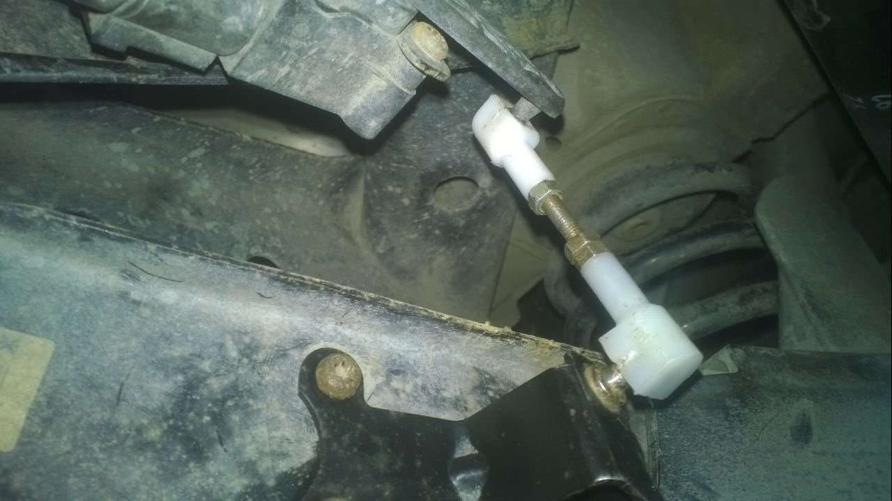

Пластиковые штучки с тяги газа классики на карбюраторе. Шпилька на 5. В пластиковых штучках отверстие под шар маловато пришлось фрезой немножко подтачивать.
Ну и вот что получилось!
Ну а сломалась она потому что нижний шар на котором сидит ответная пластиковая штучка просто заржавел. Там отслоение было. Фото не делал. Я его просто наждачкой почистил и смазал.

Нет я ни чем больше не крепил. Когда закручивал на шпильку. Туго шла. Потом законтрогаил

У меня вот сейчас то же самое случилось! Человек, подскажи пожалуйста, ты пластиковые штуки как-то крепил кроме контровки гайками? Ну там клеем или типа того? Если не фиксировать, оно от вращения не разболтается вскоре?
