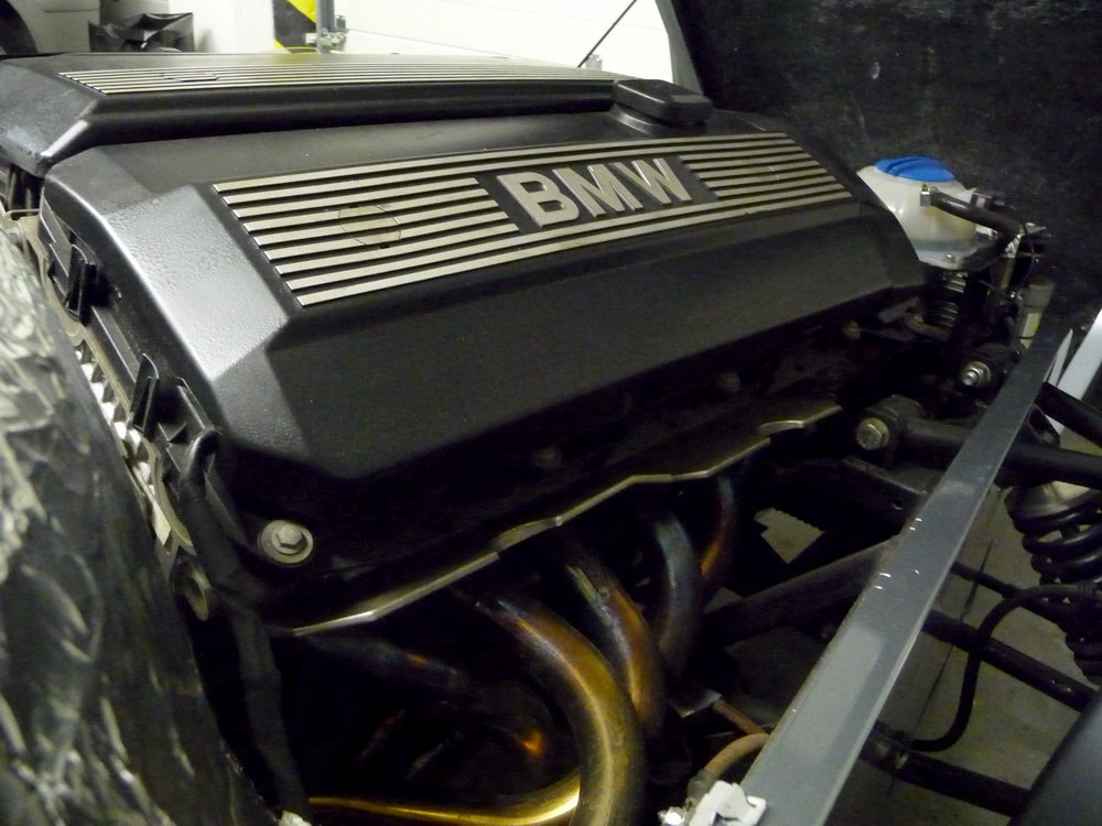

Сегодня сделаю пост про мотор БМВ М54
Когда я думал с каким мотором брать Е60, я конечно хотел взять с N мотором, 272 лошадки или 307 на турбе с большим потенциалом конечно привлекают очень
Но на мой взгляд М54 это уже самый прохаванный и совершенный мотор рядной шестерки
На Е60 его ставили последний раз и именно тут он самый доработанный и относительно надежный.
Но болячек конечно же хватает если у вас на нем пробег больше 100 тыс.
По моему опыту и судя по прочитанным форумам, для того что бы М54 не жрал масло, нюхал бензин и пер как ошпаренный нужно смотреть на следующие вещи (менять или нет это уже ваше дело)
Делаем полнейшую электронную диагностику двигателя если деньги позволяют с эндоскопом, сморим каты и горшки, мерим компрессию

Вот не моя статья, нашел в нете, думаю очень актуальна про М54
Основные симптомы обычно после 80000км
Мотор не едет с низов- гудить и не едет
Масло ест около 500/1000км
Все задают вопрос почему современный м54 не едет а вот м50 даж без ваносов и пробеге 500ккм прет что дурной и пох ему на все пока компрессия есть.
Мотор м54 имеет 2 ваноса, дису, современный маслоотстойник ну и там по мелочам вкусного -новый быстрый дме итд, созданного на самых передовых katya и autocad итд;) так почему это все не едет? А должно- ведь качество обработки и квалитетов полнялось? Ну никто никому не должен после 60ккм пробега гарантийного;) новый м54 едет как надо и заставит улыбнуться на низах;) ну собственно и все отличия с большего с м50, да?
А вот и нет: термостат на м50 стоит 85-90гр а вот м54-97гр!
При таких больших температурах гбц масло коксуется Оч хорошо особенно кастрюля:)) резиновые прокладки становятся пластиком всего за несколько лет и начинает течь. Моторы в8 это 105гр- там ваще труба! Никто не думал почему Тойота до сих пор юзают 89гр? И легко отхаживают до 300тык? Тупо возьмите сожмите патрубок бмв и Тойоты после прогрева, разницу почувствовали?
Да именно давление рвет ваши бачки и патрубки и далее перегрев мотора тк термостат не откроется если есть течь даж небольшая.
Ну допустим система охлаждения не так плохо на 6-ках по сравнению с В8. И не надо думать что при 85-90гр это "холодно" для мотора- вовсе нет. Моторы М серии ставят 79гр и ничего там не коксуется и цпг там живет легко до 300тык если уж не резать совсем жестко и мск там не пластиковые.
Ну значит про м54 чтоб ехал гут:
1) исключить все подсосы воздуха тк подсос клапанной создаст подсос воздуха в коллекторе и масло засосет в цилиндры. Желательно даже ставить клапанную на гермет, тк они всегда сосут воздух и увидеть это тяжело тк коллектор сосет воздух из под ко крышки и если есть подсос хоть и не большой то мембрана квкг не закроется и мотор будет жрать масло и не ехать! Крышка с годами уже не та и от температур ее ведет и поэтому создать нормальную герметизацию уже не может, а если течет масло то это говорит что воздух она сосет еще лучше! Также меняйте крышку масло заливной тк она тож влияет Оч сильно. Одним словом пока клапан квкг не увидит вакуума 100% в картере она не закроется и гно будет мотору и коллектора и кхх, потом и дису разьест мембрану. Инпа не покажет маленьких подсосов воздуха, Оч часто народ меняет дрмв и результат ноль:)
Конечно проще поставить маслоотстойник и забыть эту проблему и мотор не будет давиться газами в которых воздуха меньше чем масла! Но если по заводу то абсолютно все должно быть герметично!
2) заменить кольца ваноса обязательно! Если не верите снимите их и они будут пластиковыми, с 2004-5 года они стали ставить получше резину, но все равно после 80-100 тык Ванос уже не может нормально и быстро подстраивать валы- а это очень важно! Эффект от рабочего ваноса сразу будет налицо даже если течет клапанная. Тем более это просто и недорого. Самое интересно инпа покажет что ваноса вроде пашут и все гут, но при нагрузке там совсем другое усилие надо и текущие кольца не могут создать давление.
3) а вот самое интересное, что врядтли где либо написано:
После 100тык обычно от шлака и температур умирают гидрики сначала обычно 6 горшок. Так вот если на холодную с утра колотит мотор то гидрикам попа- практика показала что примерно 100тык и гидры мертвые и клапана не полностью закрываются и тогда мотор не поедет как надо никогда.
Замена гидриков и мск после 100тык и не надо ждать, тк потом и кольца умрут от залива масла.
4) датчики распредвалов обычно тоже больше 100 тык не живут нормально.
5) модернизировать термостат на 85-90гр- давление масла больше-меньше угар-лучше работает гидравлика Ванос. Также температура воздуха под капотом снизится и улучшится наполняемость цилиндров.
6) масло лить хорошее типа мобил 1 или говорят мотуль
7) новую дису! Никаких ремонтов, она живет 150 тык в среднем а при 90гр термостате и того больше
Смешно когда народ тупо капиталит мотор а он как жрал так и жрет;
Вот после этих всех манипуляций вы не узнаете мотор, и расход в городе будет 10-12л потому что не надо мотор крутить будет, он будет тянуть с низов просто великолепно!
Откуда я это знаю? Я совладелец СТО бмв и моторов сделано много. Последний мотор делали на 530 е60: расход в городе стал 10-12л трасса 7л и тянет отлично, хотя я б сменил еще гидры но не захотели денег тратить владельцы. Мотор 156кмиль кстати.
Оригинал статьи на 46клубе, автору спасибо: bmwfanatics.ru/forumvb/viewtopic.php?f=17&t=108514
Думаю 90% правды в этом есть

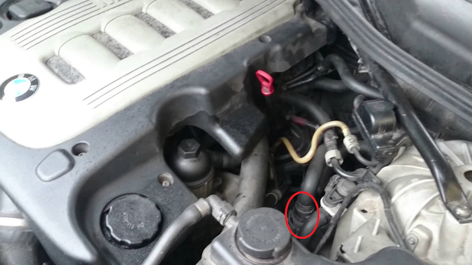

всем привет, подскажите пожалуйста как называется вот это деталька ? и что она делает ? какие функции она выполняет. там где красное.
Дополнительная помпа.
