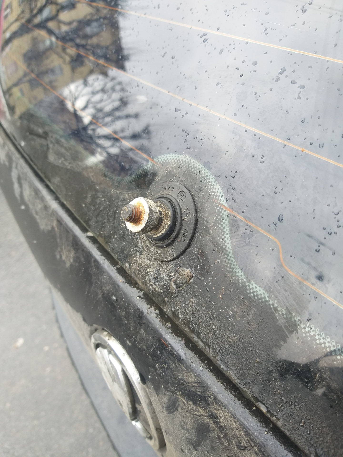

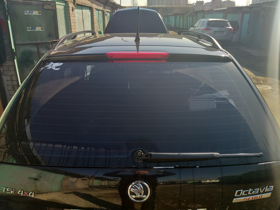

Про проблему того, что задний дворник не дотирает, и оставляет нечищенной как раз середину стекла, знают все владельцы скаутов. Меня тоже не обошла стороной данная проблема. Понятно, что в поводке устала пружина и ему просто не хватает усилия чтобы нормально прижимать дворник.

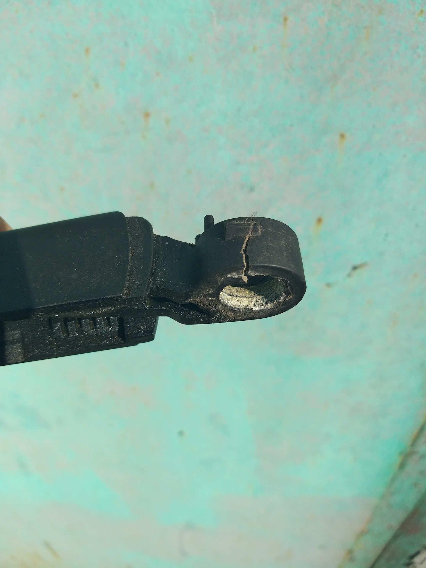

В общем полез я осматривать поводок на этот предмет, и обнаружил трещину в нем, а когда я его немного пошевелил, то он и вовсе стал свободно болтаться вокруг своей оси))
По итогу открутил гайку и заказал новый поводок 1Z9 955 707 VAG.

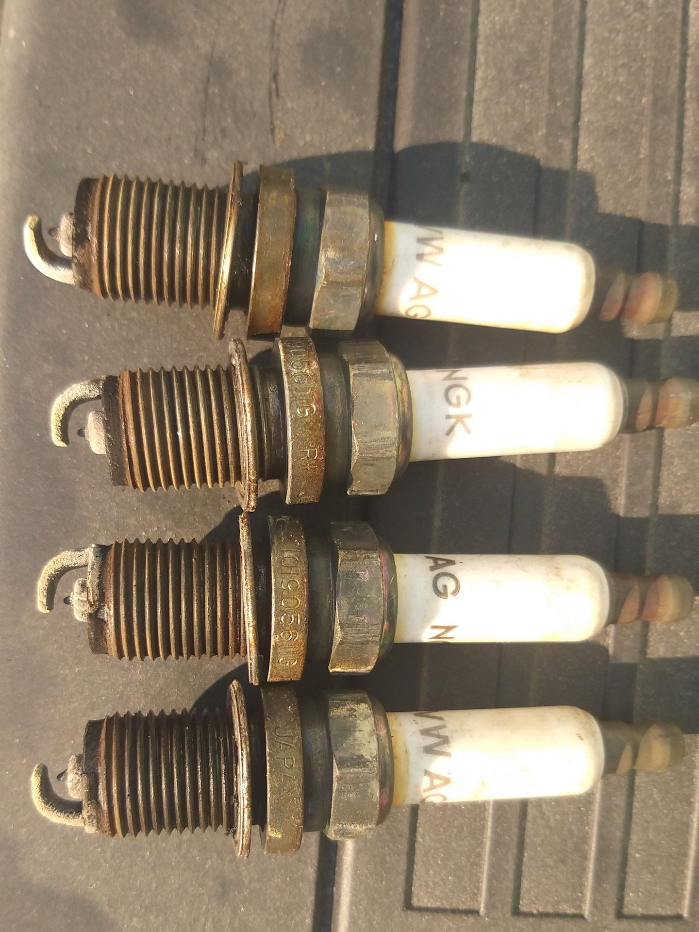

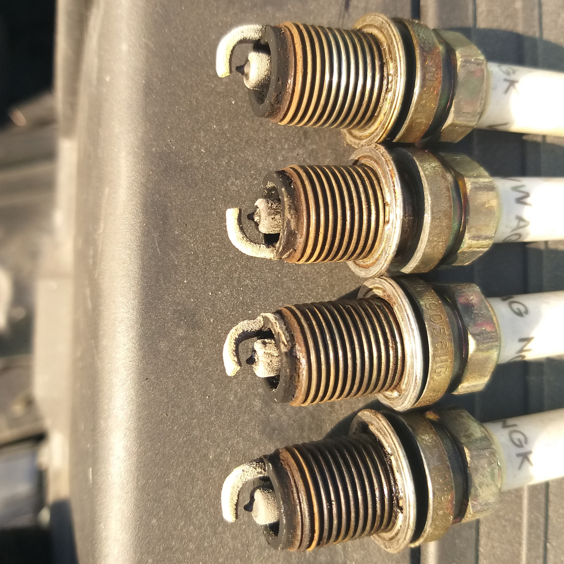

Ну и также проверил состояние свечей, пробег у них 70000 км. Что скажете по их состоянию?

А я сдуру включил его сегодня примерзшим к стеклу. В итоге треснуло кольцо у основания поводка. Моторчик крутится, а толку нет. Тоже металлическая часть закисла на оси.
Ну у меня, думаю, тоже из-за таких примерзаний треснул по итогу
Заказал и поводок, и щётку новую. Буду менять.
Да, правильно!
Да, на конус. Я тоже стянуть не смог, поэтому спилил болгаркой.
Как крепится поводок? Там шлицы на конус что ли? Гайку открутил, а поводок сдернуть не получается.
Свечи жесть:) Шуба белая какая-то :))
Вообще, по регламенту через 60к меняются
Я так понимаю, что это из того, что масло в горшках горит! Легко очистилась тряпочкой)
В зоне где искра генерируется они чистые)
У платиновых вроде ресурс должен около 100ткм быть?)
в идеальных Европейских условиях, где 85% езды — трасса, — может быть. Там и масло каждые 30 тысяч могут менять.
В наших же условиях холодных пусков, пробок, пыли и грязи, сомнительного, переменчивого качества топлива…
свечи в мусор
Ага!
На свечах нагар от масла, тоже такое было.
Видимо да, очень мало ездил зимой еще.
Судя по свечам масло подъедает?
Конечно подъедает, куда без этого! Залил сейчас раскоксовку в масло на 2000 км, глянем как пойдет)
Сколько доливаете? И за какой промежуток.
1 -1,5л на 8000км
Всегда такой расход был или прогрессирует? Поводок вместе с дворником?
Проверь на стенде свечи
свечи еще 50 т км пройдут
только работать перестанут
Я обычно на 60т меняю, но вот решил глянуть на сколько их хватит)
У свечей состояние "ЖУТЬ"!
Что, менять пора?))
Да нее! Походят ещё)))
Никаких ошибок и пропусков нет, однако) они же 100т км должны ходить)
