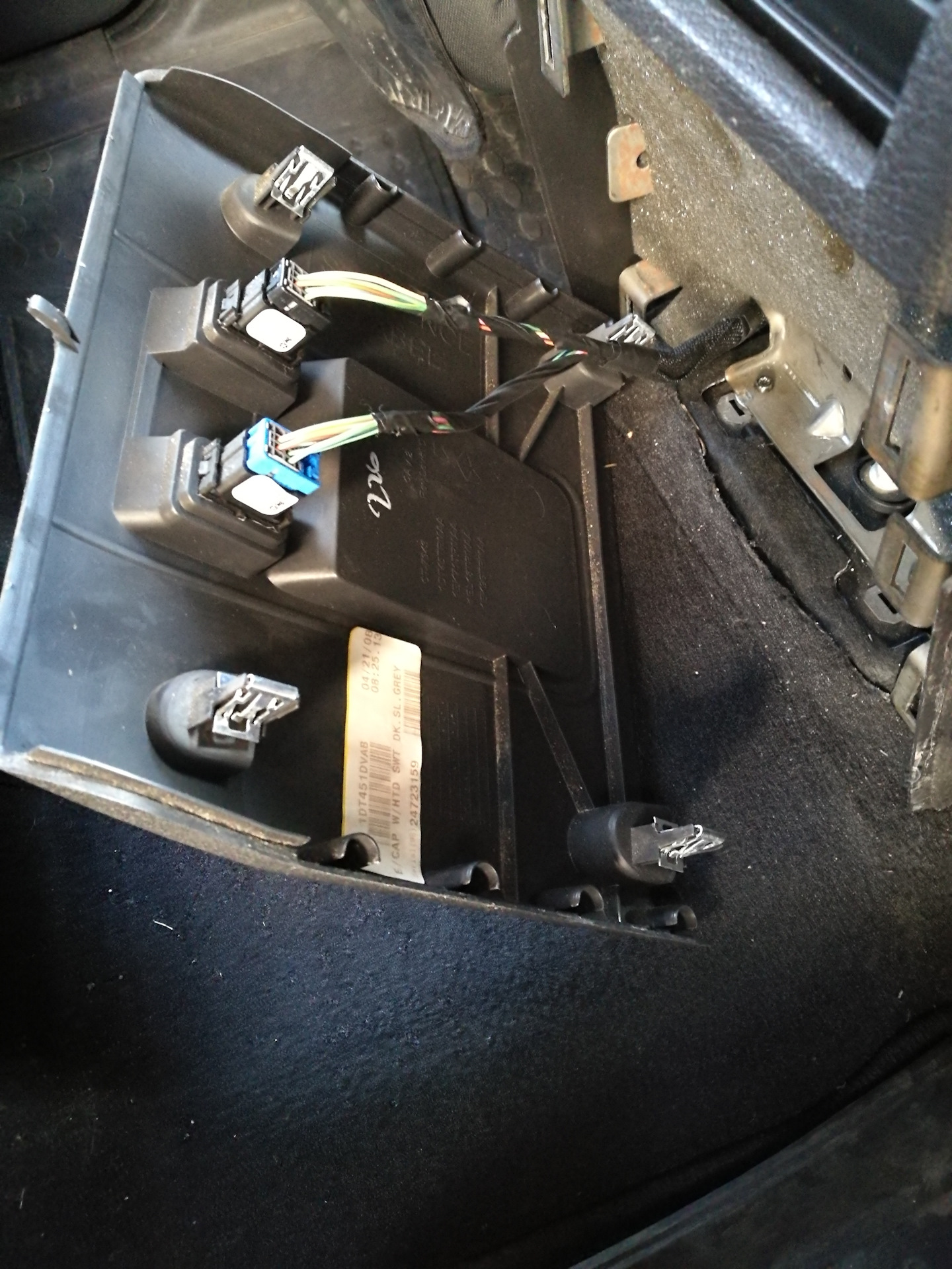

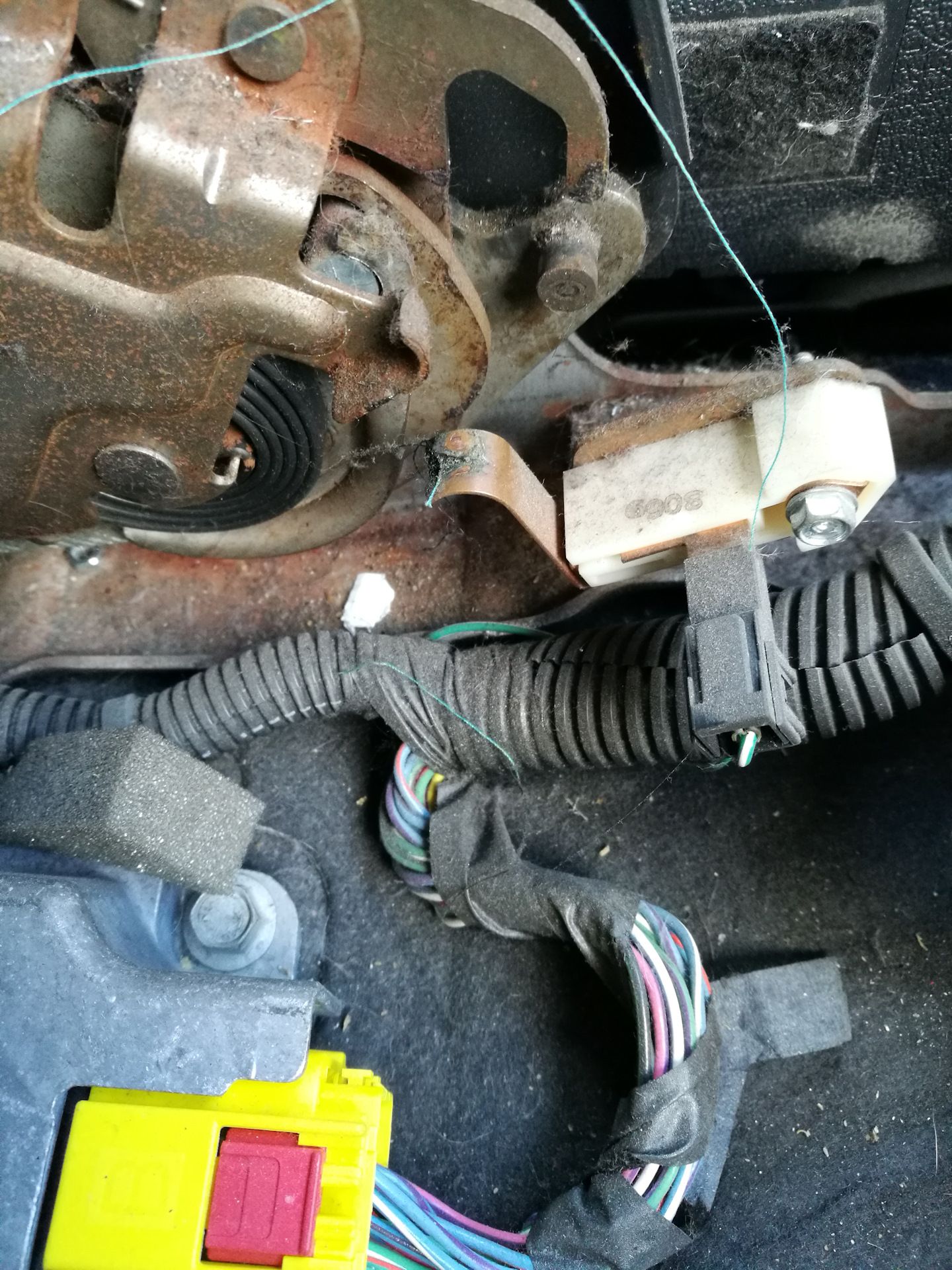

Не так давно решал вопрос о включении в машине ДХО (DRL), так вот на сколько я помню, то дерганьем ручника можно погасить огни. Но я так понимаю, что должен быть контакт для этого. А у меня при покупке машины лампочка на приборке жила какой-то своей жизнью. То загоралась с ручником, а то вообще потом исчезла…
Ну и опять один раз я проехал метров 70 на ручнике. Теперь надо подтянуть колодки, хотя 3-4 щелчка осталось как и было.

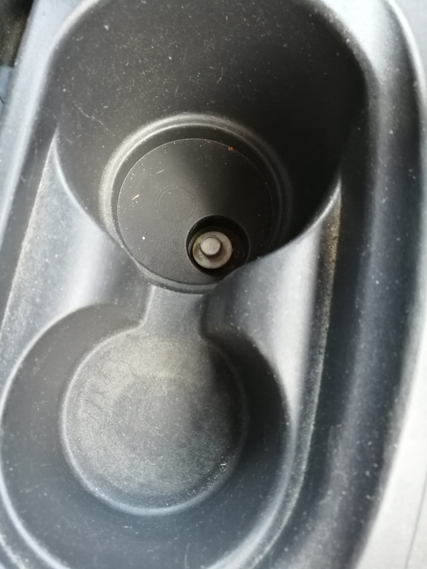

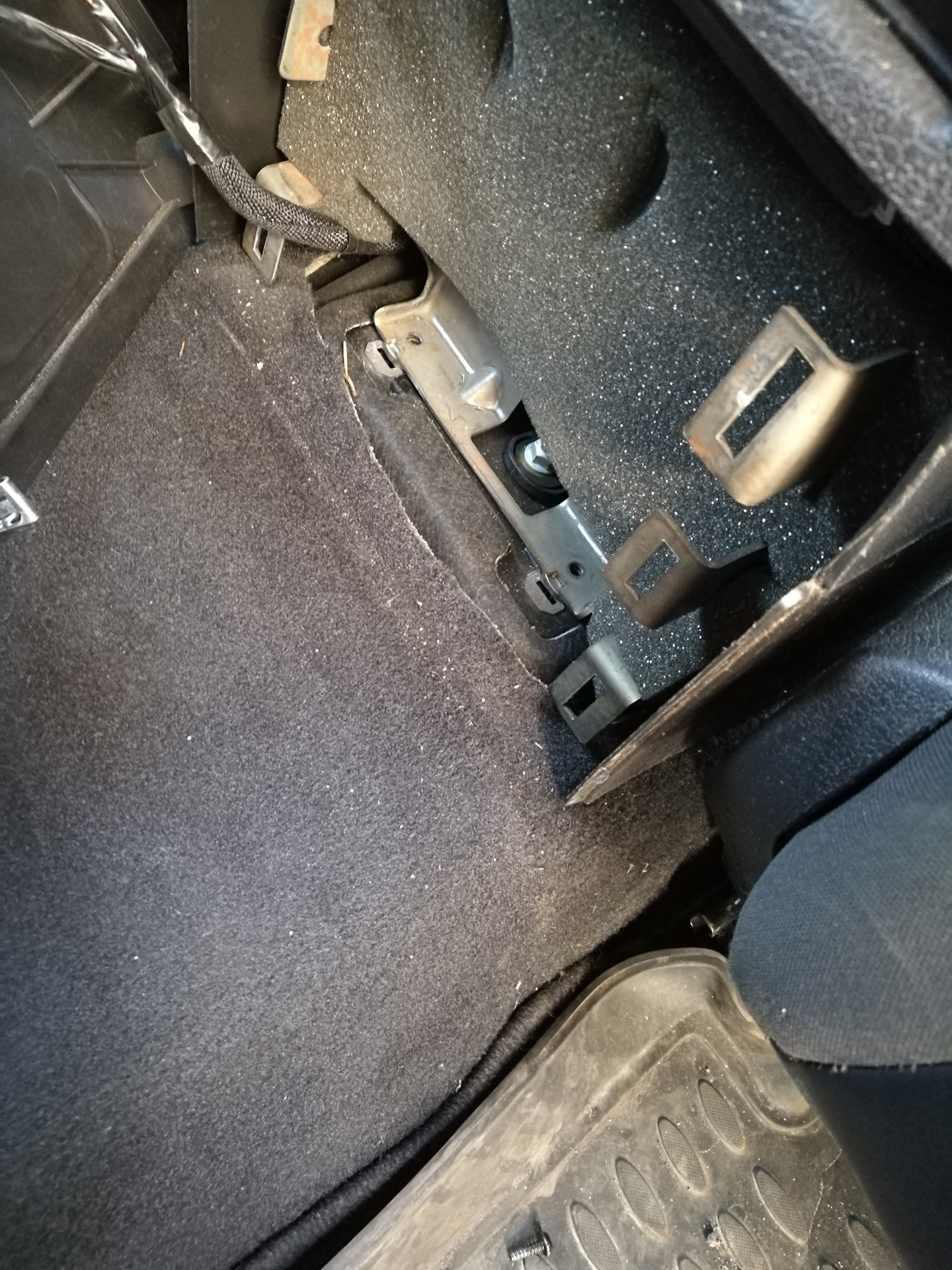

Спасибо Александру с синего форума, он скинул картинку, где этот датчик ручника стоИт. А стоИт он как раз под центральной консолью, и надо ее снять. Поизучав форумы понимаю, что вроде сложного нет. Ну а сегодня выдалась хорошая погодка, решил просто попробовать разобрать тоннель… Ну и по факту сообщаю, 10 минут разобрать/собрать с перекуром ))) СИДЕНИЯ НЕ СНИМАЛ! Там все и так доступно.
Собираем все обратно, у панели климата есть направляющие пальцы, тоннель забрасываем за ручку коробки и надеваем на эти направляющие пальцы. Там все видно и не сложно. Опускаем тоннель вниз и прикручиваем 3 крепления, и ставим крышку на место. Все…
Всем удачи и работы всех датчиков!

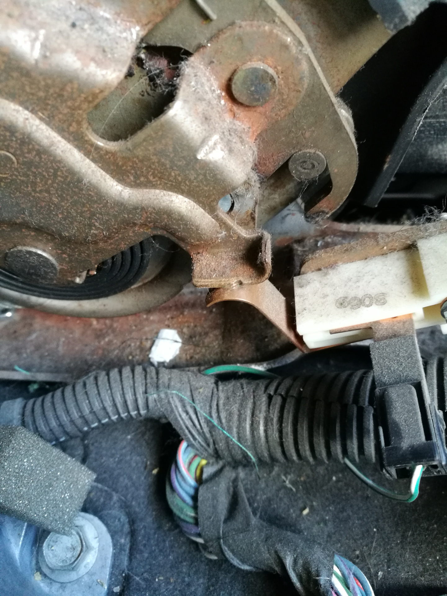

Всем рекомендую смазать консистентной (или хотя бы цепной) смазкой механизм ручника, и особенно его храповик. У меня чуть-чуть износились зубчики и ручник стало срывать! Пришлось менять механизм в сборе.
Спасибо. Ценный совет! Надо было вчера мне его до разборки )))
Там можно трубочку под ручник просунуть, не очень удобно, но можно.
Да не, бутылку нигрола вылить на него сверху ))) авось попадет на храповик чего )))
Ну или так.
Самая пичалька в том, что механизм идёт в сборе, и… не поставляется! По крайней мере, год назад, цвета хаки уже не было ни в наличии, ни на заказ. На попытку заказа, следует отсрочка поставки с неопределённым сроком, ну то есть его не привезут… Вот так…

Такая же фигня с этим концевиком…
Ну тогда не сложно, сделаешь ))
Ага. Летом. Его раз 100 дернешь и он работает, видимо окислилось…
Надо наоборот, давить вниз, чтобы контакт был ))
