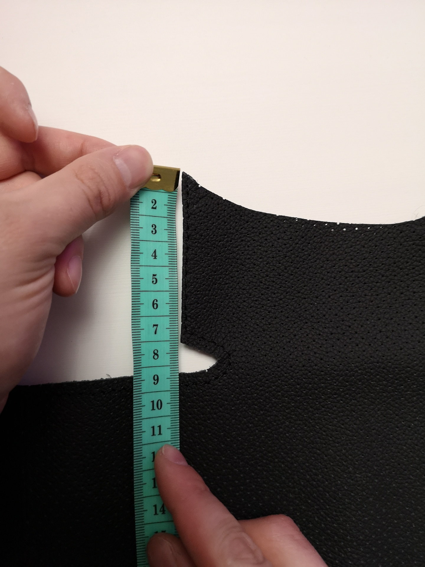

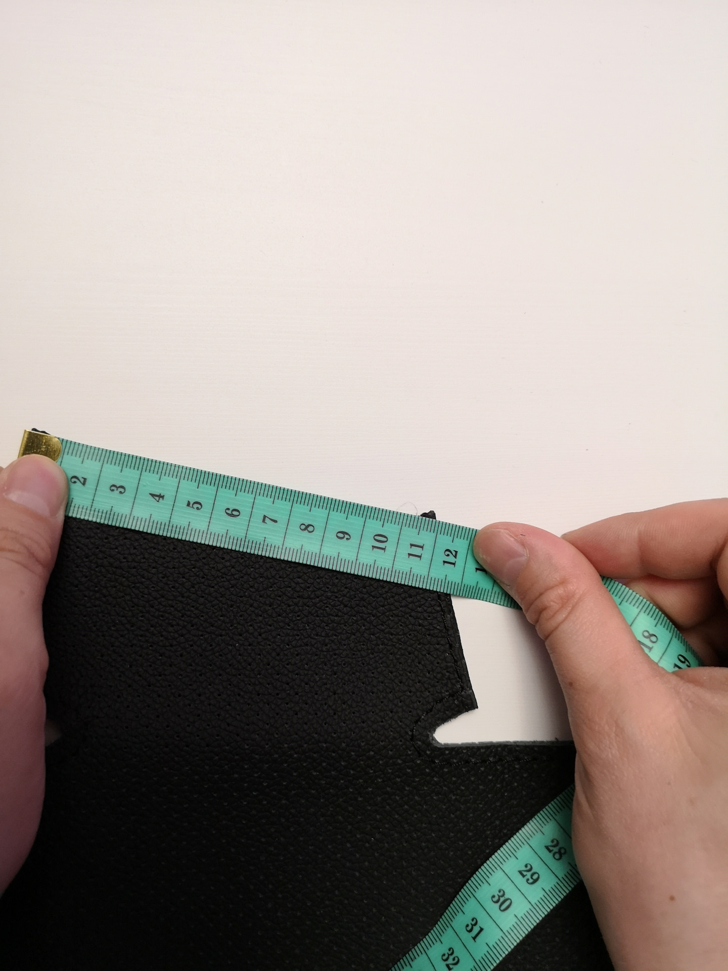

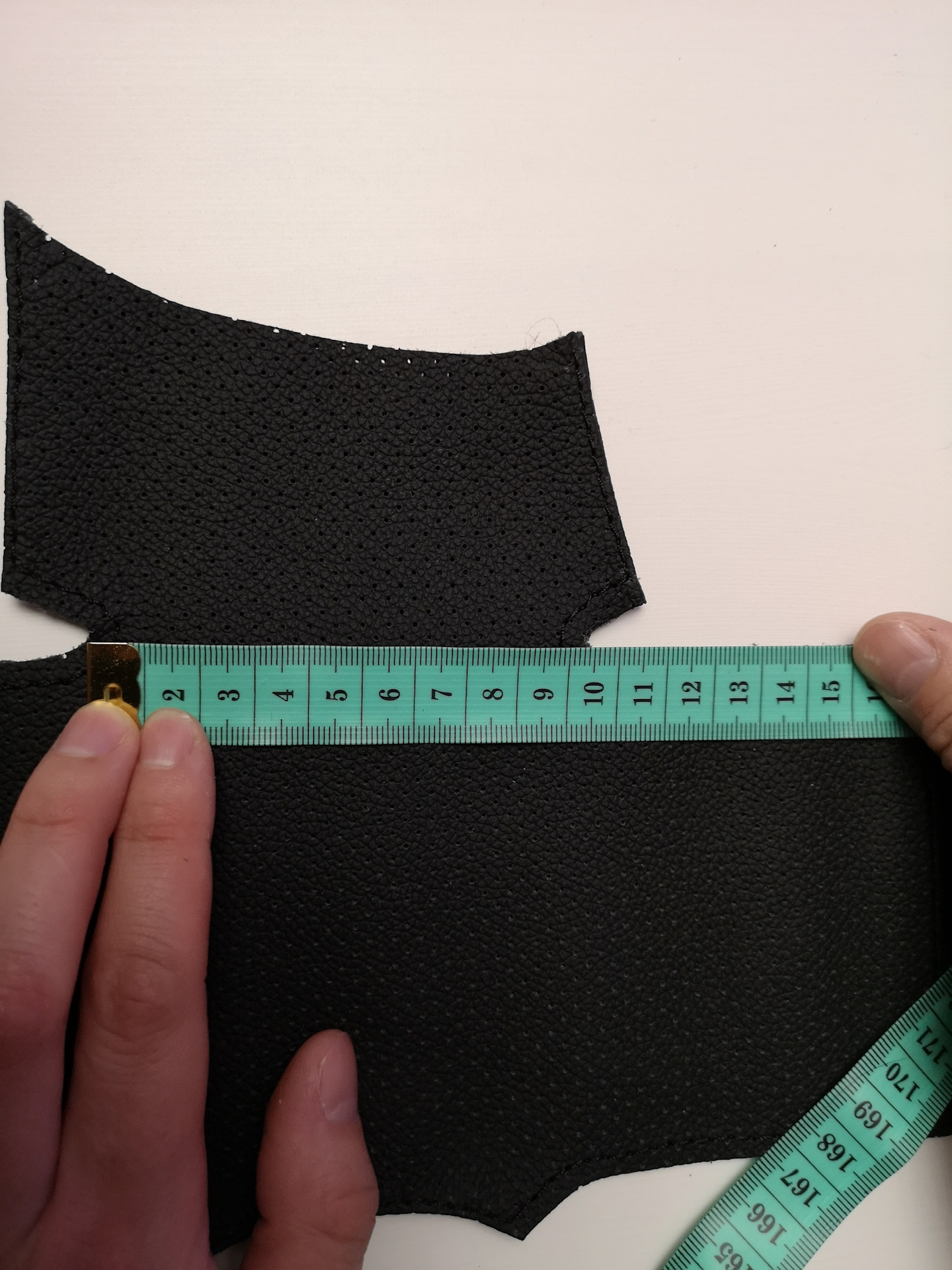

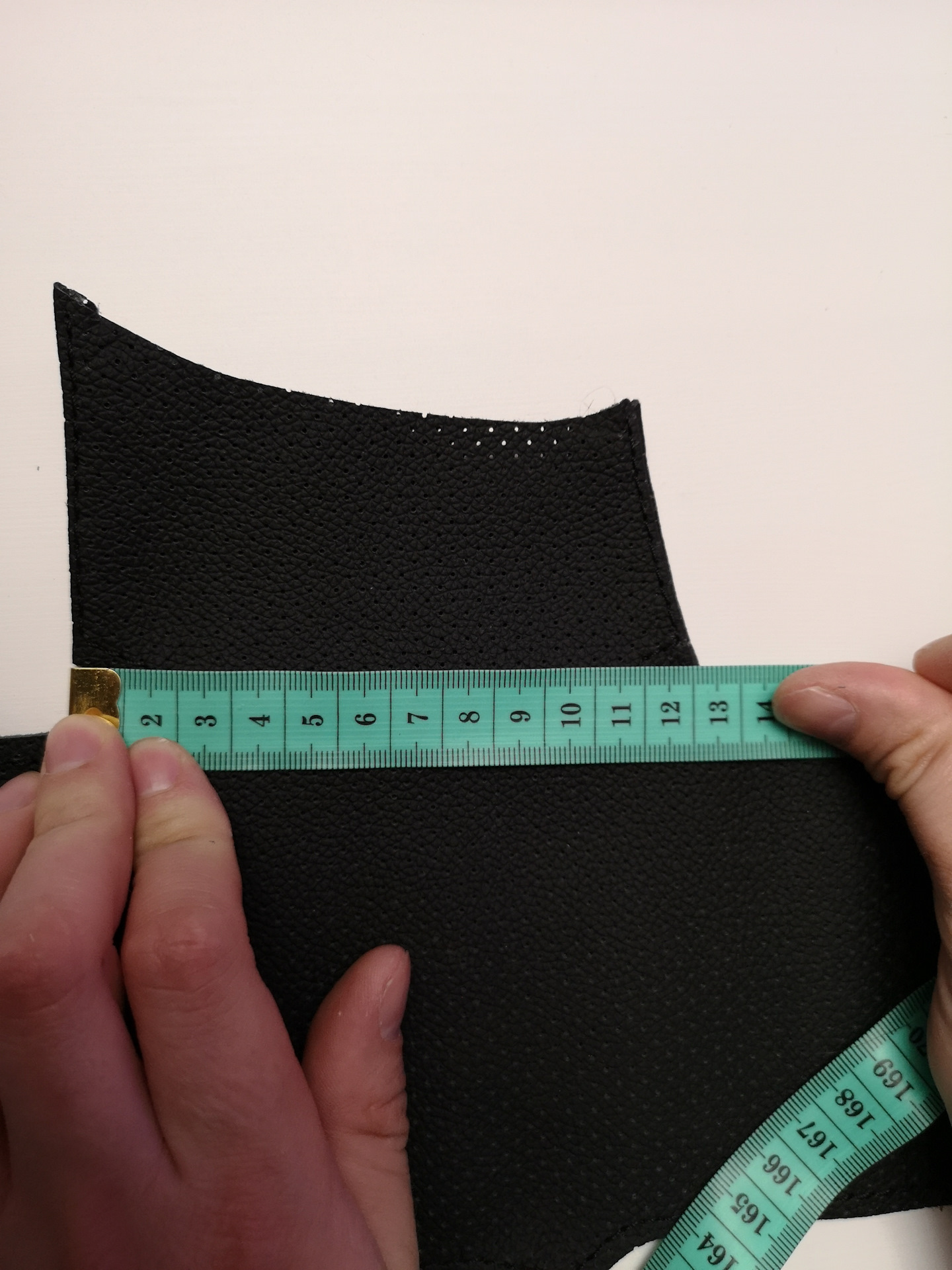

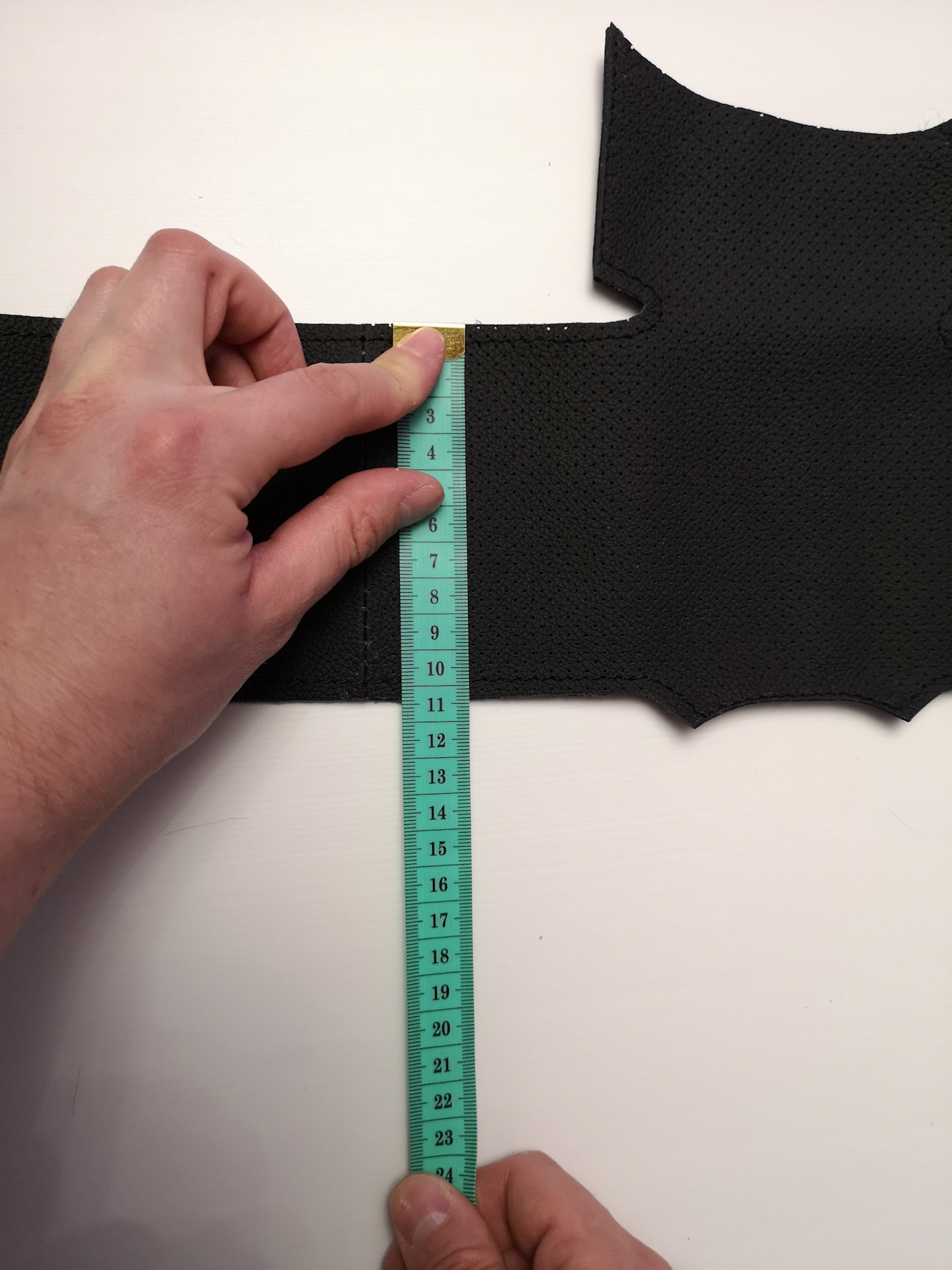

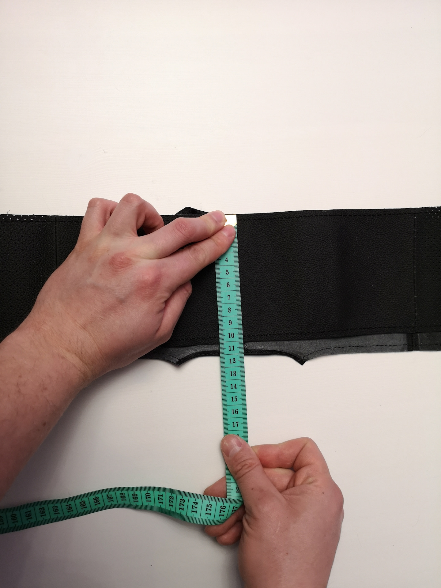

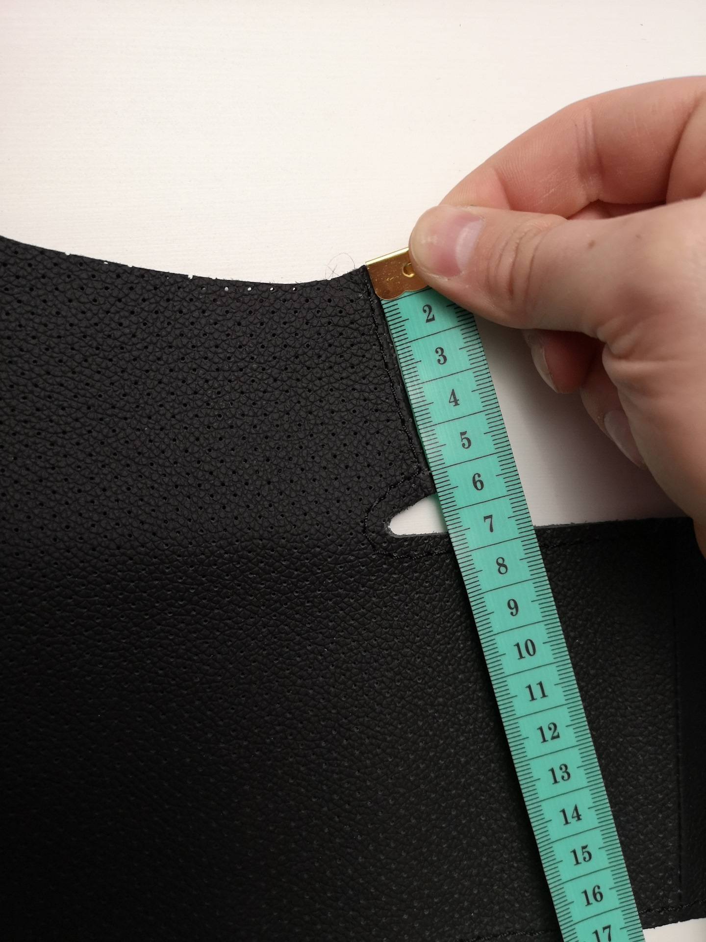

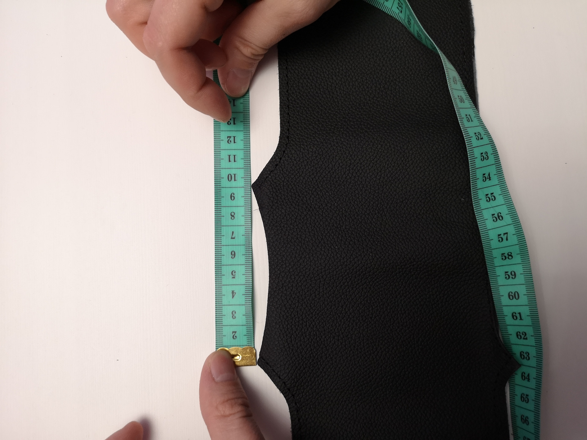

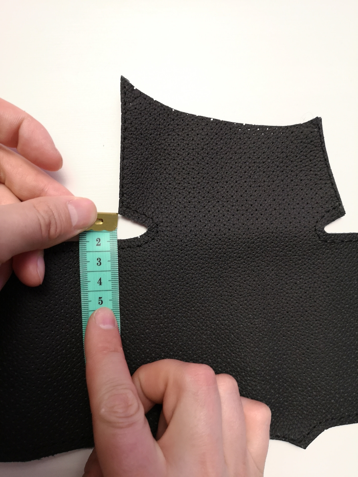

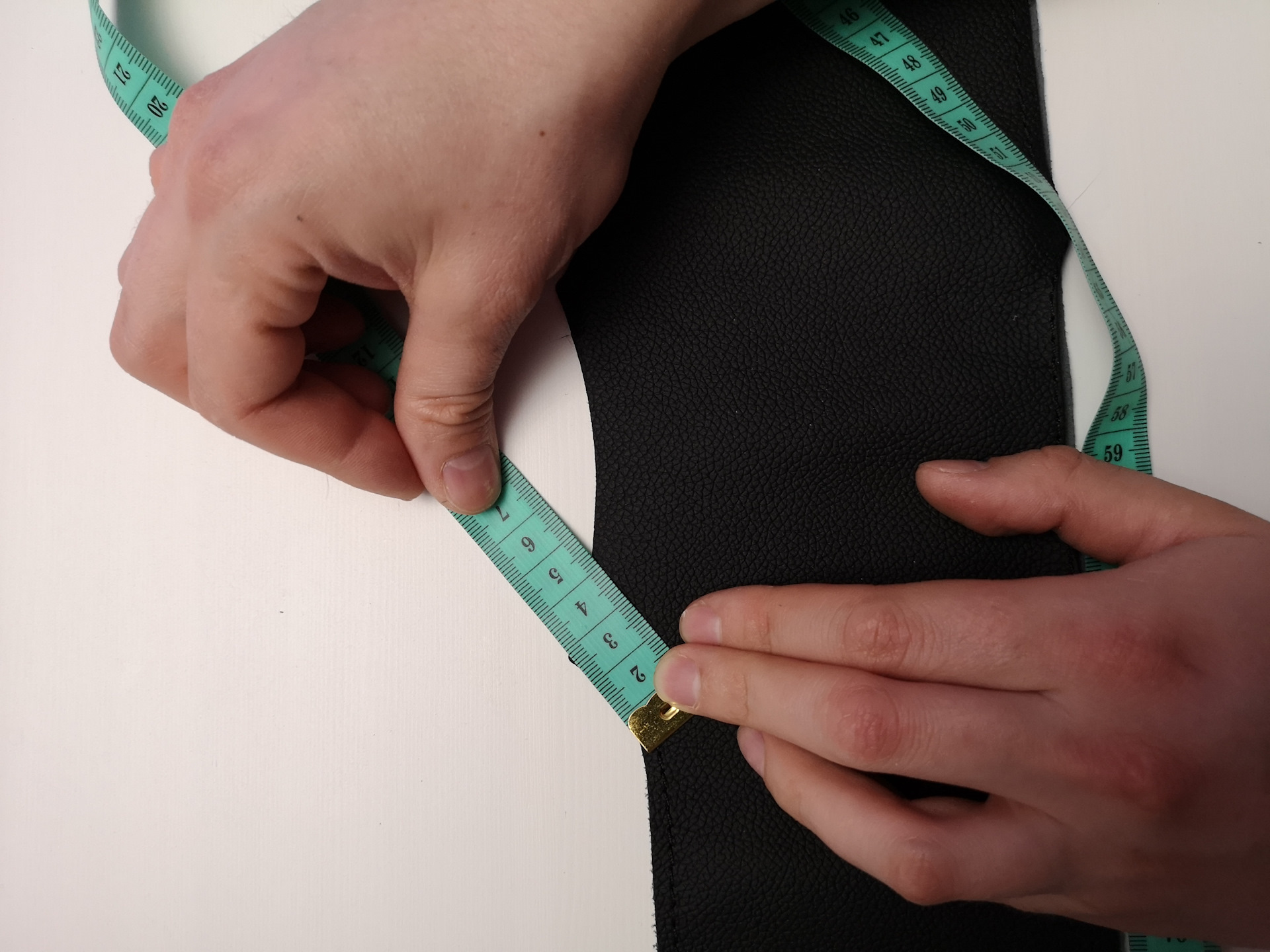

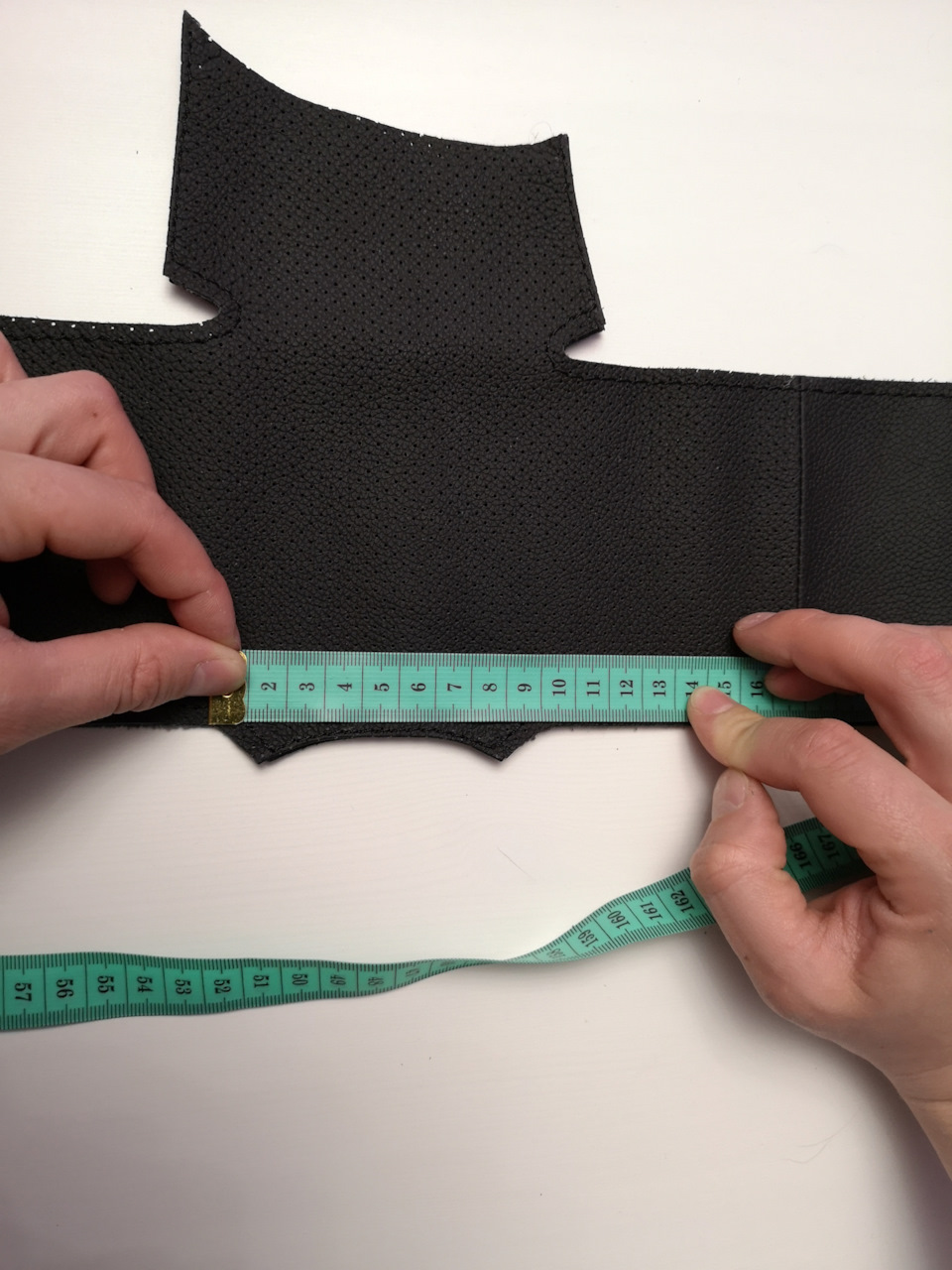

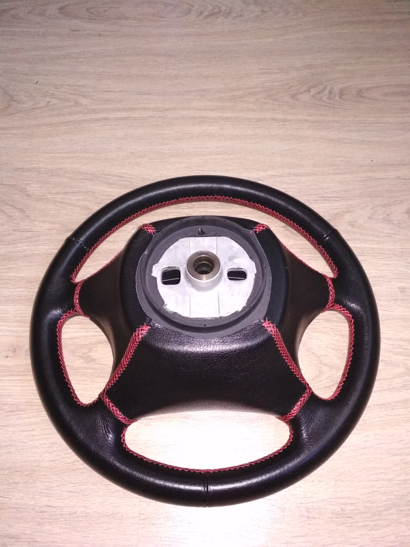

Последнее время пошла мода на перетяжку руля в кожу. Меня данная мода тоже не прошла стороной.

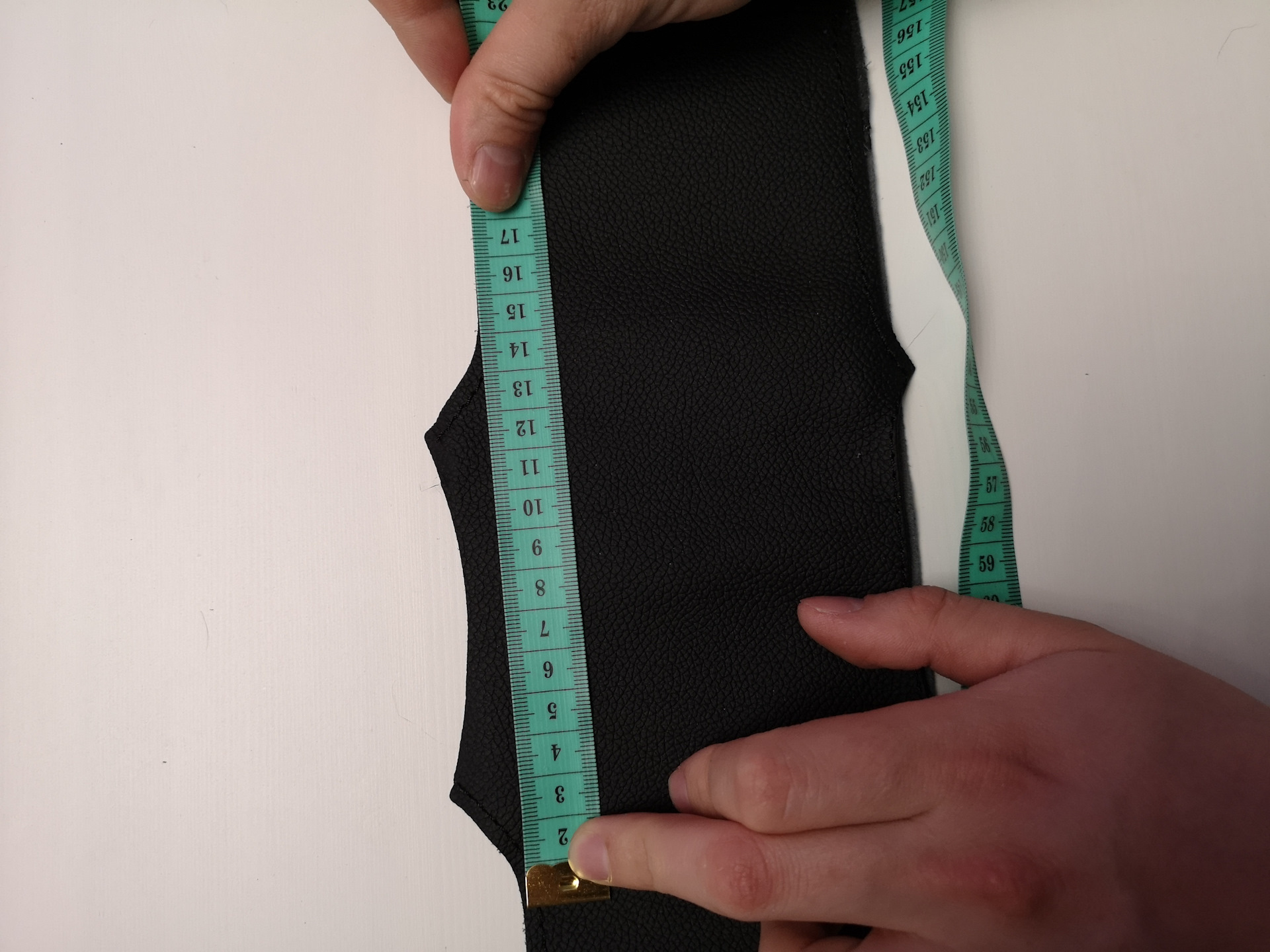

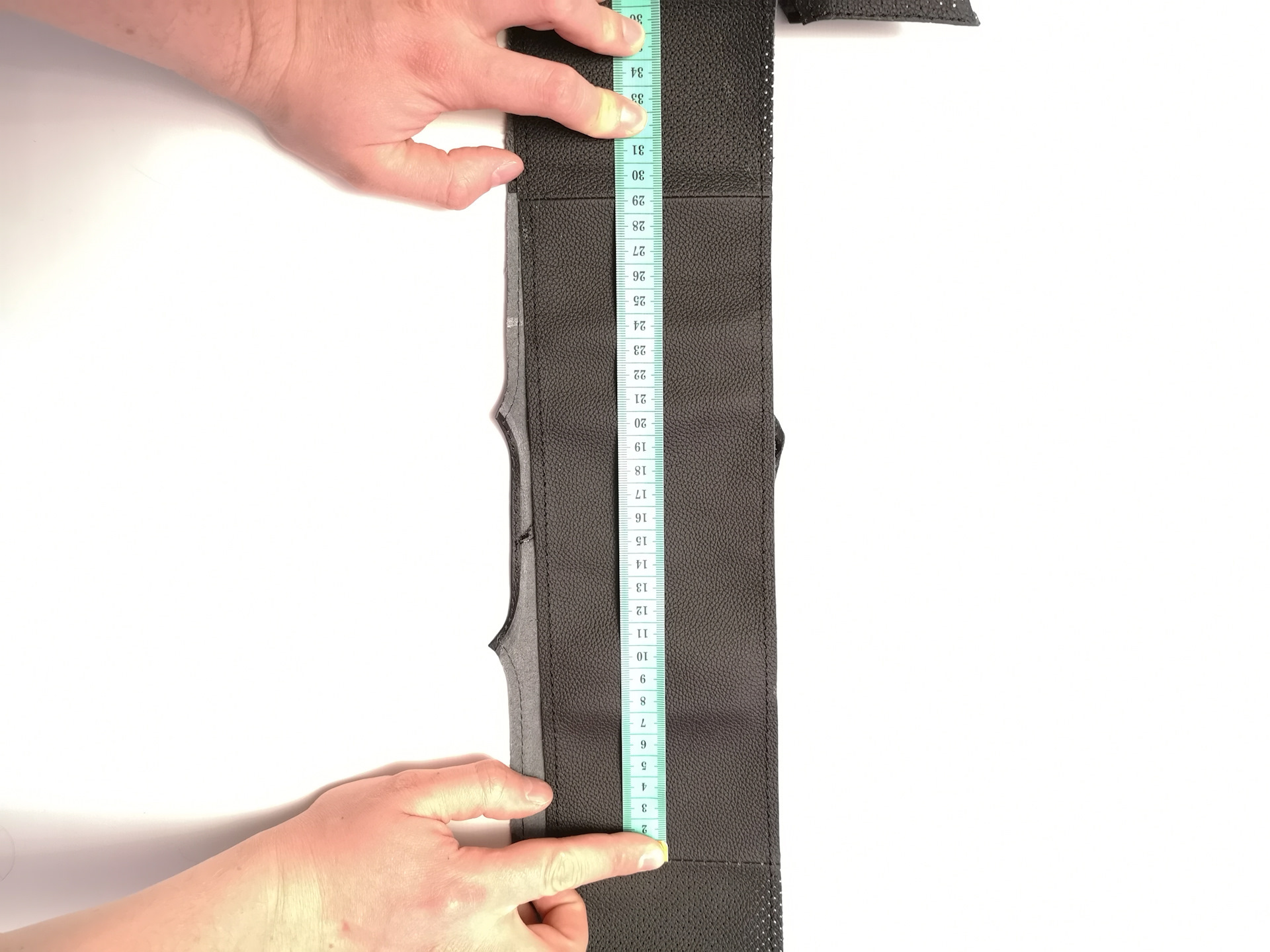

Однажды, увидев статью AgressivE89, ссылочка на которую тут, попросил его сделать замеры изделия:

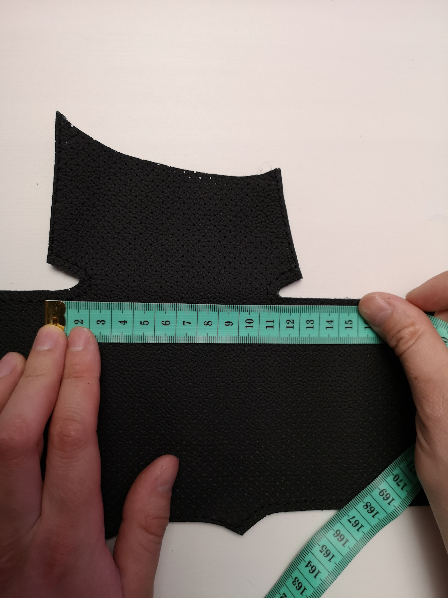

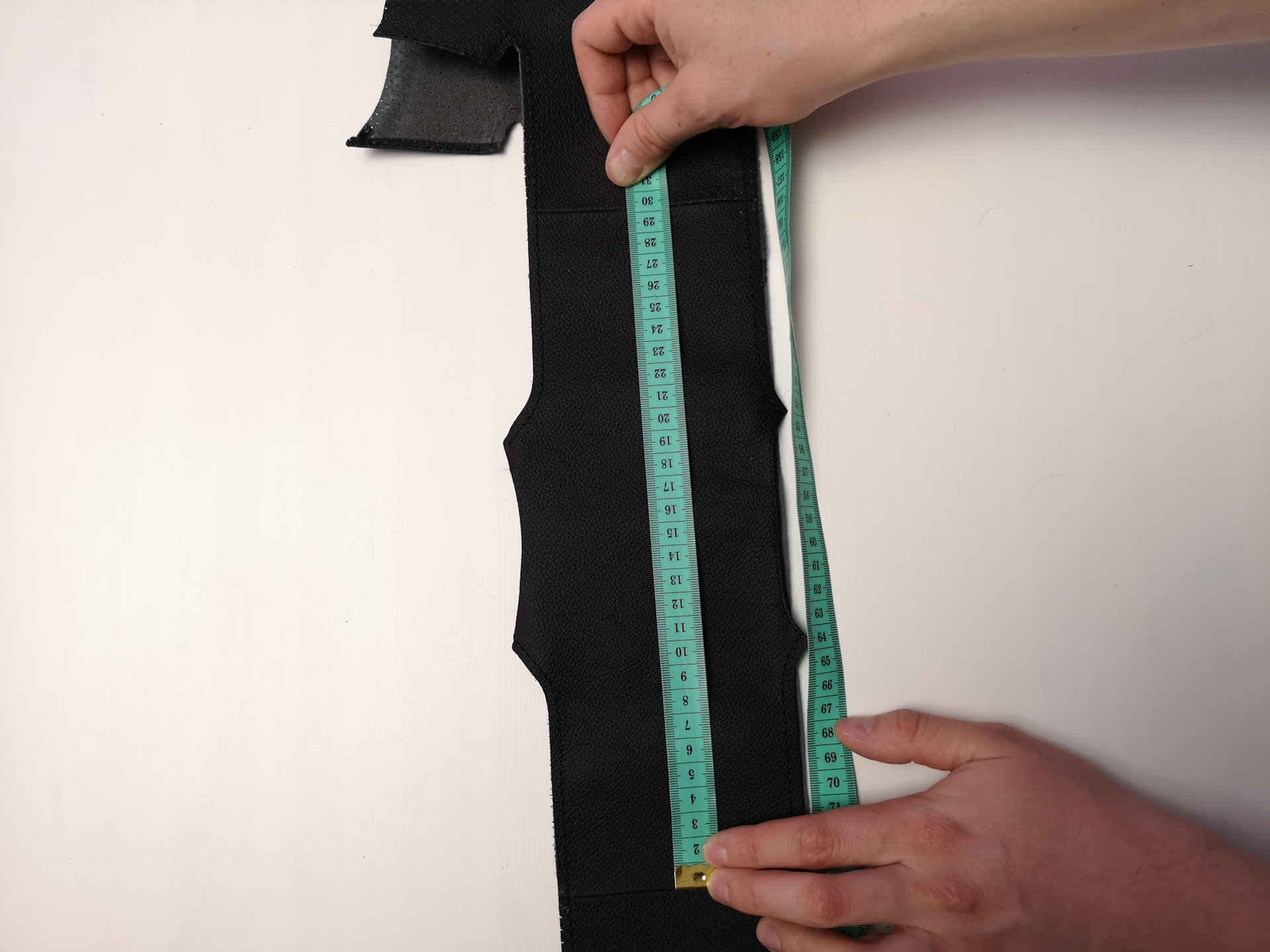

Верхняя прямая часть:
Запчасти на фото: 1S0009

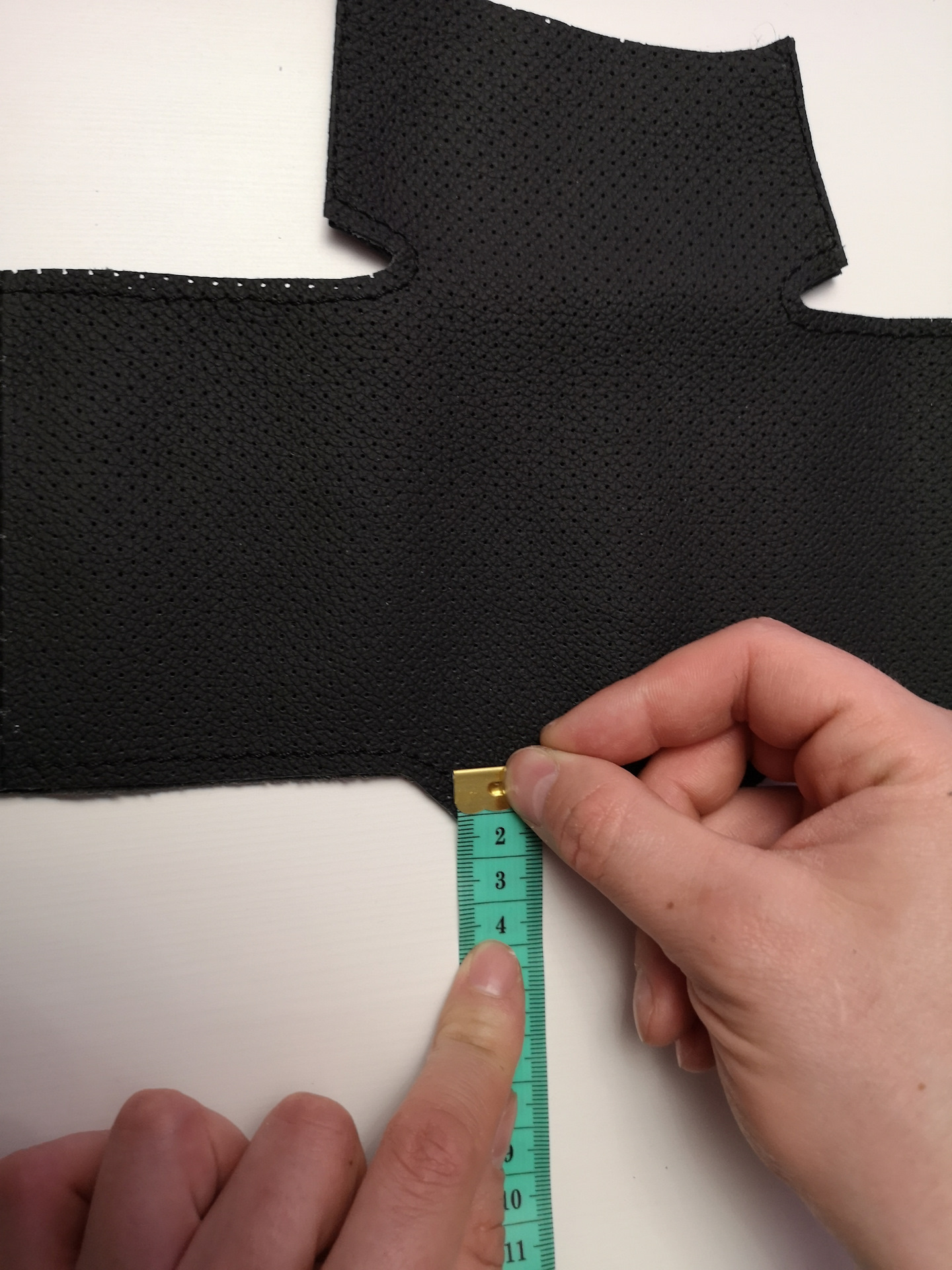

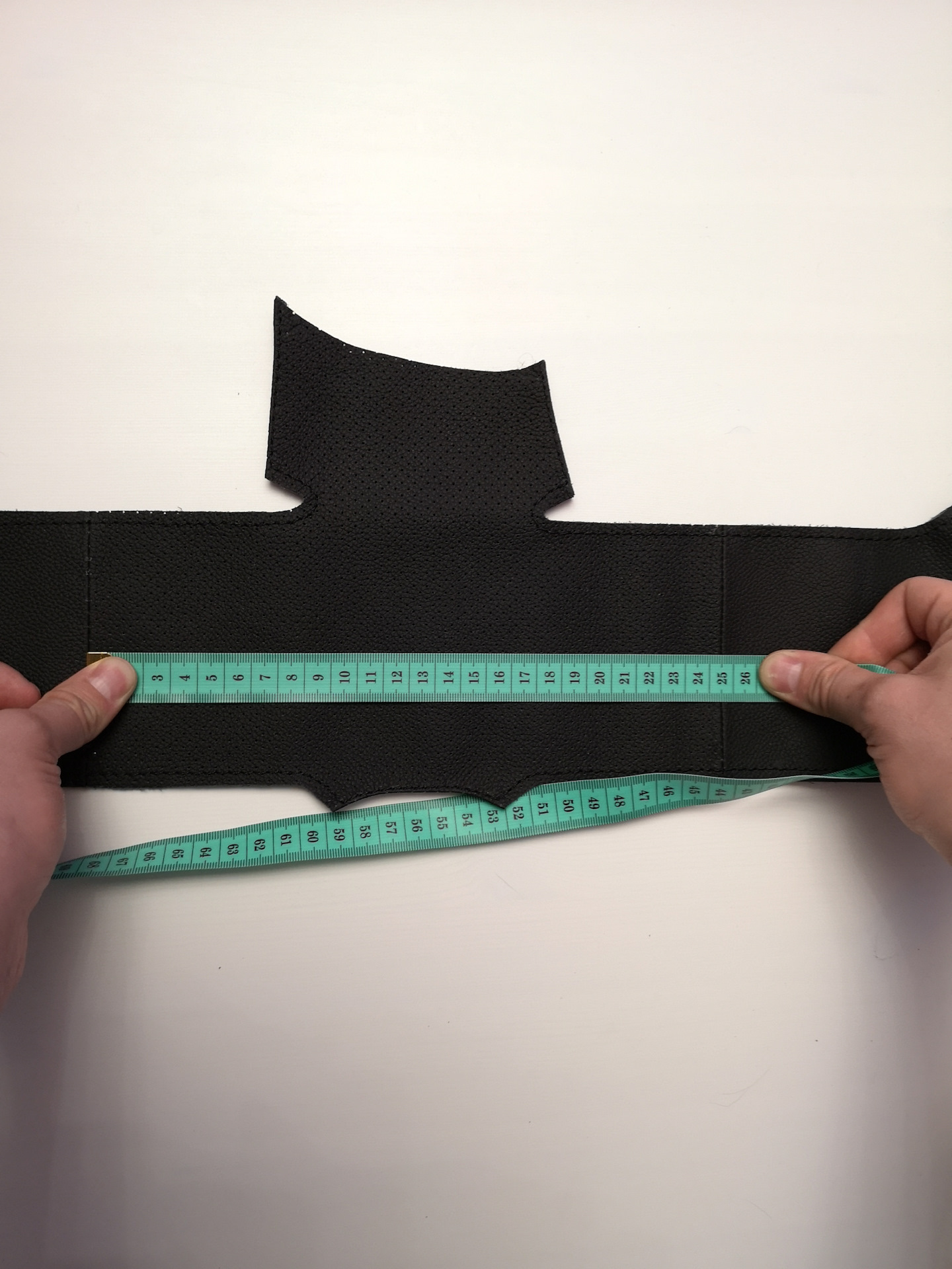

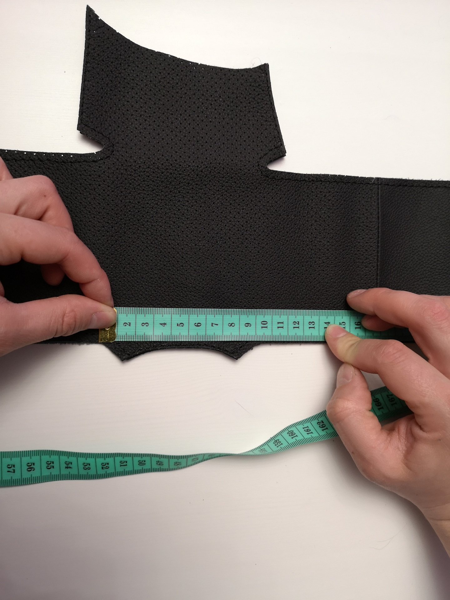

Две боковые части с выступами на спицы:
Нижняя часть с выступом на спицу:

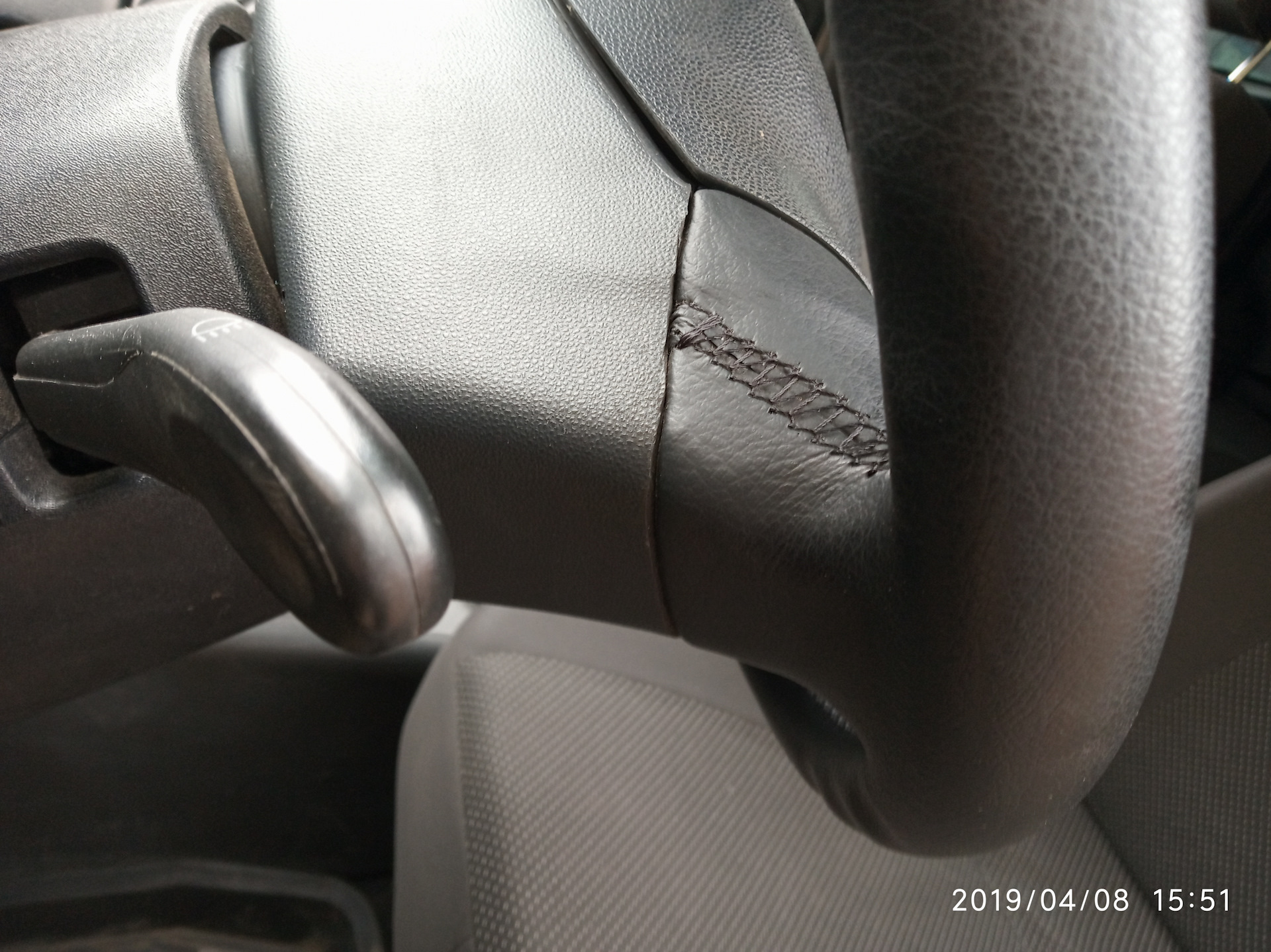

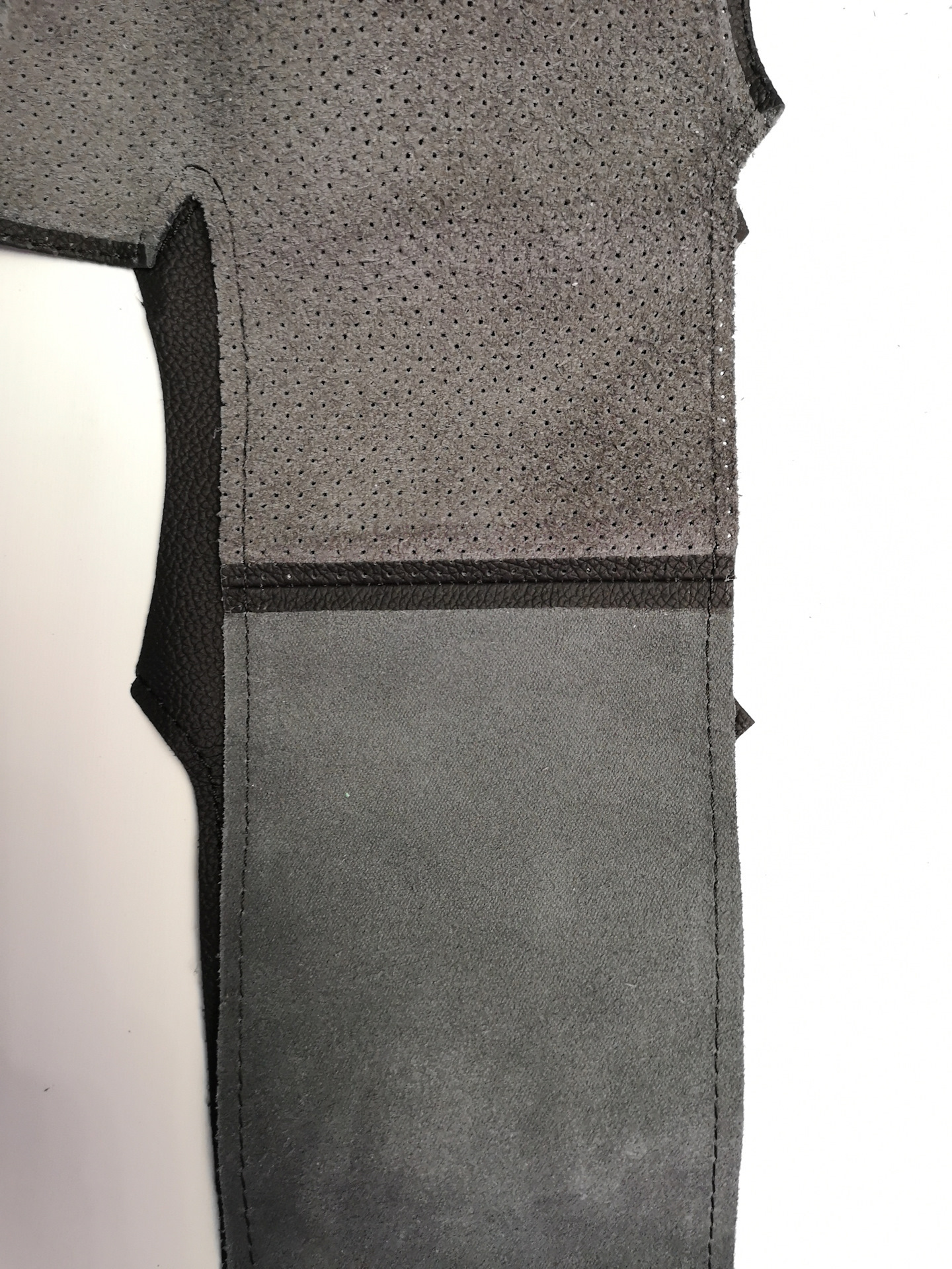

Заводские швы выглядят так:
Как выполнял обтяжку, можно почитать тут

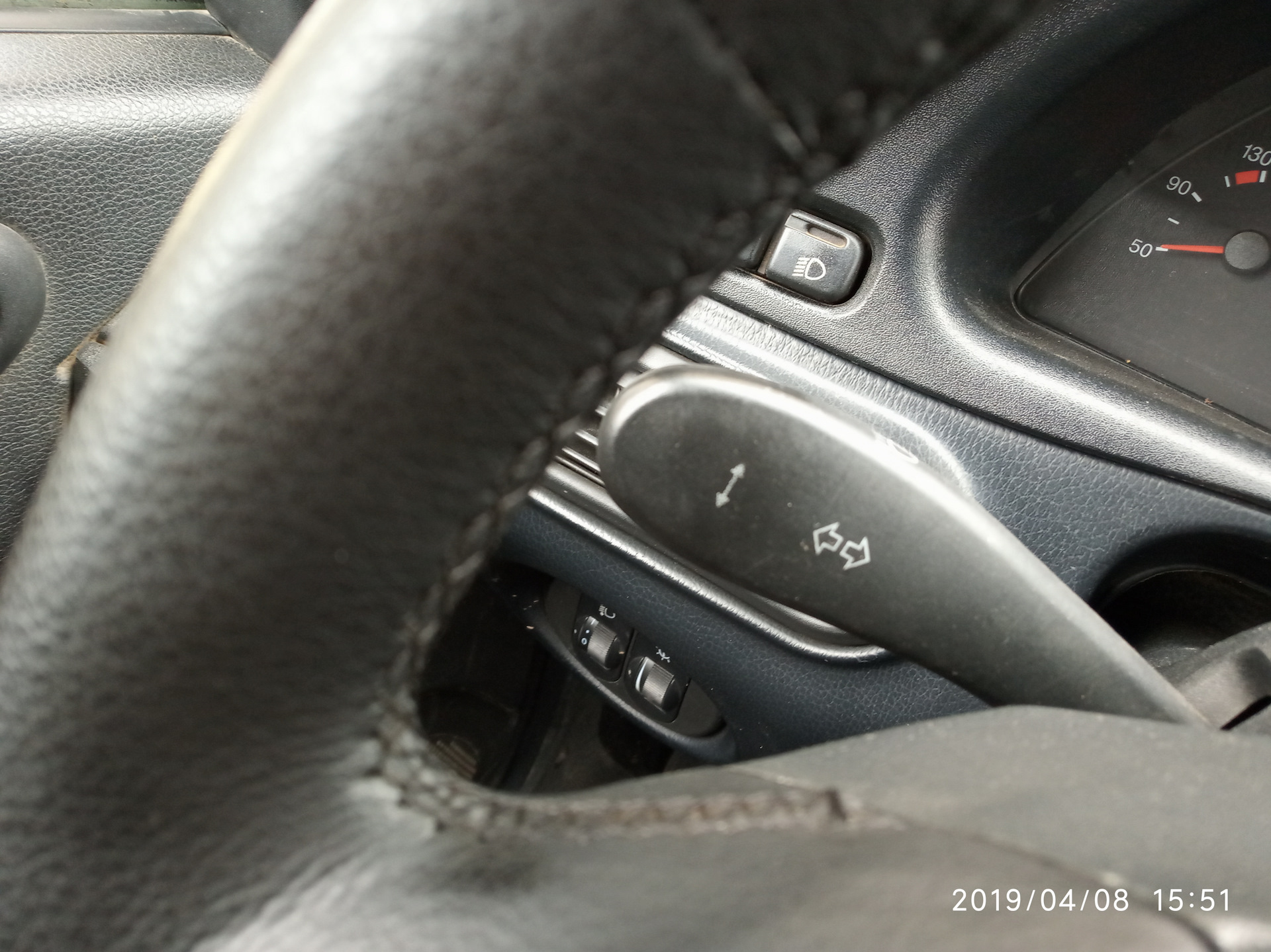

Молоток! А я вот сразу кожу взял, ошибаться было нельзя
Да я хз почему не хочу готовое) всегда сам пробую)

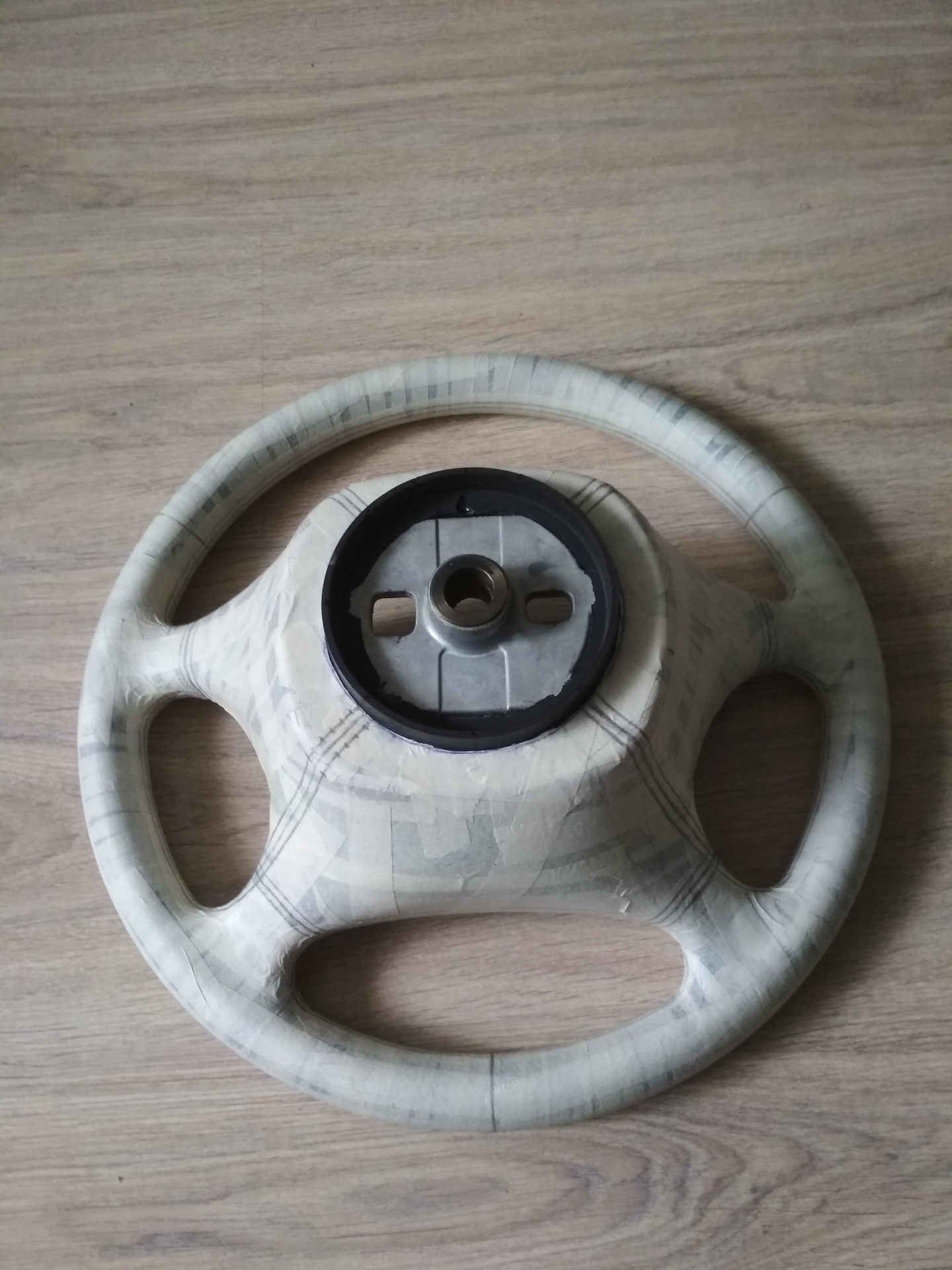

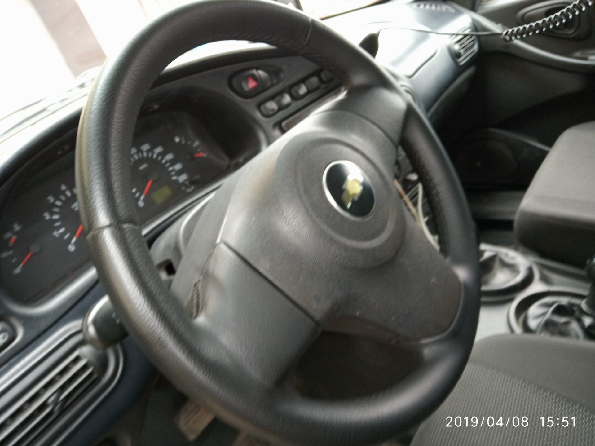

Слишком свободно на руль одевается поэтому много складок. Надо чтоб наружный диаметр растинулся а внутренний в размер встал.
Учусь на ошибках)
Сделай свои выкройки из скотча, потом сравнишь как у агрессива и сразу увидишь что не так
Как вариант, ну я по этому и делал из дешевого кожзам
Оплетка должна туго натягиваться на руль при примерке, тогда складок будет минимум. Ну и дешевый кожзам через год будет в непотребном виде.
Да и про кожу писали что вытирается за два года
Не, не, делай со спицами! Даже если со второго не получится. Вид будет гороздо лучше
Хорошие выводы сделал, правильные, ТОЛЬКО поверь мне на слово. КУПИ готовую накладку из КОЖИ и обшей руль, пока он в хорошем состоянии. Третий год, даволен как слон, никаких складок. Обшивал не снимая руля. Заказывал на сайте кожарулит, лёг как родной. Валяется накладка кожзама, хотя было написано что кожа, с Алиэкспресса или Джума, точно не помню, гв…ще полное, хотя и под руль.
