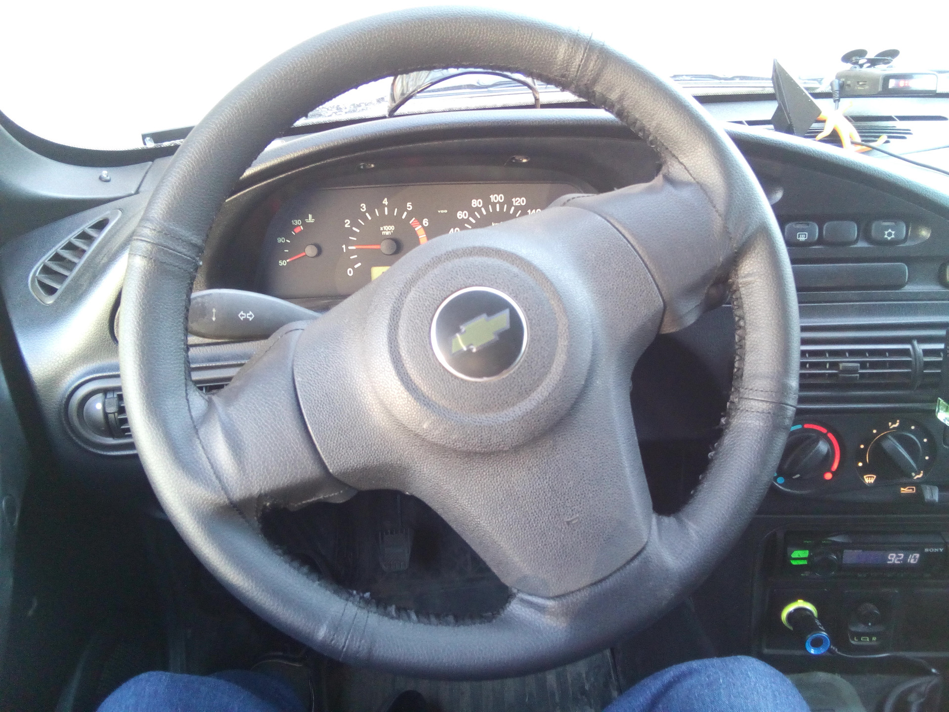

В продолжении темы по обтяжке руля в кожу, хочу поделится своим результатом.

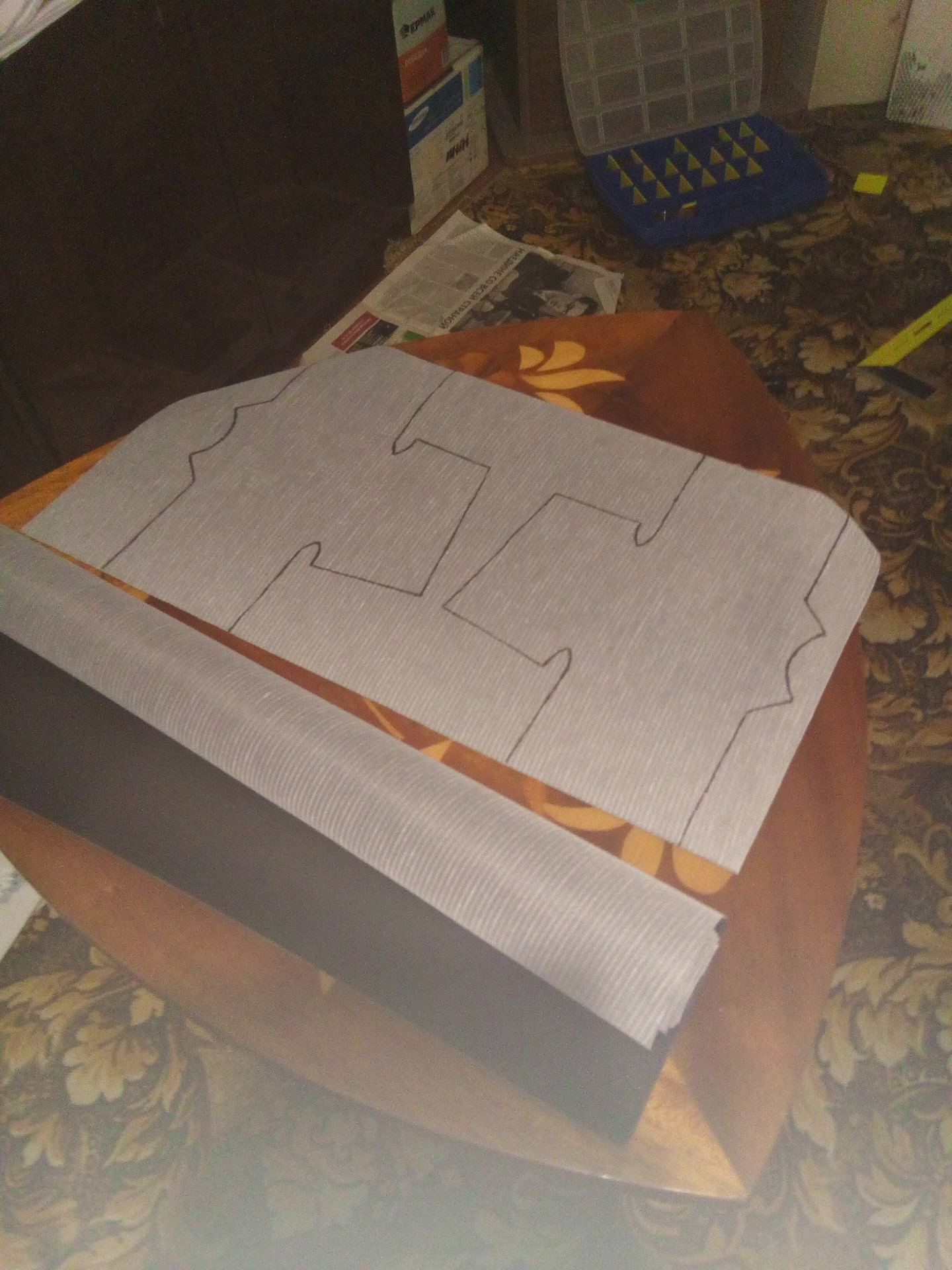

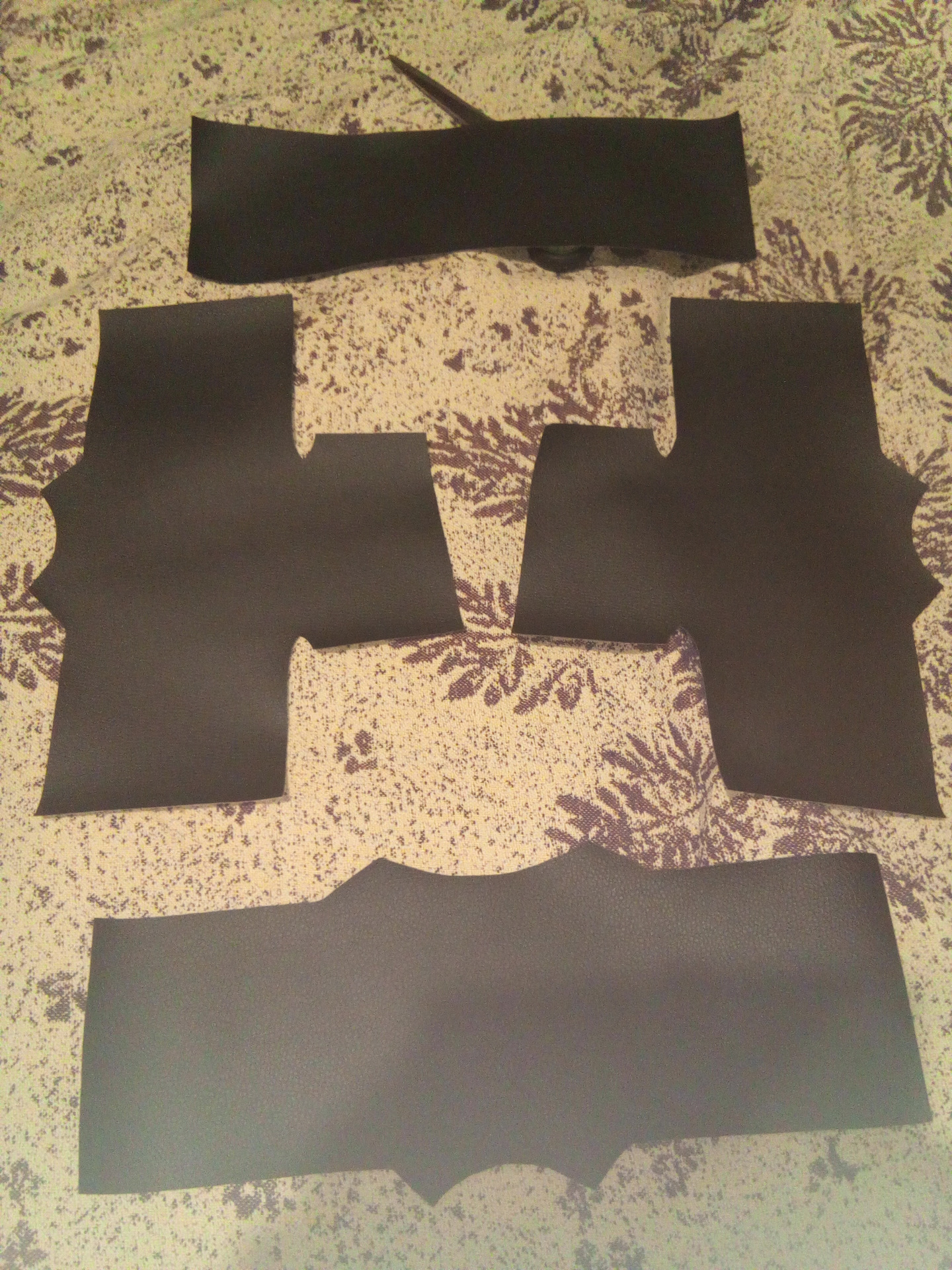

Начал с переноса выкроек на материал:

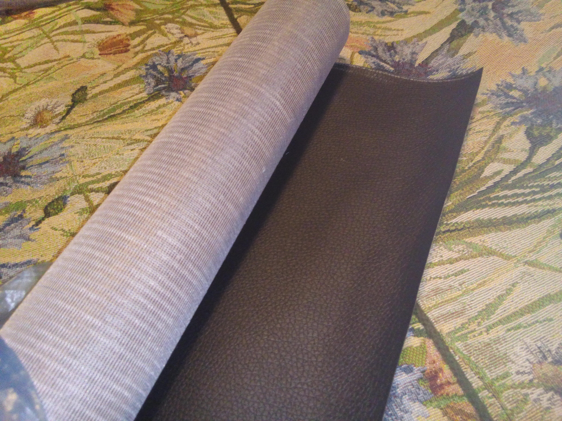

Коротко об материале:
многие предпочитают кожу, многие экокожу, я решил пойти немного другим путём, так как данным вопросом занимаюсь первый раз, взял самый дешёвый замкож:
Вырезал кусочки по выкройкам:

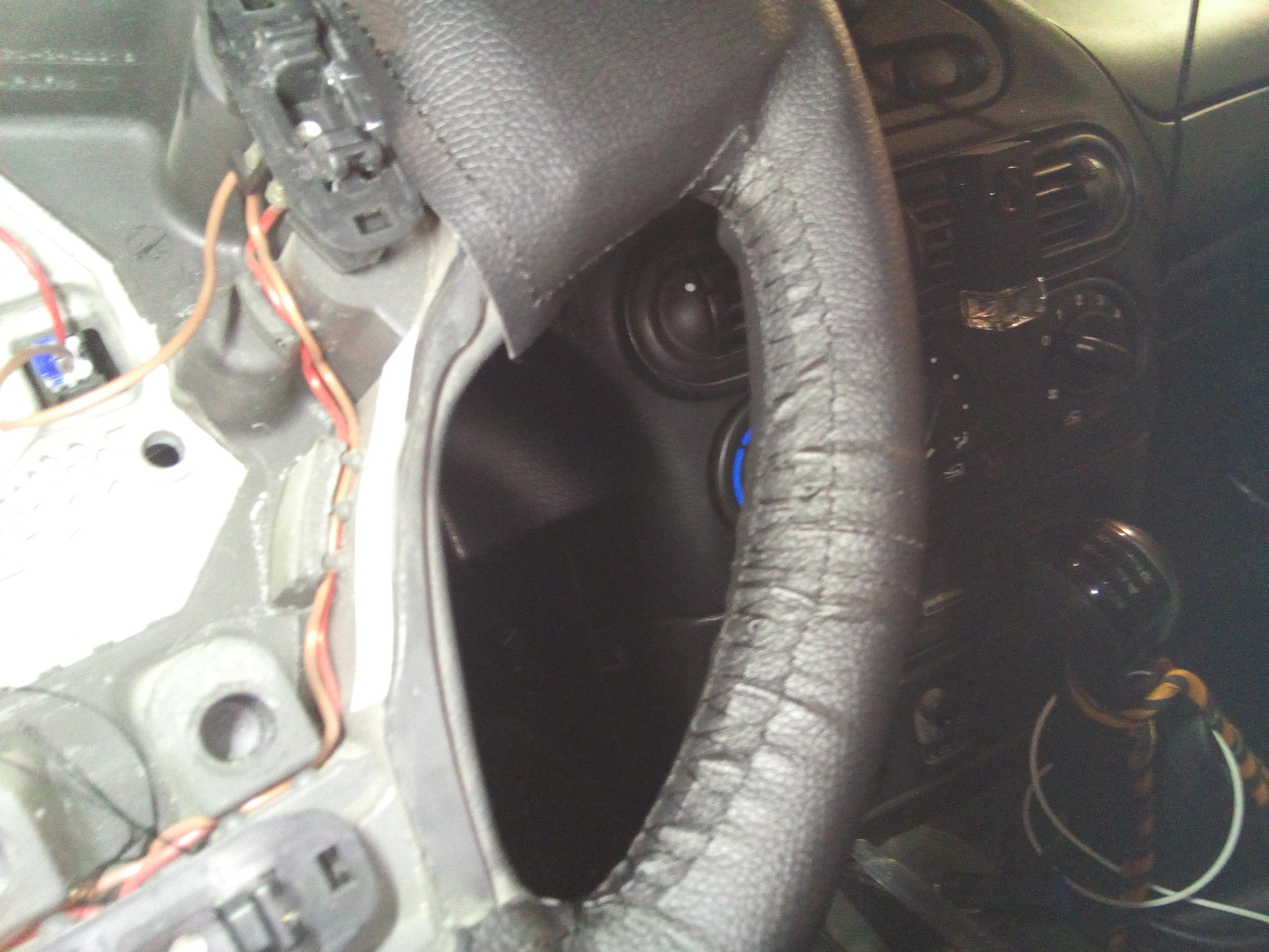

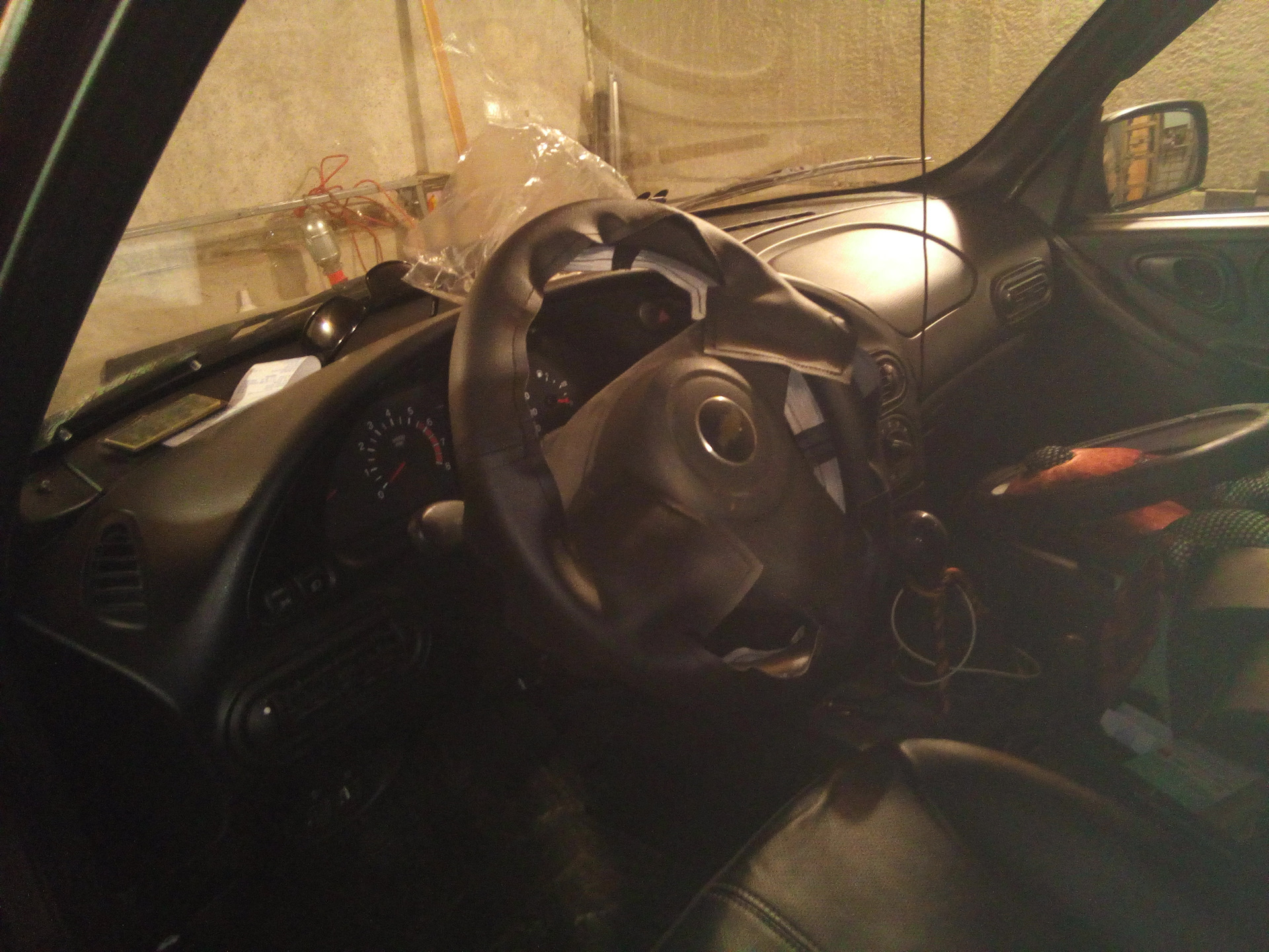

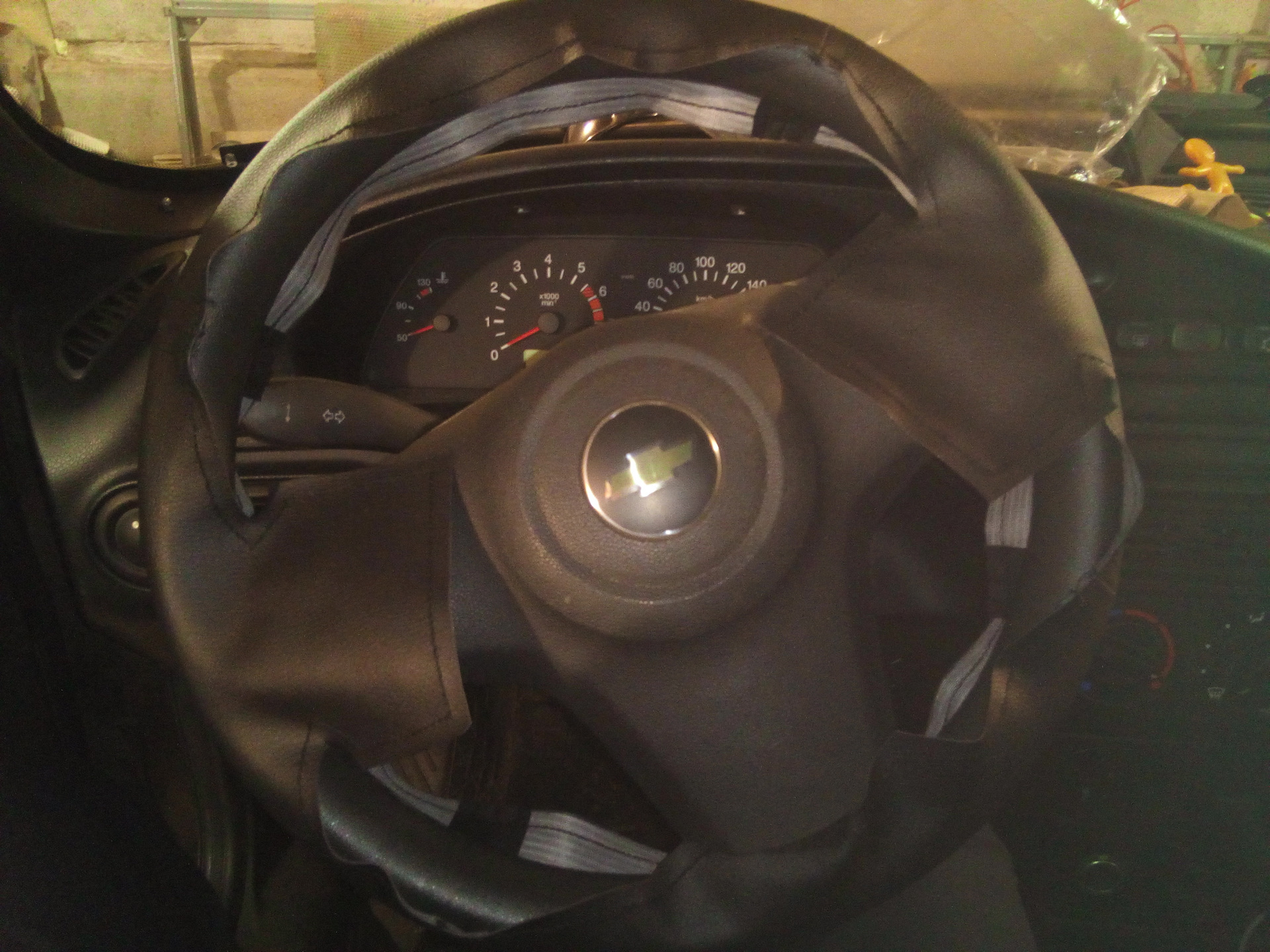

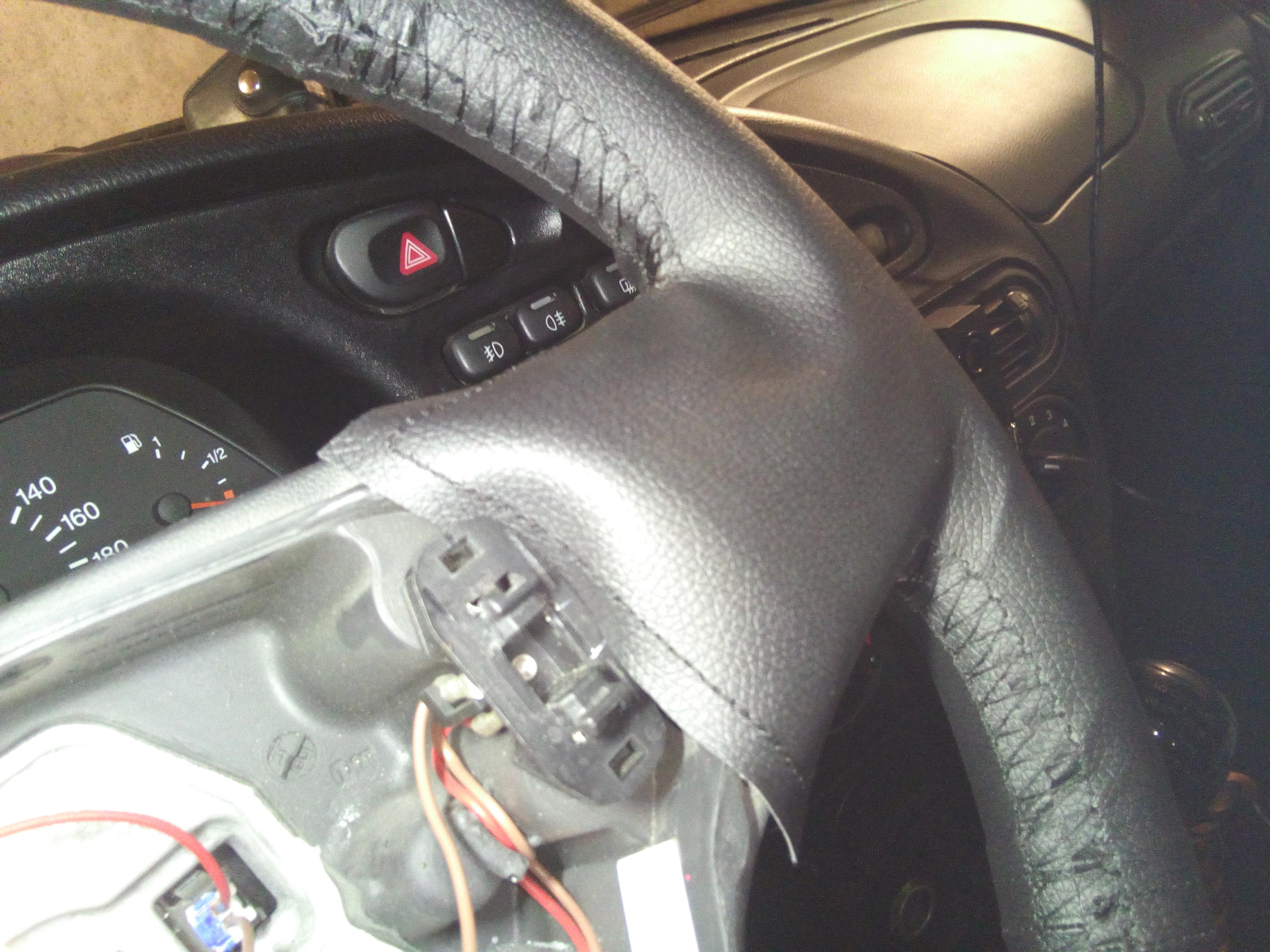

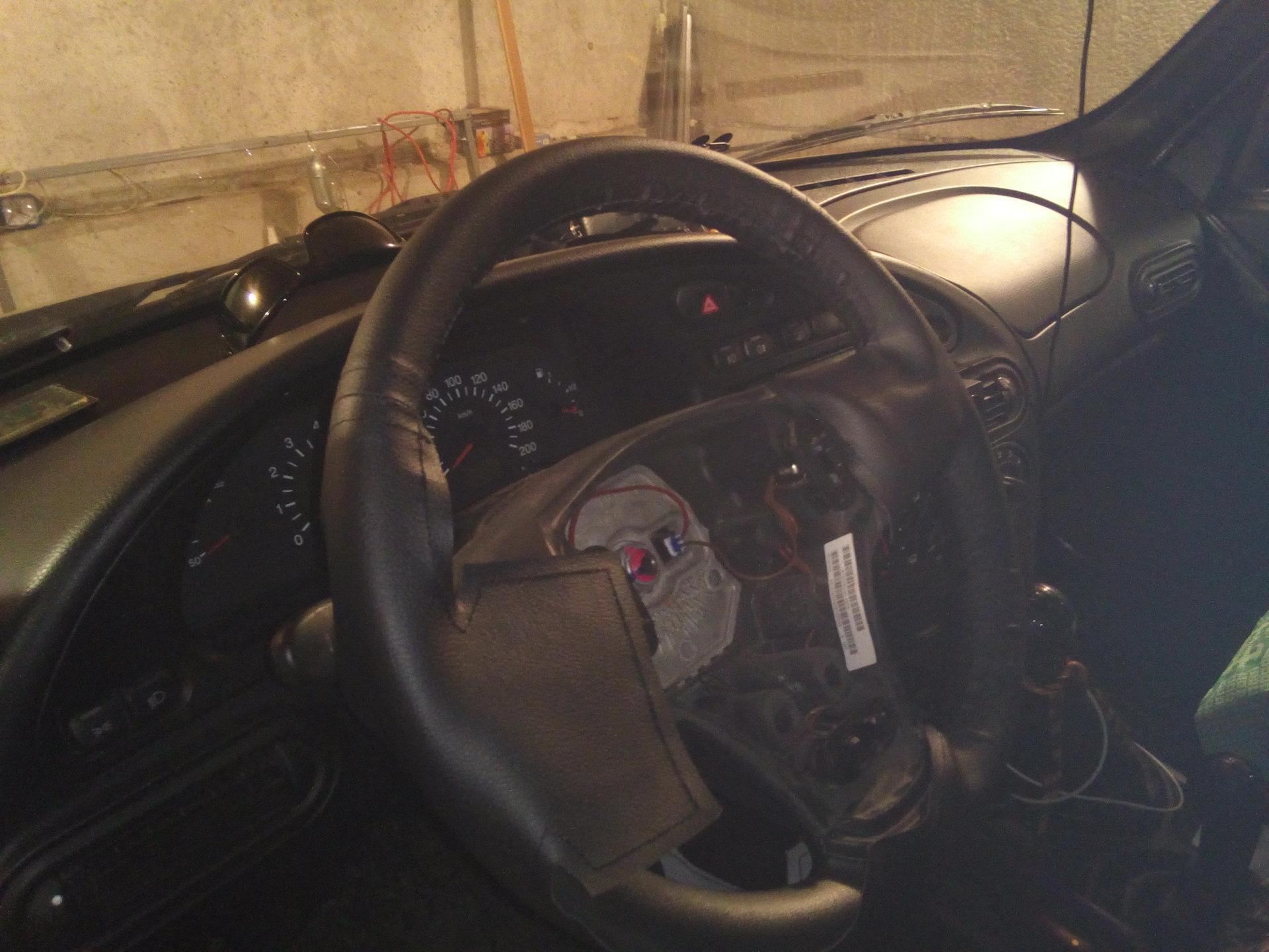

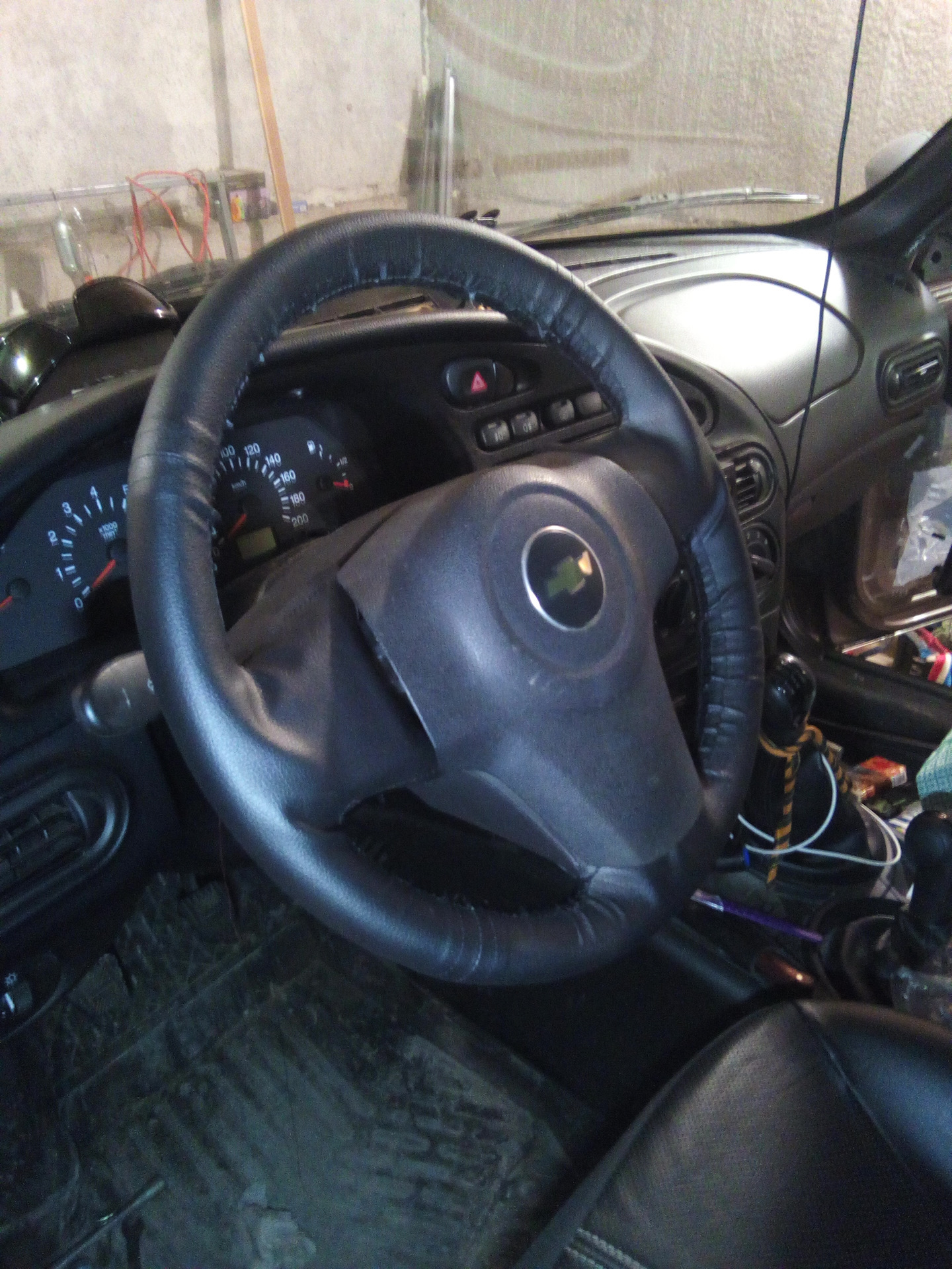

Далее отдал всё матери (работает швеёй) и после того как она сшила, побежал на примерки и сшивки:

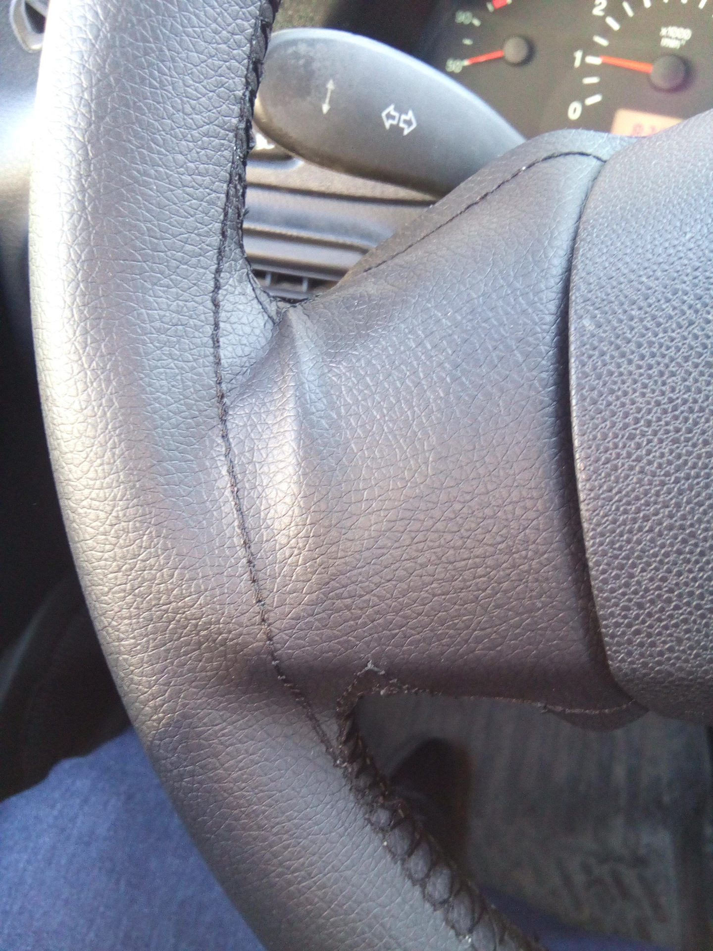

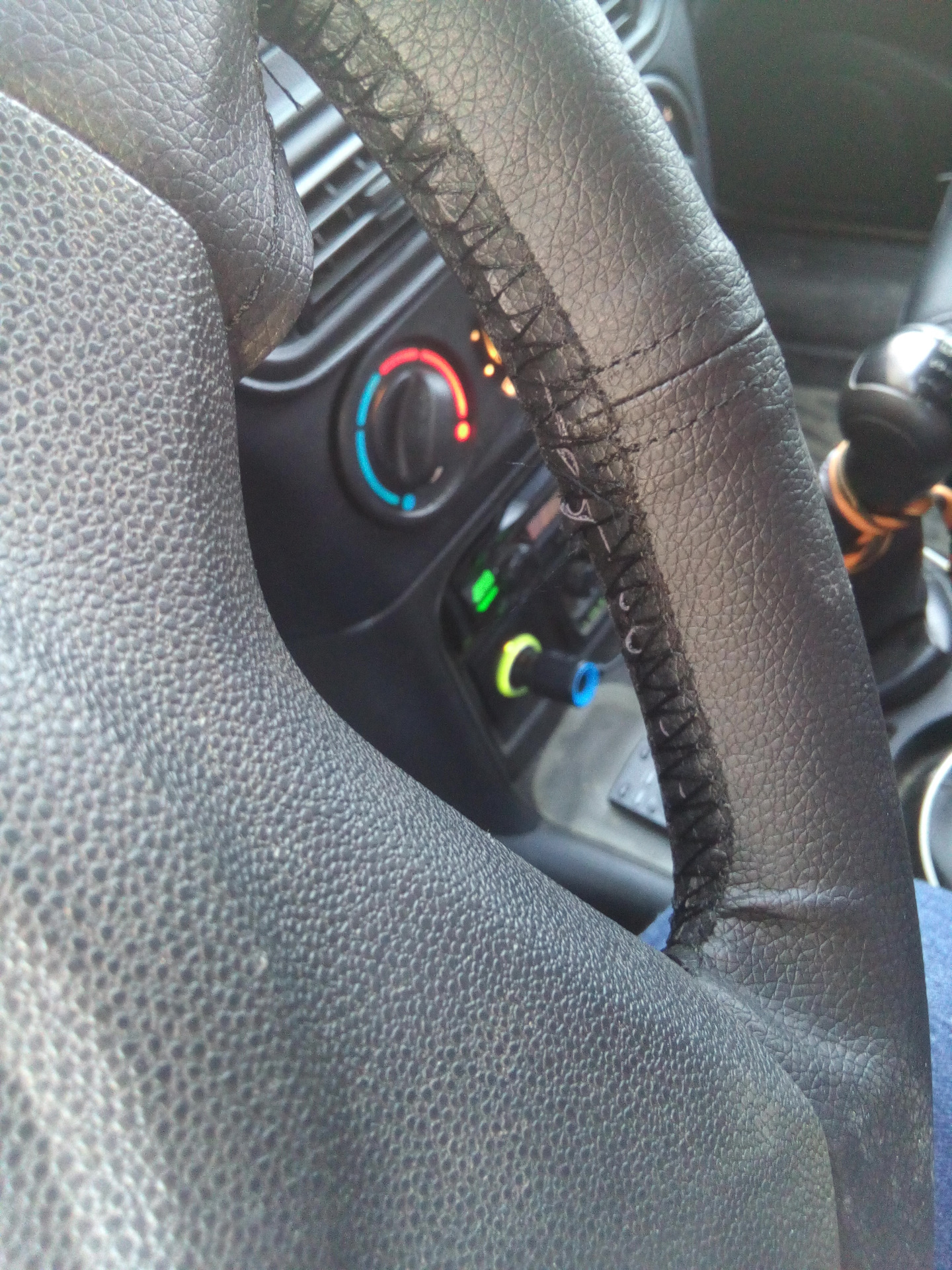

Теперь коротко о проделанной работе и результате: сейчас многие скажут, колхоз и тд…
Будете правы, но начнём по порядку: материал обошёлся мне в 190 рублей. Из данного куска замкожи можно сделать 3 чехла, по этому данный чехол обошёлся в 60 рублей всего.

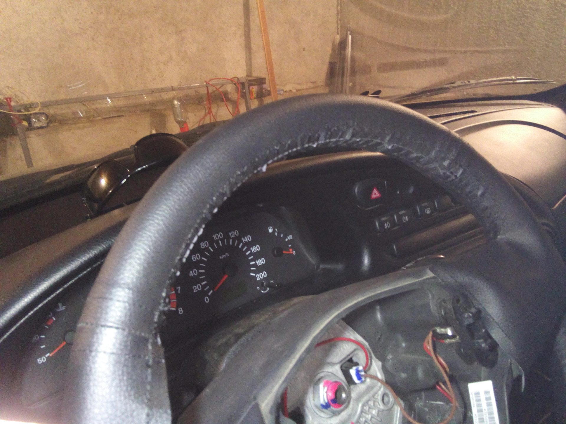

Не знаю насчёт экокожи, но читал, что кожу мочат в горячей воде, потом тянут и высыхая складки убираются. У меня материал просто тянется, по этому нужно было делать чуть меньше размеры, чтобы избежать складок…
Ну и второй момент, многие делают на снятом руле, я не знаю как снимается руль, да и не ищу лёгких путей…
Из проделанного: уменьшили в диаметре сантиметра на 4.
На обтяжку не снимая руль ушло 2 часа.

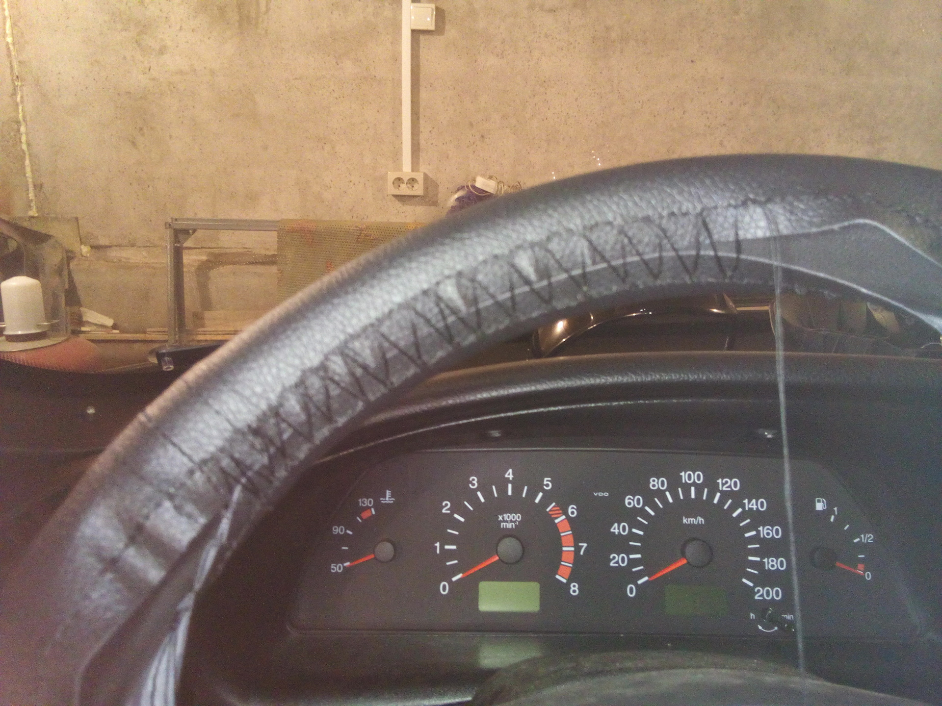

Всё равно есть косяки в обшивке, но для меня они не значительны (не забывайте, что делали сами). Спицы не приклеивал, ищу тоненький двухсторонний скотч (не узкий, а тонкий).

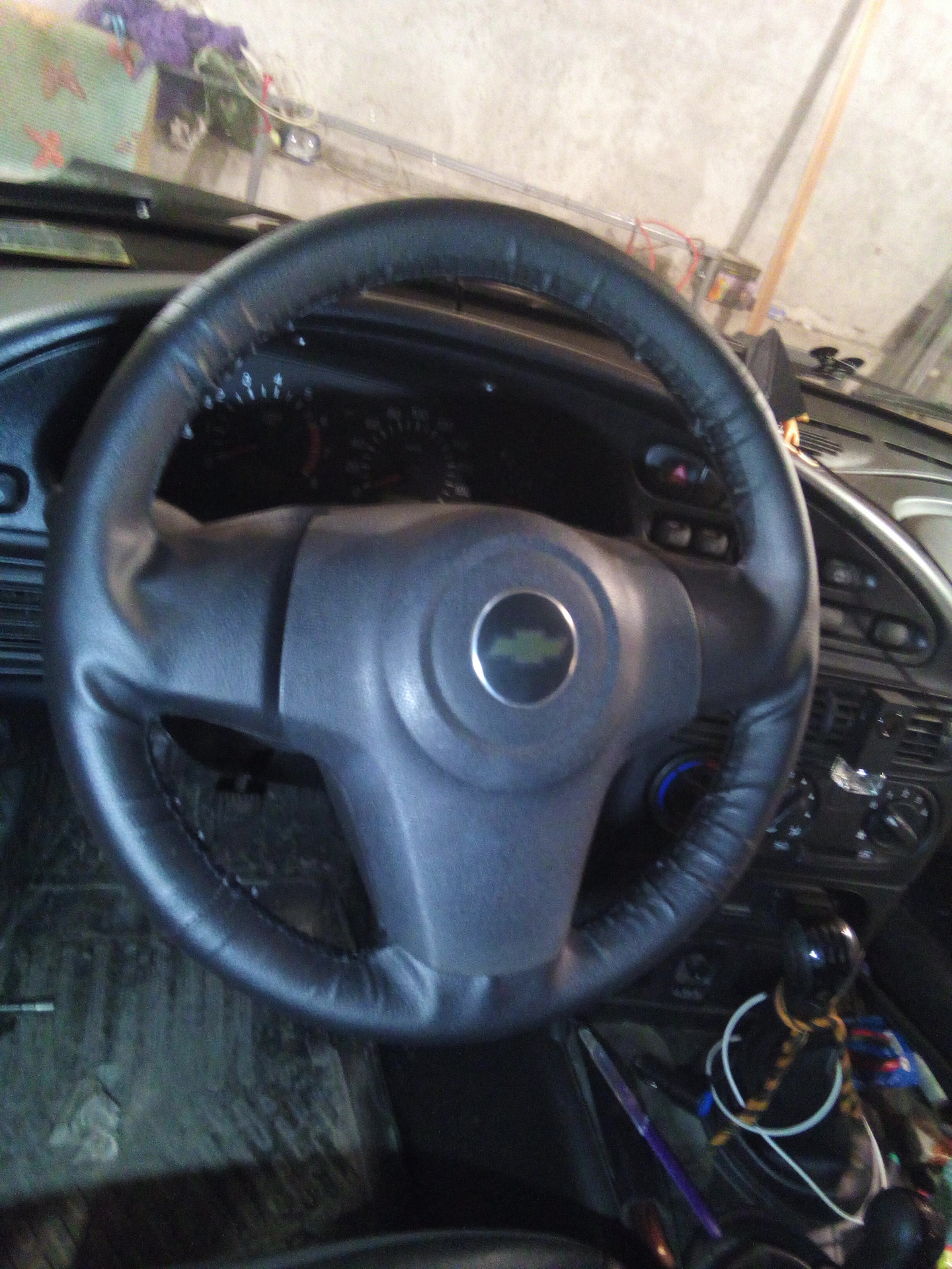

Результат:
PS 2021 год, пробег 104 тысячи км, протёртостей не наблюдается.

Нормально. На спицах зачем клеить? Сделай, как в "кожа рулит"-прихватить ниткой к краю руля. Все отлично держить и натянуто
Если честно не понимаю как они там ниткой прихватывают
если память не изменяет в начале спиц сшито, а лицевая часть натянута и прихватывается на кромке по углам спицы ниткой прямо к рулю уже под подушкой. Как то так.

Очень не аккуратно…
Я конечно не профессионал в этом деле, но кожу надо на швах истоньшить было
Это кожзам
Тогда выемки в руле под швы
