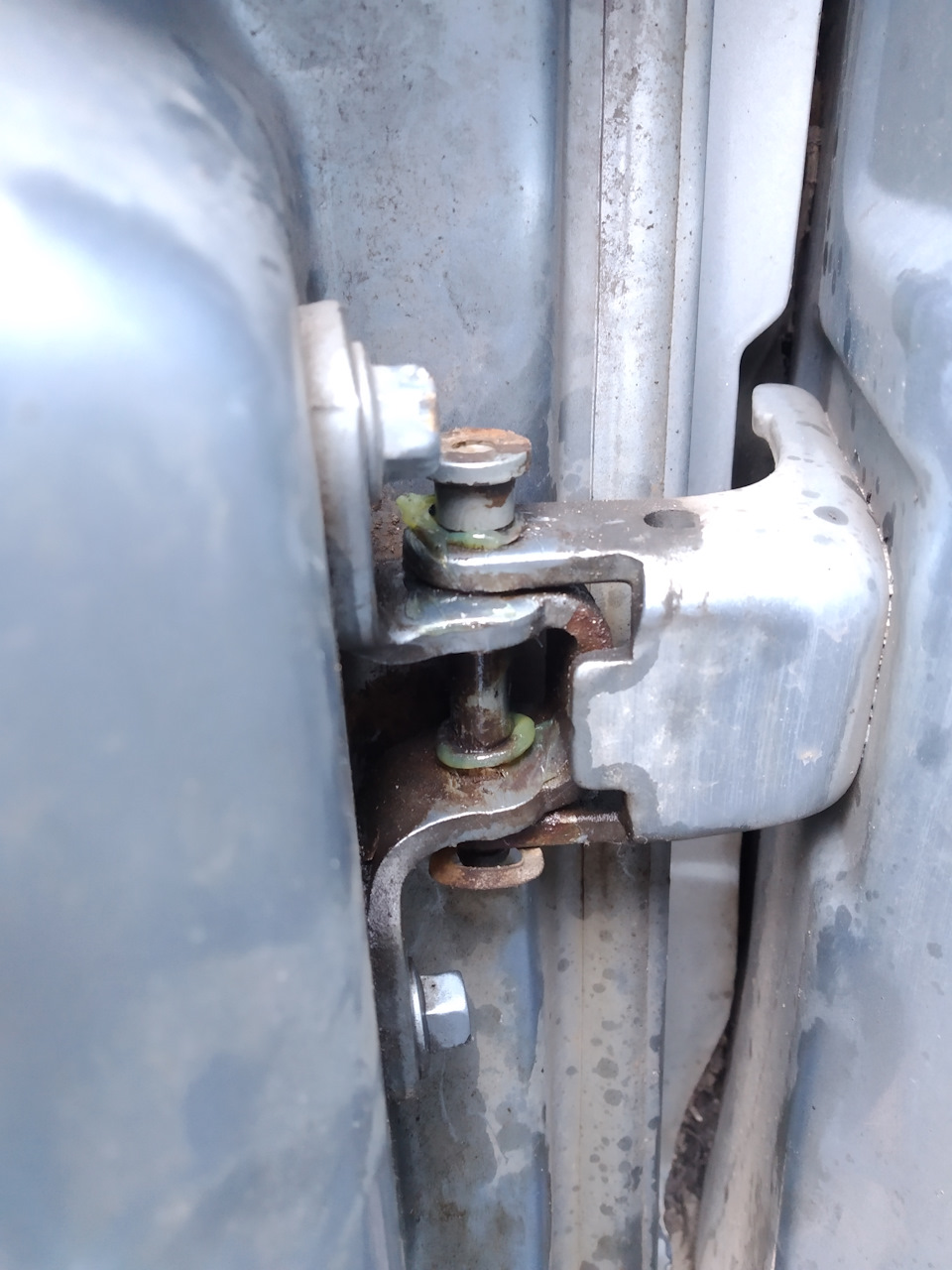

5) И наверное самое главное, что уже давно напрашивалось — заменил втулки на двери, дверь очень сильно просела и при закрывании казалось, что она вот-вот начнёт цеплять заднюю дверь. Заменил только нижние втулочки, но изначально собирался заменить и верхние тоже, но как оказалось замена нижних полностью решила проблему, дверь не люфтит вообще. Чертежи втулок брал с драйва, приходится поработать чуть чуть напильником, но это дело на 5 минут :) (5 EUR)

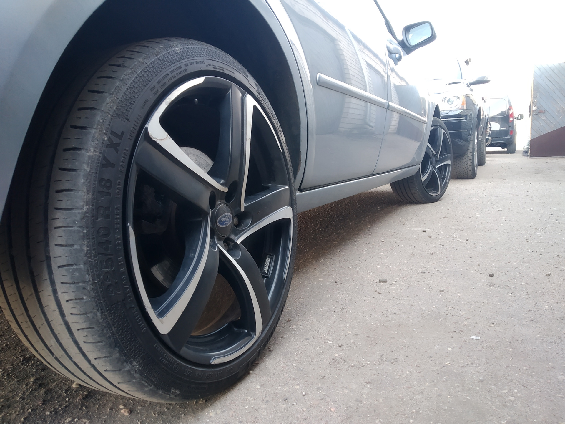

6) И наверное самое главное и самое интересное. Наконец-то приобрел себе неплохие диски за адекватную цену. Размеры R18, 8J, ET45. Вместе с дисками была и резина(летняя), чему я так же несказанно был рад. Резина Barum Bravuris 225/40. Модель дисков — ALUTEC SHARK BLACK R18 (250 EUR)

А мне нравится что высокая!)
надо ближе к землее. а то джип😁
С Рижскими дорогами только так, яма на яме 😄
ну это да. я когда на моне в Риге то еду по тихому и на всех похеру. 😁
Диски жЫЫЫр👍👍👍
