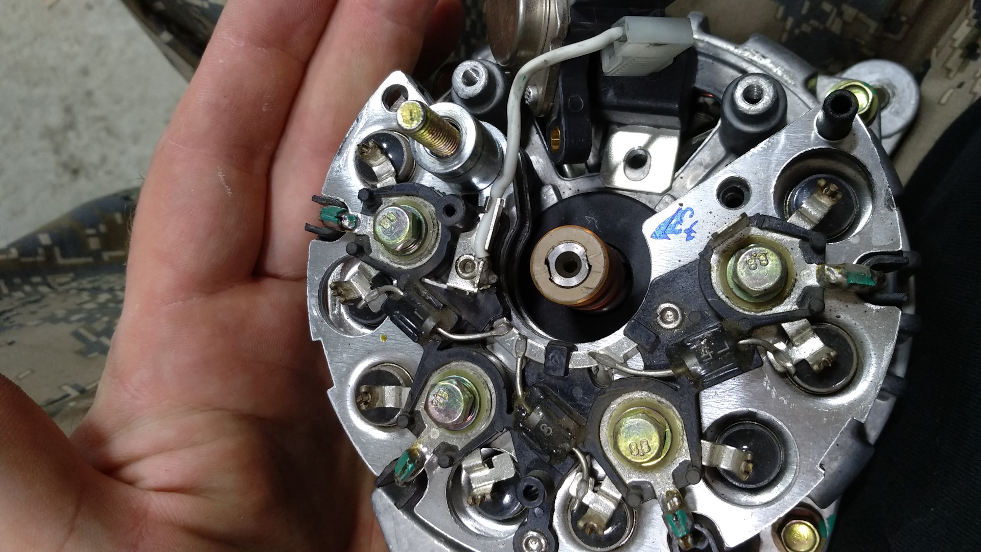

Разбирая и устанавливая внешний регулятор я столкнулся с большой выработкой щёток ( проехал всего 5000 км) и износом колец.
И подумал о том, что мне не очень хочется менять щетки регулярно.

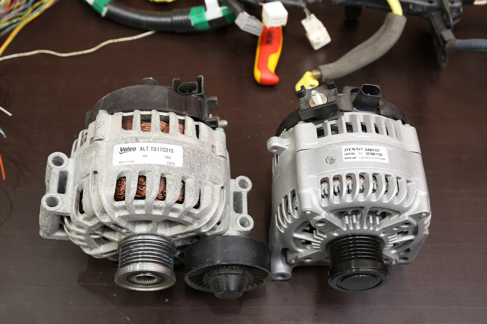

Что генераторы Valeo бывают изготовленные во франции или Польше ( у меня есть оба варианта)
В Польше вроде востановленные делают, но что это означает я не знаю.
цены на новые Valeo мягко говоря мне не понравились.
В качестве альтернативы valeo я заметил название Denso.
В каталоге Denso нашел самые мощные варианты для BMW ( Мощные из DENSO, для Valeo есть модели на 230А)
Выбрал DAN1127
210А с обгонной муфтой.

За время поисков генератора УМЗ 4216 мне надоел и я его решил поменять.
Выводы которые сделал для себя.
1) Почему не купить с японской иномарки б/У?
Потому, что максимум, что удалось найти это 140А
Как я понял позже только на BMW ( и других европейцах) ставят мощные электро вентиляторы по 600-850 Вт.
А, вот на японских авто для нагруженных двигателей ставят чаще вискомуфту.
2) Если хочешь мощный генератор больше 210А
купи DAN1127 :) будет экономия времени и денег.
