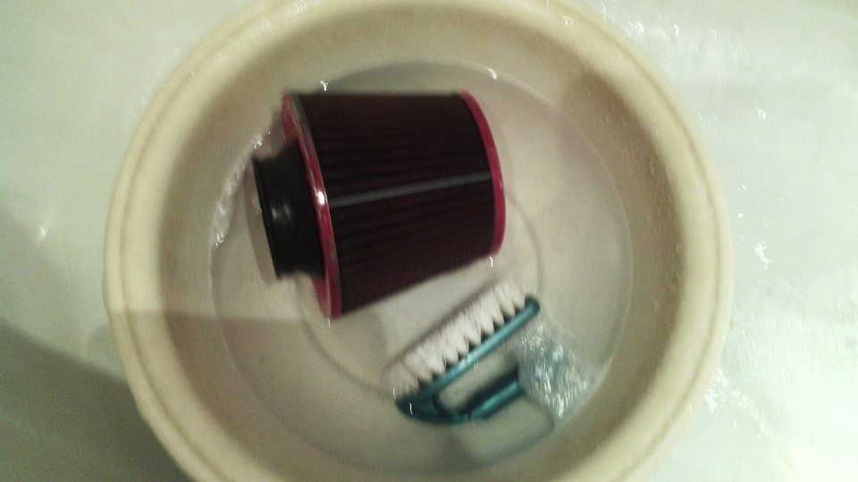

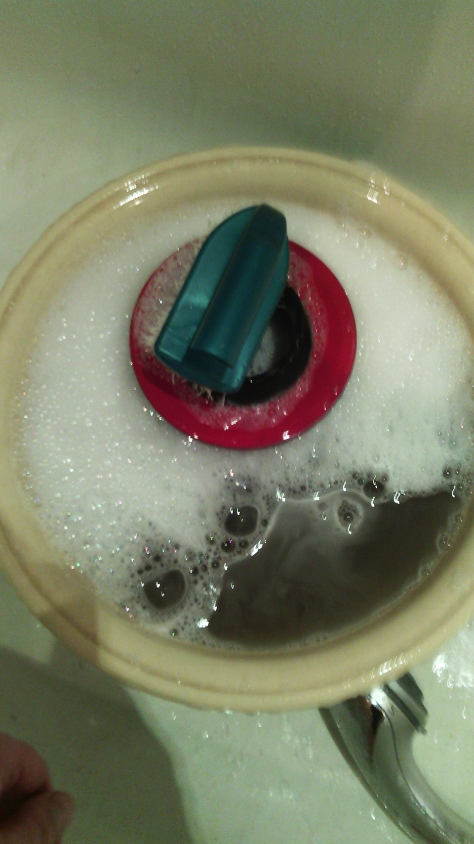

Весь процесс на фото смотрите. Занимаюсь этим по мере загрезнения всреднем раз в два месяца.Мою до чистой воды.

хорошо отмывает химия для мойки можно red fox развести и все четко проверенно

с пенкой — прикольно )
приколно
Поставь фильтр из форд Фокус вот его код AF-5294 26-0539. Одевается на ДМРВ, большая площадь забора воздуха и фильтрует хорошо а тем более не уничтожаеш розходометр пропиткой.
