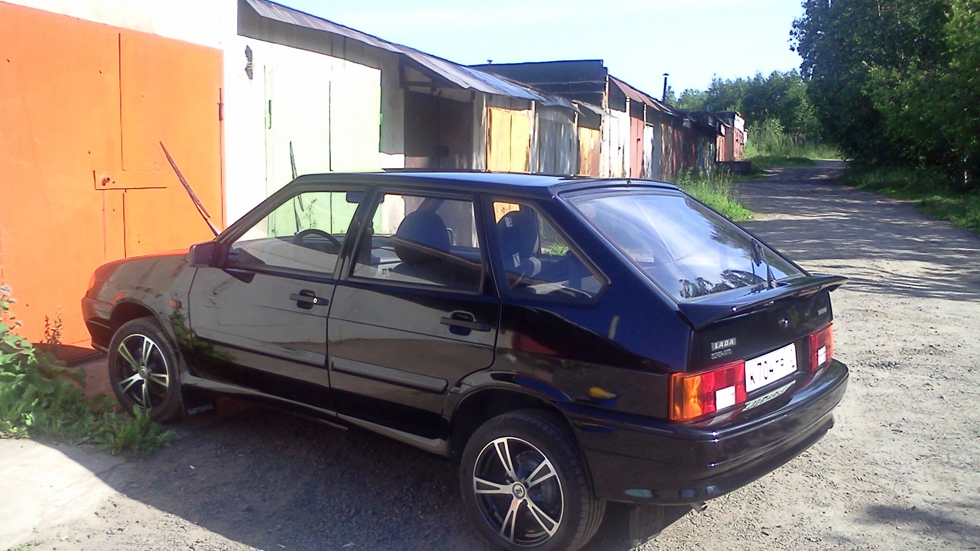

Автомобиль был куплен в 2011 году, до этого ездил на ВАЗ 07 (1986 года :D). Ходовая от приоры, 14 вентили спереди, двигатель 21124, вообщем ракета а не машина xD. Купил за 290 тысяч, дорого, но оно того стоило.
life's too short to drive boring cars

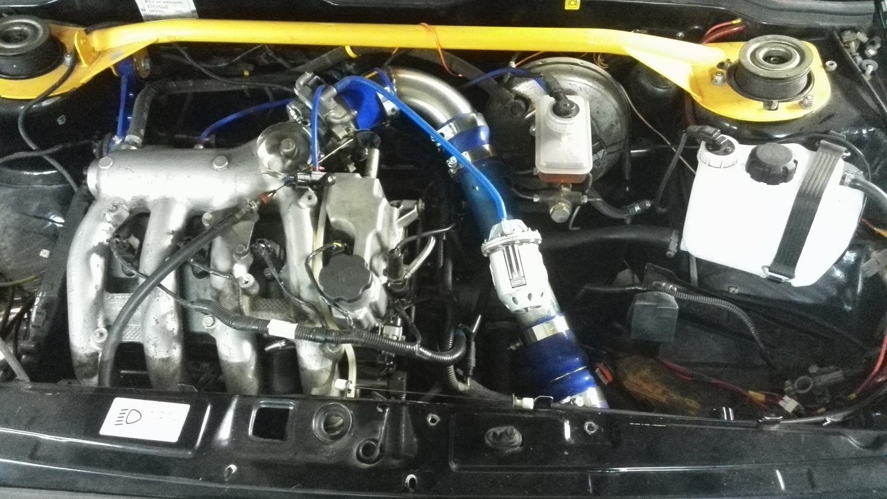

Список доработок авто:
Двигатель:
-124 двигатель 1.6
-Нива поршни 20 кубов лунки
-Шатуны 2110
-Сток голова
-ТУРБИНА TD04HL (китай)
-Коллектор под нижнее расположение турбины (clubturbo)
-Выхлоп 63 мм (банки fox)
-Вся топливная система переделана под старый образец(с обраткой и регулятором топлива на рампе)
-Форсунки сааб 431 (360сс)
-Blow off HKS
-Пайп 57 мм
-Интеркулер фронтальный (700x140x65) 57 мм
-Датчик абсолютного давления (МАЗ Евро-3)
-Датчик температуры воздуха (FAE 33160)
-ЭБУ Январь 7.2
КПП:
104 ряд
Комплект cцепления Vesik motorsport (органика)
Экстерьер:
-убраны отверстия и спойлер на крышке багажника
-убраны отверстия на капоте от значка
-евроручки "рысь" в цвет
Интерьер:
-Чехлы из эко кожи
-Кнопки стеклоподъемника Калина
-Замок багажника Калина
Электрика:
-Подогрев сидений
-Подогрев зеркал
-Противотуманки
Подвеска:
-перед Damp -50
-зад Damp -70
Колеса:
-Литые диски r15
-Резина Regal racer 195\50
Музыка:
3 компонентный фронт:
-DD cs 6.5
-Kicx 13 см
Усилитель:
-DLS ma41
Магнитола:
-Pioneer 8300sd
