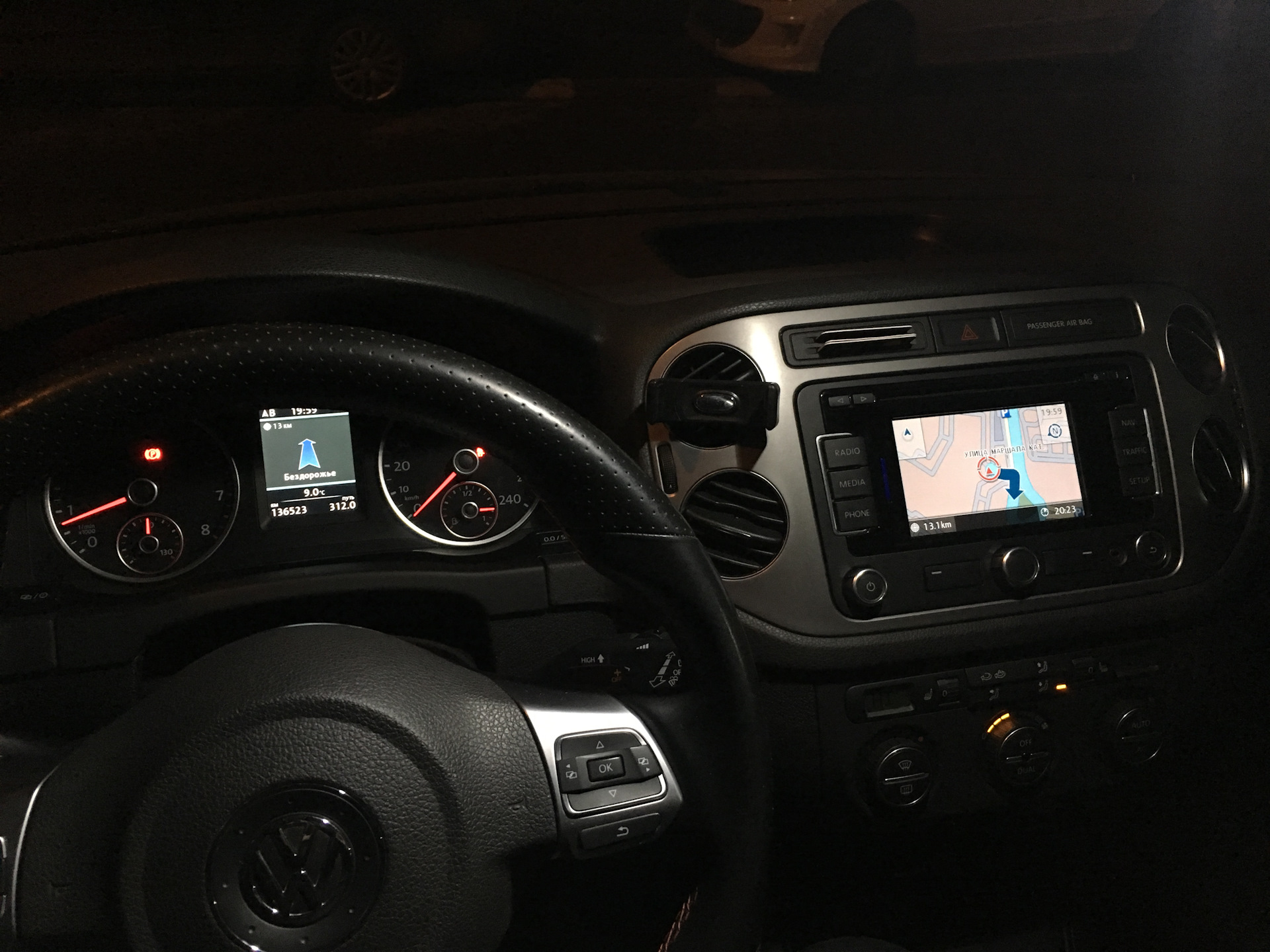

Решил заменить RCD-510 Delfi на более интересный вариант RNS-315. Первый плюс, и самый главный для меня это то что RNS-315 четко обрабатывает сигнал штатной камеры заднего вида, RCD-510 Delfi нуждалась в корректировке сигнала и не всегда включала камеру (на камеру идут импульсные сигналы и нужен был блок который корректирует эти импульсные сигналы в постоянные), но блок было внедрять лень и решался этот вопрос, с включением камеры, повторным включением задней скорости.

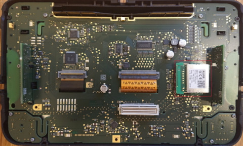

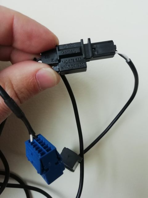

С установкой RNS встал вопрос с блоком Bluetooth. Отключать его опять же было лень. Попробовал включить Bluetooth на RNS и скорее всего получился конфликт. На RNS телефон не работает. Тем более нужна перепиновка микрофона. Так что оставил отдельный блок Bluetooth.

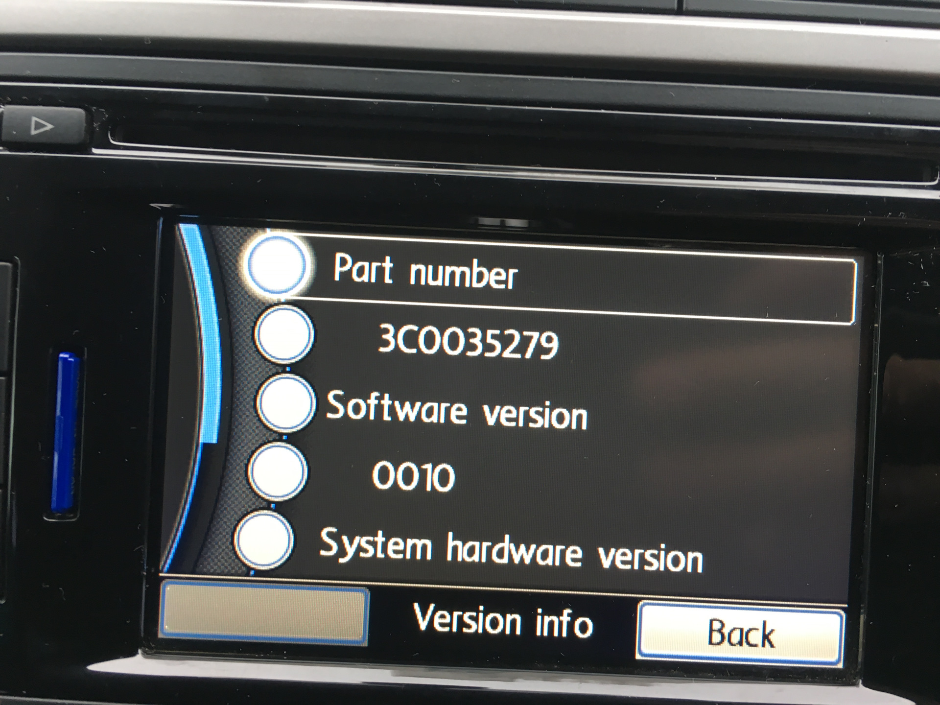

Так как моя RNS не имеет русского языка знайте прошить версию 3C0035279 с установкой русского языка можно, но умельца нашёл только в Киеве, так что если кому-то такая попадётся и вы захотите руссификацию то это возможно)))
Ну и на завершение оставлю информацию по своей версии RNS так как такие экземпляры очень редкие, и может кому то пригодится информация:
P.S. Благодаря добрым людям с форума Tiguan клуба, установил последние карты. Дали мне флешку с картами и сделал инсталляцию самостоятельно. Добрые и отзывчивые люди ещё есть.

Можно прошить до версии 0011, но русского там нет: www.drive2.ru/l/704477441954948655/

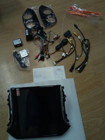

Кстати я гляжу вы поставили 330? Ну здесь ещё спорно что можно назвать динозавром. Ваше китайское чудо или штатную полноценную «голову».

Тоже стоит 315 но все норм. Да и блютуз рабочий телефон сразу подключается
Скорее всего мне нужно отключить отдельный блок блютуз и перепиновать микрофон.
Вот микрофон пока не ставил.
Без микрофона телефон ищет?
Конечно, даже громкая связь работает, но вот меня в этот момент слышно не будет тк нет микрофона
Понятно. Надо тогда заняться этим блютуз и микрофоном.
