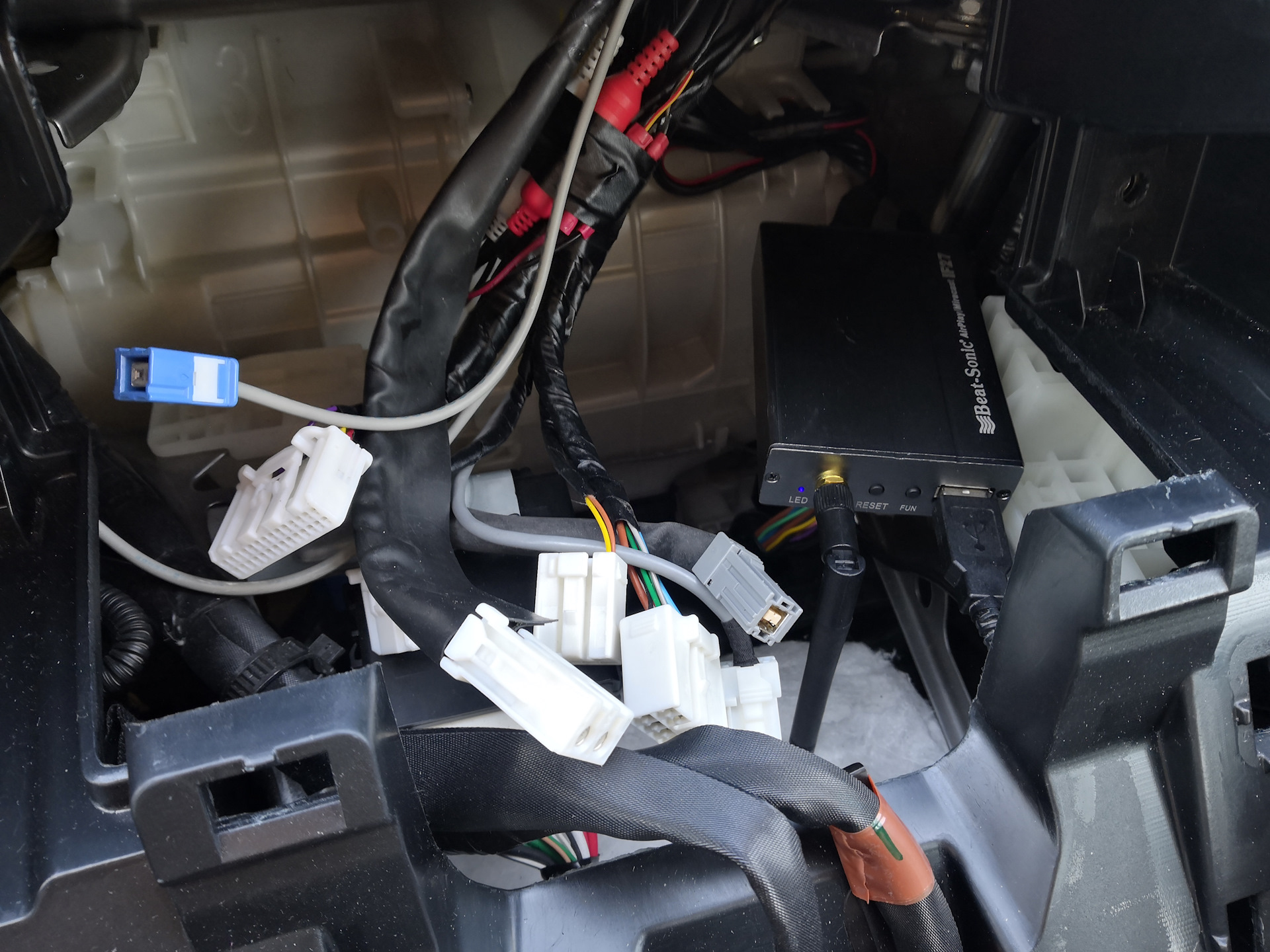

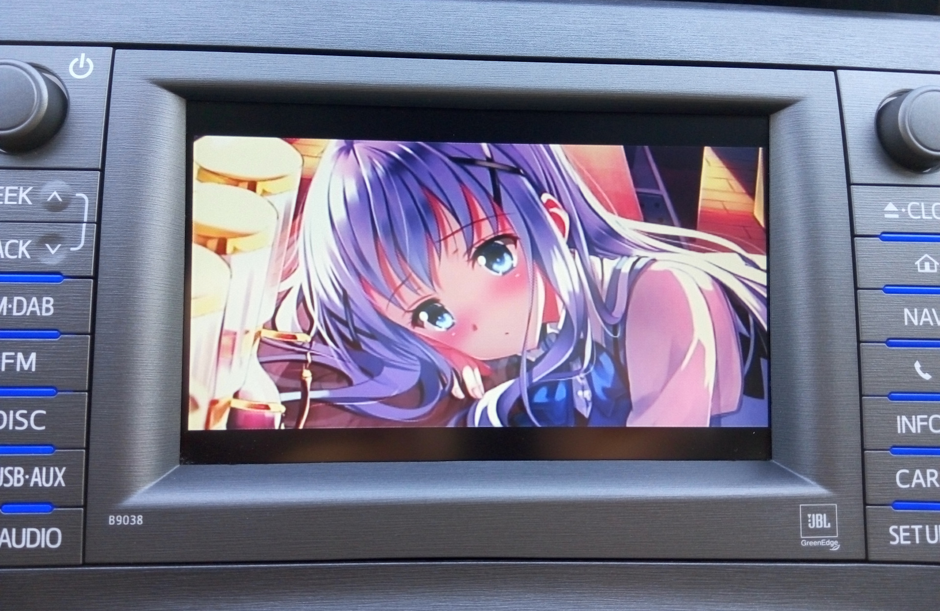

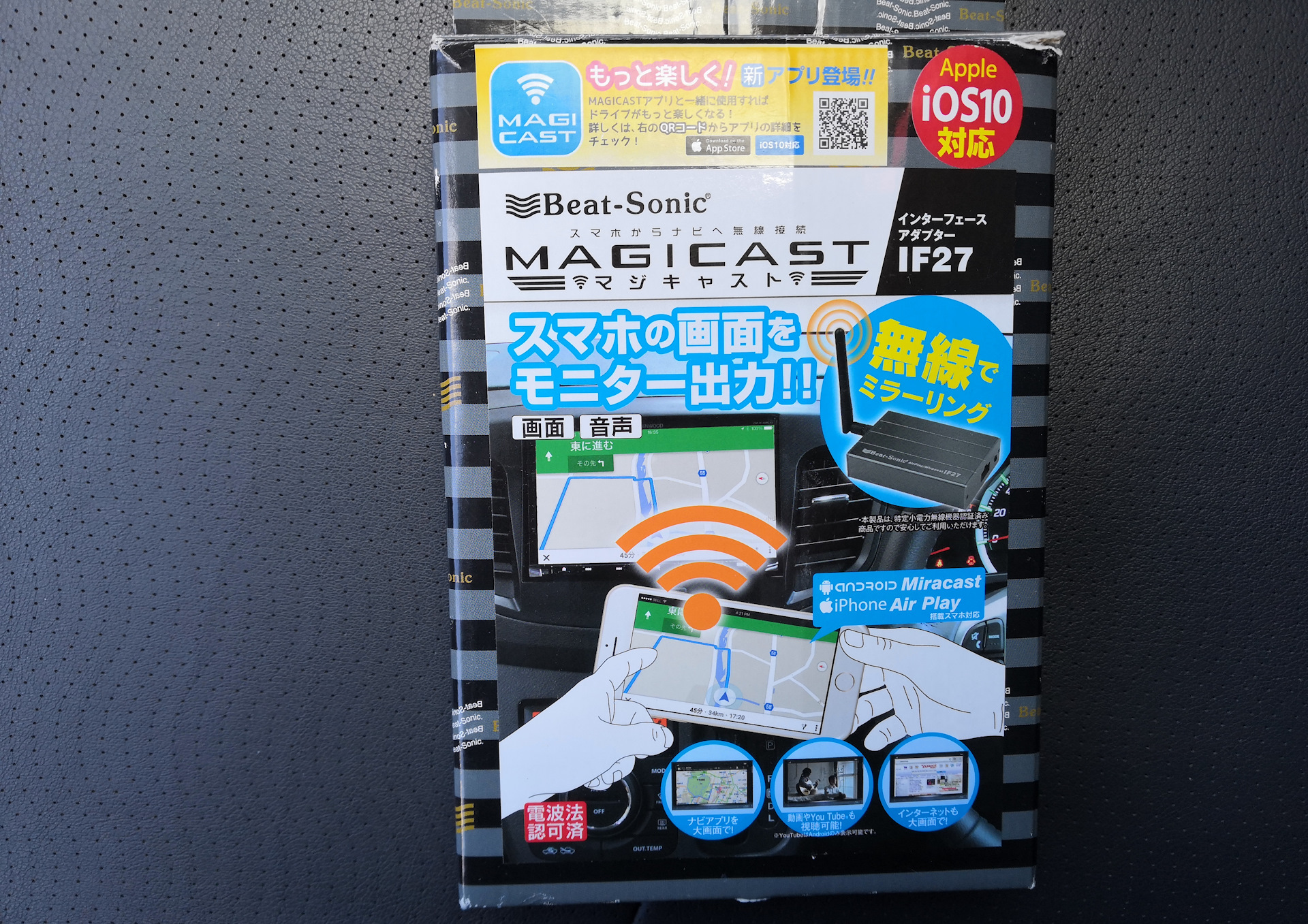

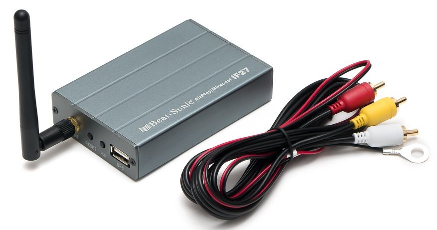

После реализации видеовхода на штатном головном устройстве, я использовал его с китайским модулем MiraCast. Как-то при общении с Андреем end71a, выяснилось, что у него без дела лежит невостребованный Wi-Fi медиашлюз MagiCast IF27 японской компании Beat-Sonic, за что выражаю ему огромную благодарность.

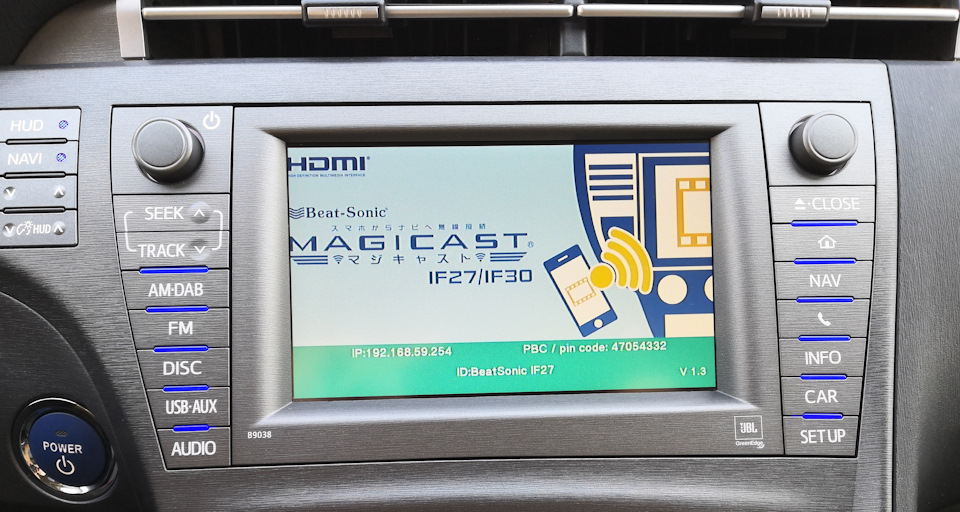

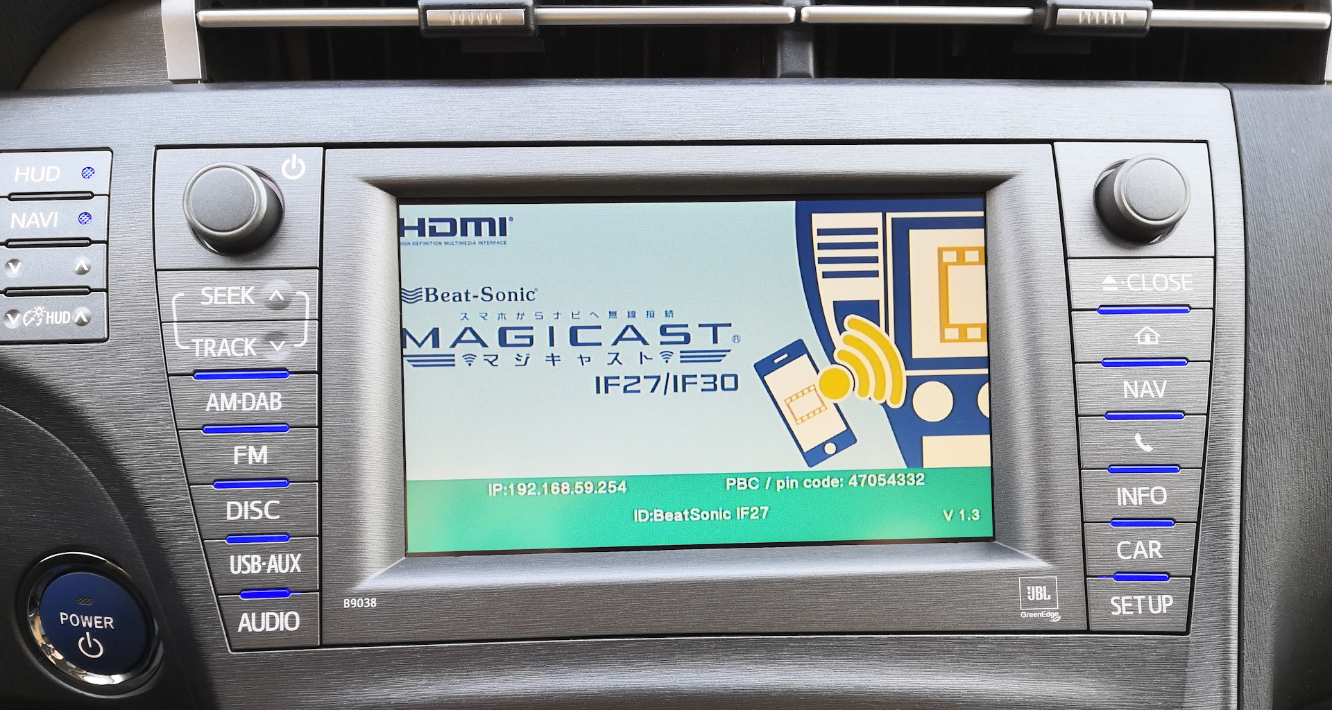

Как и китайский модуль, MagiCast IF27 тоже работает с Android MiraCast и Apple Air Play, но кроме этого, имеет ряд дополнительных функций и обладает потрясающим качеством передачи звука и изображения, в сравнении с китайскими аналогами.

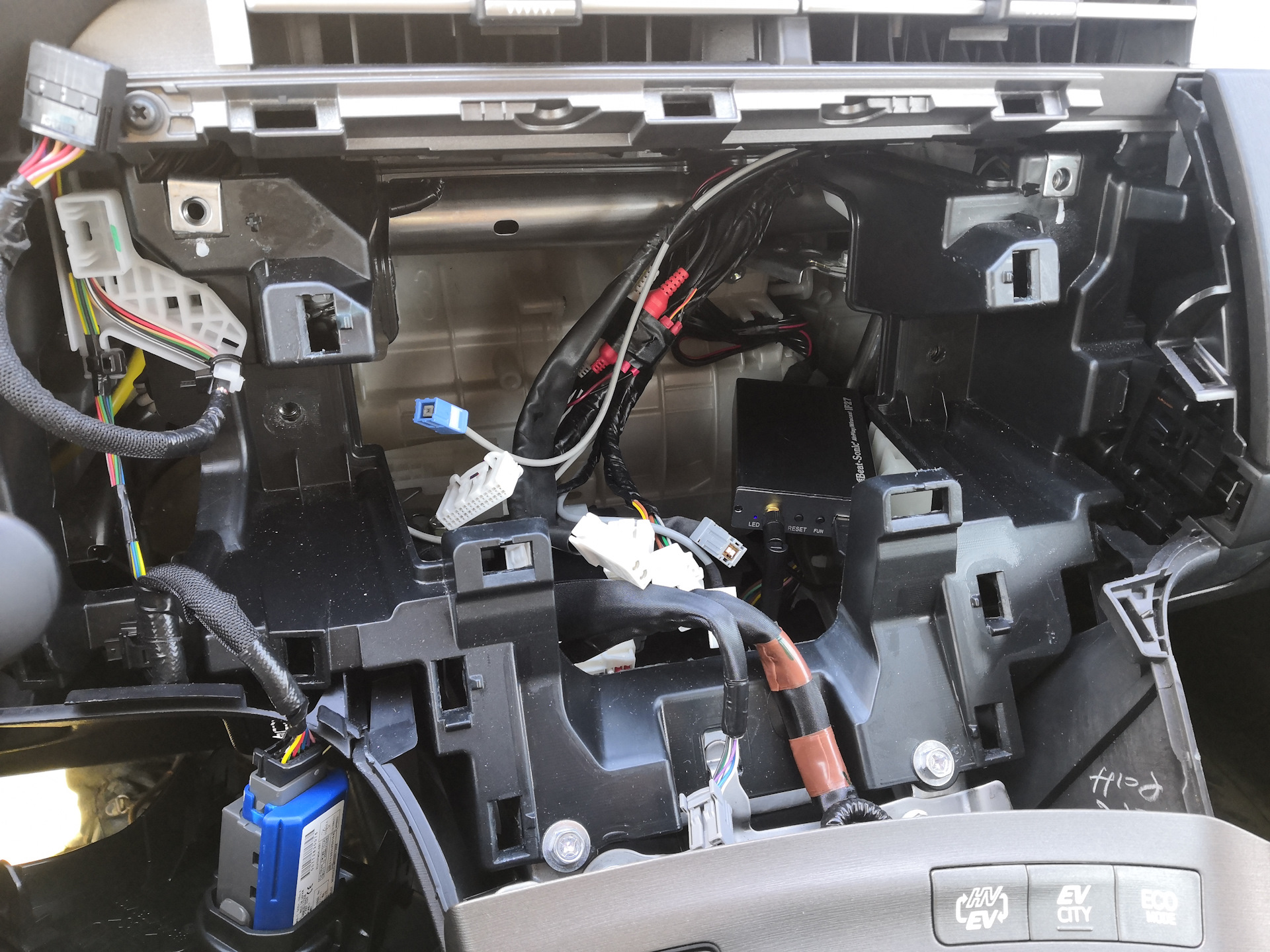

Новый модуль подключил и установил по аналогии с предыдущим, закрепил на кронштейн каркаса приборной панели справа под головным устройством.

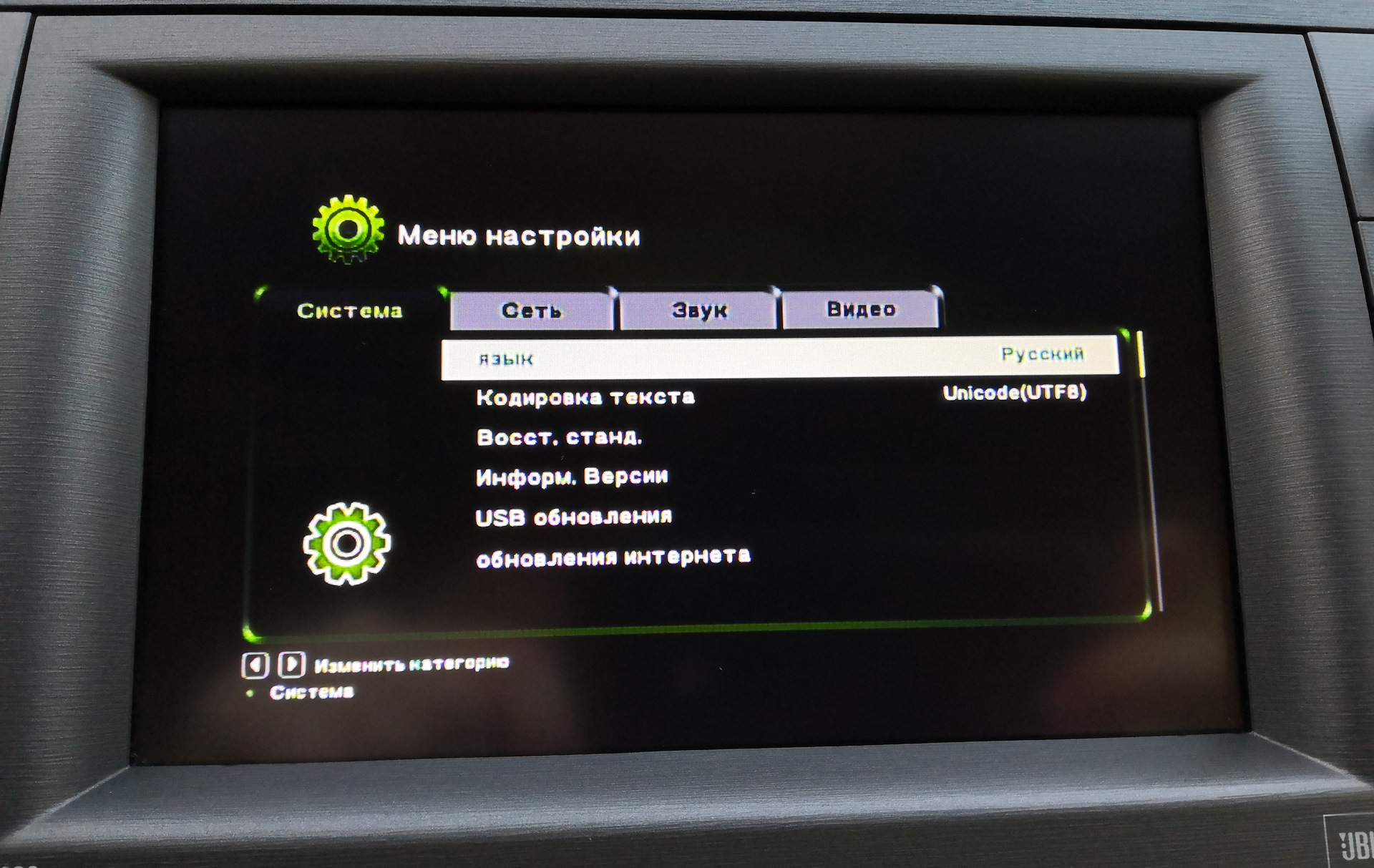

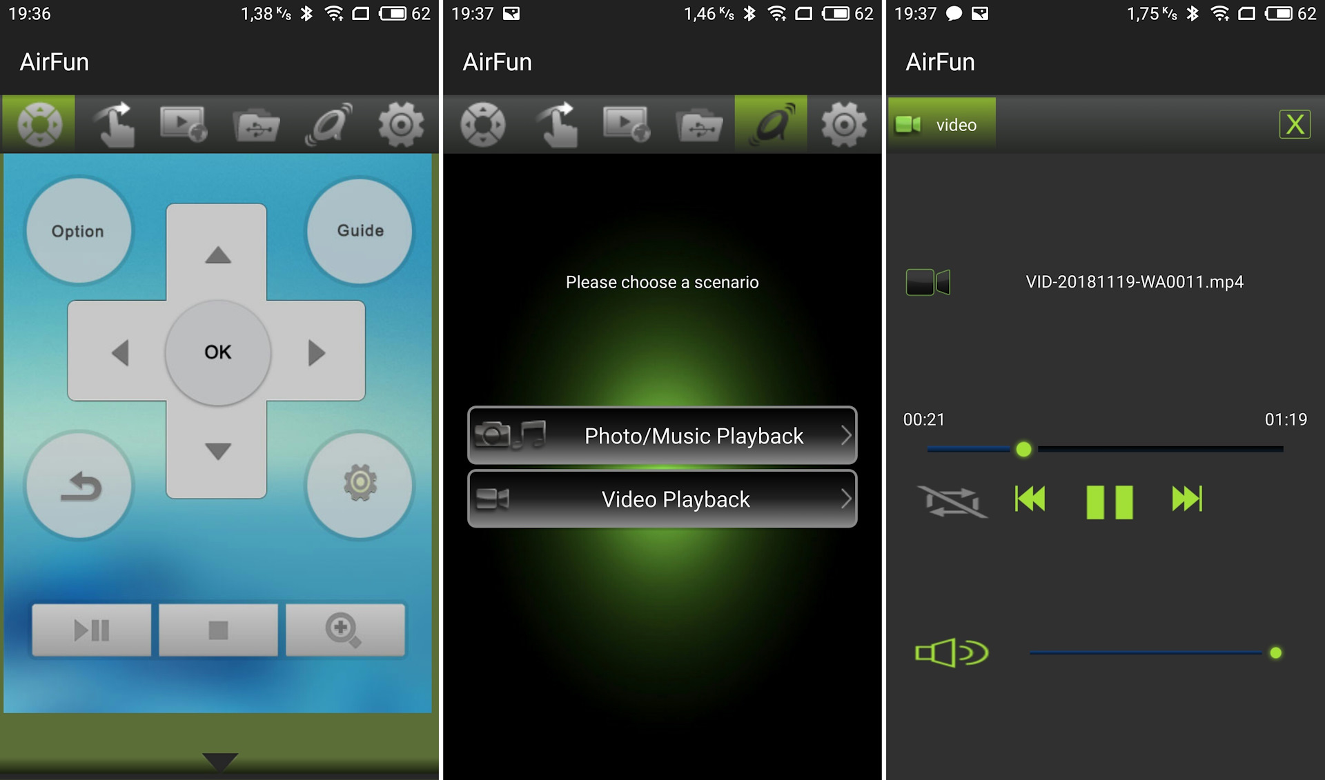

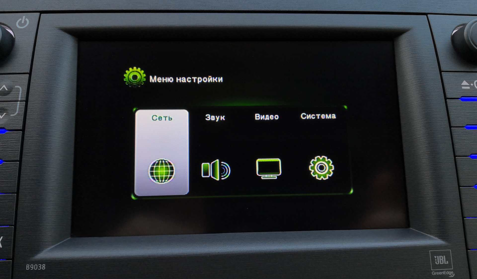

MagiCast IF27 имеет USB разъём, к которому можно подключить флешку с музыкальными или видео файлами, а в качестве пульта дистанционного управления используется смартфон через WEB-интерфейс в браузере, либо посредством удобного фирменного приложения. Через интерфейс этого приложения можно также воспроизводить любые медиафайлы со смартфона, подключившись к MagiCast IF27 в режиме точки доступа по DLNA, минуя подключение MiraCast.

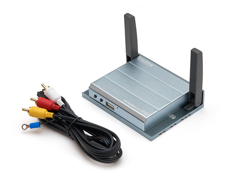

MagiCast IF27 в прошлом году был снят с производства и уступил место следующей модели MagiCast IF30, которая отличается формой корпуса и наличием HDMI интерфейса.
www.beatsonic.co.jp/if/if30.php
