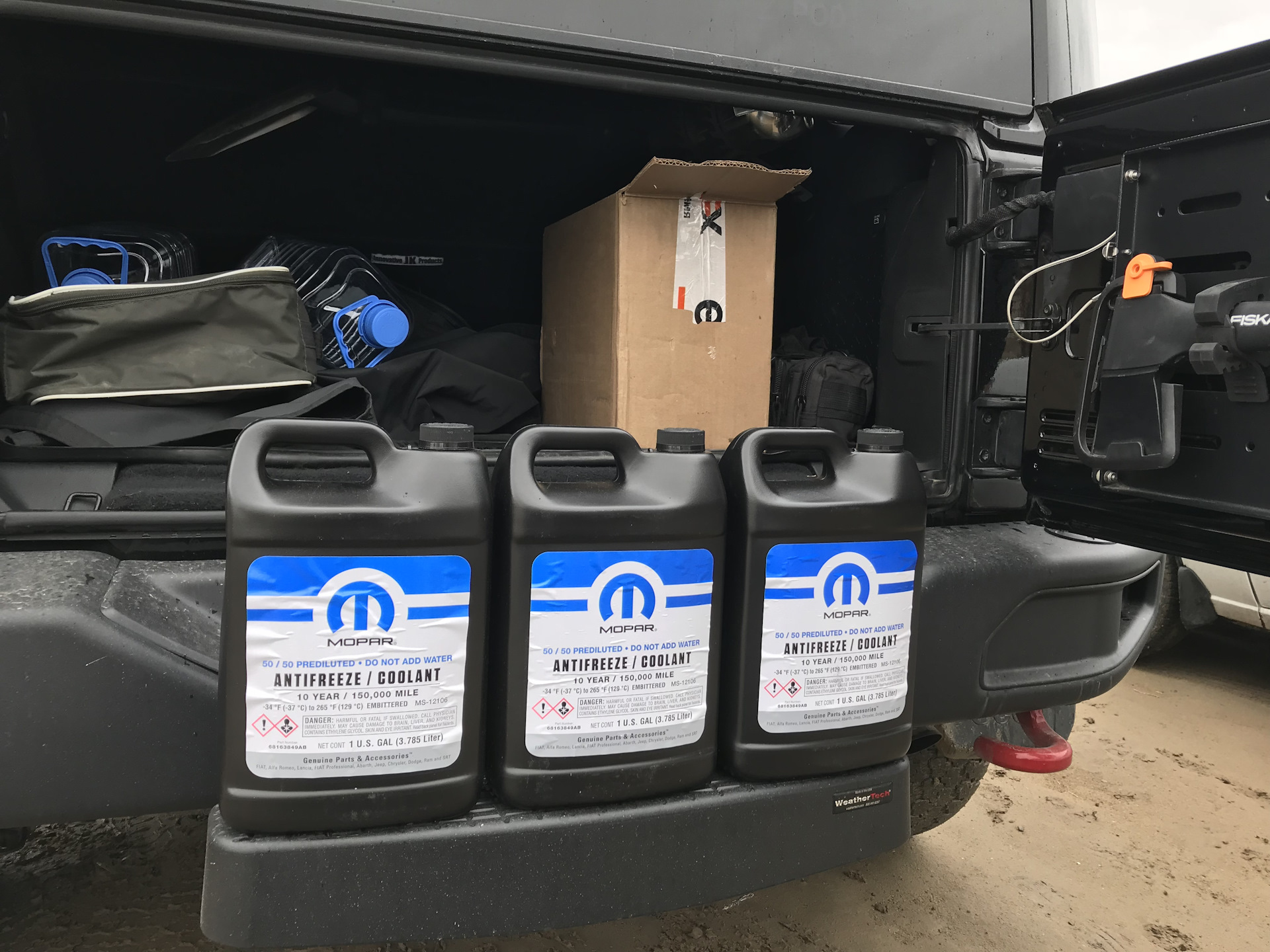

у меня срочный вопрос, — какой антифриз мануал рекомендует и сколько его нужно?
3-х хватает? или сколько надо?

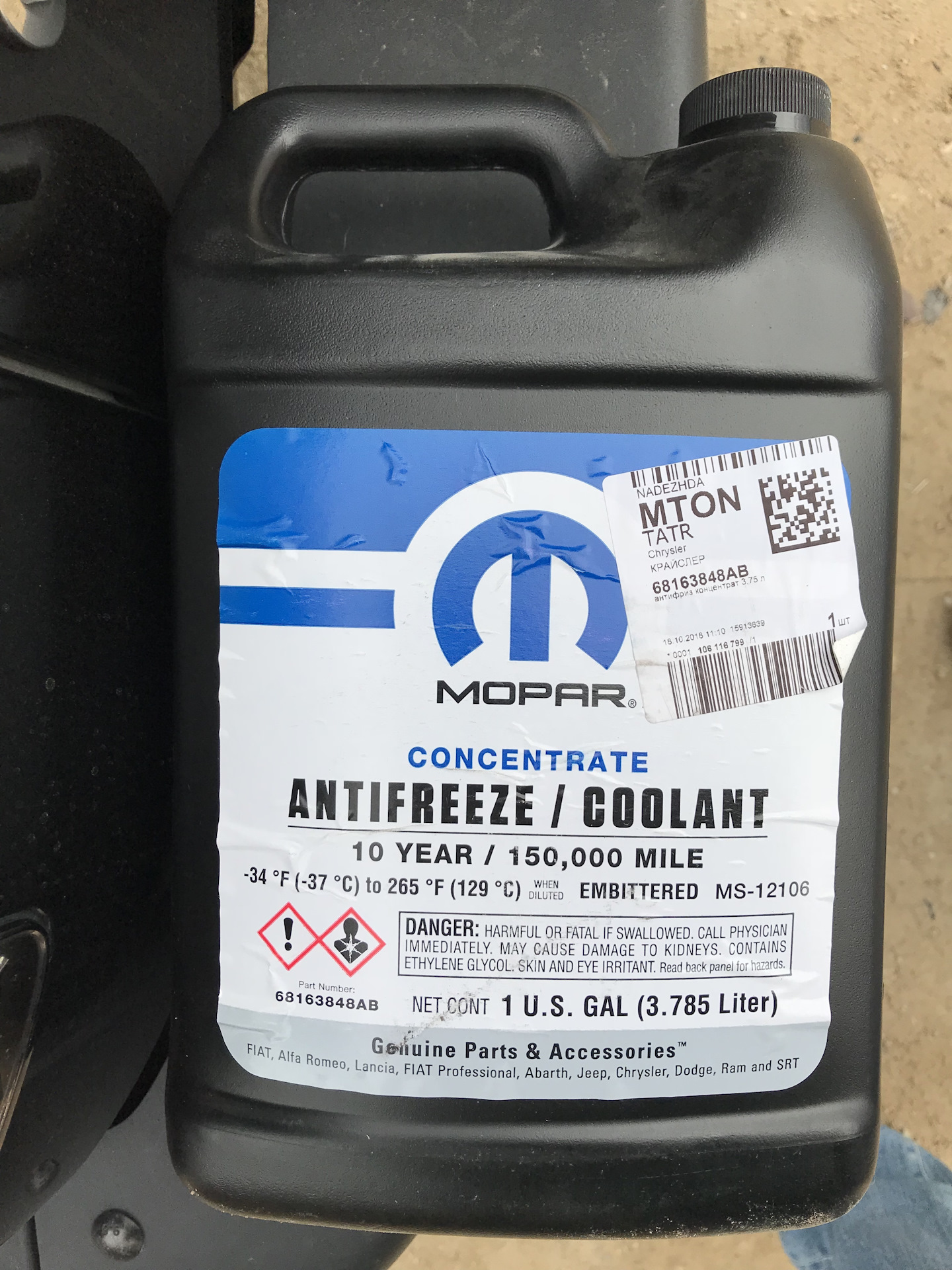

лучше 2 концентрата бери, сначала выгонишь старый антифриз заменяя его водой, затем литров 5 воды сольешь и добавишь концентрат
с готовым раствором запара концентрацию вычислять, т.к. полностью из системы жидкость не сливается
Истину глаголишь :-)
но лучше концентарат

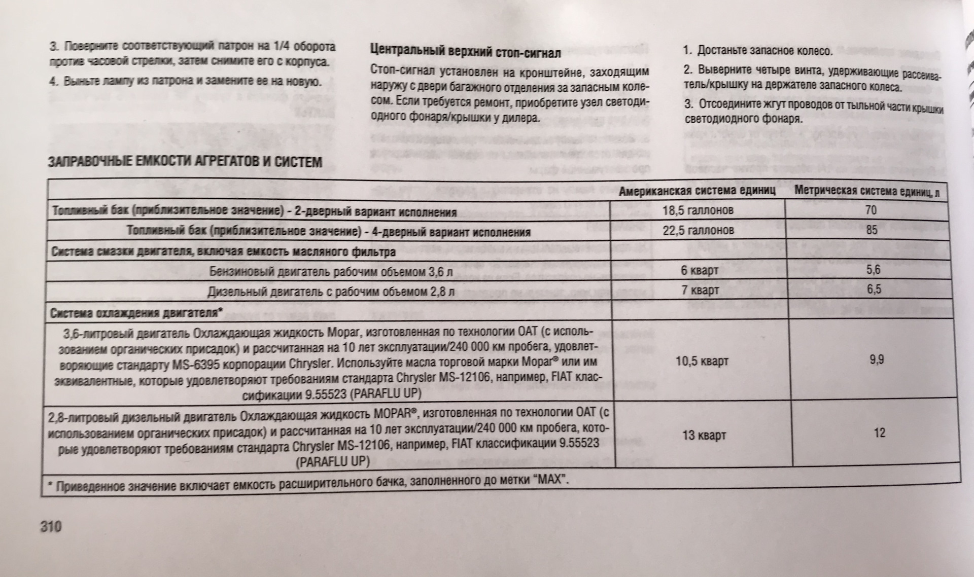

make-62
10л, грубо говоря, а так или 9,9 или 9,6
спасибо
всегда пожалуйста
