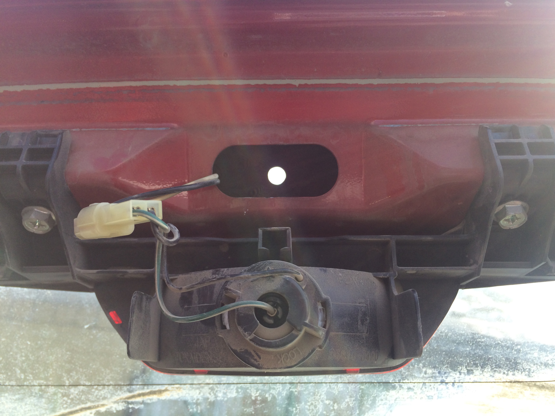

Вначале просверлил дырку.
Затем долго и мучительно, при помощи напильника, вырезал сверху и снизу прорези для ушек форсунки. Дунул на голый металл кислотным грунтом и красным.

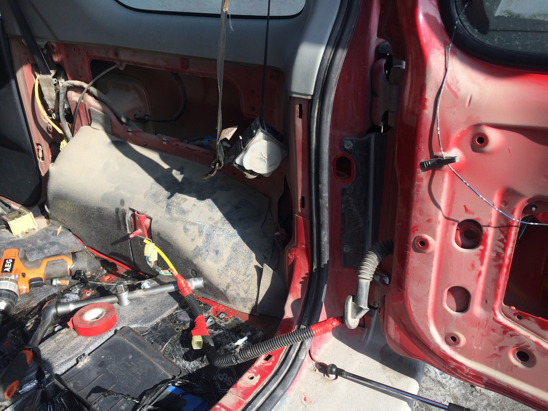

Для перепрокладки шланга пришлось снять сидуху и правую панель. Вытащил кусок косы, куда был вплетен шланг. Переложил шланг и избавился от одного из соединений (лишняя детать). В двери сделал небольшой запас. Вначале соединил просто переходничком, потом на тойотовский клапан заменил, но толку от него не много. Вода всё равно потихоньку сбегает, хотя под капотом у бачка стоит еще один клапан.

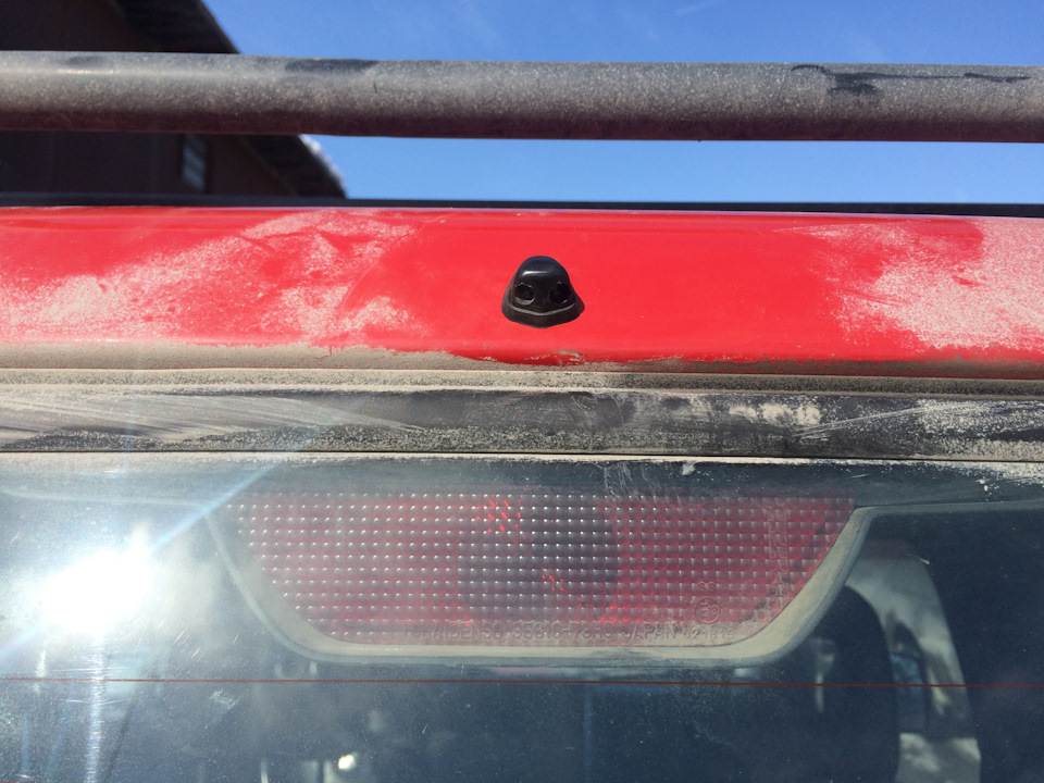

Получилось как-то так: Льёт классными двумя струйками. Сразу много и сразу всё чисто. Осталось еще дворники заменить — эти уже совсем подизнасиловались.

Диаметр шланга какой?
8/6 нвверное. Внеш/внутр
Я тоже так сделал, клапан от toyota не помог
Скажите, пожалуйста, отверстие сверлили изнутри или снаружи?
Шоб я помнил )) вроде изнутри
Понял. :) Тогда ещё один вопрос: как правильно снимается плафон стоп-сигнала на двери? А то боюсь отломить крепления…
он снизу двумя усиками держится. С нижней части тянешь его и всё.
Принял, спасибо за консультацию. )
Я сделал проще. На капот поставил от гранд витары, трёх струйные, а родную на дверь (вторая в клуб ушла на те же цели😉)
Вот, красная изолента тоже нужна:)))
ЗЫ. ЕСТЬ ДВЕ ФОРСУНКИ С РЕСТАЙЛА, те что на жабО крепятся:))
Со второго рестайла я так понимаю. Потому что у меня тоже рестайл ))
Да, со второго:) я на Лобачевского веерные от Volvo поставил:)
мне больше струйные по душе. Были у меня веерные на еноте — всё в космос улетает :) а струйные обильно льют в одно место и потом хорошо моется всё. И расход на джиме намного ниже оказался. На еноте был бутылок 5-6 за зиму. Тут дай бог если две будет.
Я отстроил:-)
Расход жижи — мизерный. За нашу сложную в этом году зиму — 3 Джимовых бачка:-)))
у меня тоже всё было настроено. Но как показала практика — слишком на мелкие капли распыляется и на ходу часть просто сдувает набегающим потоком.
