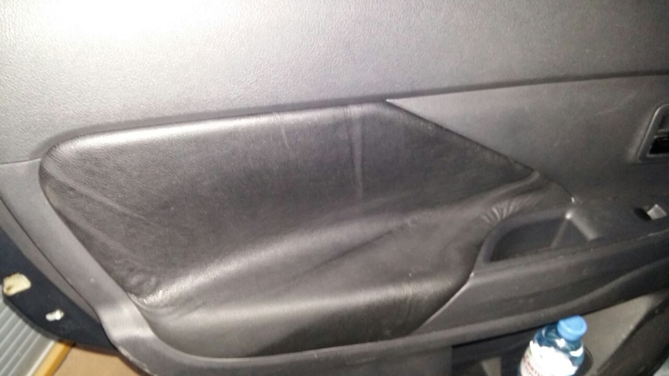

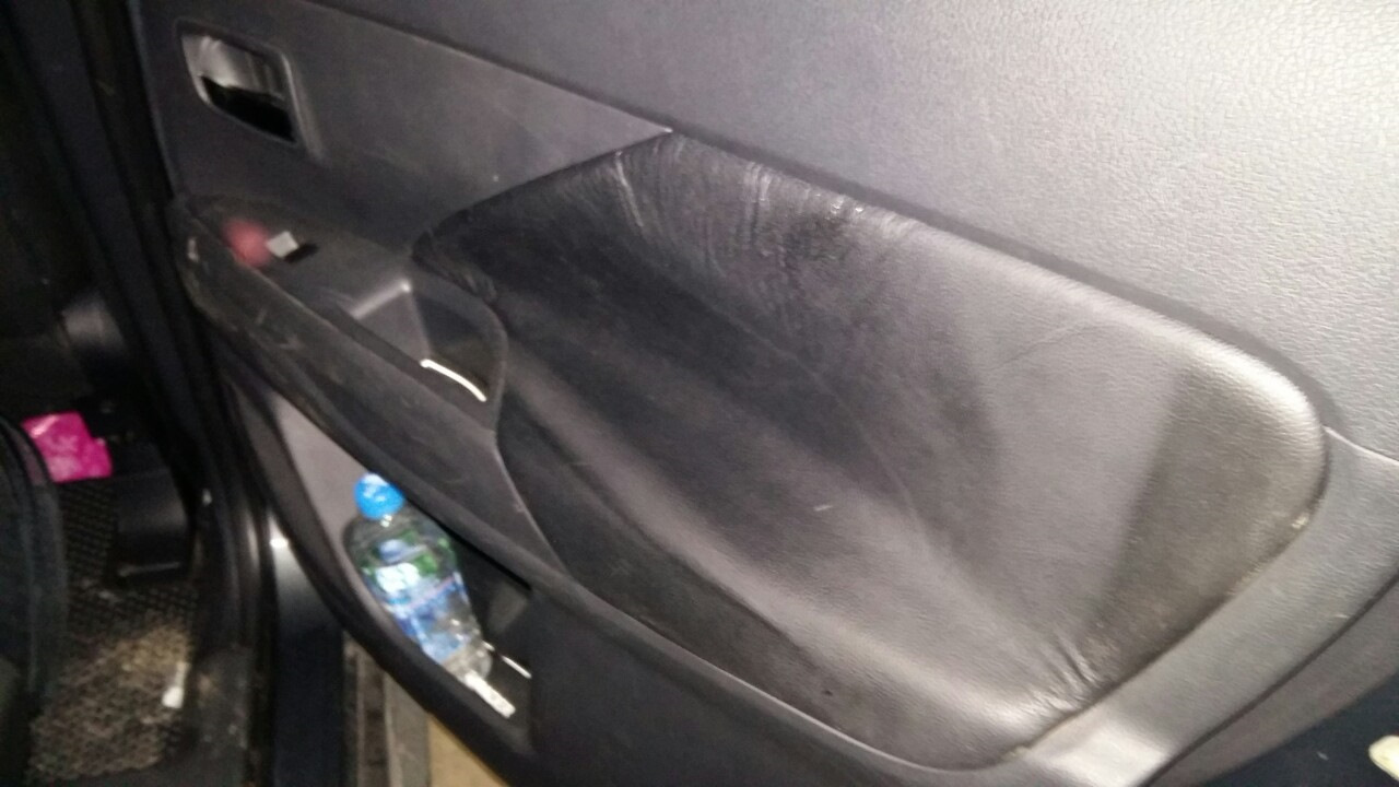

Давно хотел что то сделать с замызганными тряпками в дверных картах, Так-как чистить уже нормально неполучалось. Скажу сразу, первопраходец не я. Что мне потребовалось. Соответственно кожа, аэрозольный клей, канцелярский нож и ножницы. Для разбарки дверных карт: отвертка +, и в моем случае хорошо нато ченный нож. Сразу пока не забыл для сборки ( я сажал на саморезы) саморезы с большими шляпками (у нас на работе их называют клопы) почему незнаю, может отстал от жизни. На зад 9 шт на сторону, перед не помню, вроде 6 шт на сторону.Кожа досталась по случаю б у. (офисные кресла списывали) косяк б у, она немного подрастянутая, ну и кривизна рук даёт своё, получилось так, как получилось, для перваго раза . Главное я доволен до усера.
доволен.

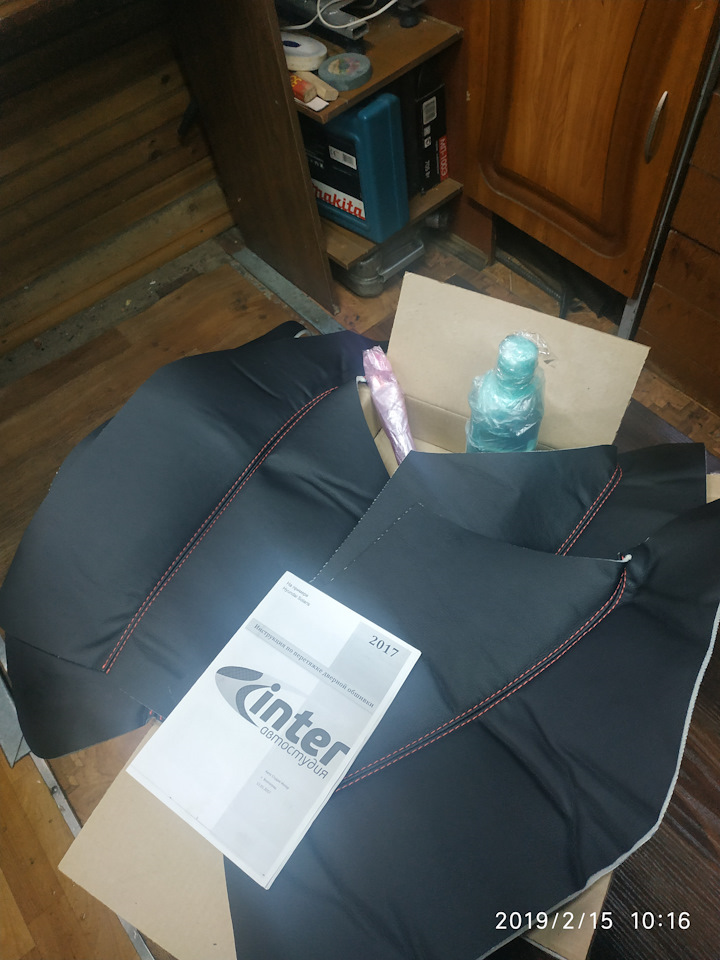

Я на Али покупал "кожу" для дверных карт
s.click.aliexpress.com/e/mDqL7MW
На ленту двух сторон клеил и в стыке подсовывал, без снятия. Получилось очень хорошо и со строчкой.
В ссылке отзывы можно посмотреть как у людей получилось.
