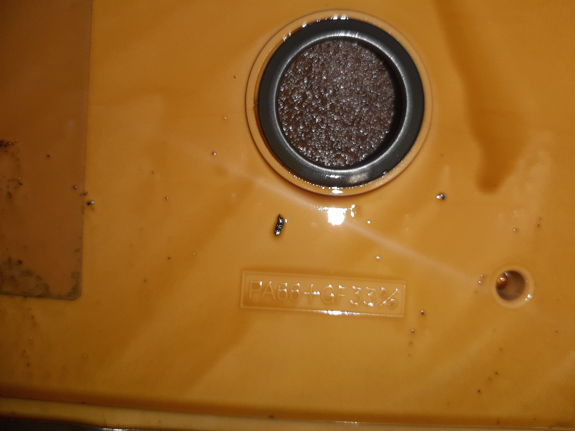

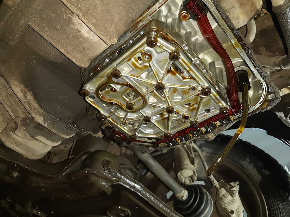

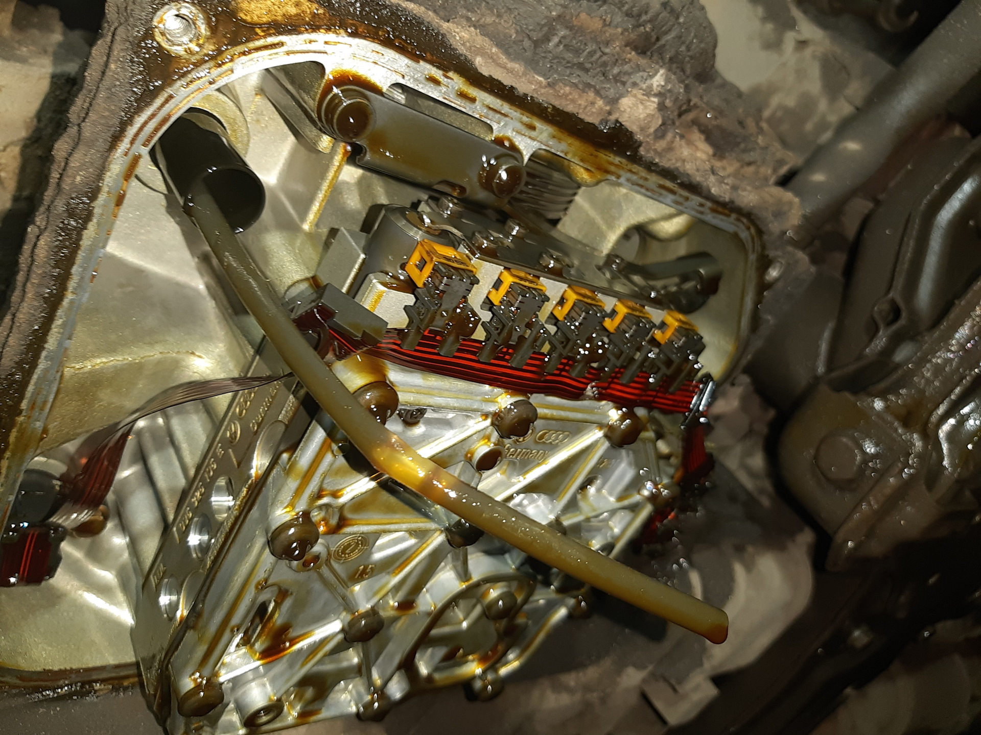

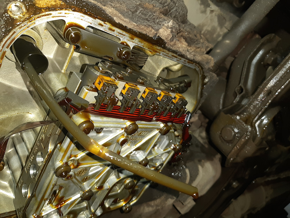

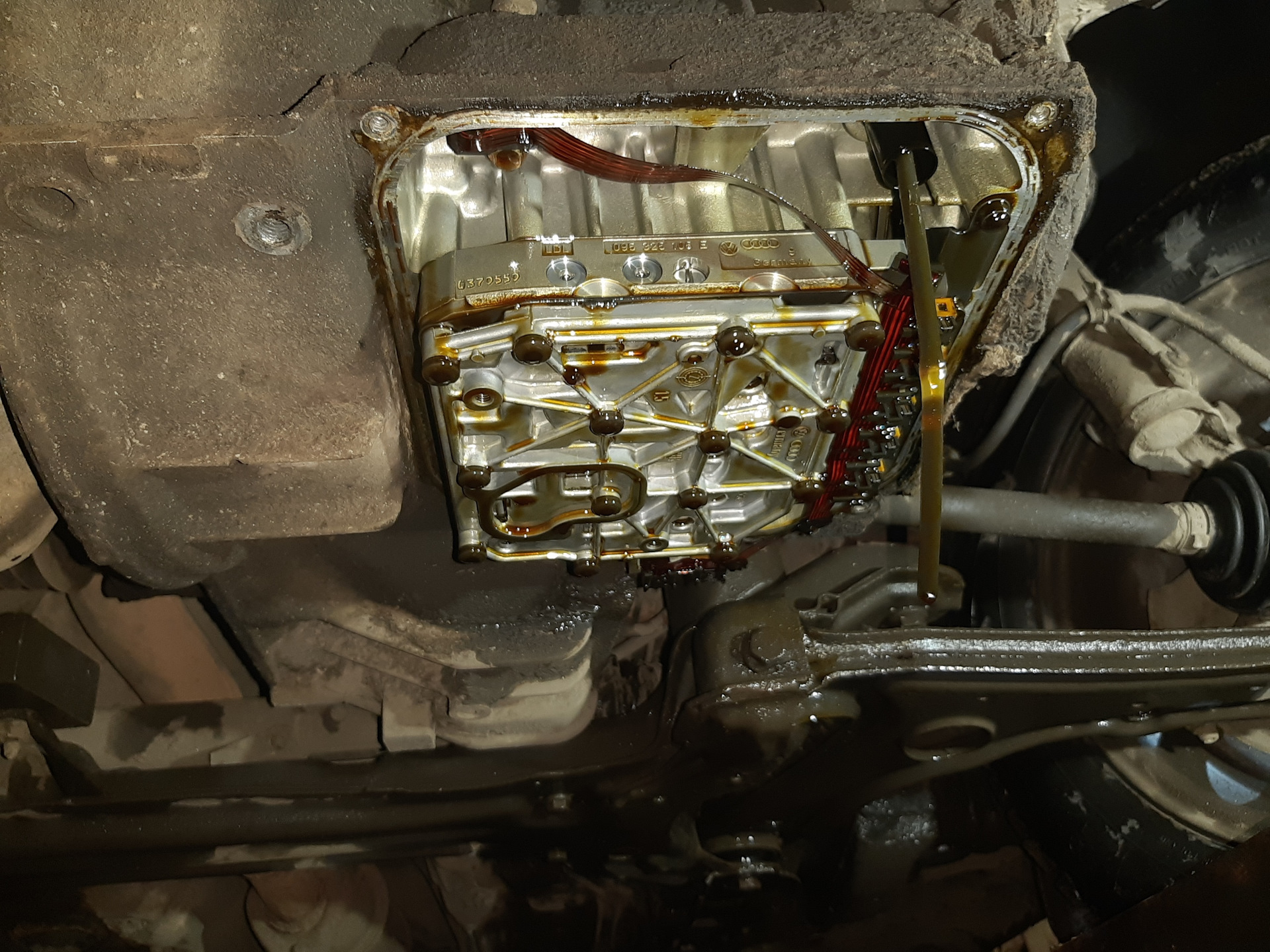

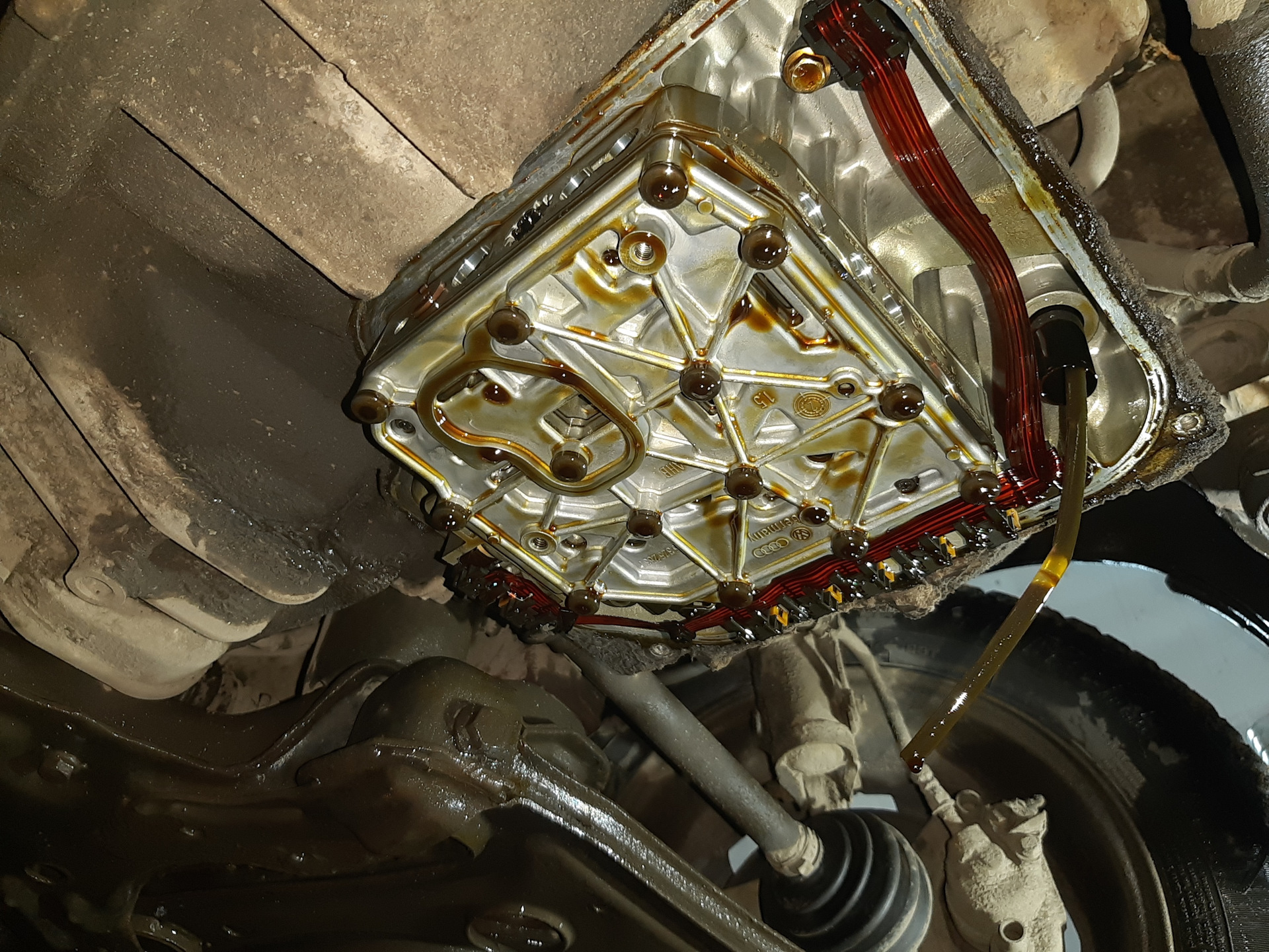

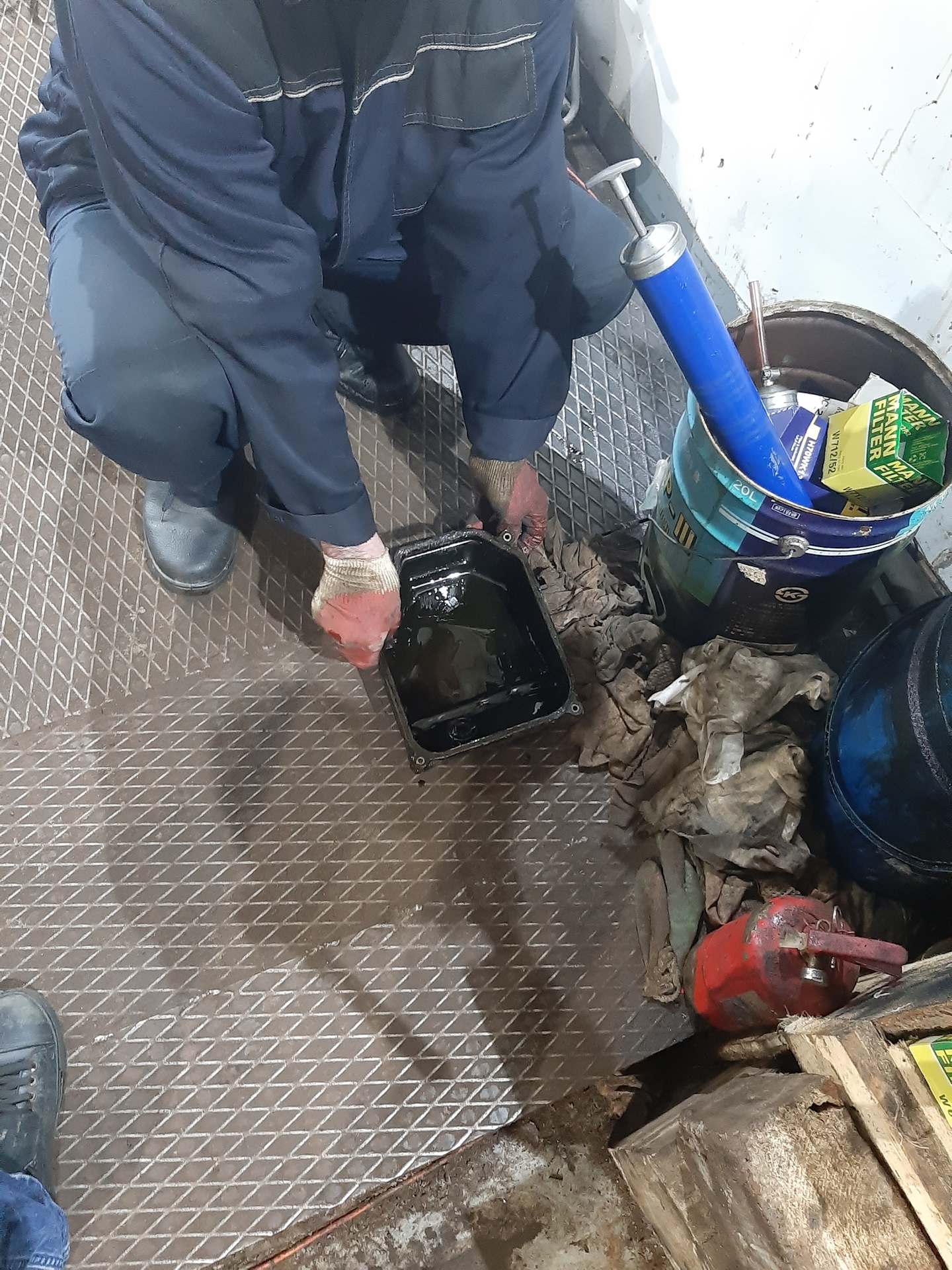

Щас поднимется шорох !Я в шоке Ля .Сегодня освободился мастер, который взялся за замену жидкости, думаю ладушки, поехал на встречу !Предварительно собрав все запчасти в коробку ( картонную ).Приезжаю он говорит, я мол привык работать когда некто не мешает .Я заявляю я мешать небуду, честно-честно, но он настаивал на своем .Конечно оставлять машину незнакомому человеку, к тому-же не убедившись в его способностях я не стал.
Поменживавшись немного он сдался .Давайте немного о процессе замены (не совсем правильной на мой взгляд).

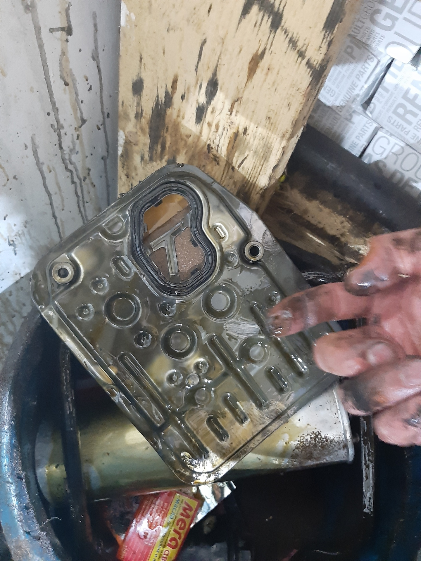

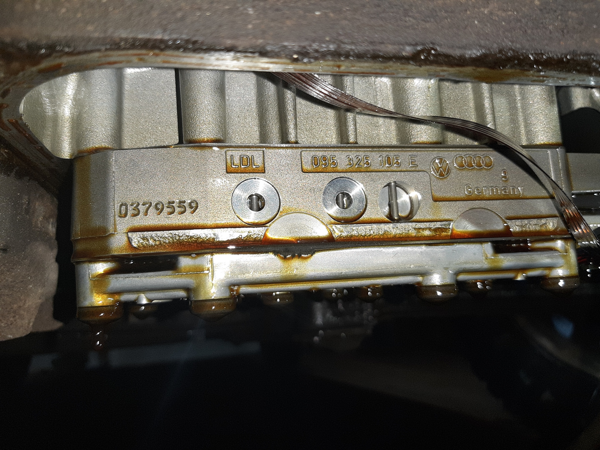

1.Прибором для откачки масла было высосано довольно большая часть жидкости
2.Скрутил защиту поддона
3.Снял сам поддон
4.Скинул фильтр

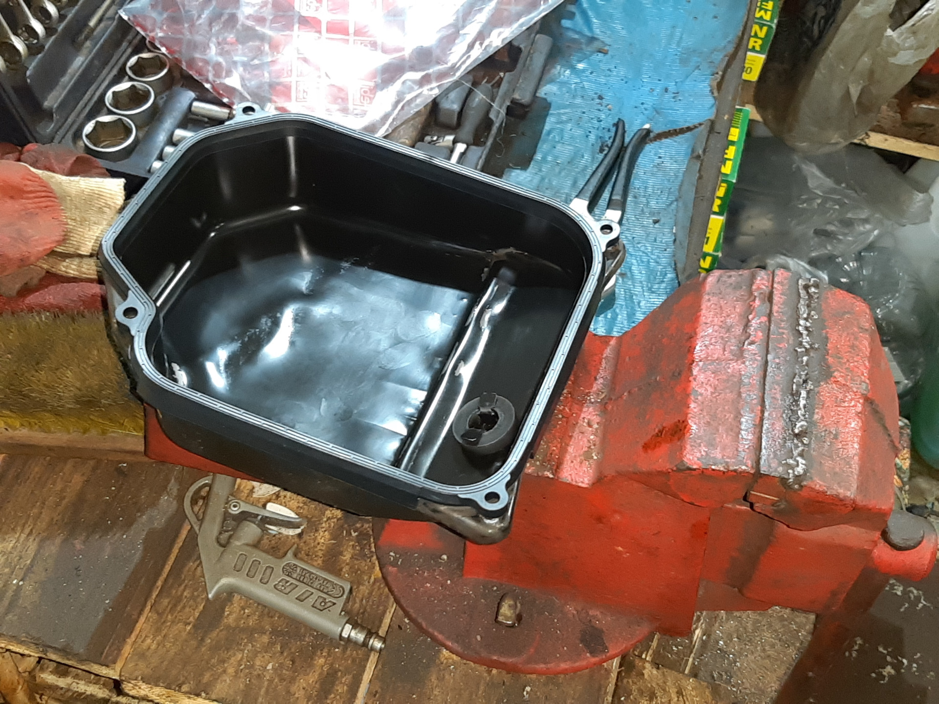

Естественно, так как я стоял над душой началось шевеление .Поддончик освободили от жидкости, протерли насухо, обезжирили.Тут же начались танцы с бубном мол поддон покотцан, не встает наместо и надобы его выбивать в исходное состояние .Ну мол начал делать выбивай .Поколотив поддон пару минут сколупнув краски что с наружи, что внутри поддона он сказал что все нормально и можно собирать !Интересно подумал я, масла купленно 8 литров, а вылил он из коробки от силы килограмма 3-4 .Напялив на отчищенный от сколов краски поддон, прокладку и обильно смазав ее для чего то литолом, он приступил к монтажу фильтра, чуть позже одев поддон сообщил, что мол хреновый у вас но гольфах поддон крепиться всего на четыре болта, хотя на таких-же автоматах у других марок болтов по 12 шт .Пофиг !Залив 4 литра жидкости он предложил мне проехаться и вернуться назад .Сказано сделано, прокатившись до работы я вернулся к нему в бокс.Процедура откачивания жидкости повторилась !Карл 4 литра жидкости по 500 рублей в масленную урну !Нельзя ли было промыть систему чем нибудь более дешевым ((((((.Пофиг залили новую жидкость опять же через щуп .Погоняли машину на тормозе, он вставляет щуп и аля перелил !Прелестно подумал я и снова он вставляет отсос в отверстие щупа трижды останавливается и проверяет !Вы наверно не поверите, но пересосал .Жидкости больше нет, а на щупе меньше минимума . Охренеть я чуть не взорвался !Угодаете его действия, не читая дальше ?Он начинает выжимать остатки жидкости из опорожненных баночек )))С горем пополам уровень жидкости доползает до минимума .Я спрашиваю это нормально ?На что получаю ответ на прогретую машину уровень жидкости поднимется на максимум, так что неочем переживать .
Вы скажите друзья, может я идеот и нечего не понимаю ?Или мастер сделал не замену жидкости а частичную промывку системы и немного разбавил приработаное масло новым, с использованием 8 литров дорогого жижла ?Стоит покупать еще литр и доливать, до максимума ?И стоит ли создавать горе мастеру, отрицательную репутацию?
Вопросов больше чем ответов !А вам моим читателям, я хочу сказать спасибо, что читаете мои блоги и до сих пор сомной.
P.S. Взял он с меня 2000 р .Хотя договаривались на 1500 .Попросил добавить за выпрямление поддона .

Да уж((( выражу субъективное мнение, но поддон нужно было просто заменить. Могу ошибаться, но на многих КПП замер уровня сопровождается чтением температуры из блока измеренных величин. Литол вещи прекрасная, но не везде. Уж лучше в ДЦ…

Я почему то не сомневаюсь, что механик в курсе, что лить весь объём жидкости без снятия и разборки коробки невозможно, да и цена прозвучала бы другая. Но то, что сделал он — уже больше того, что делают в большинстве других сервисов по команде "замена масла в АКПП":-)
Я не спец по автоматическим трансмиссиям, но то, что я прочитал, даёт основание полагать, что тот механик "в теме", а все недовольства скорее результат недопонимания друг друга.
а я не понял, какие претензии к механику то? По описанию всё было сделано правильно.
И поддоны из-за крепления на 4 болта часто текут, и править его желательно, ещё лучше — менять на новый. 10 лет назад так и делали, а нынешние владельцы Гольф 3 уже не столь состоятельные люди, это понятно.
Коробка — не мотор, куда вливаешь 4 литра и уверен, что наверняка попал в точный уровень. И по описанию работ человек делал всё правильно, отправлял кататься а не ограничился разовой слить/залить.

Какое масло залил в АКПП 096?
Главное масло по допускам подбирать !
На этих коробках уровень масла выставляется при температуре 40 градусов. Достаточно было сделать частичную замену. Это совсем не критично. Период замены масла при такой замене составляет 30 т. км. Мастер херню тебе сделал. 4 литра в трубу.
Херня, это менять масло в моторе каждые 500 км. В коробке, у которой возможна только частичная замена, и с учётом общего пробега/возраста, никакие литры лишними не будут.
Я имел удовольствие в свои лазать часто, и всегда сливалось -тёмное, не смотря на то, что не пробегало и пары тысяч. Для автомата такая промывка никак не вредна, а польза — очевидна. 4 литра всяко дешевле стоят, чем ремонт трансмиссии.
Очевидности пользы я в этом не увидел. Фильтр остался грязным, следовательно вся грязь, что прошла через фильтр, и должна была слиться с промывкой, по вашему умозаключению, осталось там же, в коробке. Для чего такое жопорвание? И доказывание того, что лишним не будет "промывка" что там она промоет за "прокатиться туда/сюда? Если правильно хотите промыть коробку, где возможна частичная замена масла — уменьшаете интервал до 5000-7000 км. И повторяете процедуру. С заменой, само-собой, фильтра.
ну ресурс фильтра значительно выше, чем 500 или 5000 км, так что его замена сразу и не требуется. А польза не в том, что свежее масло что-то там промоет, а в том, что оно смешается со старым оставшимся, и тем самым процентное соотношение увеличится в пользу нового. Дело не только в грязи, но и в том, что любое масло, кроме нефти в основе, имеет пакеты присадок, которые со временем перестают работать. так что чем больше свежего масла, тем лучше. а раз невозможна его единовременная замена или аппаратная кажется слишком дорогой, то такой вариант очень даже имеет право на жизнь.

У меня тоже со щупом была! Я тоже слышал что можно лить красное, но я пасс. Да и было залито жёлтое, мешать красное с жёлтым плохо. Да и по каталогу должно идти жёлтое.
Что бы поменять всё масло в коробке, надо её снимать и разбирать! Или ехать на специальный стенд, где под давление откачивается и заливается, но это опасно, ходят слухи что коробас может крякнуть! А то что он сделал, это нормально, называется частичная замена масла. Вот только не надо было сразу всё восемь литров лить. Надо было чуть покататься хотя бы 5000 -10000 и опять так поменять! Отвечу на вопрос почему не использовал дешёвое масло, да потому что — представьте если бы налили туда дешмана, оно бы смешалось бы всё с тем которое было и вылить его от туда вы не как всё не выльете. И получилось бы у вас в коробке было бы три масла: старое, дешман и ваше хорошее. Тут самое главное масло в коробас не перепутать, насколько я помню у меня в гольфе жёлтое было!
Все гораздо проще на самом деле на 99 процентов у любого автомата есть радиатор или теплообменник снимаем с него подачу масла и ставим в в ведро.
Скидываем поддон, чистим его меняем фильтр и заливаем новое масло и запускаем мотор, с подачи пойдет жижа спускаем 2-3 литра и глушим, доливаем опять 2-3 литрав поддон и повторяем процедуру и так 2-3 раза пока не пойдет чистое. На выходе мы имеем 95 процентов новой жижы. Без аппаратов и катания ваты в виде нескольких замен.
У данной коробки нет радиатора, а теплообменник есть! Но он устроен так что к ниму не подберешься просто так))) Открутить то можно, вот только масло при запуске разлетится по всему подкапотному пространству, по всему рабочему месту где стоит авто и по всему мастеру который чинит авто! В итоге упустишь большую часть жидкости, пустишь в масленый насос АКПП воздух, что может привести к масленому голоданию и провороту втулки на масленом насосе, а это вообще крах и ремонт АКПП. Плюс ко всему устанешь отмывать машину, помещение и сам долго будешь сидеть в ванне. Но я не отрицаю, что в теории так можно сделать, только для этого нужны специальные переходные штуцера под теплообменник которые опять же надо вытачивать у токаря и несколько уплотнительных резинок, да и еще были случаи при откручивания этого теплообменника этим чудо не простым болтам которые с уплотнительными колечками приходила беда. Так что ещё бы заранее обзавестись бы этими хитрыми болтами, иначе авто встанет на неопределённый срок времени пока эти болты закажутся и будут в пути. Можно конечно поступить по другому, заказать заранее болты и по ним сделать штуцера для такой замены жидкости, а потом уже начать курочить. Только не забывайте тот факт, что он ни когда не откручивался, что очень возможно, а корпус коробки алюминиевый и имеет свойство окисляться, так что залейте хорошенько жидкостью для облегчения отворачивания болтов, которая всё равно туда не попадёт))). Да бы не потянуть или вообще не сорвать резьбу в корпусе АКПП для крепления теплообменника. И ещё бы на всякий случай я бы узнал заранее цену теплообменника. А так в теории это возможно, да и на практике тоже, если только у вас есть второй автомобиль и гараж или место с хорошим верным механиком который на это согласиться и пойдёт))).
Поверь мне я таким образом менял масло не в одном десятке коробок, единсвенное у меня да, небыло опята с коробкой 3го гольфа, ибо тут нет этих машин, тем более на автомате. А у всех остальных более менее современных что радиатор что обменник стоит в доступном месте в переднейчасти авто. Я таким образом менял на 163 мл чироки wj 211 кузов 210 кузов лексус рх300 туарег в10 и тд
Да я тебе верю и не спорю! За плечами тоже поменяно масло в разных коробасах и в разных авто. Но в данной коробке такой фокус не прокатит или прокатит, но только так как я выше написал!
